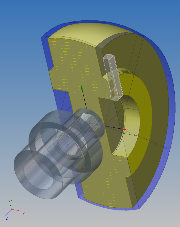

SprutCAM токарная обработка
Сообщение odekolon »
спрут 7
никак не могу совладать с токаркой
станок выбран токарный ZX
деталь - заготовка грузятся как положено
1.png (11772 просмотра) <a class='original' href='./download/file.php?id=87291&mode=view' target=_blank>Загрузить оригинал (33.15 КБ)</a>
как только делаю "обработка торца"
создается заготовка
вращением детали по оси X
2.png (11772 просмотра) <a class='original' href='./download/file.php?id=87292&mode=view' target=_blank>Загрузить оригинал (74.07 КБ)</a>
и совладать с этим не могу...

Re: SprutCAM
ковырялся-ковырялся весь вечер
сперва догадался чего нужно править, потом принялся ковырять xml файл с описанием станка
то есть создал файл myLatheZX.xml на основе готвого, а потом начал его править.
потом нашел темуhttp://www.cnc-club.ru/forum/viewtopic.php?f=16&t=2506
там файлик интересный, но явно кастрированный от большого мануала
согласно ему, ось вращения нужно создавать как дочернюю от линейной оси
пробовал и так и этак :cheesy:
ничего не получется: ось вращения всегда - X
а инструмент ездит по Y
Может кто чего посоветует...

DoodleJump
Сообщения: 38
Зарегистрирован: 22 июн 2015, 11:50
Репутация: 7
Настоящее имя: ДВ
Re: SprutCAM
Сообщение DoodleJump »
Тройной привет :)
Конечно, оно звучит нелогично, но наверно самый простой вариант (на мой взгляд), сделать преобразование модели.
Т.е поскольку ты сам написал, что все вращение идет вокруг оси X, то надо на закладке 3д-модель сориентировать деталь вдоль оси X.
Лично как я понял, на 3д-модели - моделиь располагается в общегеометрических системах координат (большие стрелки осей)
А вот на закладке технология вступают в дело уже станочные. ( малые стрелки осей)
За 7ую версию не скажу, но в 9ке именно так.

Loituma
Сообщения: 508
Репутация: 57
Re: SprutCAM
Сообщение Loituma »
тем кто с токаркой мучается: вкладка станок в операциях, и задать смещение по плоскости
тем кто с хмл мучается: ищи в 10м или 9м похожий станок что бы был как у тебя и его постпроцессор правь
если перепутанны координаты, то надо править постпроцессор, но сложного особо нет, если модель более или менее подходит
я свой 6р13ф3 запустил на каком то импортном и ни че бегает и модель показывает и станок
