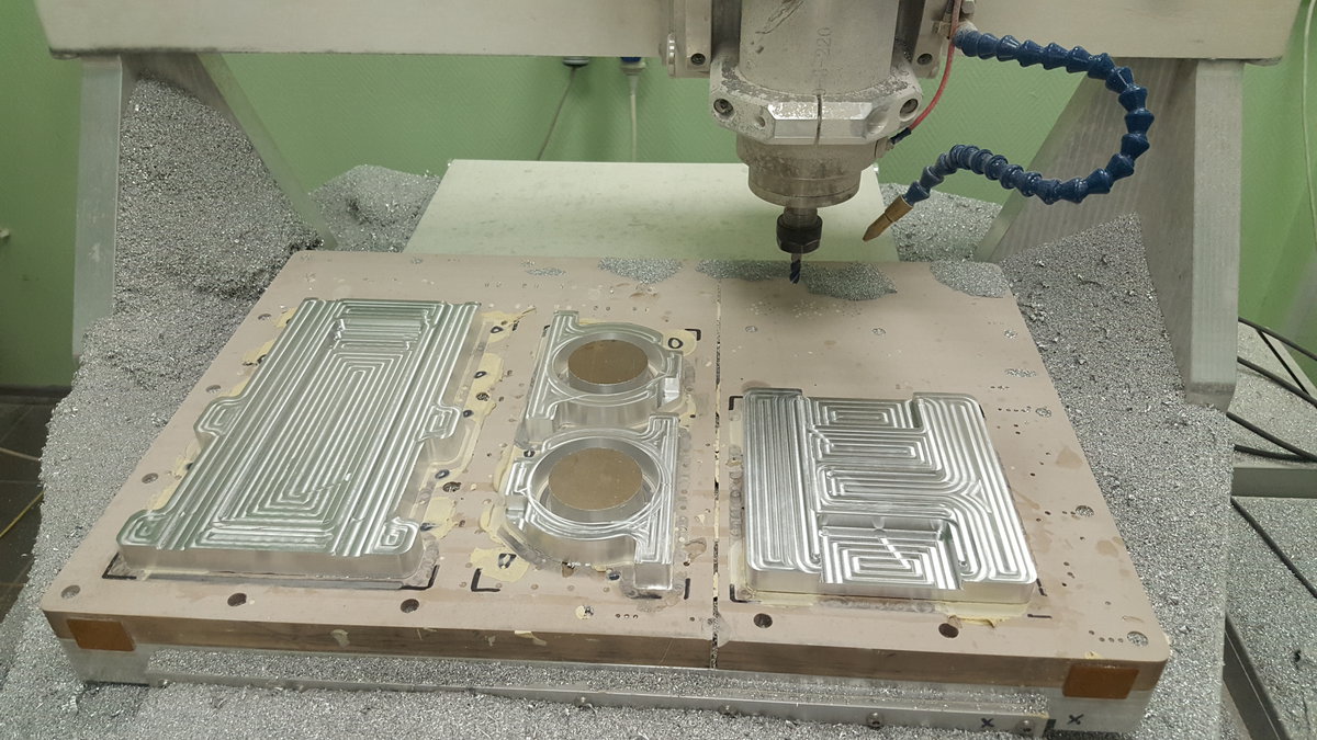

frezeryga писал(а):Пилю по тихой детальки. Перешел на солидкам. В нем такие вещи делать на много удобней.
Макс, а ты по поводу внешнего короба на думал на большой станок?
по фото не осень видно, но я думаю в стружке вся комната.

Re: Мелкий станочек 300х200х100
Он предусмотрен изначально но все еще не сделан.

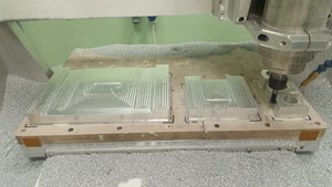

Поторапливаюсь до НГ закончить детали.

fabrikator66
Сообщения: 211
Зарегистрирован: 18 авг 2015, 20:35
Репутация: 57
Настоящее имя: Егор
Сообщение fabrikator66 »
Хочется уже поскорее посмотреть на возможности этого станка, если не секрет сколько машинного времени ушло на фрезеровку всех его деталей?
сколько точно машинного времене сбился со счета поскольку начал давно потом прервался надолго и так в процессе несколько раз прерывалс на другие работы. ну на вскидку гдето 40 часов на один комплект. возможности станка вцелом известны и чего то сверх от него не ожидается. станок для изготовления мелких деталий из цветмета на легких режимах но с хорошим качеством и точностью на выходе. свой экземпляр для теста буду грузить наверное авиамодельной мелочевкой.

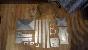

frezeryga писал(а):Поторапливаюсь до НГ закончить детали.
А что это за детали? В модели, вроде, таких и нету :thinking: ..
Все есть. Конкретно на фото слева стол в центре шпиндельная плита справа кронштейны гаек швп.
Фрезеровка готова.

Константин23
Сообщения: 470
Репутация: 62
Откуда: Krasnodar
Сообщение Константин23 »
Поделись опытом)
Под 80-й шпиндель какую толщину надо хомутов?
Я из 20 делаю. Чистый размер 19мм винты м6. Под 100мм шпиндель делаю из 30мм чистый 29 винты м8.
