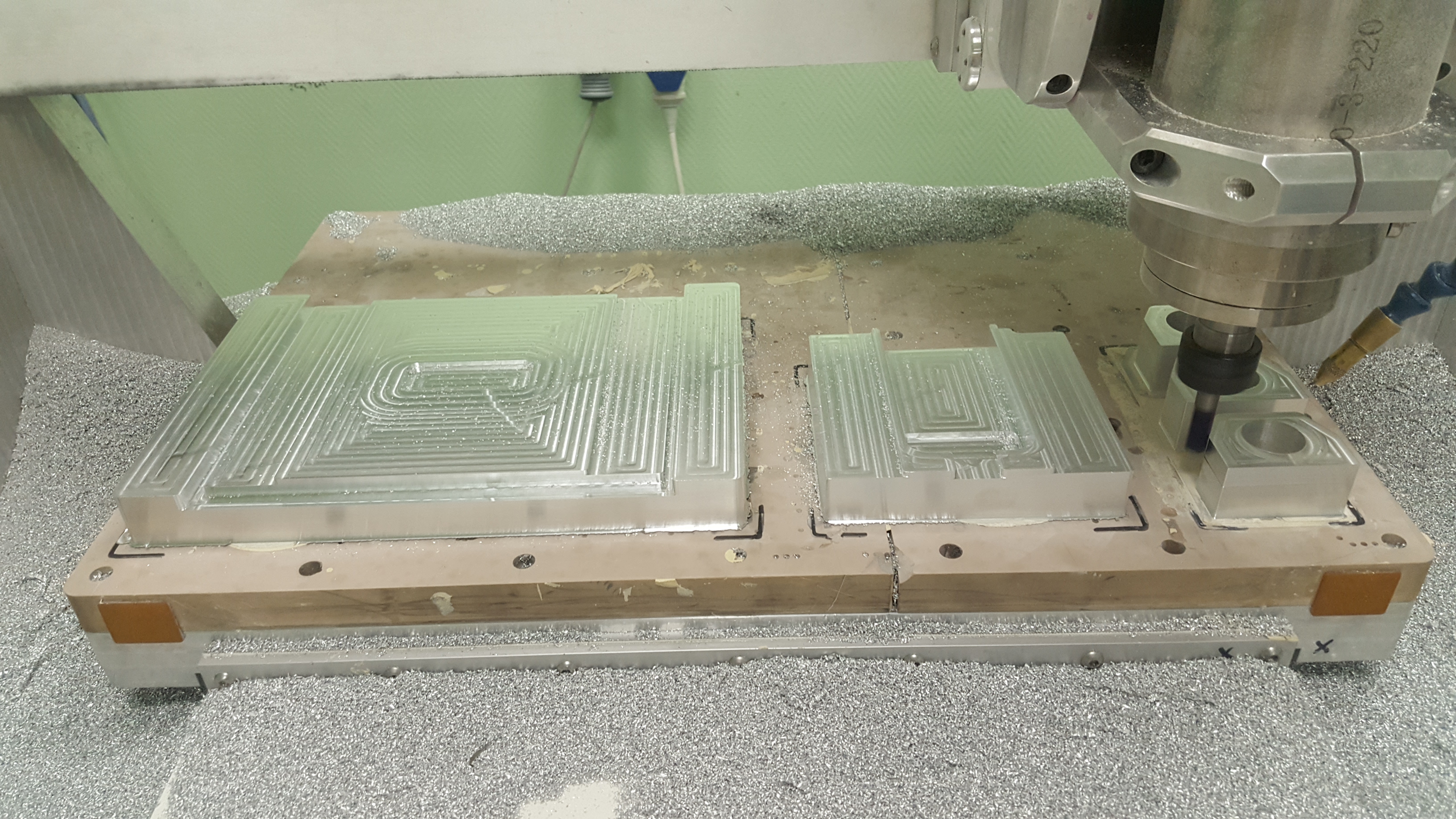

20161226_185452.jpg (3875 просмотров) <a class='original' href='./download/file.php?id=98515&mode=view' target=_blank>Загрузить оригинал (1.79 МБ)</a>

Хочется уже поскорее посмотреть на возможности этого станка, если не секрет сколько машинного времени ушло на фрезеровку всех его деталей?
Re: Мелкий станочек 300х200х100
сколько точно машинного времене сбился со счета поскольку начал давно потом прервался надолго и так в процессе несколько раз прерывалс на другие работы. ну на вскидку гдето 40 часов на один комплект. возможности станка вцелом известны и чего то сверх от него не ожидается. станок для изготовления мелких деталий из цветмета на легких режимах но с хорошим качеством и точностью на выходе. свой экземпляр для теста буду грузить наверное авиамодельной мелочевкой.

frezeryga писал(а):Поторапливаюсь до НГ закончить детали.
А что это за детали? В модели, вроде, таких и нету :thinking: ..
Все есть. Конкретно на фото слева стол в центре шпиндельная плита справа кронштейны гаек швп.

Фрезеровка готова.

Поделись опытом)
Под 80-й шпиндель какую толщину надо хомутов?
Я из 20 делаю. Чистый размер 19мм винты м6. Под 100мм шпиндель делаю из 30мм чистый 29 винты м8.
