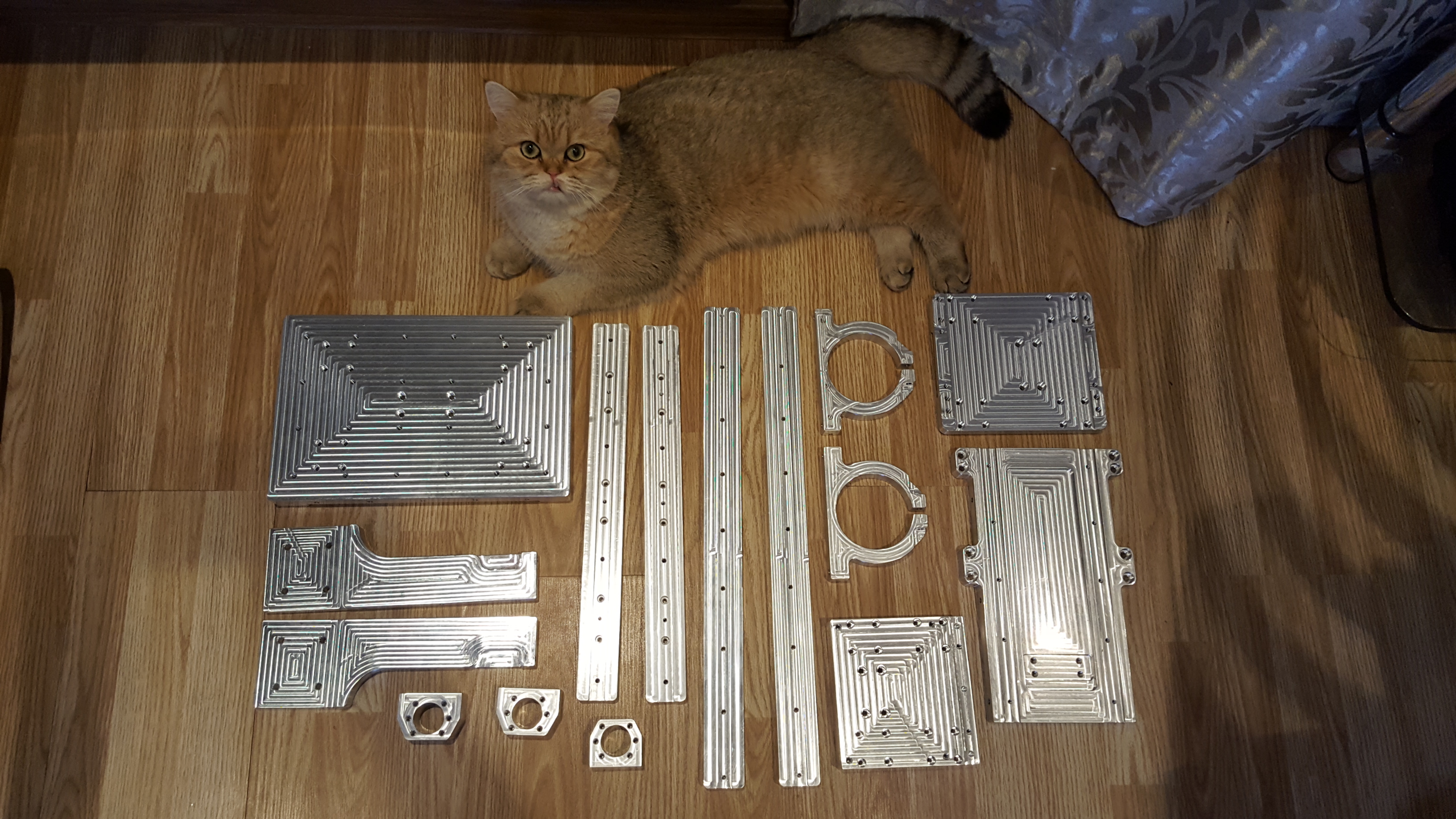

Фрезеровка готова.
20161229_192746.jpg (3278 просмотров) <a class='original' href='./download/file.php?id=98775&sid=2c2f9999e7cea1666e12dcc7b6caae8b&mode=view' target=_blank>Загрузить оригинал (1.61 МБ)</a>

Re: Мелкий станочек 300х200х100
Сообщение Константин23 »
Поделись опытом)
Под 80-й шпиндель какую толщину надо хомутов?
В.Шекспир "Гамлет", д. 1, сц. 5
Я из 20 делаю. Чистый размер 19мм винты м6. Под 100мм шпиндель делаю из 30мм чистый 29 винты м8.
