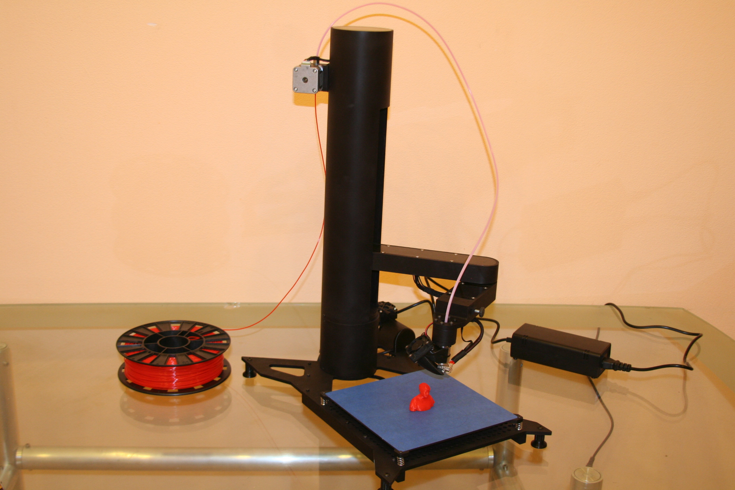

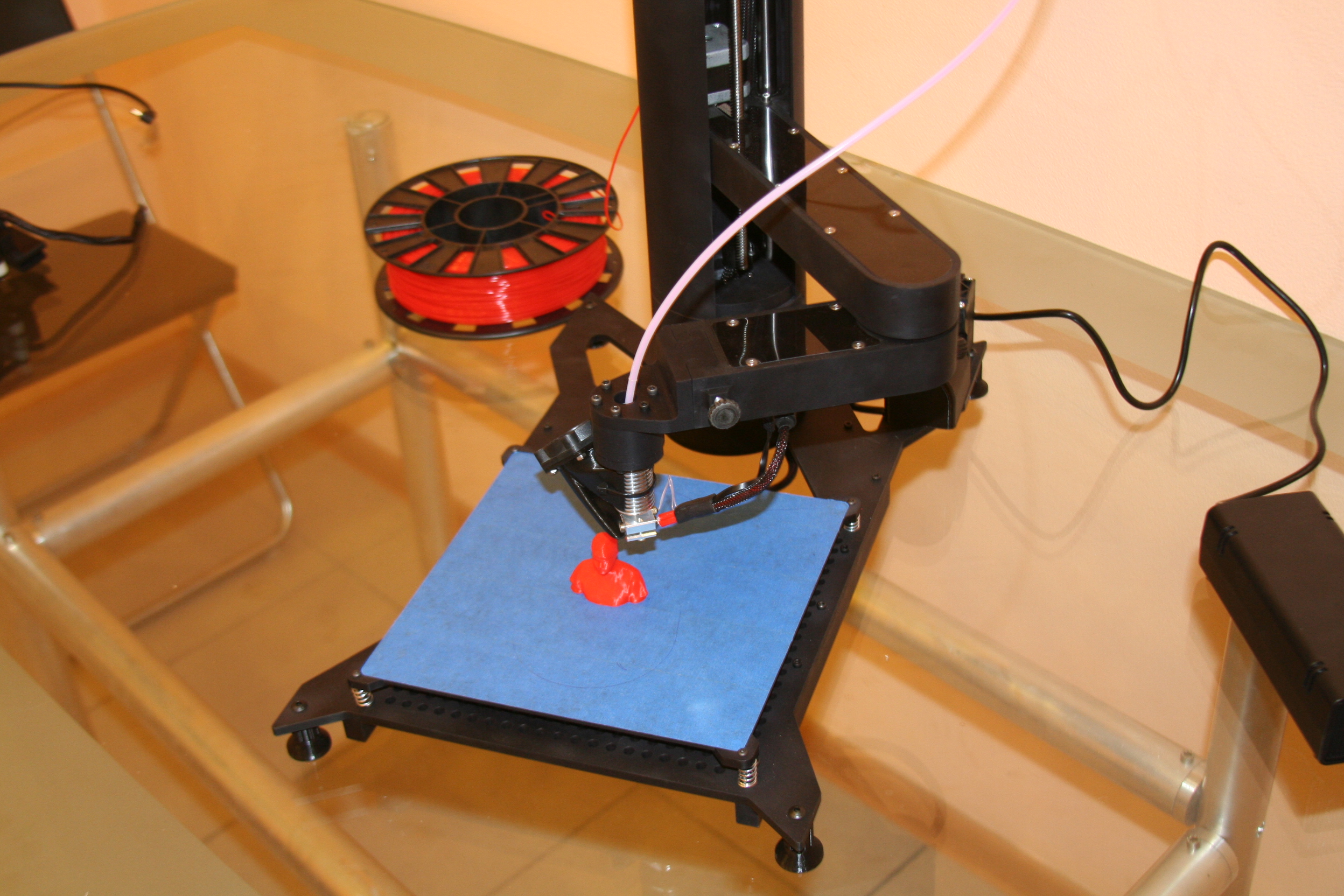

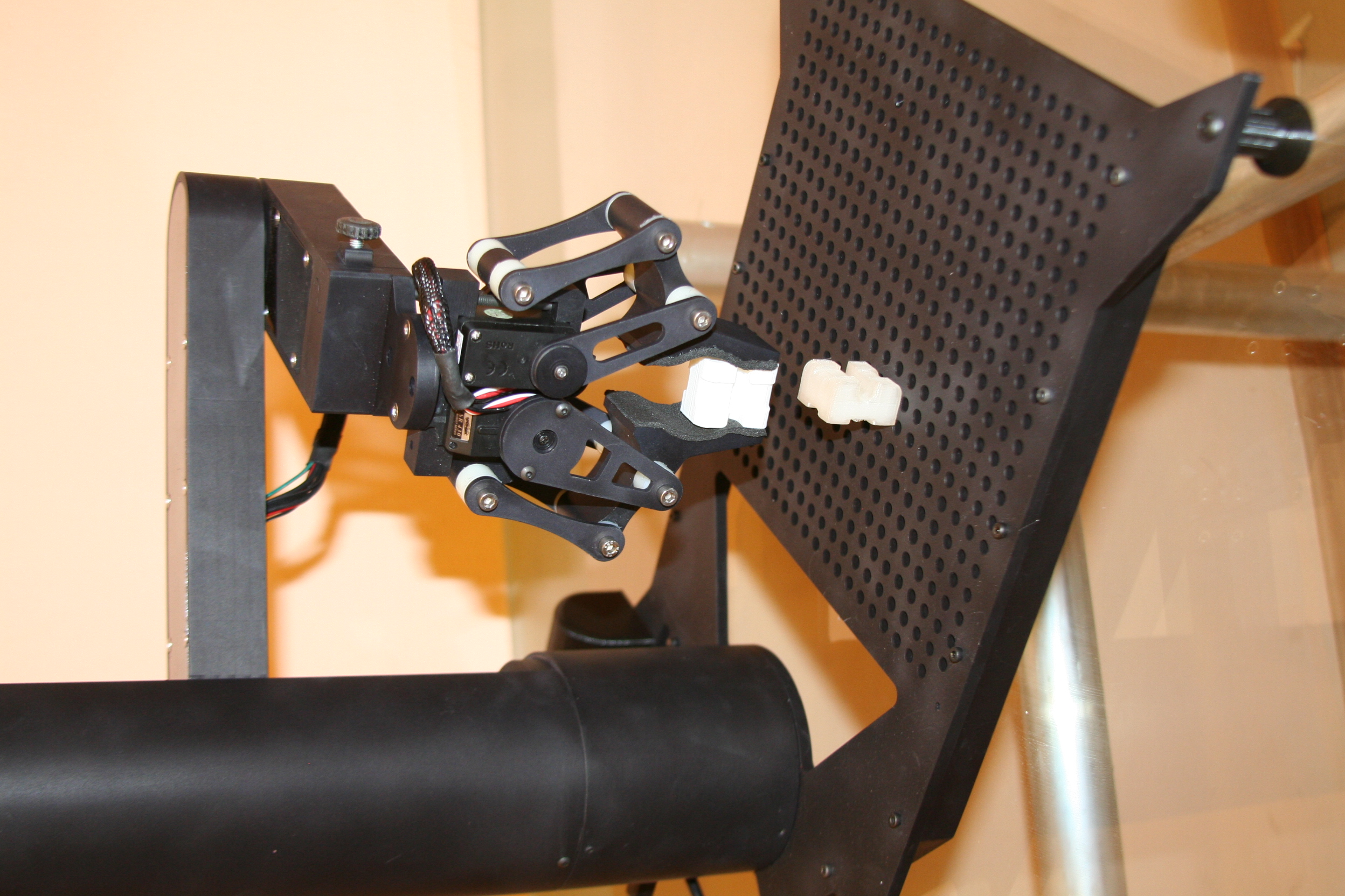

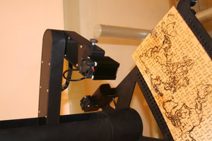

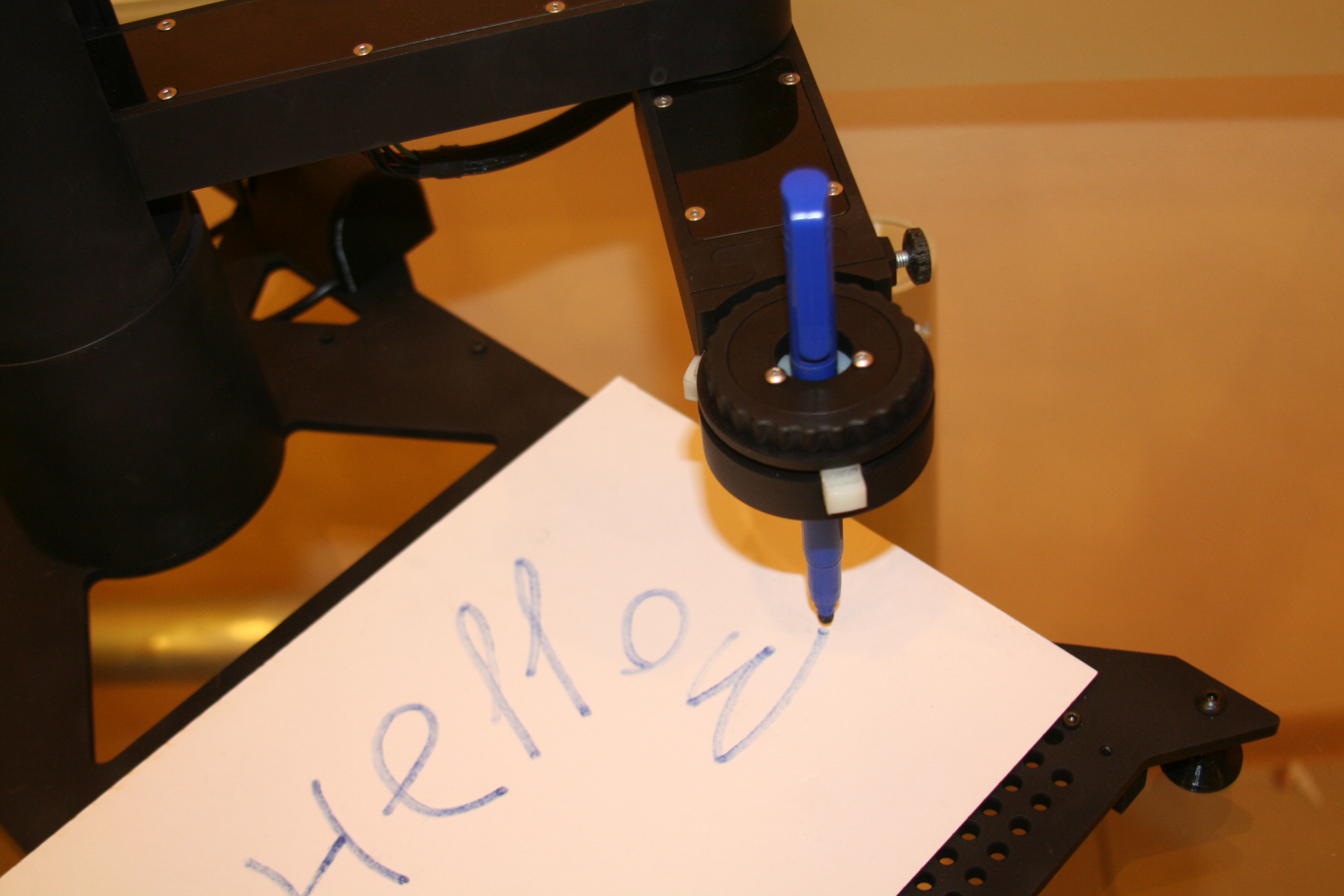

Сожалею, что ваш проект похоронен, а я вот наоборот вдохновился идеей Scara руки. Собрал вот такое чудище. Не судите строго, к аргументированной критике отношусь положительно =)
IMG_7995.JPG (11120 просмотров) <a class='original' href='./download/file.php?id=99809&mode=view' target=_blank>Загрузить оригинал (1.5 МБ)</a>
3D печать (11120 просмотров) <a class='original' href='./download/file.php?id=99810&mode=view' target=_blank>Загрузить оригинал (1.58 МБ)</a>
3D печать

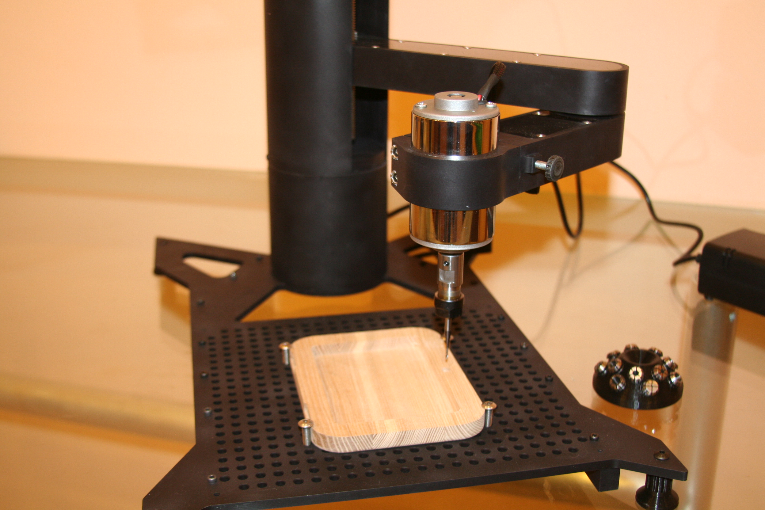

Фрезерная обработка (11120 просмотров) <a class='original' href='./download/file.php?id=99811&mode=view' target=_blank>Загрузить оригинал (1.47 МБ)</a>
Фрезерная обработка

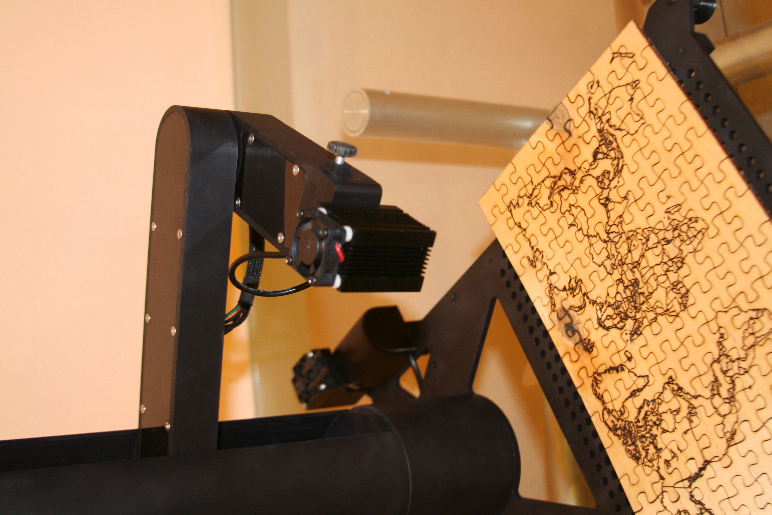

Лазерная гравировка (11120 просмотров) <a class='original' href='./download/file.php?id=99812&mode=view' target=_blank>Загрузить оригинал (1.61 МБ)</a>
Лазерная гравировка
Механических захват (11120 просмотров) <a class='original' href='./download/file.php?id=99813&mode=view' target=_blank>Загрузить оригинал (1.55 МБ)</a>
Механических захват

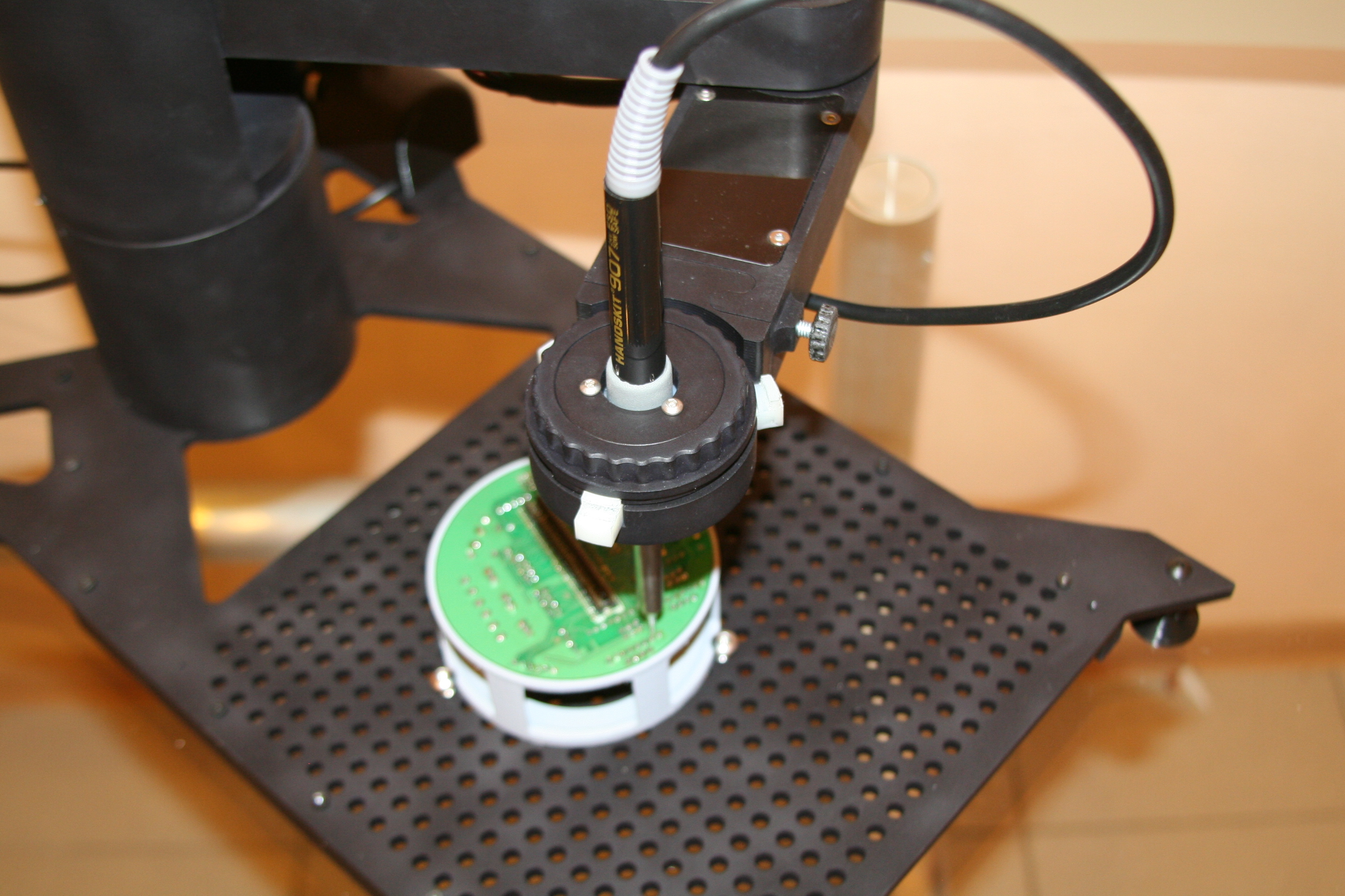

Захват для паяльника (11120 просмотров) <a class='original' href='./download/file.php?id=99814&mode=view' target=_blank>Загрузить оригинал (1.54 МБ)</a>
Еще рисуем немного (11120 просмотров) <a class='original' href='./download/file.php?id=99815&mode=view' target=_blank>Загрузить оригинал (1.39 МБ)</a>
Еще рисуем немного

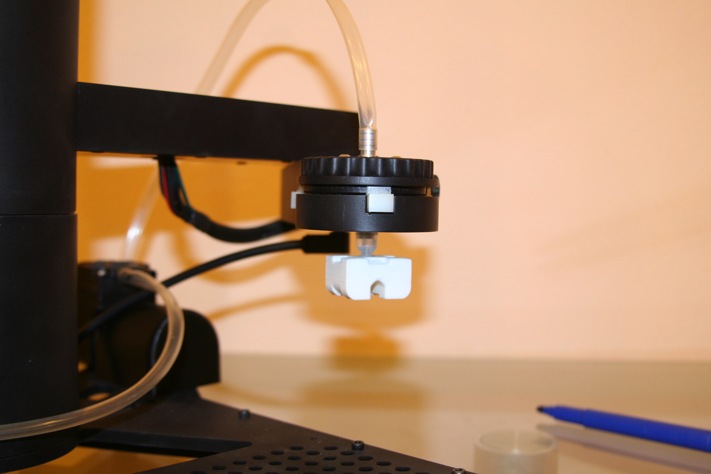

Вакуумная присоска (11120 просмотров) <a class='original' href='./download/file.php?id=99816&mode=view' target=_blank>Загрузить оригинал (1.34 МБ)</a>
Вакуумная присоска

Какой софт управляет ?
Как считаешь, возможно ли в нем реализовать тангециональное управление ножом ?

Шикарно!!! А где у него мозги? Из какого материала рама? Прикольная держалка для цанг)))
Надо бы видео обзор сделать на станочек)))

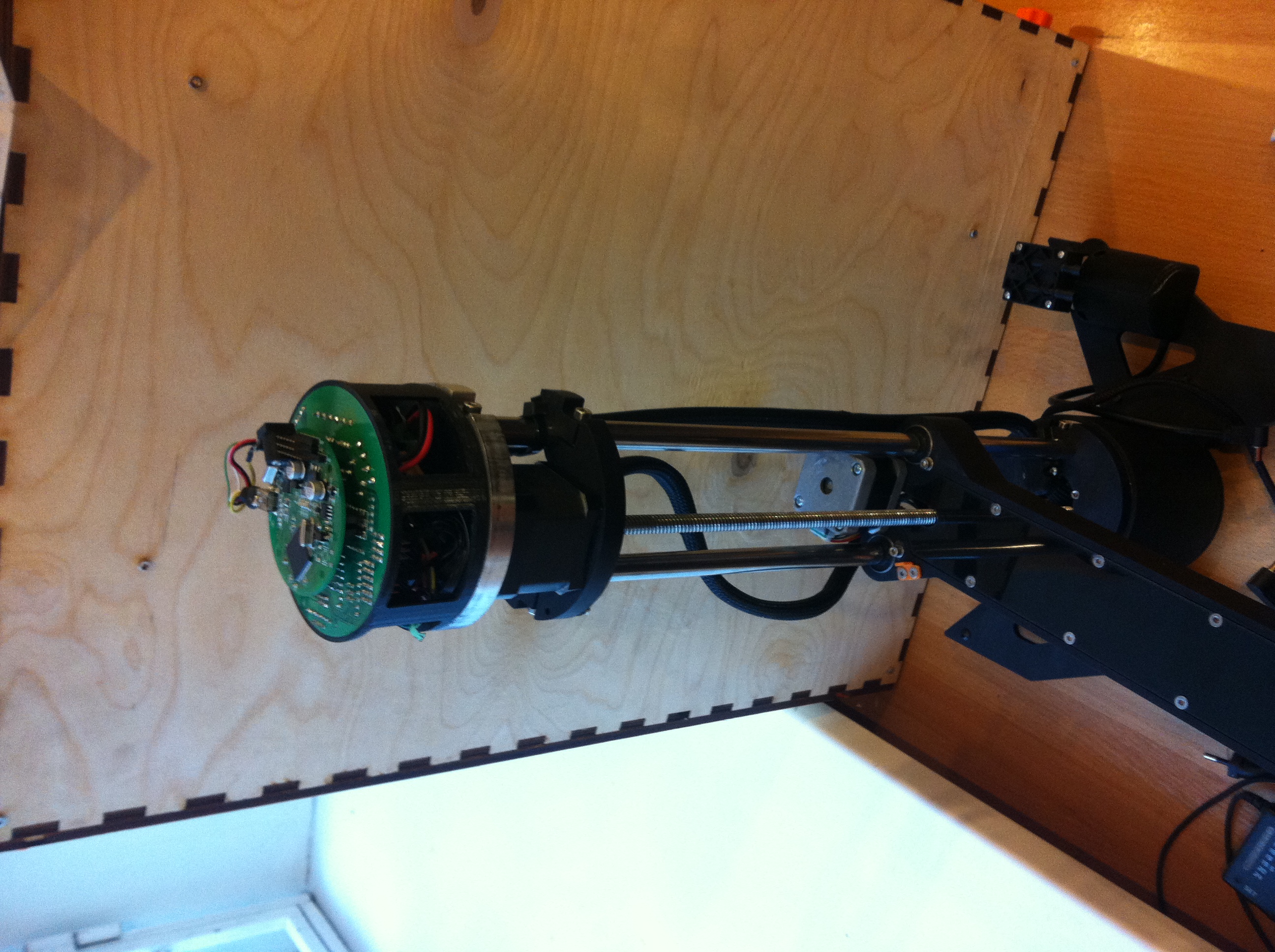

Приятно, что проект интересен сообществу.
Мозги у него находятся сверху, под кожухом. Снял кожух, чтобы можно было разглядеть.
Манипулятор со снятым корпусом (11033 просмотра) <a class='original' href='./download/file.php?id=99882&mode=view' target=_blank>Загрузить оригинал (1.65 МБ)</a>

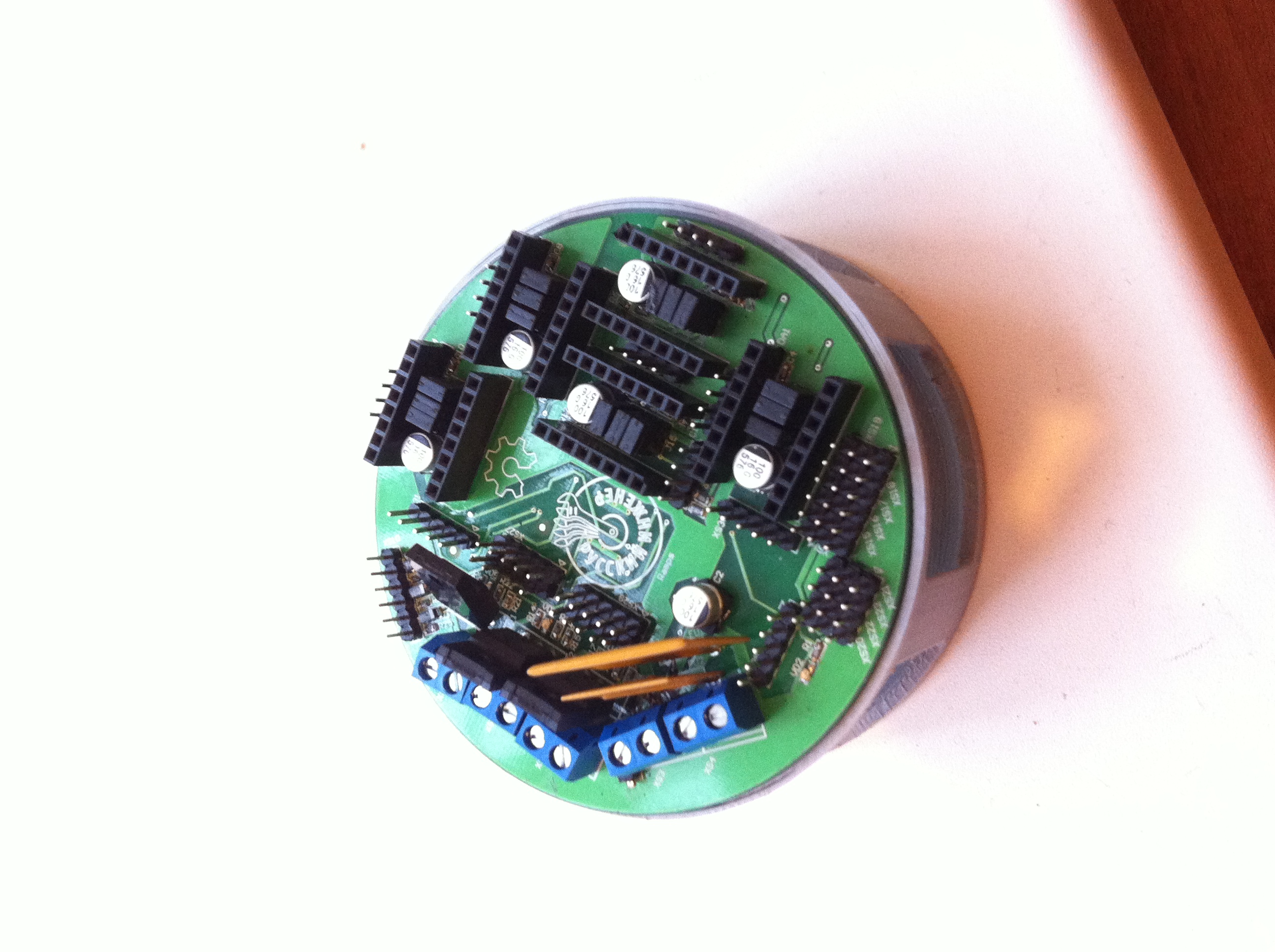

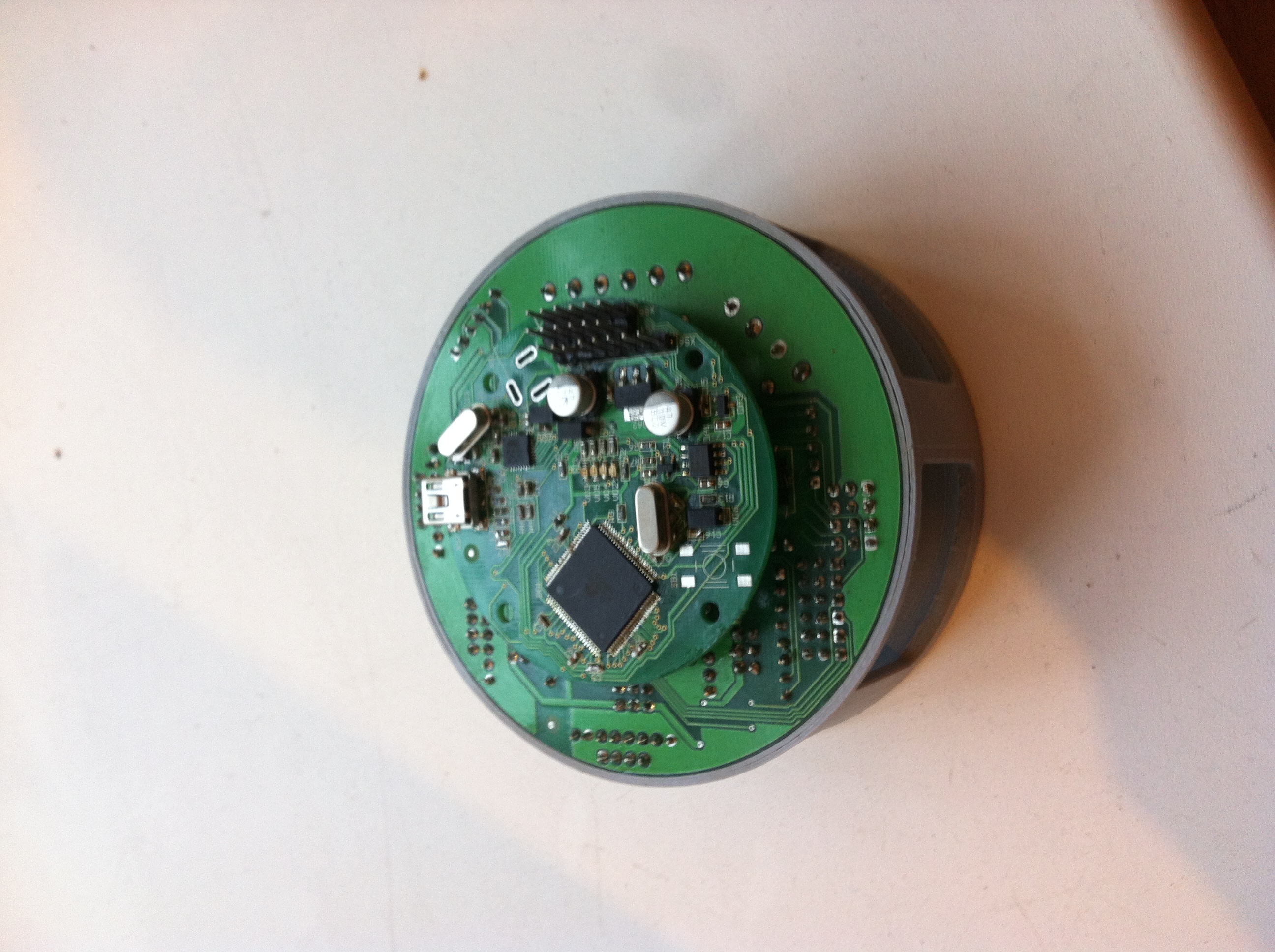

Мозги - ардуино мега + рампс. Правда пришлось сделать ее круглой, обычная ардуина и мега - прямоугольные и никак не хотели помещаться в корпус. Это отдельная история с кучей камней(
Ардуина мега (11033 просмотра) <a class='original' href='./download/file.php?id=99884&mode=view' target=_blank>Загрузить оригинал (1.59 МБ)</a>
Ардуина мега
Рампс (11033 просмотра) <a class='original' href='./download/file.php?id=99885&mode=view' target=_blank>Загрузить оригинал (983.73 КБ)</a>
Рампс
Прошивка марлин, естественно переписанная в хлам, для работы с механикой скара и кучей инструментов.
Управляется с компьютера по USB как 3D принтер, через Repetier HOST и аналогичные проги для управления 3D принтеров.
Есть возможность подключить дисплей, как у 3D принтера и работать автономно с SD карты без компьютера, но пока не придумал как дисплей красиво прикрутить.
Материал - Д16Т + черный анод.
Реализовать можно все, было бы желание =) В том числе и тангенциальное управление ножом.

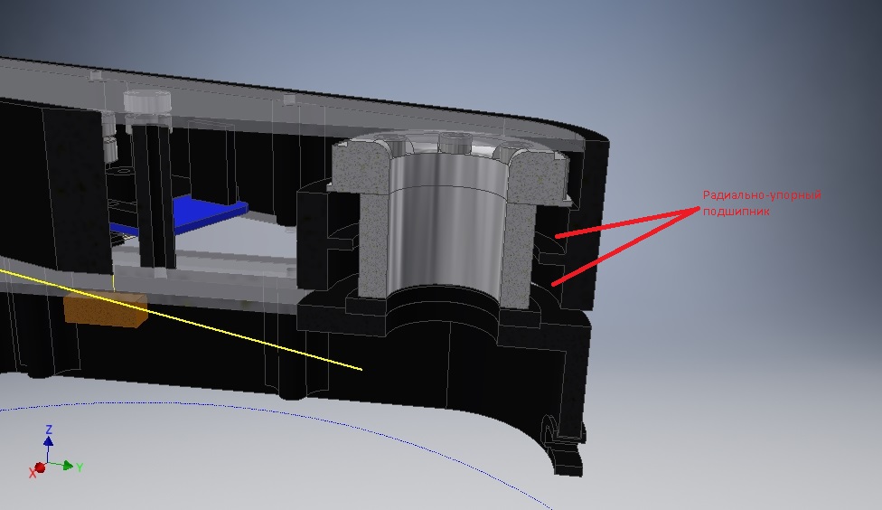

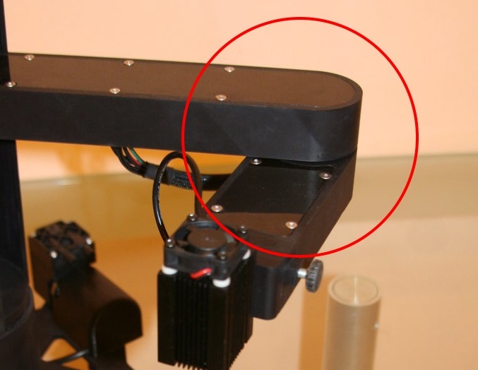

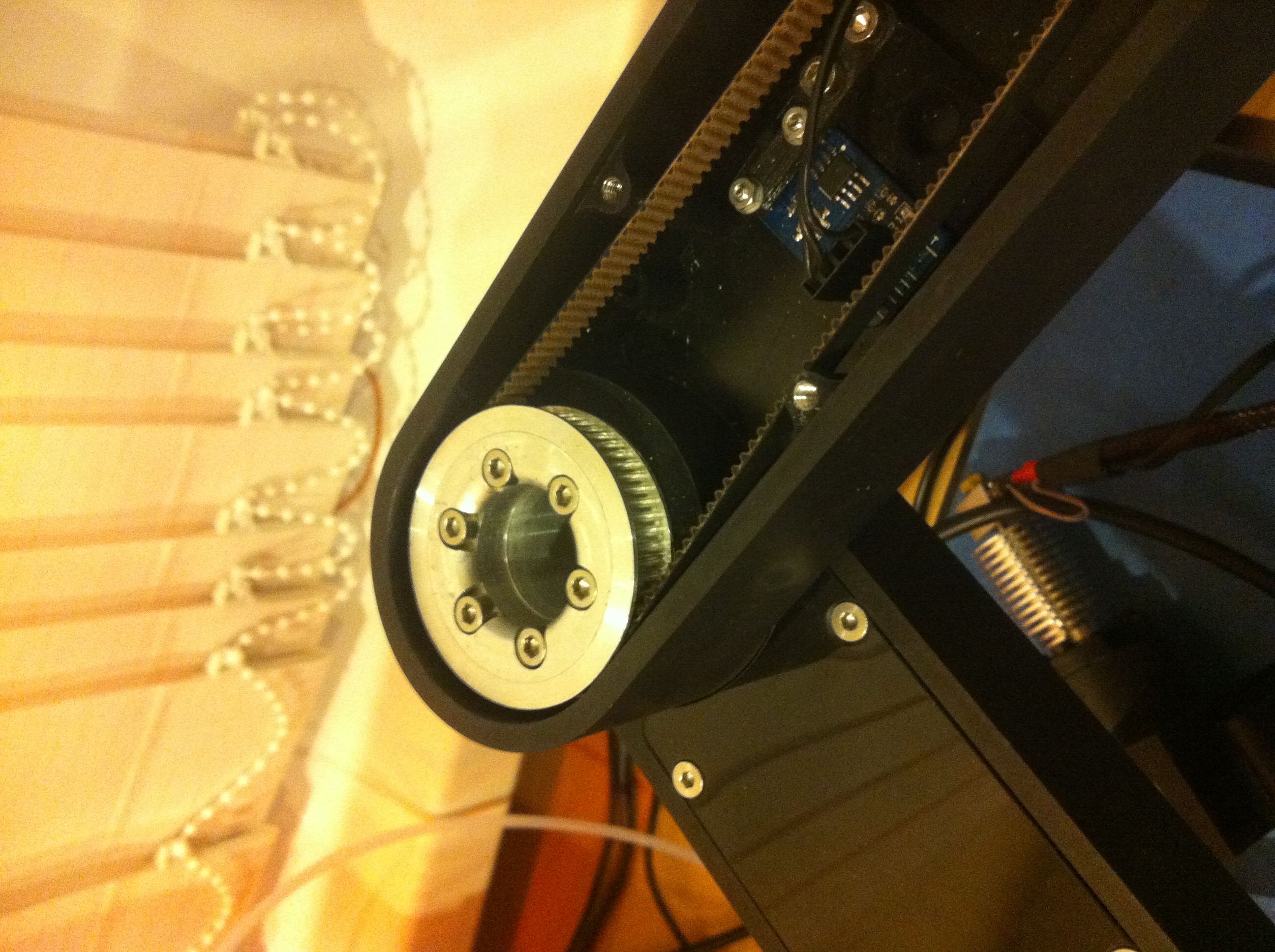

Можете показать как выполнен узел ? Что стоит в качестве подшипника и как выполнена передача вращения?
IMG_8011.JPG (10939 просмотров) <a class='original' href='./download/file.php?id=100057&mode=view' target=_blank>Загрузить оригинал (72.53 КБ)</a>
SergeSergevich
Сообщения: 8
Зарегистрирован: 14 май 2016, 15:11
Репутация: 33
Re: Многофункциональный робот-рука SCARA. Пока будет принтер
Сообщение SergeSergevich »
Попробую показать. Фото ниже. В качестве подшипника стоит подшипник, тут я, наверное, мало смогу удивить. Передача вращения с помощью ремня.
Узел в разрезе (10869 просмотров) <a class='original' href='./download/file.php?id=100200&mode=view' target=_blank>Загрузить оригинал (87.47 КБ)</a>
Узел в разрезе
Фото со снятой крышкой (10869 просмотров) <a class='original' href='./download/file.php?id=100201&mode=view' target=_blank>Загрузить оригинал (1.73 МБ)</a>

Дополню картинками пост Сергея для большей наглядности :good:
