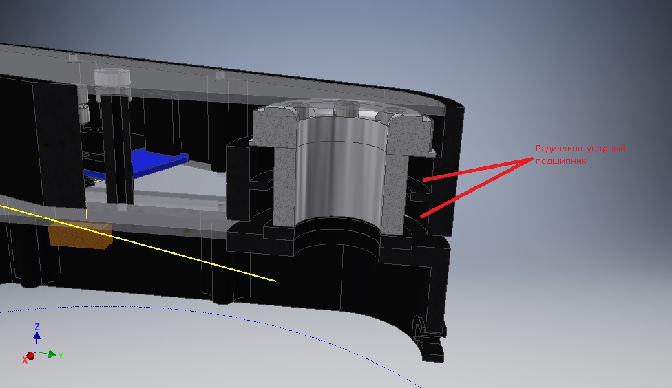

Можете показать как выполнен узел ? Что стоит в качестве подшипника и как выполнена передача вращения?
IMG_8011.JPG (10627 просмотров) <a class='original' href='./download/file.php?id=100057&mode=view' target=_blank>Загрузить оригинал (72.53 КБ)</a>

Попробую показать. Фото ниже. В качестве подшипника стоит подшипник, тут я, наверное, мало смогу удивить. Передача вращения с помощью ремня.
Узел в разрезе (10557 просмотров) <a class='original' href='./download/file.php?id=100200&mode=view' target=_blank>Загрузить оригинал (87.47 КБ)</a>
Узел в разрезе
Фото со снятой крышкой (10557 просмотров) <a class='original' href='./download/file.php?id=100201&mode=view' target=_blank>Загрузить оригинал (1.73 МБ)</a>
Evilmax
Сообщения: 236
Репутация: 134
Откуда: Ленинград
Re: Многофункциональный робот-рука SCARA. Пока будет принтер
Сообщение Evilmax »
Дополню картинками пост Сергея для большей наглядности :good:
