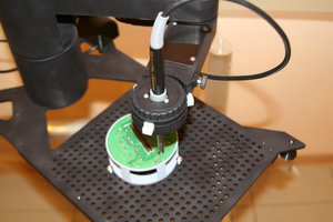

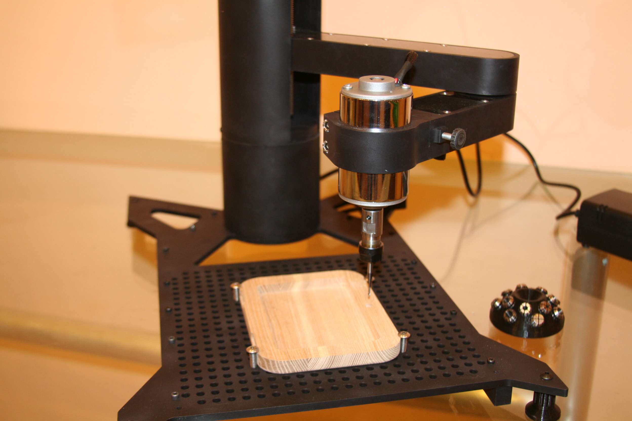

Сожалею, что ваш проект похоронен, а я вот наоборот вдохновился идеей Scara руки. Собрал вот такое чудище. Не судите строго, к аргументированной критике отношусь положительно =)
IMG_7995.JPG (10796 просмотров) <a class='original' href='./download/file.php?id=99809&sid=364c9f615f67be40648fb8b19e78f830&mode=view' target=_blank>Загрузить оригинал (1.5 МБ)</a>
3D печать (10796 просмотров) <a class='original' href='./download/file.php?id=99810&sid=364c9f615f67be40648fb8b19e78f830&mode=view' target=_blank>Загрузить оригинал (1.58 МБ)</a>
3D печать
Фрезерная обработка (10796 просмотров) <a class='original' href='./download/file.php?id=99811&sid=364c9f615f67be40648fb8b19e78f830&mode=view' target=_blank>Загрузить оригинал (1.47 МБ)</a>
Фрезерная обработка

Механических захват (10796 просмотров) <a class='original' href='./download/file.php?id=99813&sid=364c9f615f67be40648fb8b19e78f830&mode=view' target=_blank>Загрузить оригинал (1.55 МБ)</a>
Механических захват
Захват для паяльника (10796 просмотров) <a class='original' href='./download/file.php?id=99814&sid=364c9f615f67be40648fb8b19e78f830&mode=view' target=_blank>Загрузить оригинал (1.54 МБ)</a>

Какой софт управляет ?
Как считаешь, возможно ли в нем реализовать тангециональное управление ножом ?

Шикарно!!! А где у него мозги? Из какого материала рама? Прикольная держалка для цанг)))
Надо бы видео обзор сделать на станочек)))

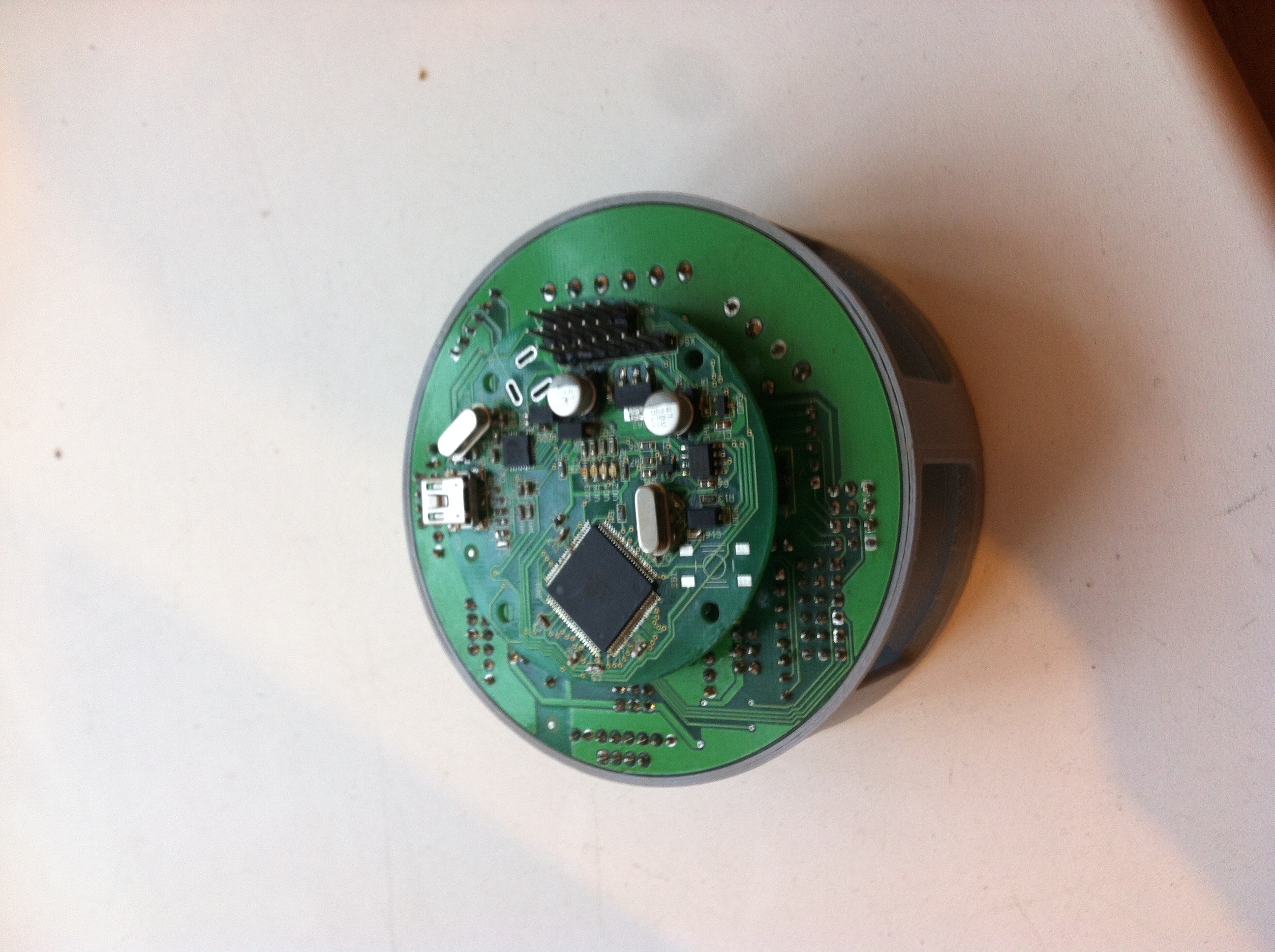

Манипулятор со снятым корпусом (10709 просмотров) <a class='original' href='./download/file.php?id=99882&sid=364c9f615f67be40648fb8b19e78f830&mode=view' target=_blank>Загрузить оригинал (1.65 МБ)</a>
Мозги - ардуино мега + рампс. Правда пришлось сделать ее круглой, обычная ардуина и мега - прямоугольные и никак не хотели помещаться в корпус. Это отдельная история с кучей камней(
Ардуина мега (10709 просмотров) <a class='original' href='./download/file.php?id=99884&sid=364c9f615f67be40648fb8b19e78f830&mode=view' target=_blank>Загрузить оригинал (1.59 МБ)</a>
Ардуина мега
Рампс (10709 просмотров) <a class='original' href='./download/file.php?id=99885&sid=364c9f615f67be40648fb8b19e78f830&mode=view' target=_blank>Загрузить оригинал (983.73 КБ)</a>
Рампс
Прошивка марлин, естественно переписанная в хлам, для работы с механикой скара и кучей инструментов.
Управляется с компьютера по USB как 3D принтер, через Repetier HOST и аналогичные проги для управления 3D принтеров.
Есть возможность подключить дисплей, как у 3D принтера и работать автономно с SD карты без компьютера, но пока не придумал как дисплей красиво прикрутить.
Материал - Д16Т + черный анод.
Реализовать можно все, было бы желание =) В том числе и тангенциальное управление ножом.
