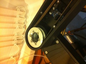

Можете показать как выполнен узел ? Что стоит в качестве подшипника и как выполнена передача вращения?

Попробую показать. Фото ниже. В качестве подшипника стоит подшипник, тут я, наверное, мало смогу удивить. Передача вращения с помощью ремня.
