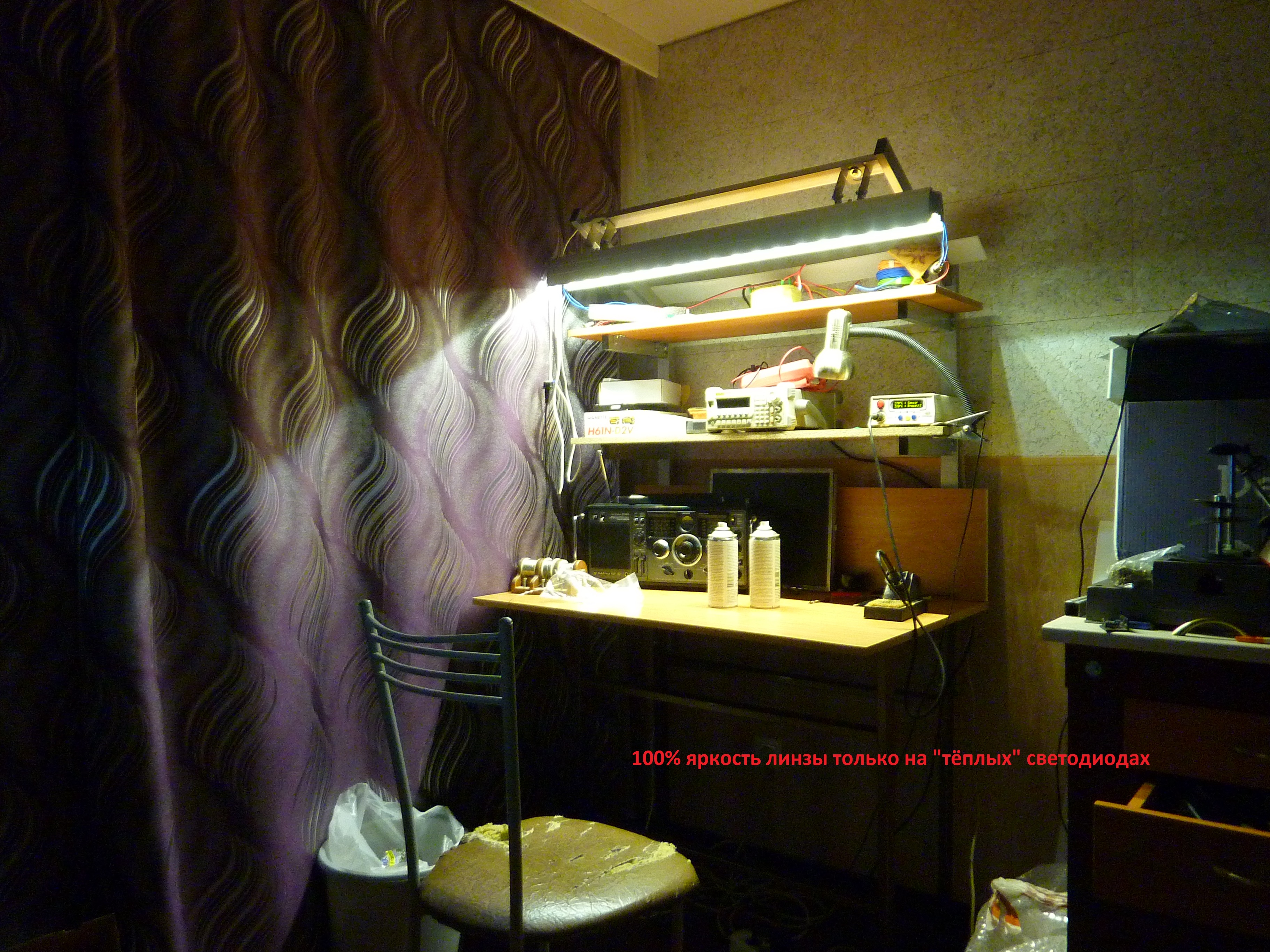

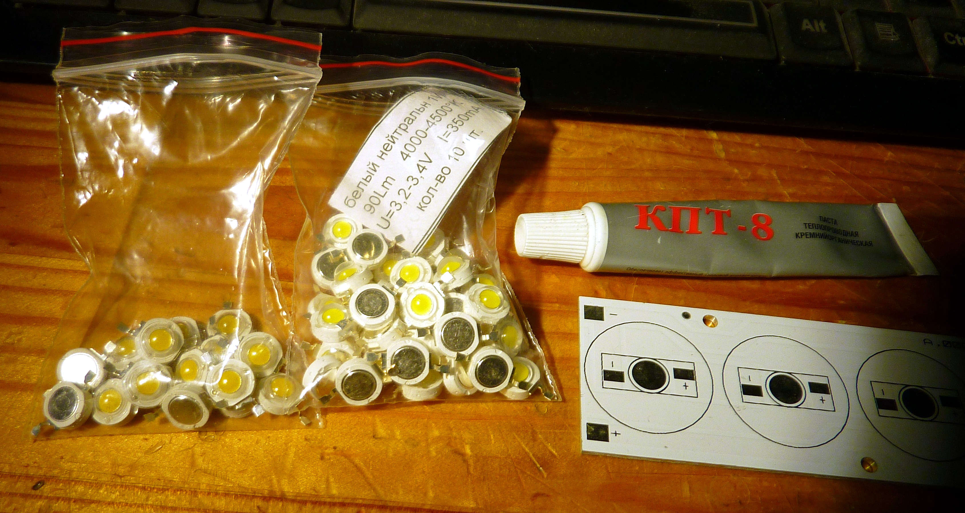

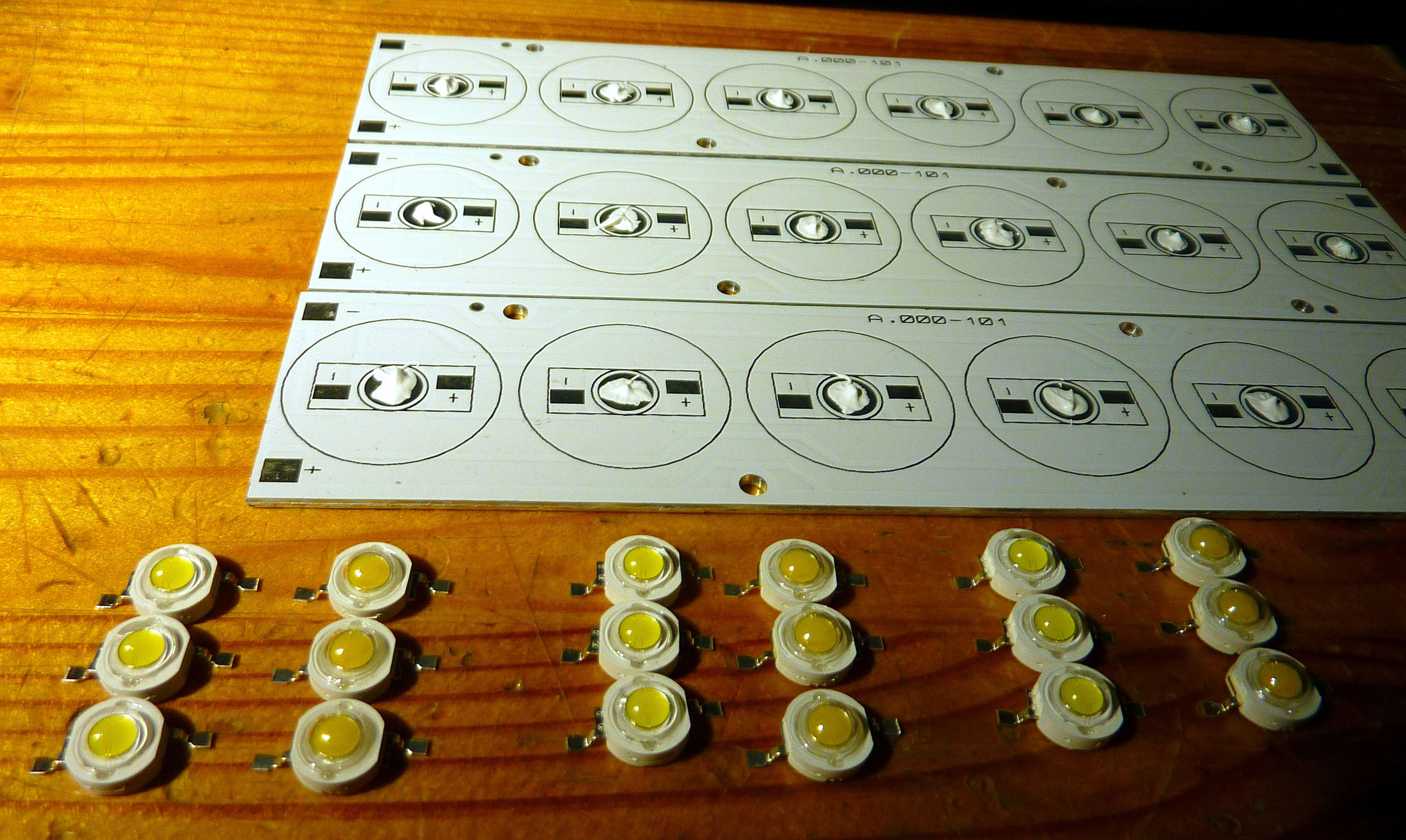

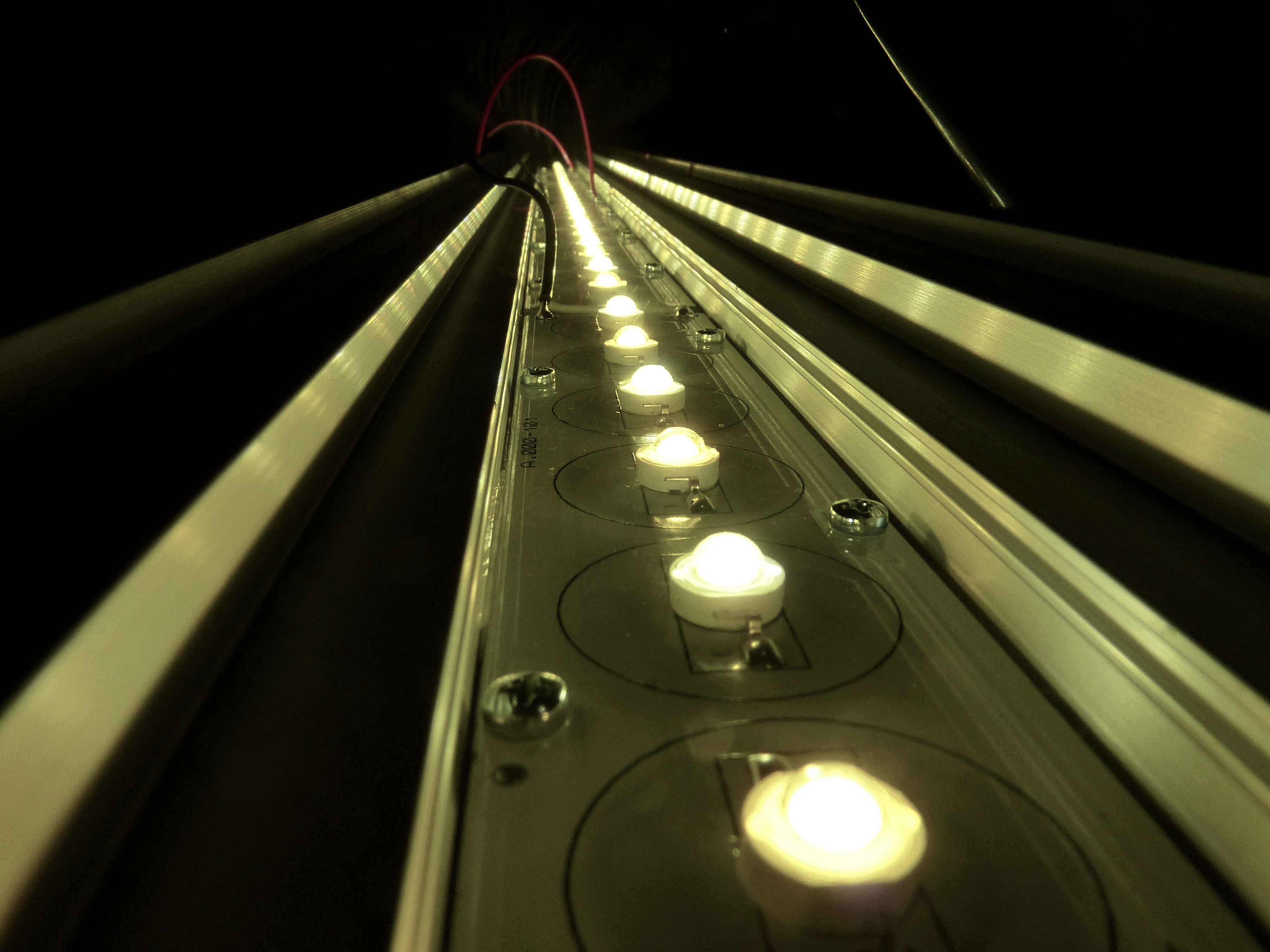

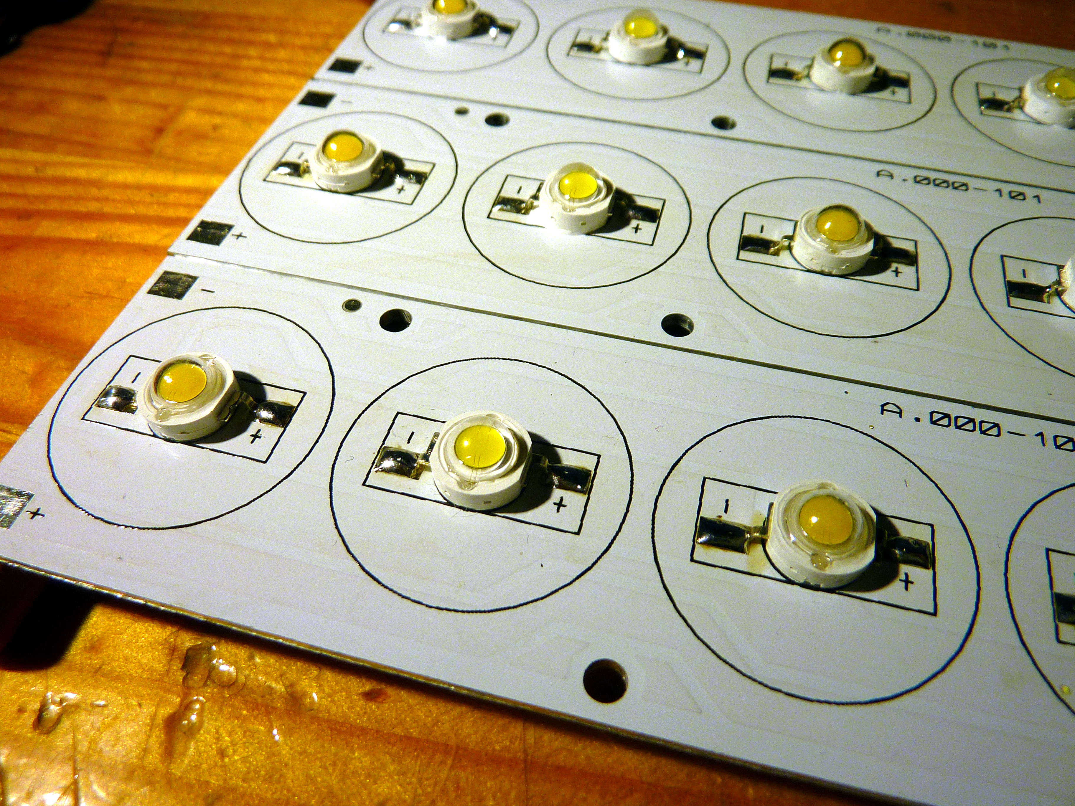

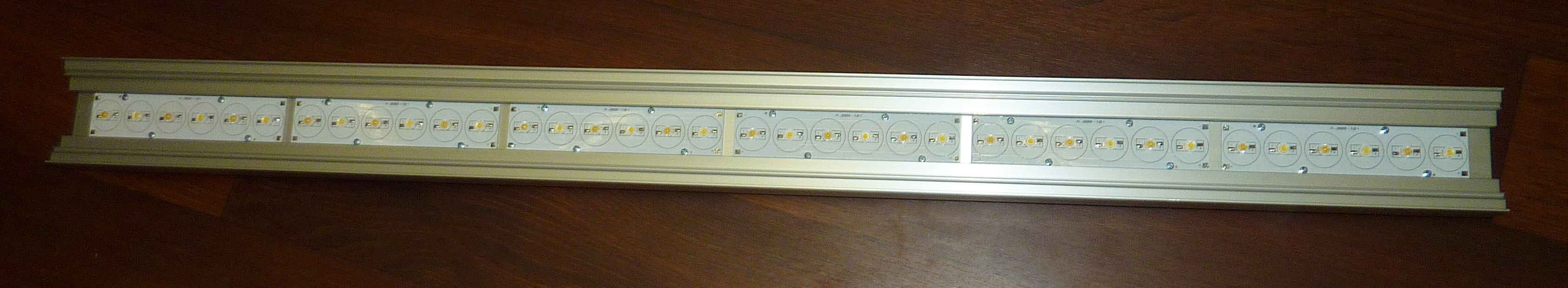

Так ну вот светильник для рабочего стола, тут ремонтируем, что усердно люди ломают :)
P1060775.JPG (7227 просмотров) <a class='original' href='./download/file.php?id=61548&mode=view' target=_blank>Загрузить оригинал (543.96 КБ)</a>
P1060776.JPG (7227 просмотров) <a class='original' href='./download/file.php?id=61549&mode=view' target=_blank>Загрузить оригинал (694.6 КБ)</a>
P1060777.JPG (7227 просмотров) <a class='original' href='./download/file.php?id=61550&mode=view' target=_blank>Загрузить оригинал (838.93 КБ)</a>
P1060780.JPG (7227 просмотров) <a class='original' href='./download/file.php?id=61551&mode=view' target=_blank>Загрузить оригинал (1.39 МБ)</a>

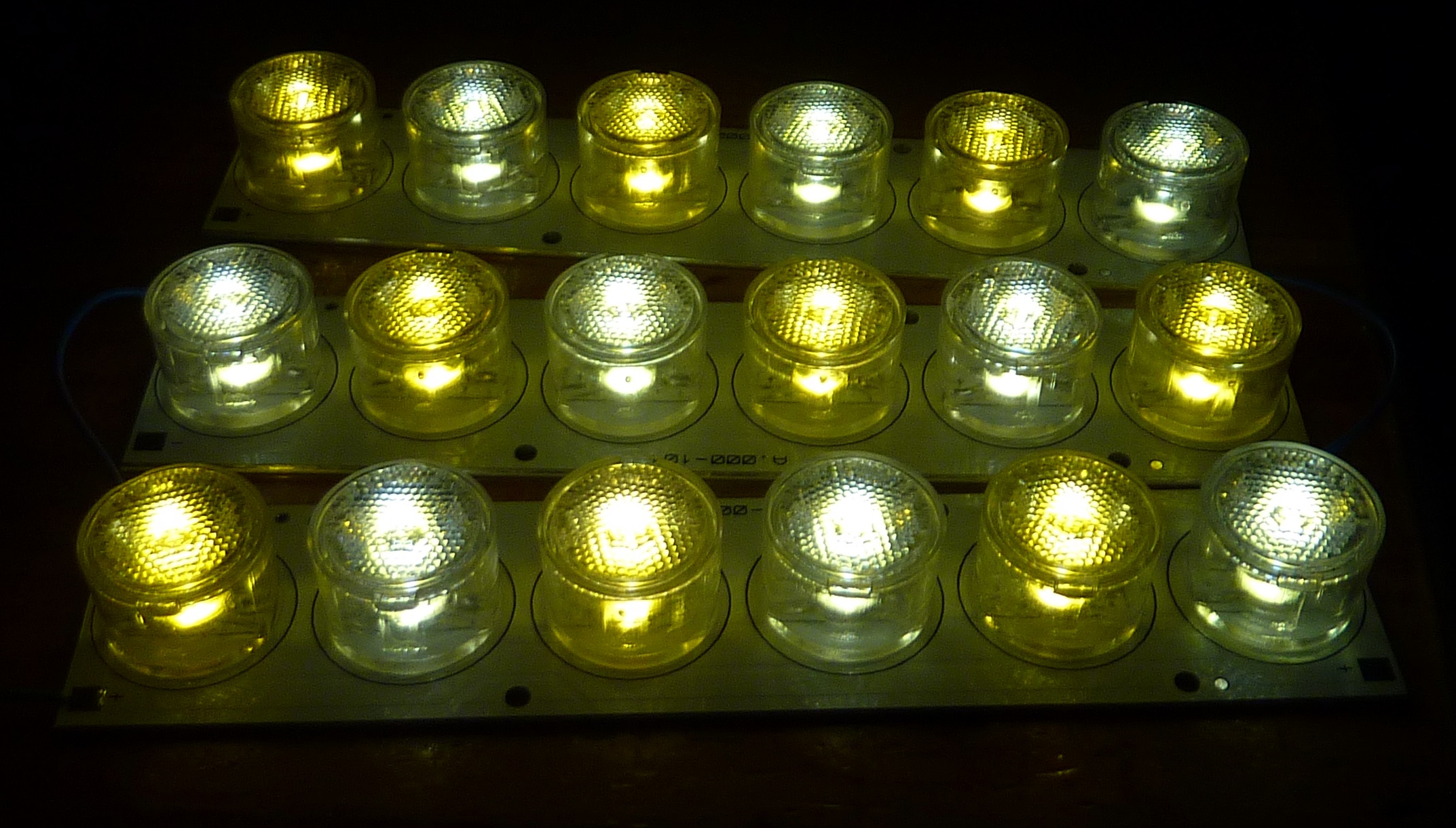

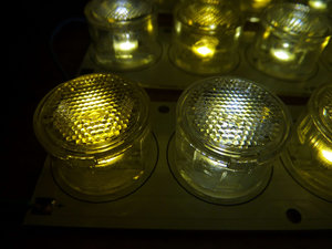

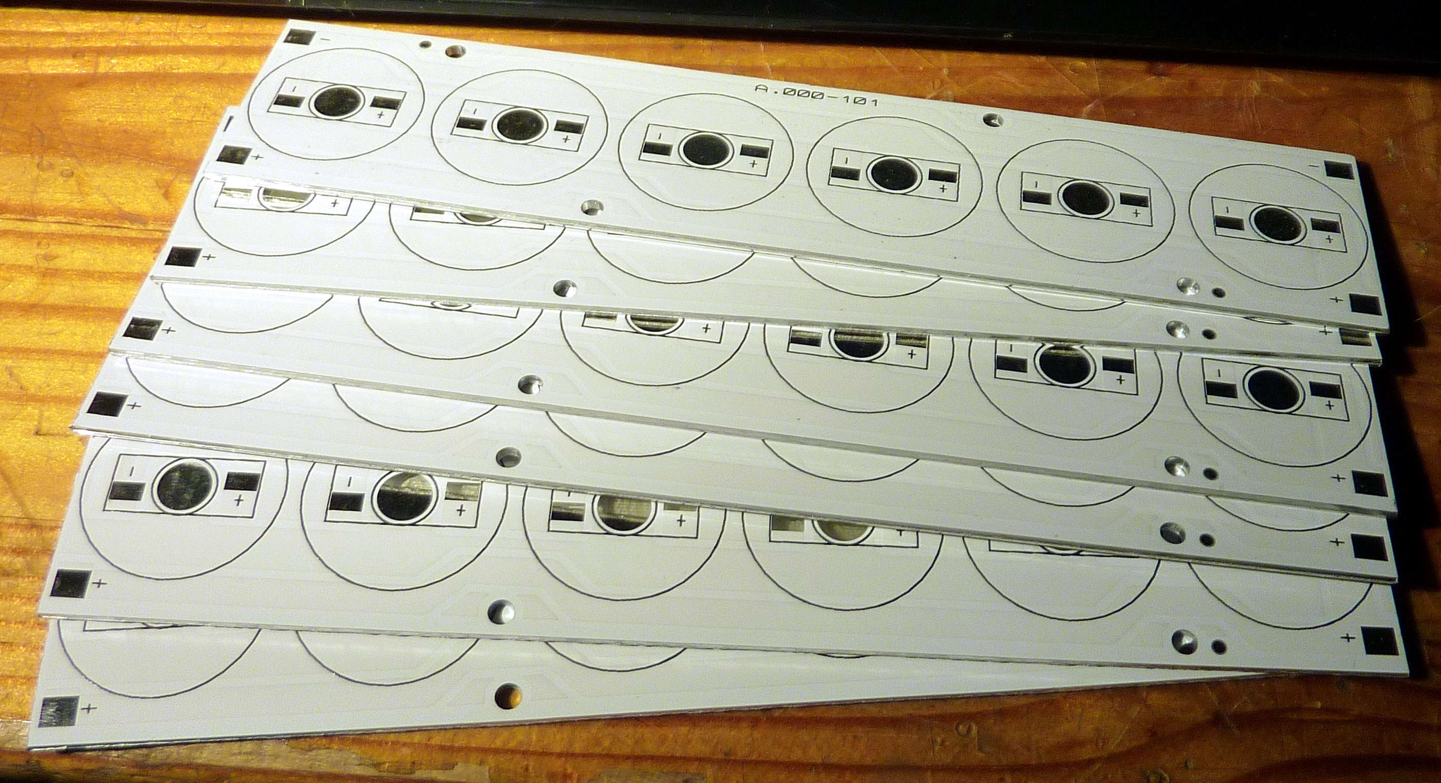

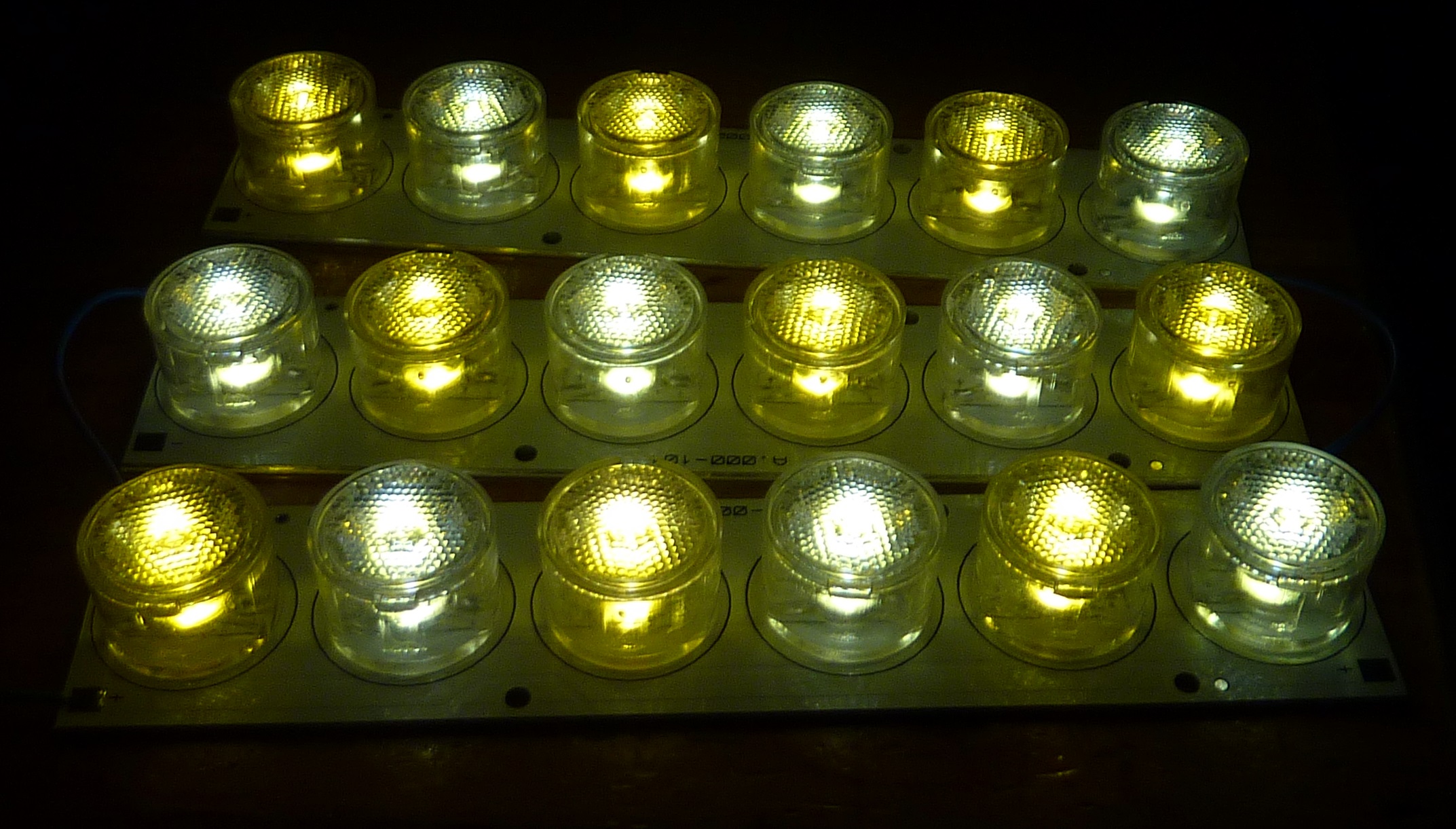

Светодиоды чередовал, нейтрально белый и тёплый, в конечном итоге цвет настолько приятен, что нет слов, от лампочки не отличить.
P1060781.JPG (7227 просмотров) <a class='original' href='./download/file.php?id=61552&mode=view' target=_blank>Загрузить оригинал (288.8 КБ)</a>
Сверху колпаки, вторичная оптика линзы с микро-линзами Френеля 60°

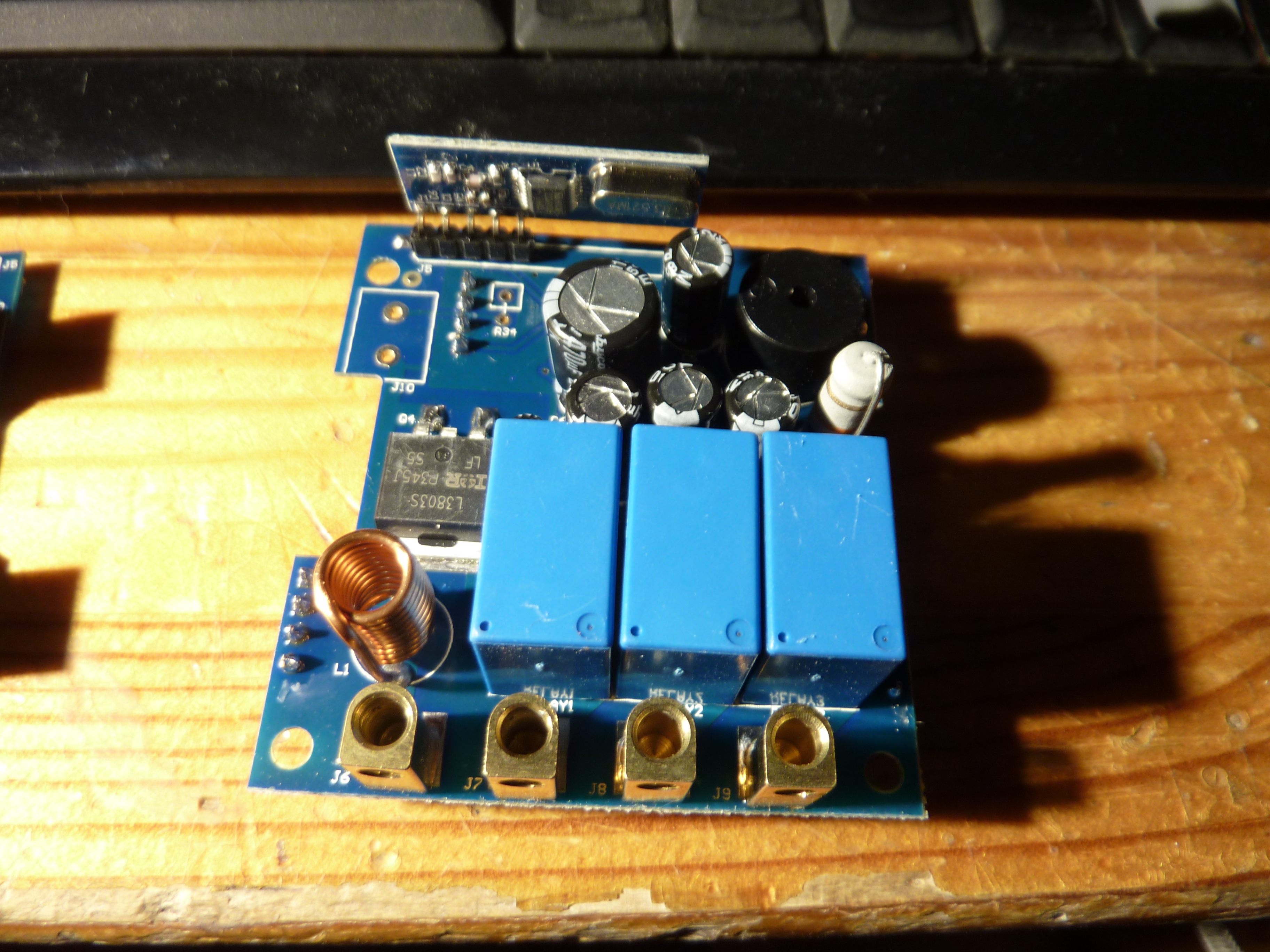

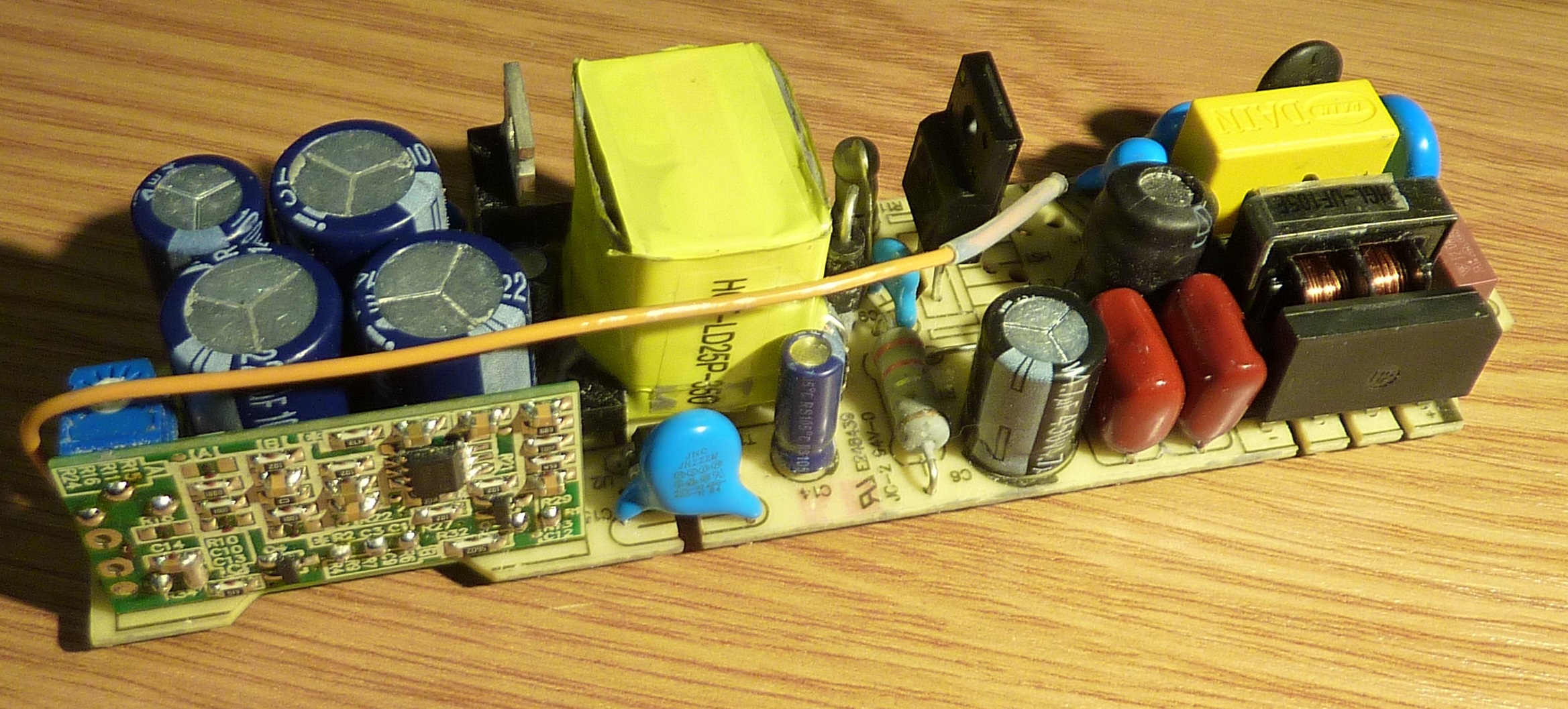

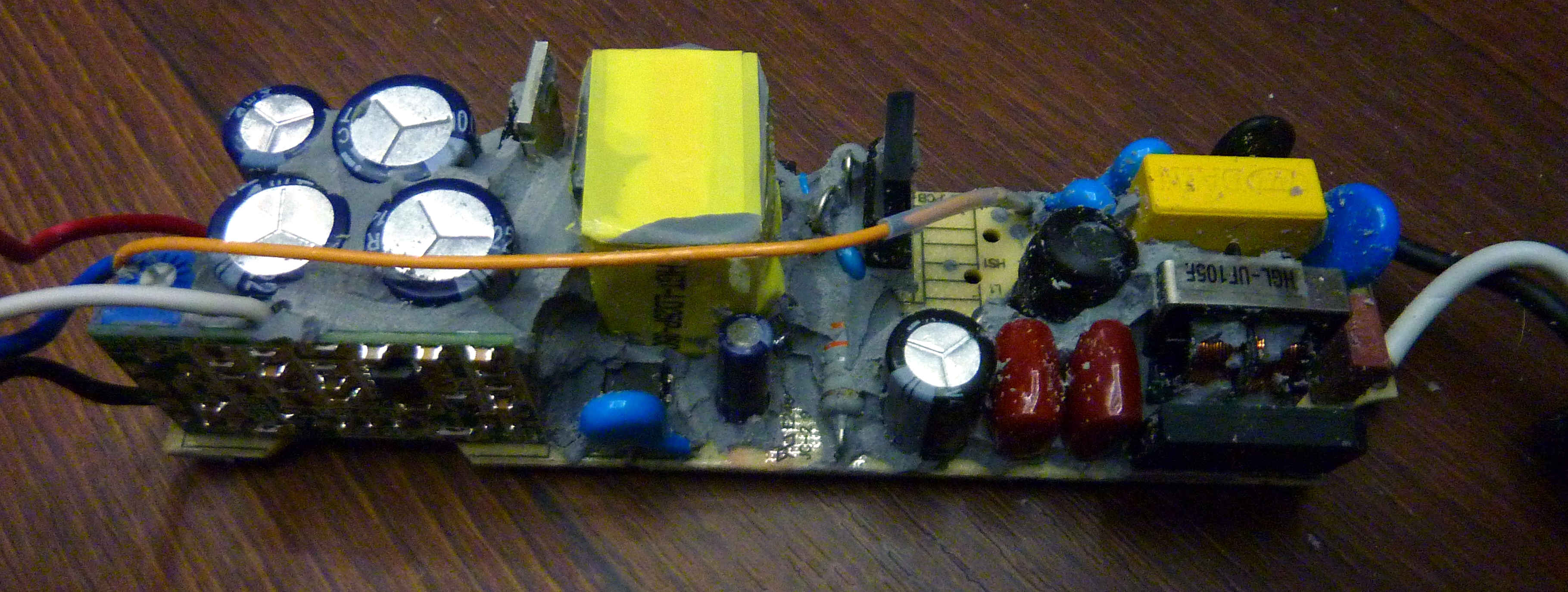

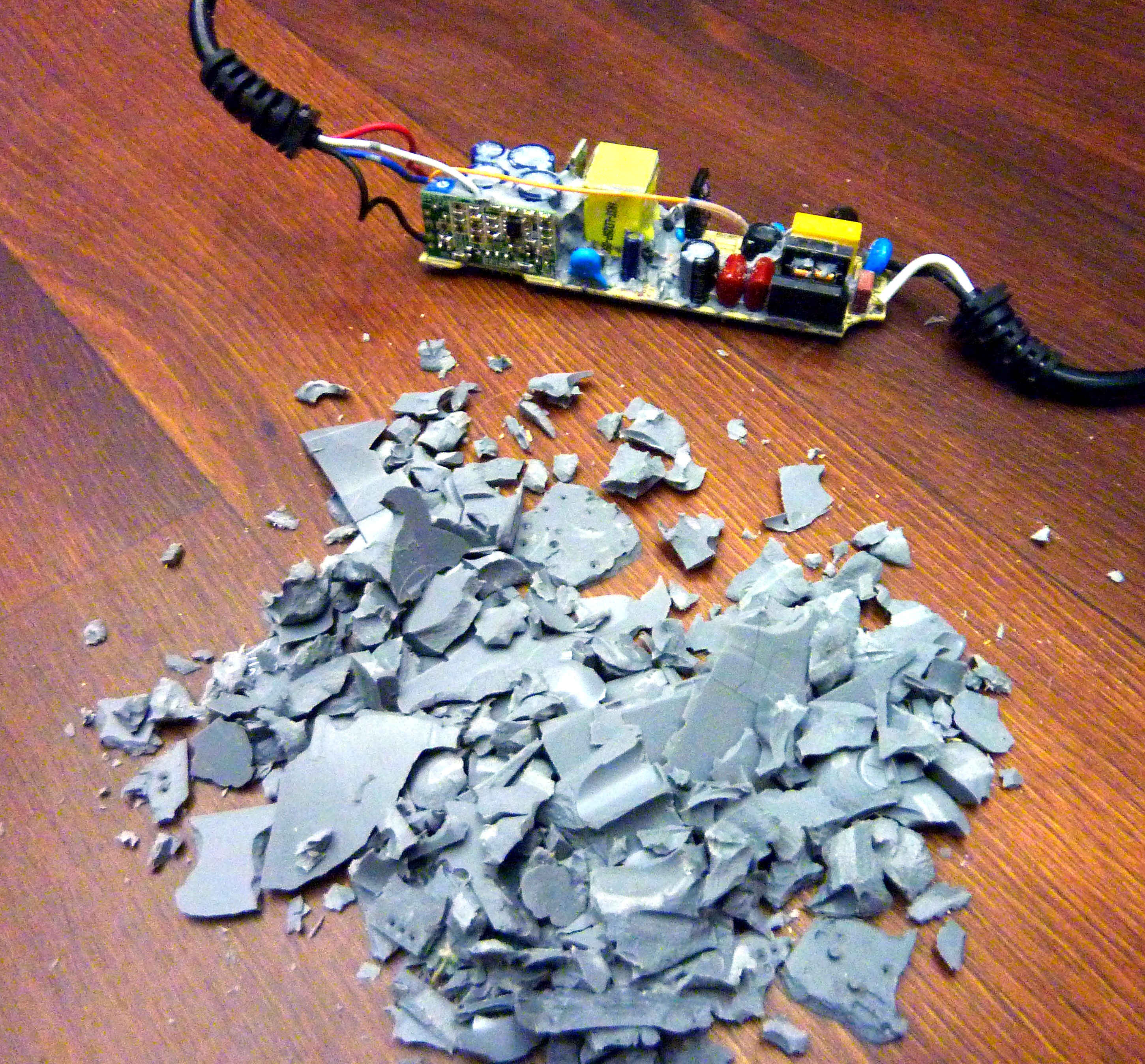

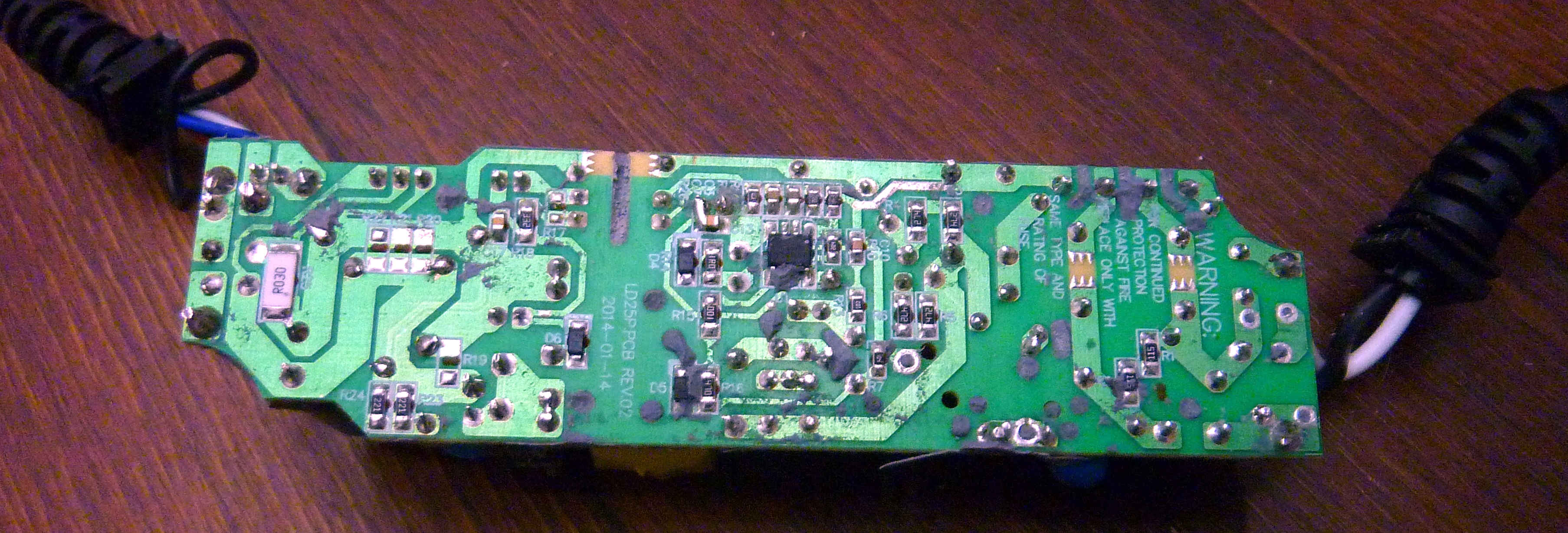

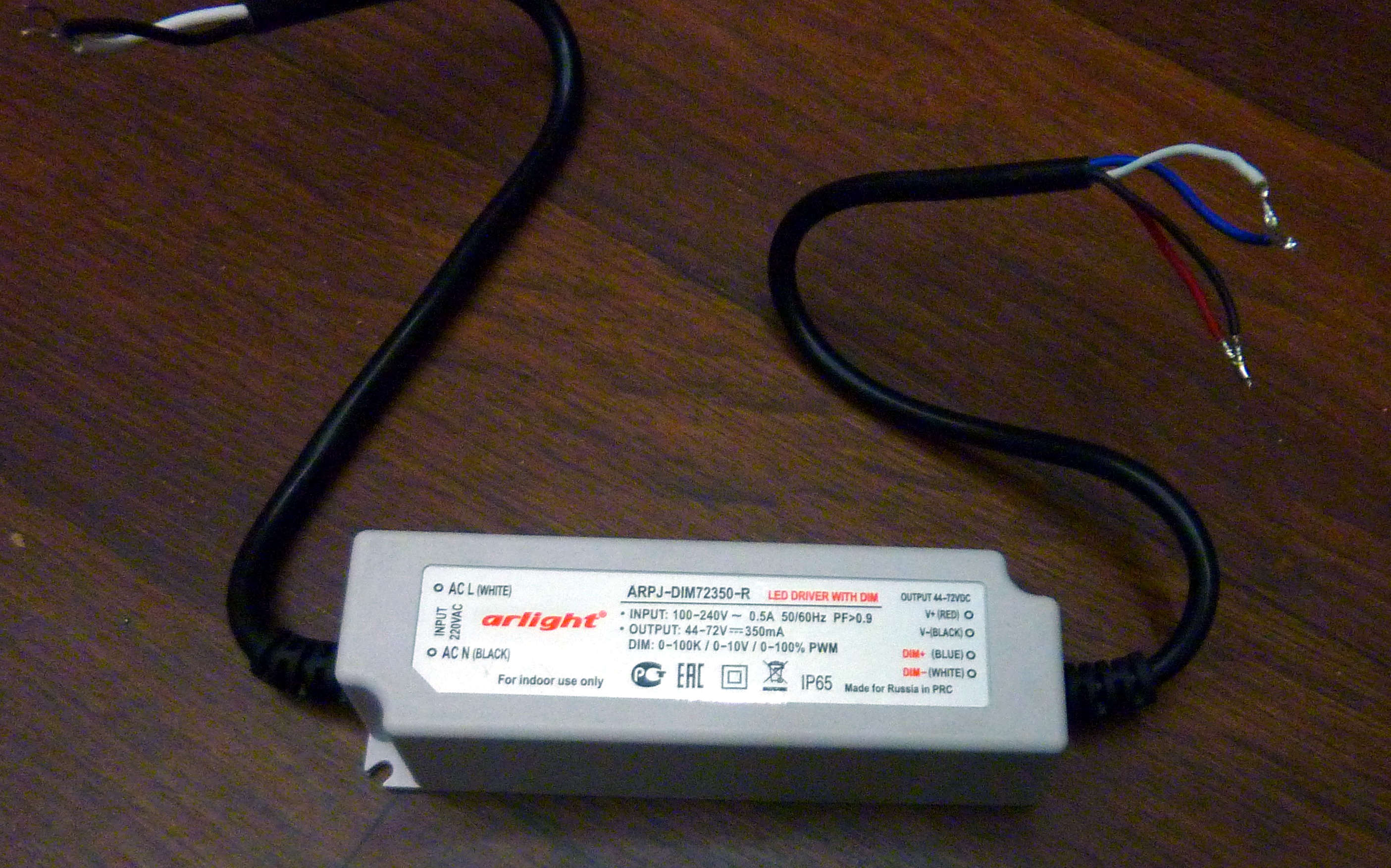

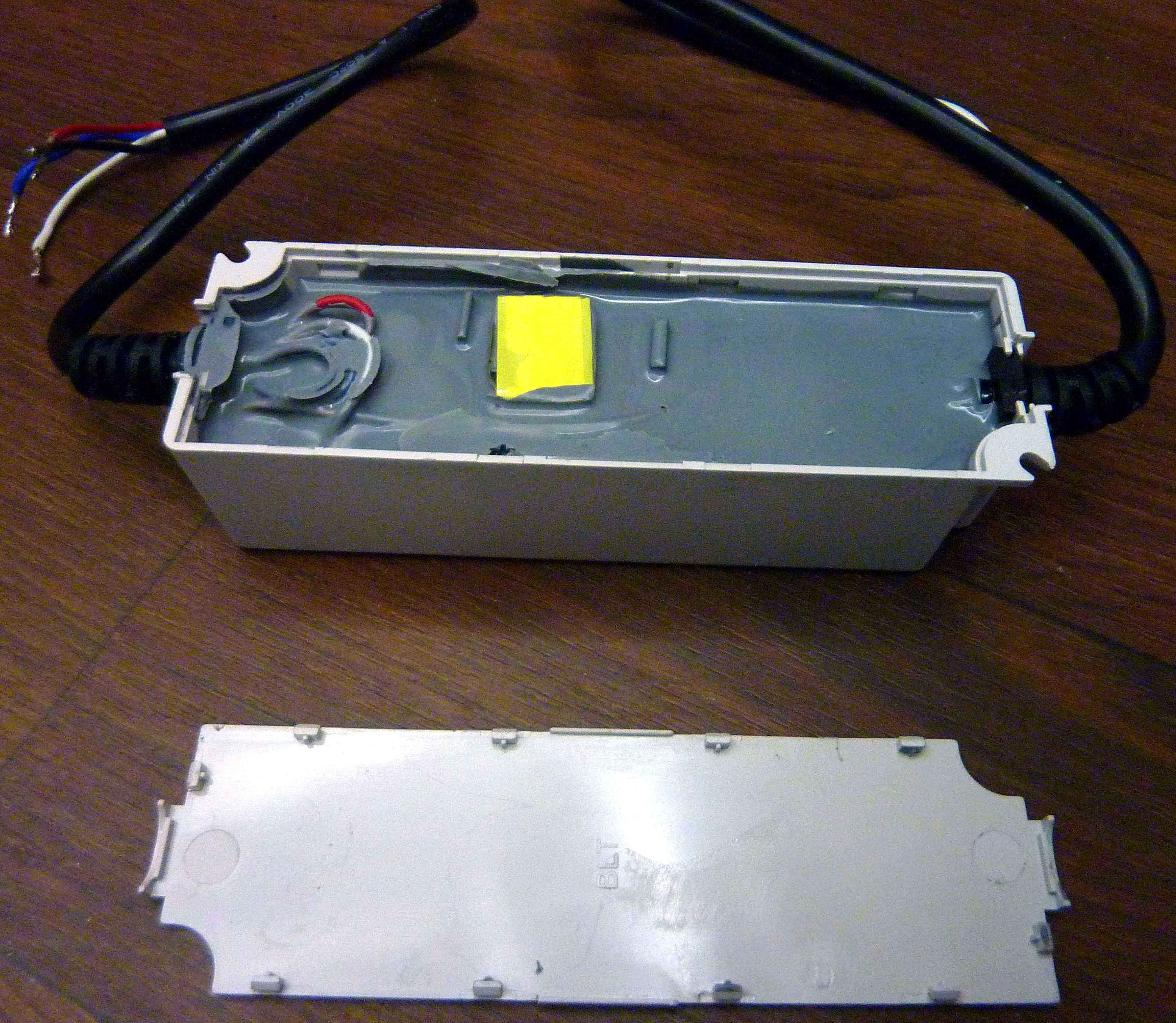

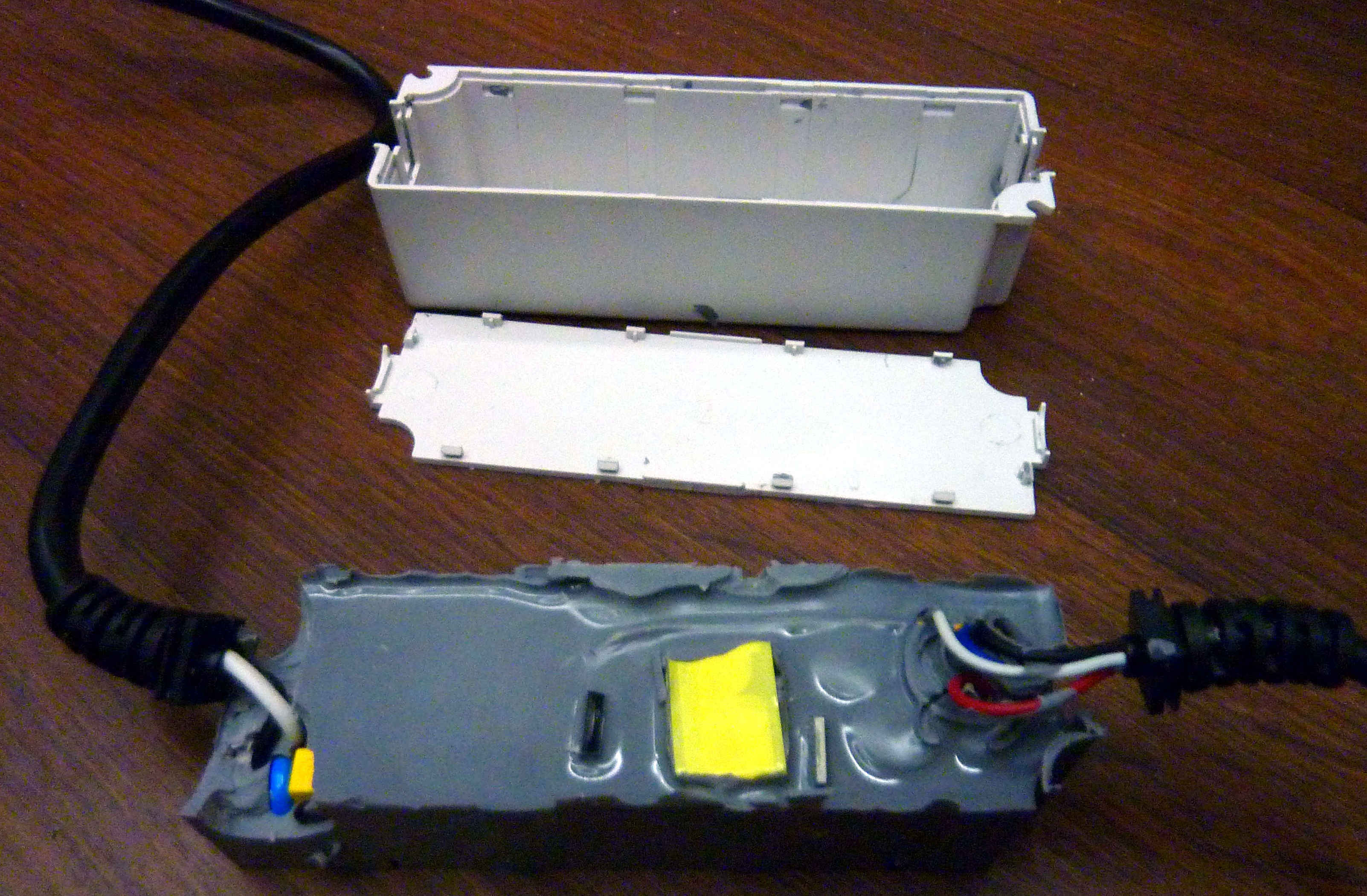

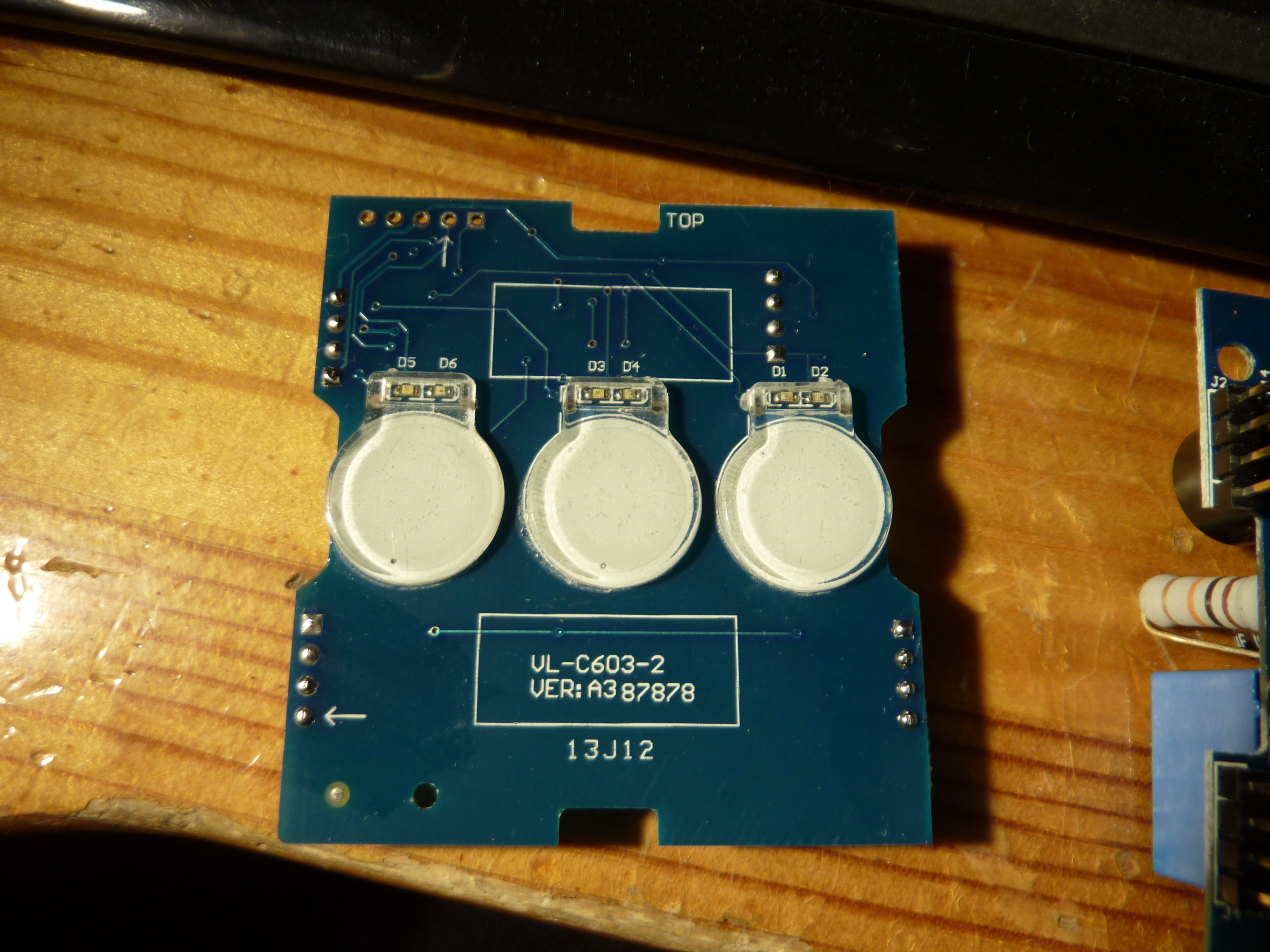

Драйвер, их 2 штуки к сожалению, нужный один не было. С возможностью регулировки тока.
Его я разбомбил, не из праздного любопытства, а для сдирание схемы узла.
Компаунд тепло-проводящий.

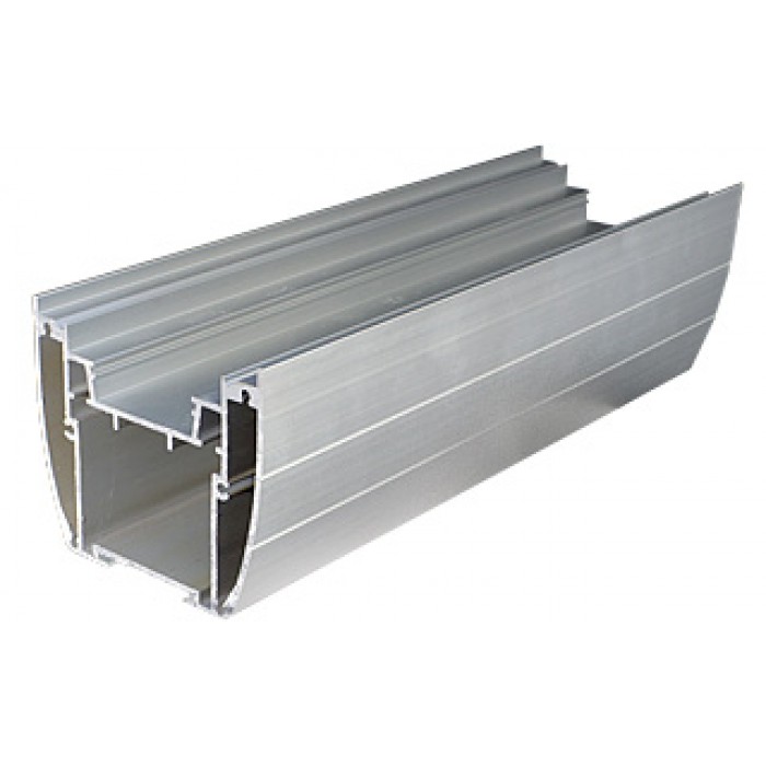

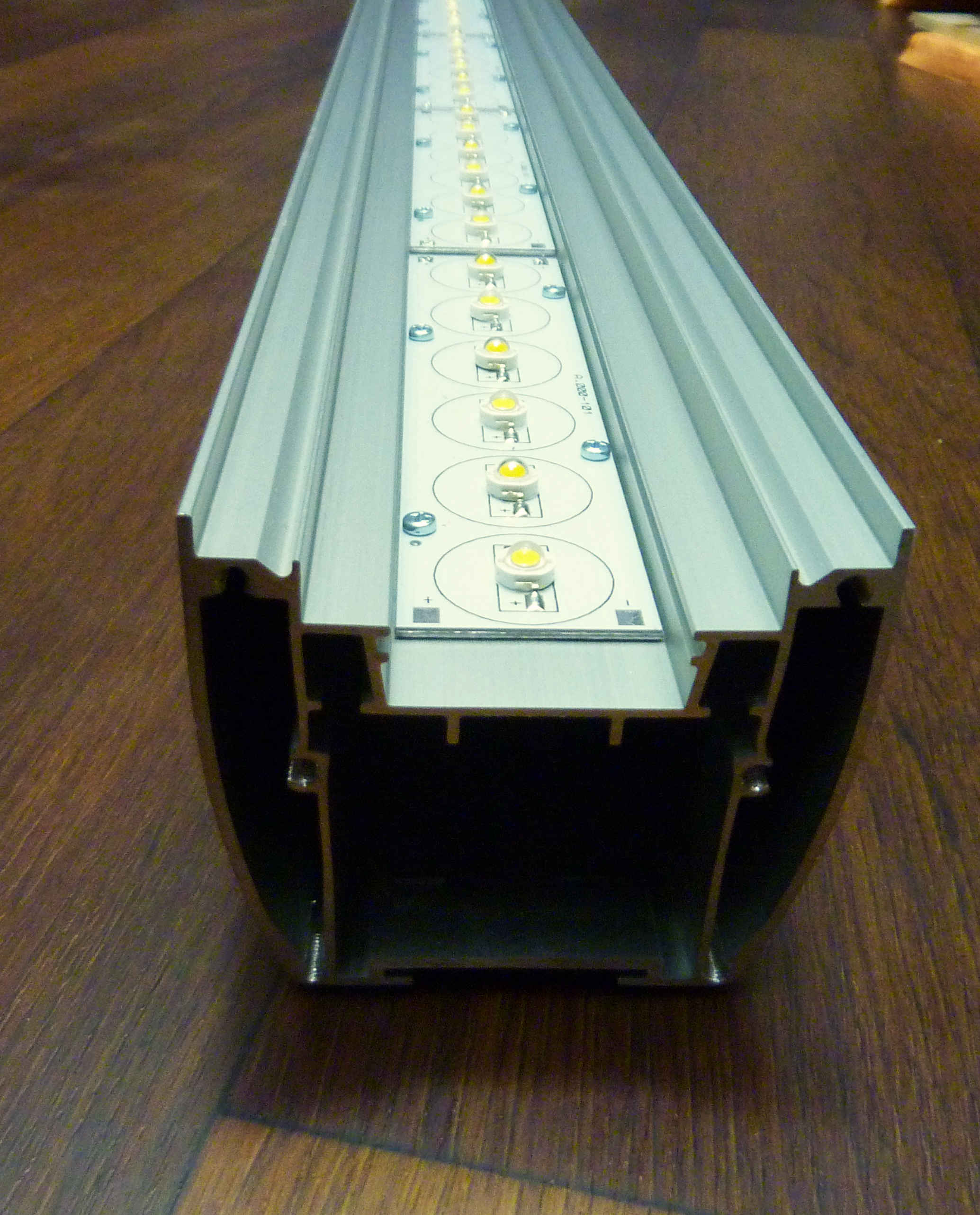

Всё это монтируется в профиль SL-80 1 метр длины.
013865.jpg (7227 просмотров) <a class='original' href='./download/file.php?id=61562&mode=view' target=_blank>Загрузить оригинал (44.05 КБ)</a>
P1060810.JPG (7227 просмотров) <a class='original' href='./download/file.php?id=61564&mode=view' target=_blank>Загрузить оригинал (380.96 КБ)</a>
P1060813.JPG (7227 просмотров) <a class='original' href='./download/file.php?id=61566&mode=view' target=_blank>Загрузить оригинал (175.24 КБ)</a>
P1060847.JPG (7227 просмотров) <a class='original' href='./download/file.php?id=61575&mode=view' target=_blank>Загрузить оригинал (575.55 КБ)</a>

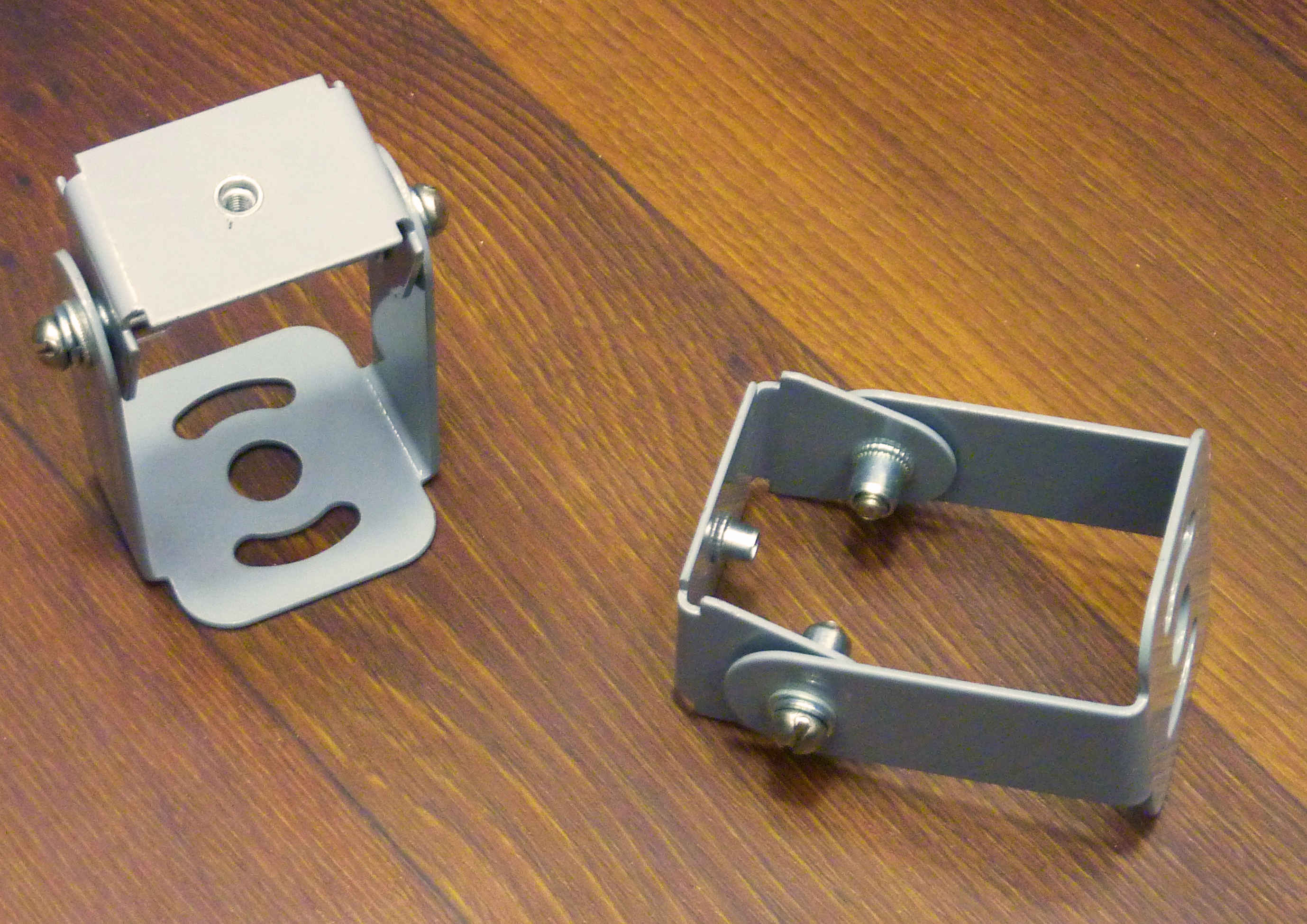

Кронштейны :hehehe:
P1060809.JPG (7227 просмотров) <a class='original' href='./download/file.php?id=61565&mode=view' target=_blank>Загрузить оригинал (480 КБ)</a>

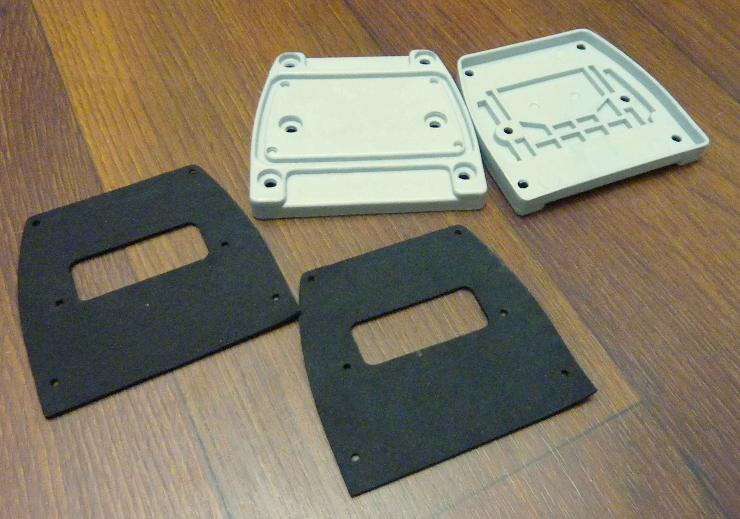

Торцевые крышки с уплотнителем, от влаги, вообще это прожектор и его тема достижима IP65..67

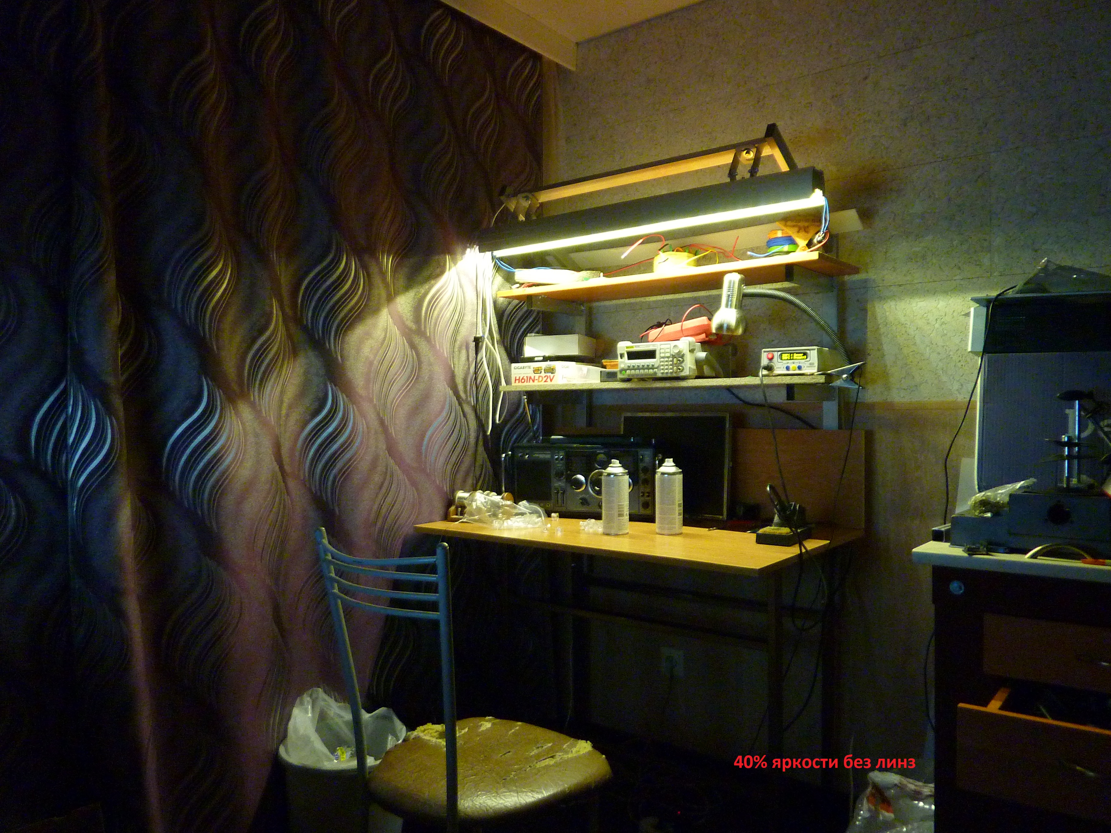

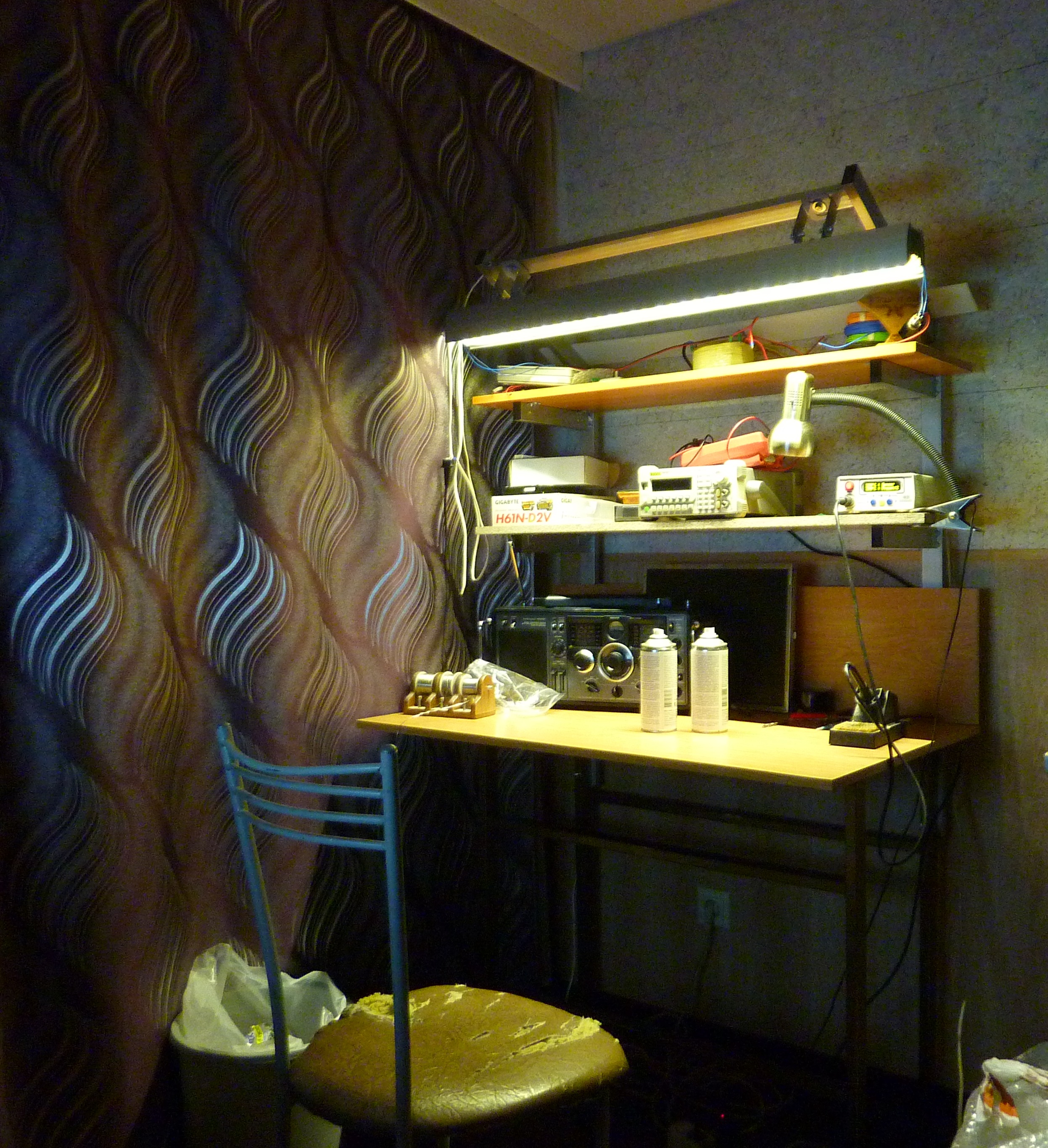

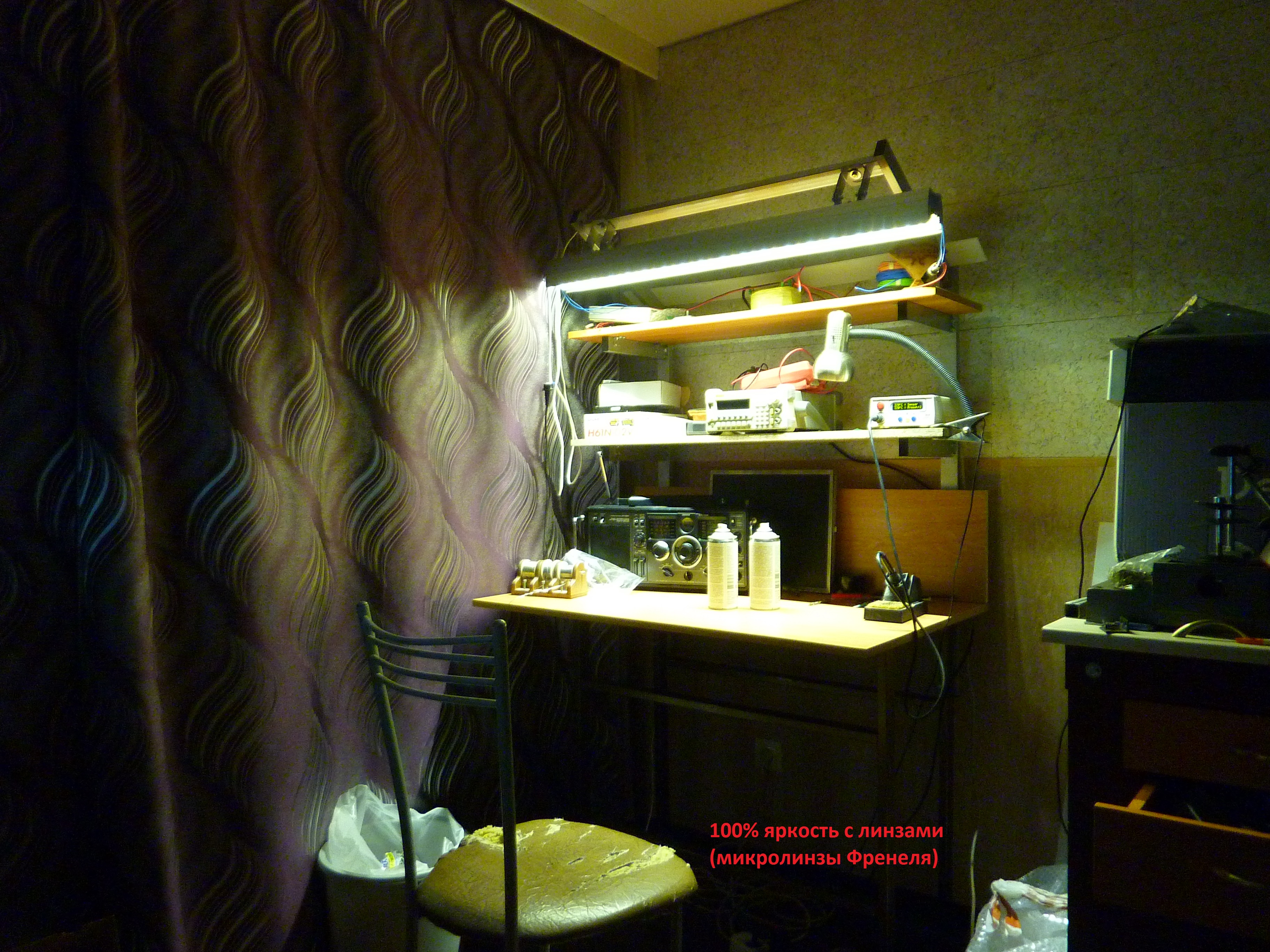

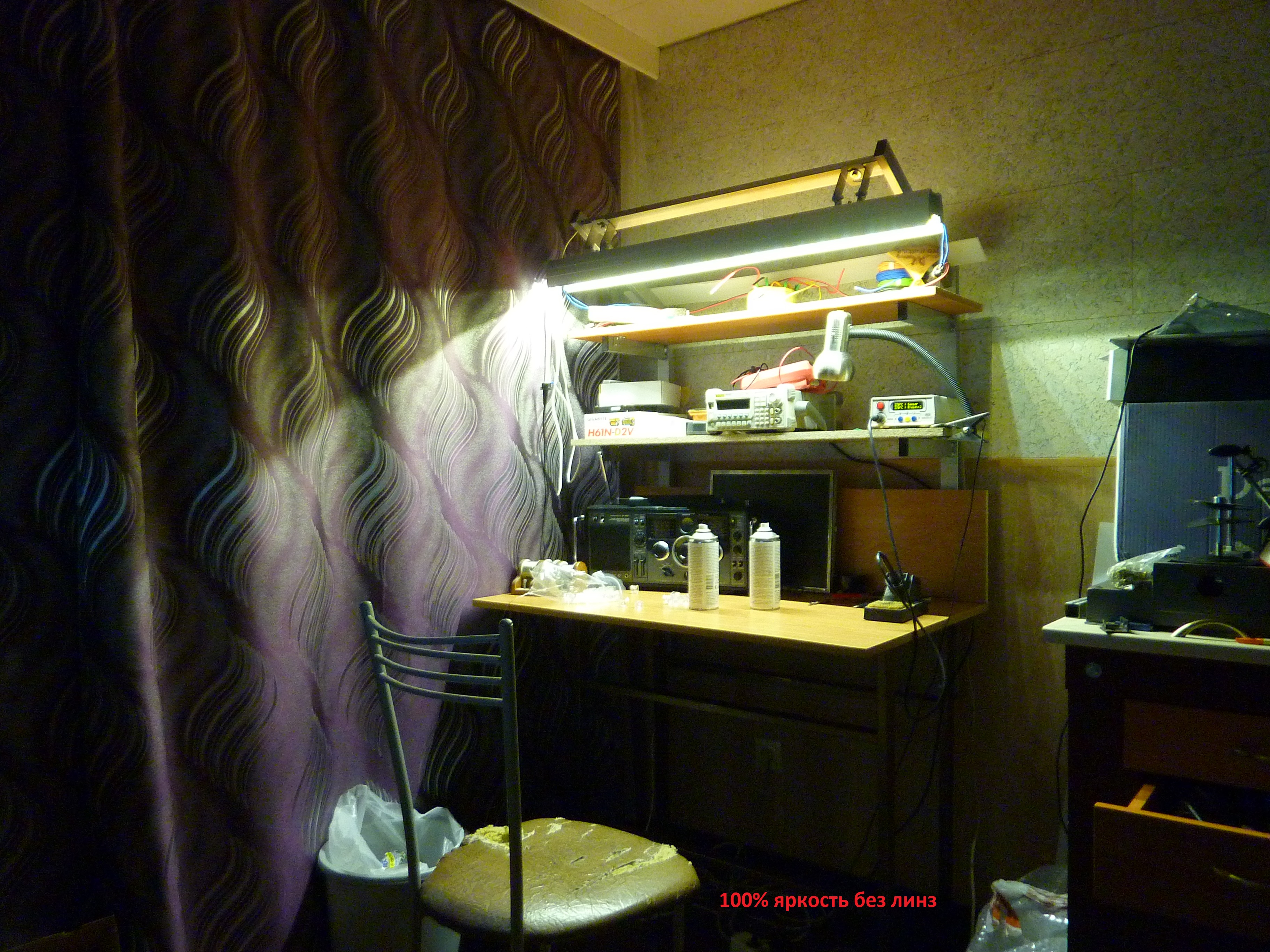

Первый тест, стол под себя я тоже сам сварил\пилилил\кромил из труб 20х40мм. полки ЛДСП 16мм. всё что в продаже...
P1060853.JPG (7227 просмотров) <a class='original' href='./download/file.php?id=61568&mode=view' target=_blank>Загрузить оригинал (1.87 МБ)</a>

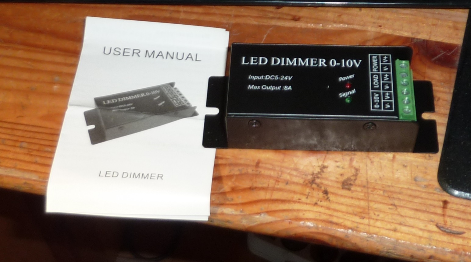

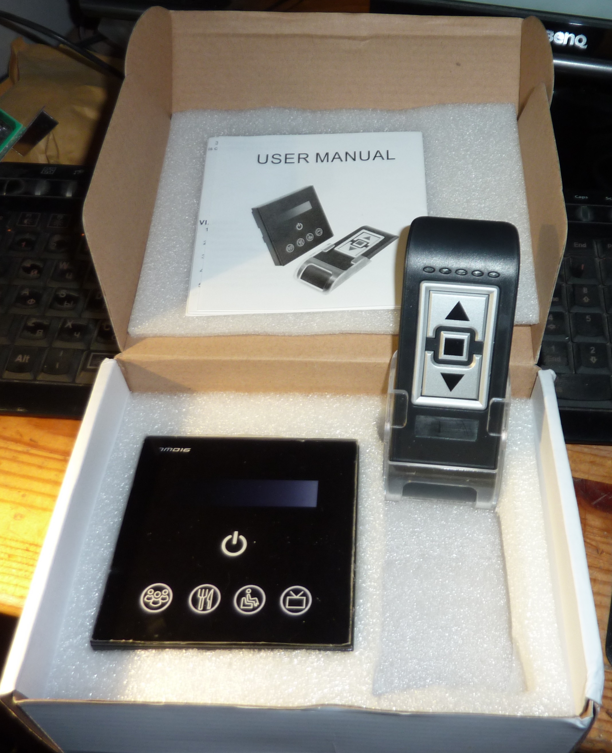

Осталось в торцевых крышках поставить регулятор и вывести шнур питания, 3й месяц не доделаю это (((

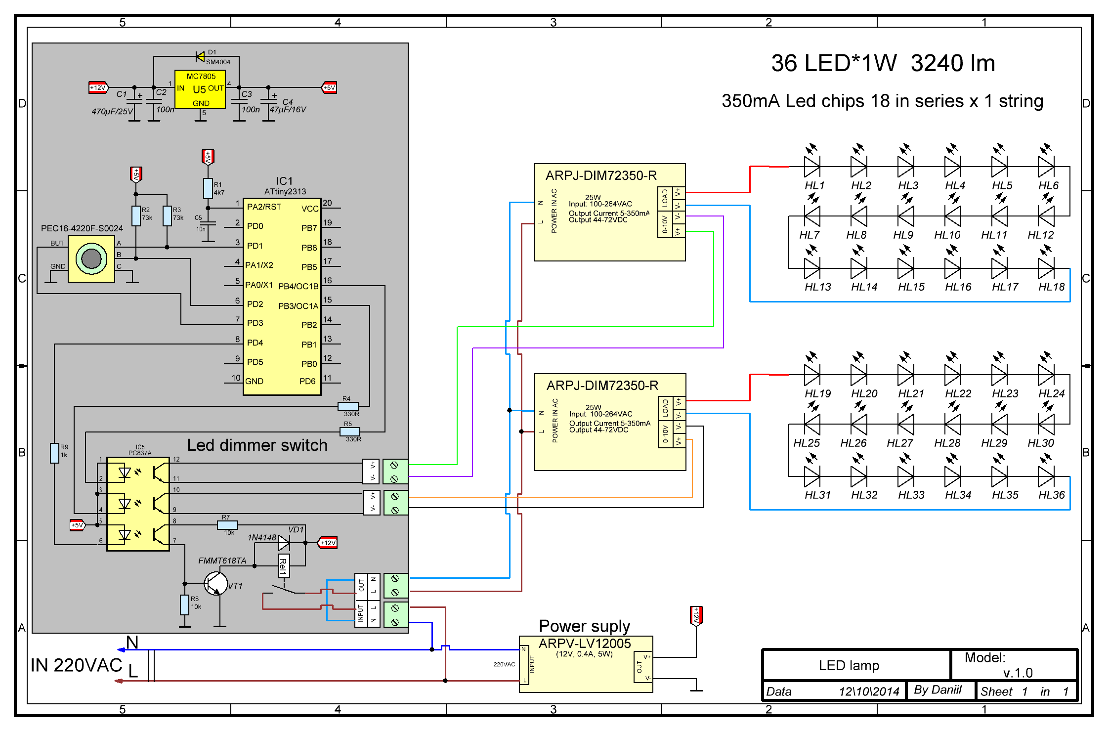

Ещё в планах было сделать на МК включение и регулировку, всё уже продумал, но данные драйвера тормоза... при подачи питания зажигаются плавно, и ШИМ регулятор уже портил дело, идея умерла.
Led lamp2.GIF (7227 просмотров) <a class='original' href='./download/file.php?id=61569&mode=view' target=_blank>Загрузить оригинал (124.97 КБ)</a>
Фотки надо переключать, тогда будет ощутима разница. Температура К очень схожа с реальностью.

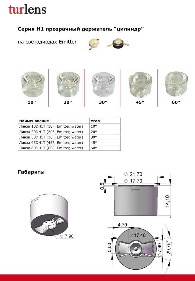

В последствии, я ровно половину линз 60° заменил на 30° установил их на "тёплые" стало ещё лучше.
turlens.jpg (7227 просмотров) <a class='original' href='./download/file.php?id=61574&mode=view' target=_blank>Загрузить оригинал (94.26 КБ)</a>

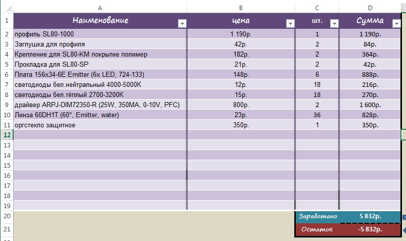

Цена (до подорожаний и кризисов нынешних) как упоминал не кислая вышла, но опять таки кому какие задачи, и каждый сам решает, что ему надо, возможно это просто самообман, но суть всех мук это удовольствие от результата, вот если его нет это плохо, я же полностью доволен, глаза не устают от долго сидения при ремонте электроники.
прайс.jpg (7226 просмотров) <a class='original' href='./download/file.php?id=61576&mode=view' target=_blank>Загрузить оригинал (108.93 КБ)</a>
Ах да, нюанс, данные профиль имеет паз для защитного стекла, но крепления нет и не предусмотрено, так, как это герметичный прожектор в планах производителя, то стекло они клею-т силиконом или иными "клеями", я отрезал циркулярной пилой себе стекло это из оргстекла )) но пока не приклеил, хотя дома я так понял это и не надо.

Суперский светильник получился! С линзами Френеля тоже удачно получилось - освещает только рабочее место, не рассеивает по сторонам. А угол линз как подбирали? Рабочее место тоже удобное - всё под рукой, всё на своём месте. Когда же у меня такой будет? :D
DeNew Lab
Сообщения: 442
Зарегистрирован: 09 июл 2015, 03:48
Репутация: 327
Настоящее имя: Даниил
Откуда: Москва, Зеленоград
Re: Светильник для станка
Сообщение DeNew Lab »
Kopyloff писал(а):Суперский светильник получился!
Спасибо. Супер большой )))
Kopyloff писал(а):А угол линз как подбирали?
Ну с начало на листке бумаги, по пучку света, а потом исходя из этого и купил с микро линзами Френеля, но слишком "мазано" освещение я бы сказал при всех диких люменах мне его мало было, по сему добавил просто линзы 30 Градусов на только теплого свечения светодиоды, яркость в разы выше стала, короче идеал для меня в работе, а что там на дистанции чуть более метра до стола Люмен не знаю, люксметра нет.
Kopyloff писал(а): Рабочее место тоже удобное - всё под рукой, всё на своём месте. Когда же у меня такой будет?
Я к этому шёл лет 25, сменено столов.... (куплено их...и выкинуто) в итоге опираясь на жизненный опыт в этом русле, сформировал что надо в мозгу, хотя тут нет не чего сверх естественного, фишка в высоте той полки и в том месте и той ширины её, всё под себя, купил сварочник полуавтомат и погнал резать трубы и варить, благо метало прокат рядом.

den_sibirskiy писал(а):А это я вообще не понял
:hehehe: Всё просто, плата разбирается, демонтаж полный, схема нужна была, компаунд мешал :think:
Кстати данный компаунд и я применяю, изготавливал подфарники, линейный светильник, там электронику заливал, фишка, что он тепло проводит отлично, цена вменяема если малые объемы.

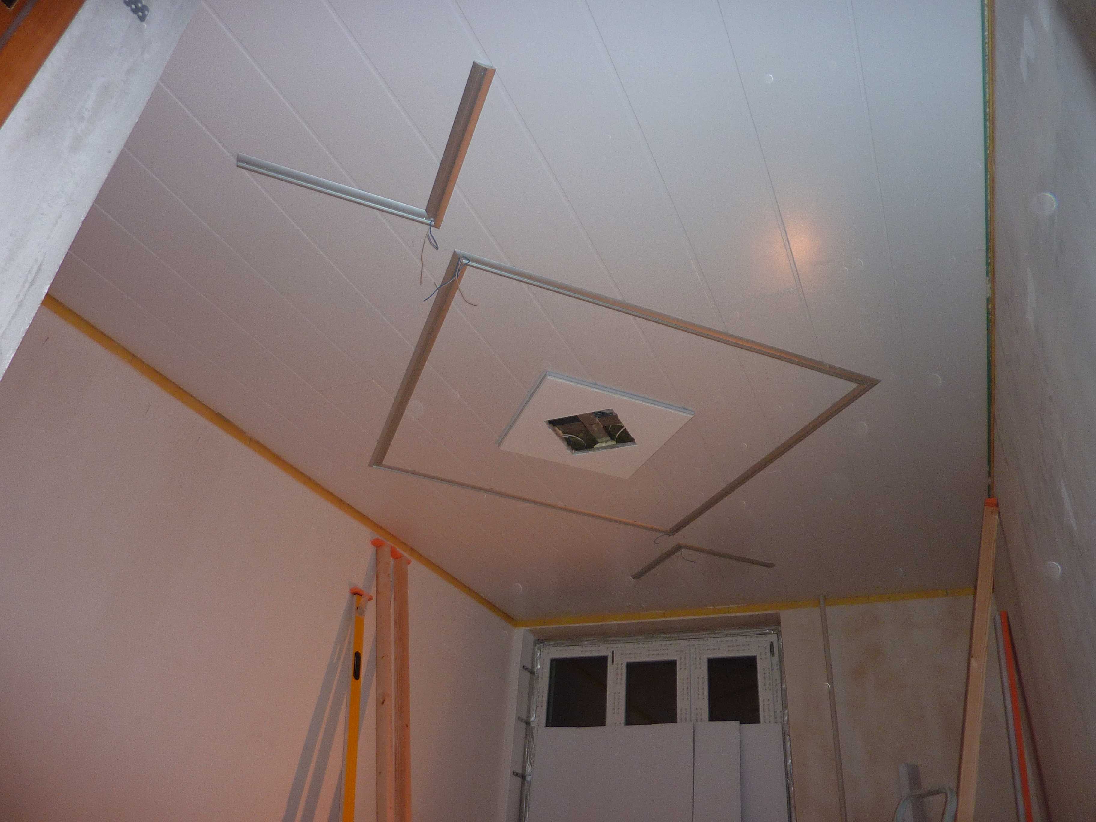

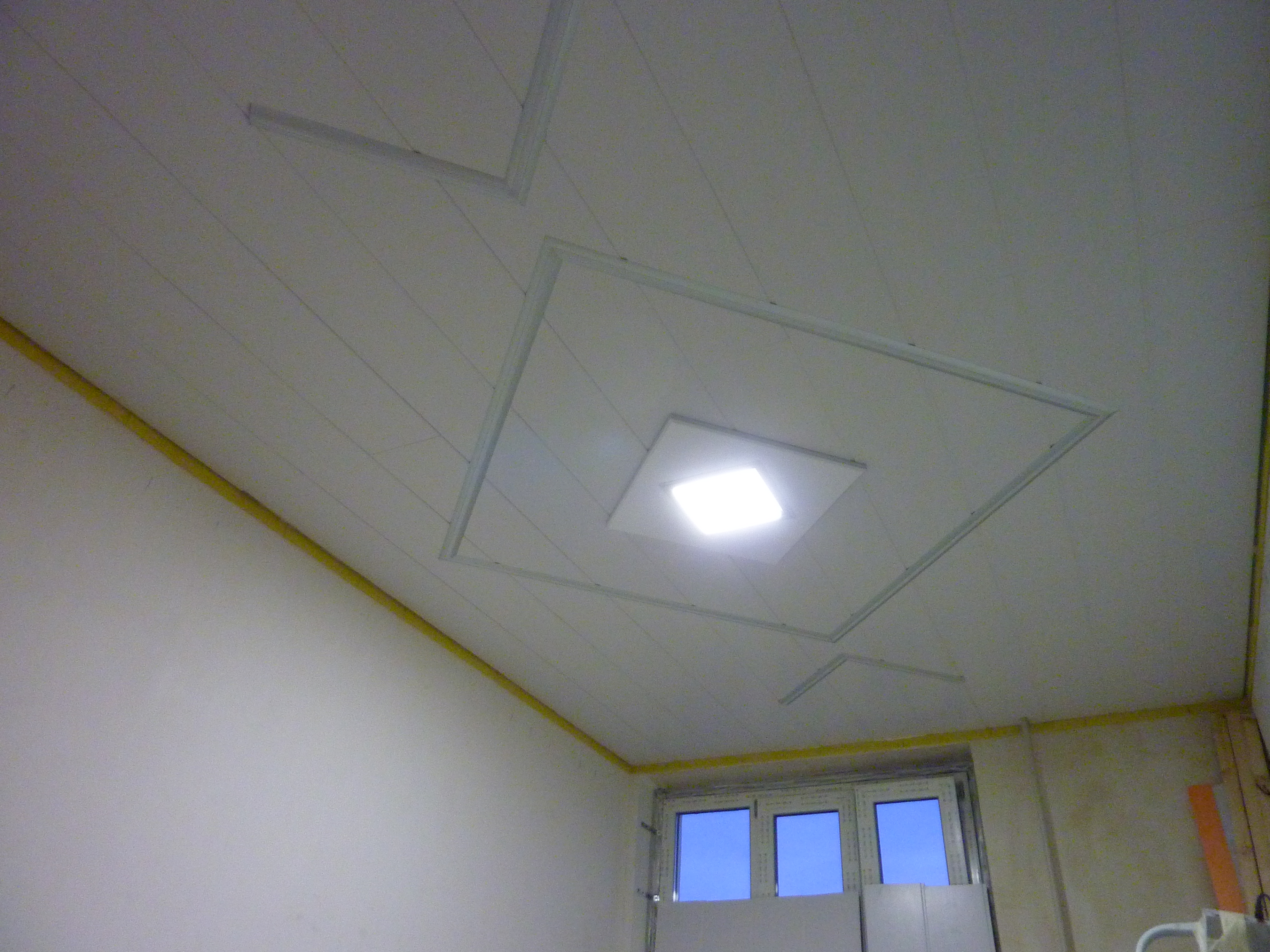

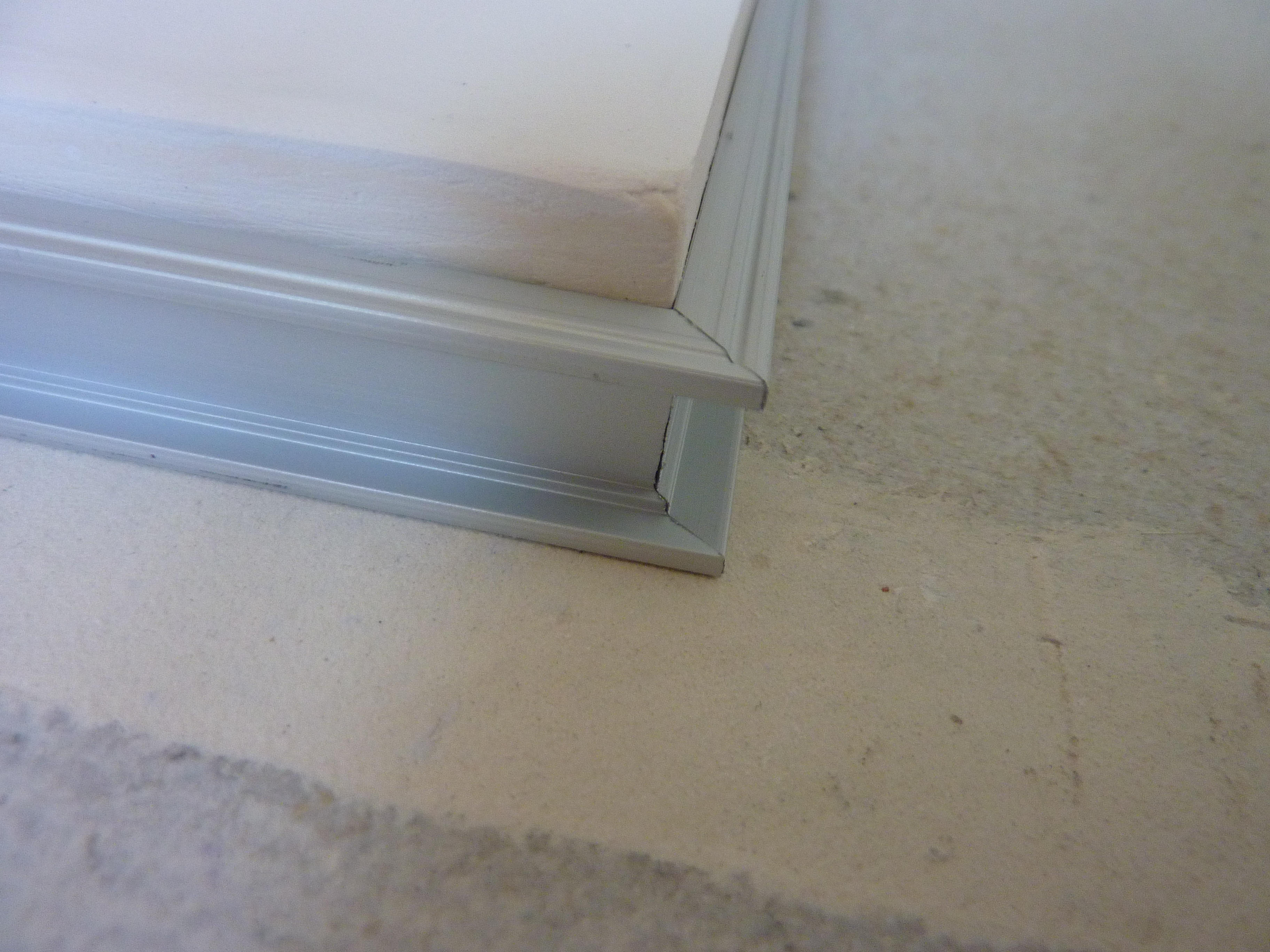

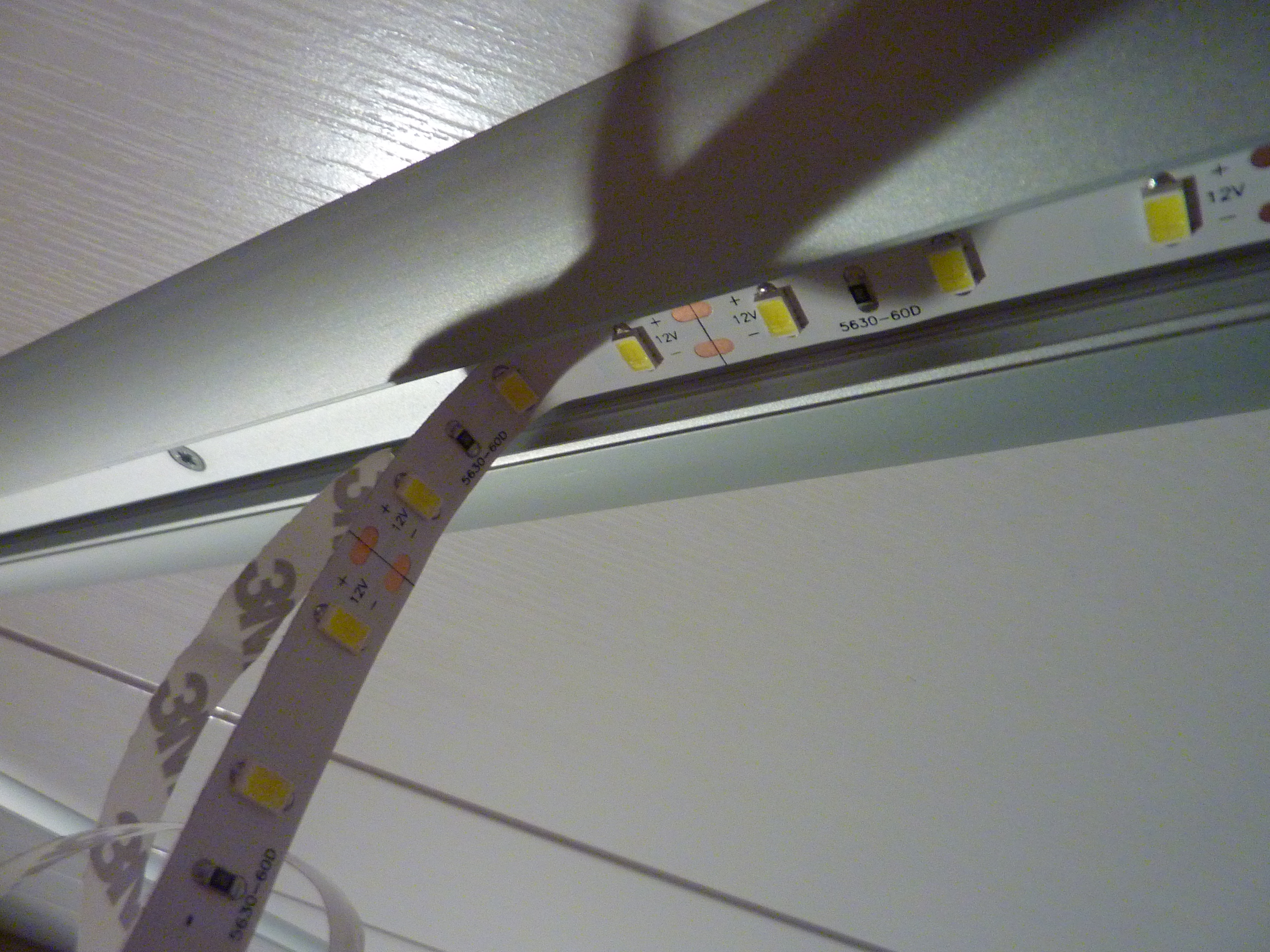

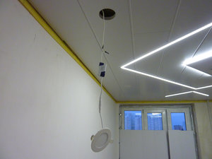

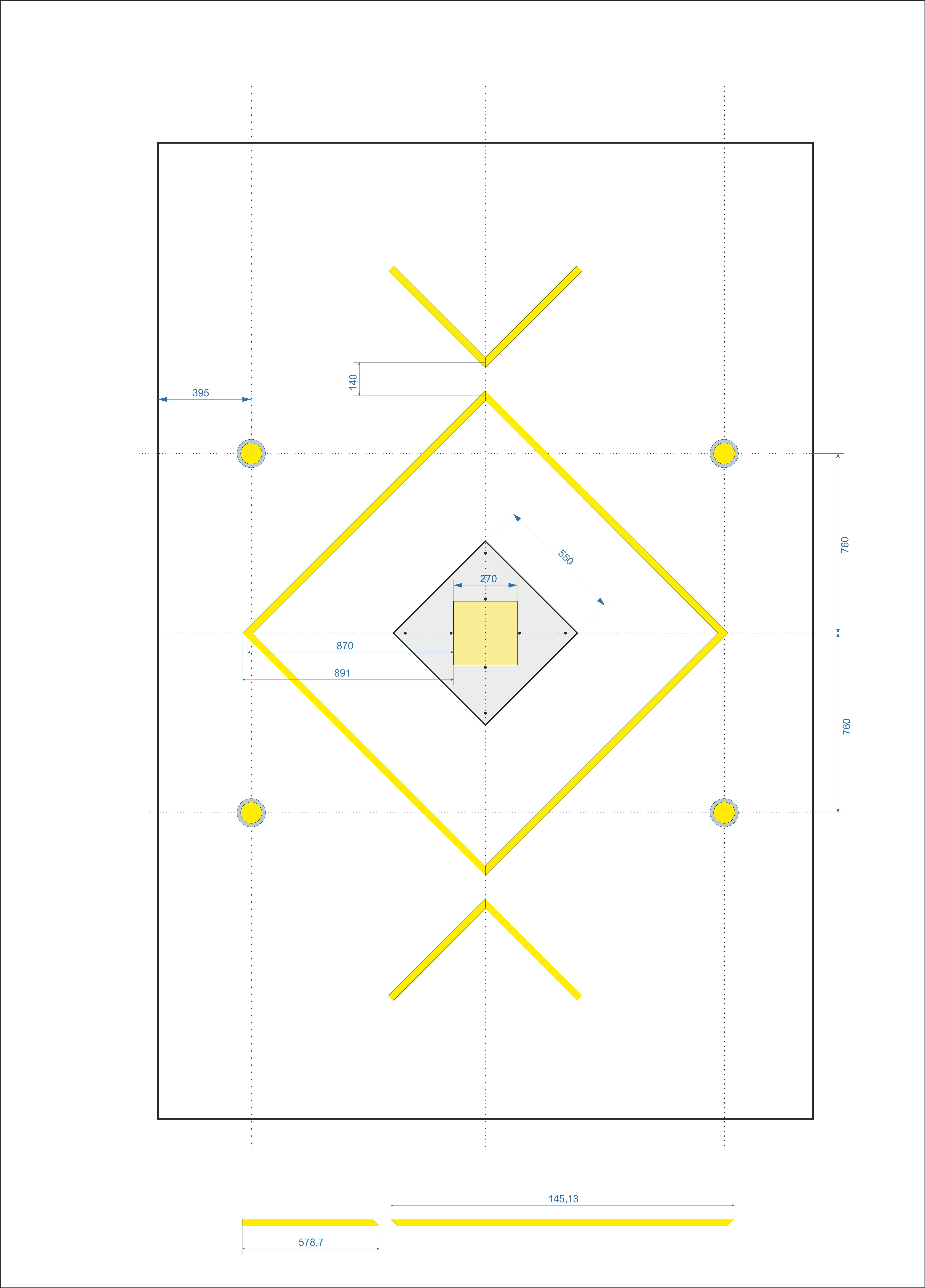

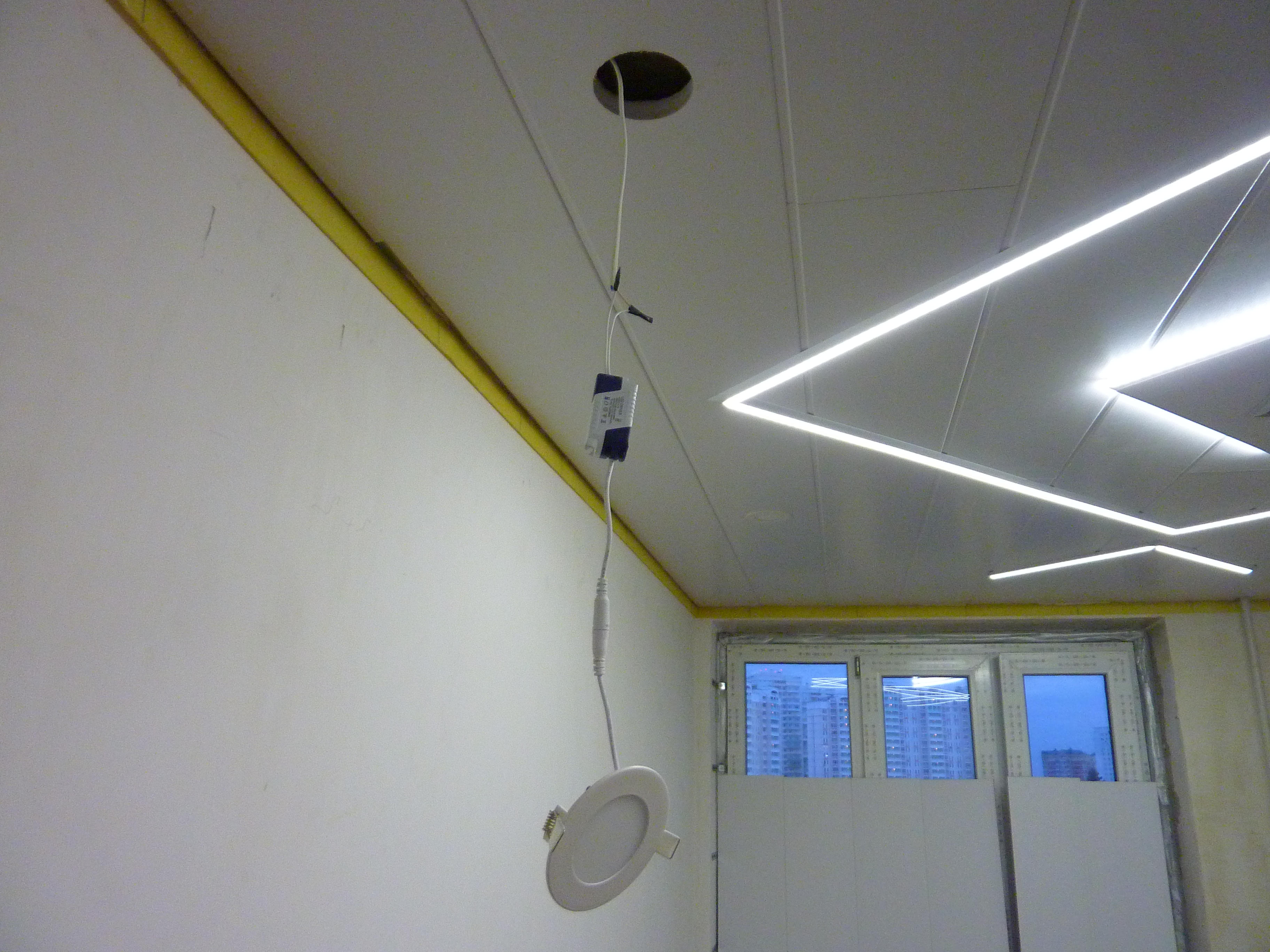

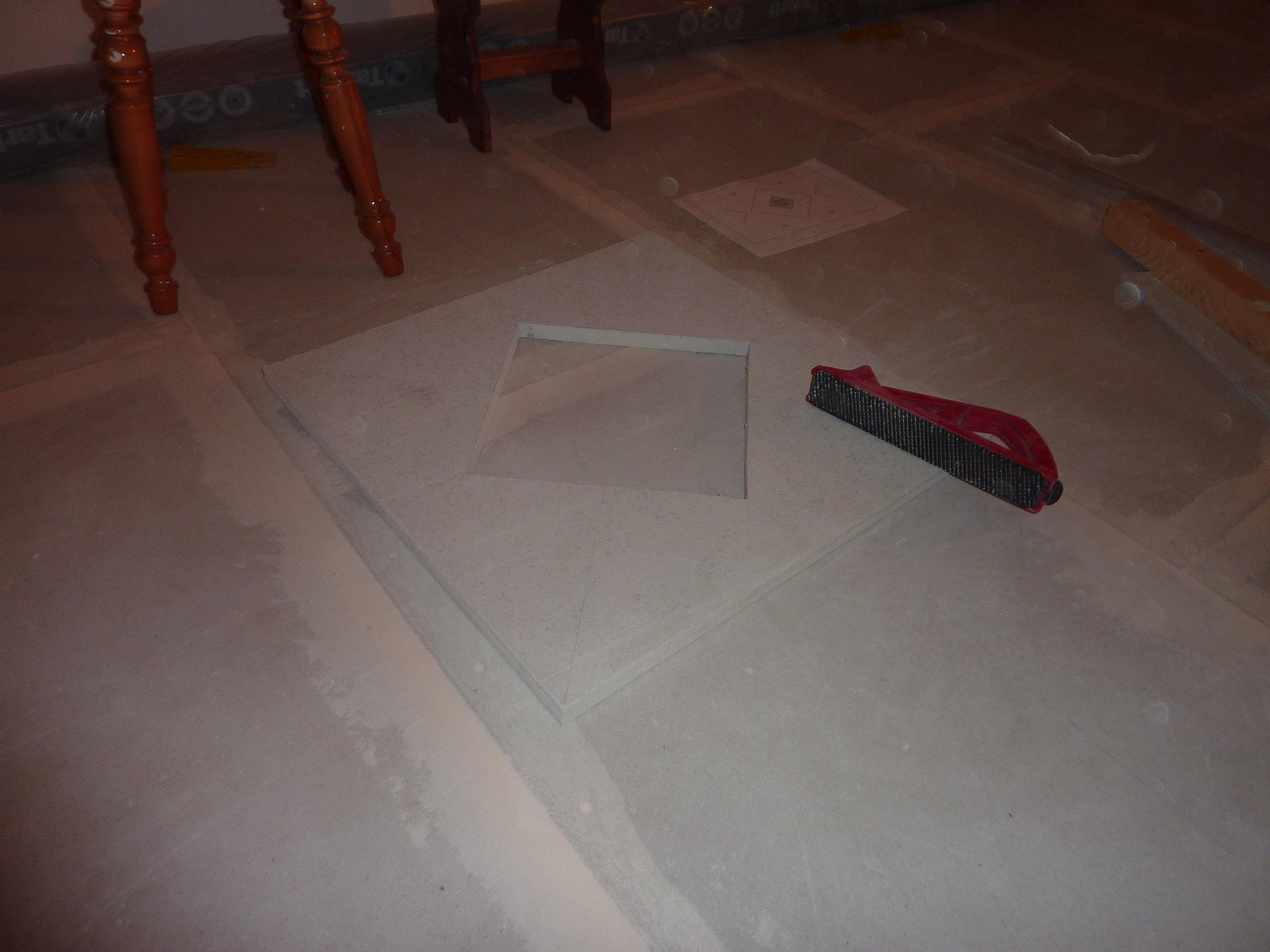

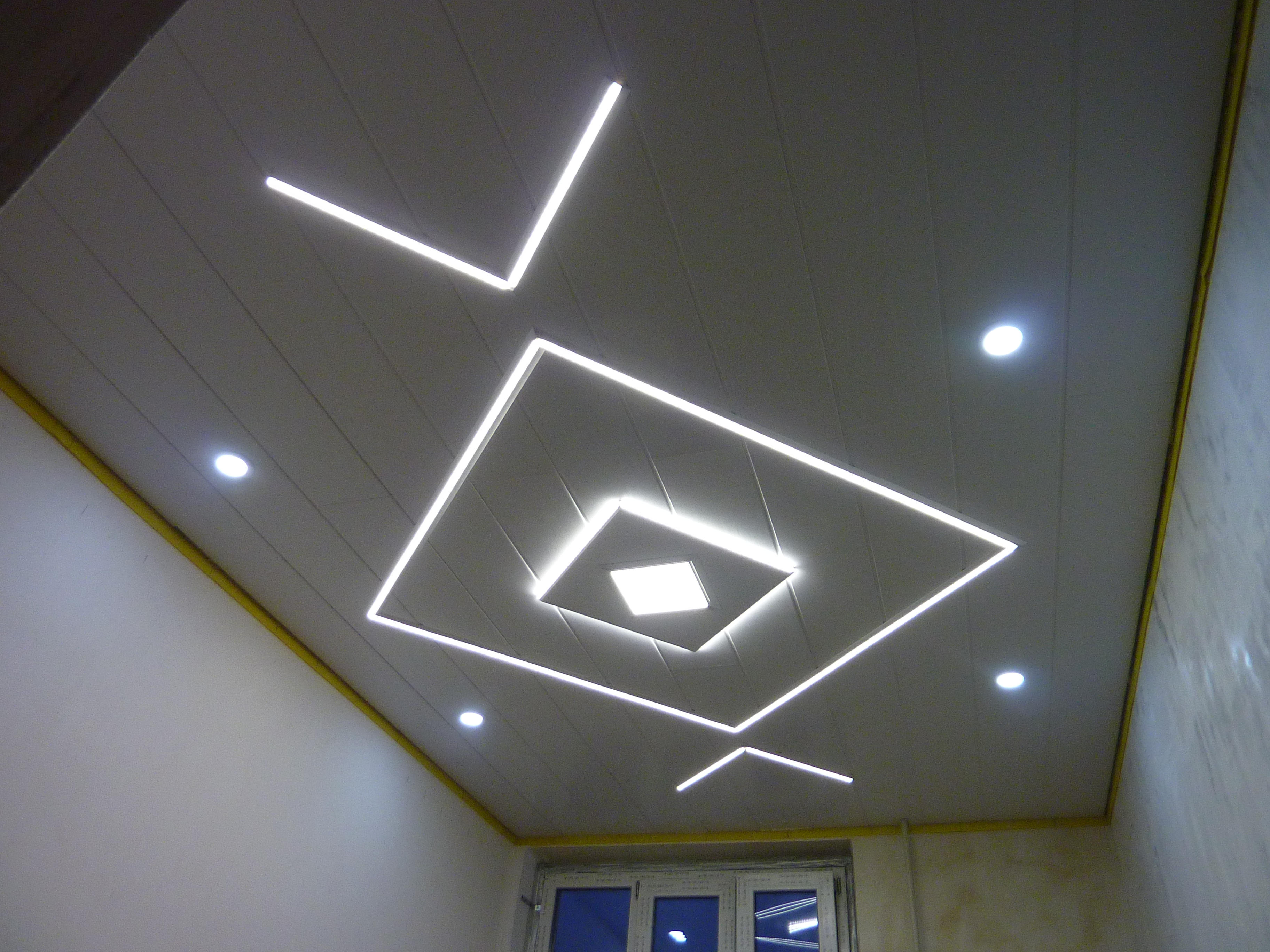

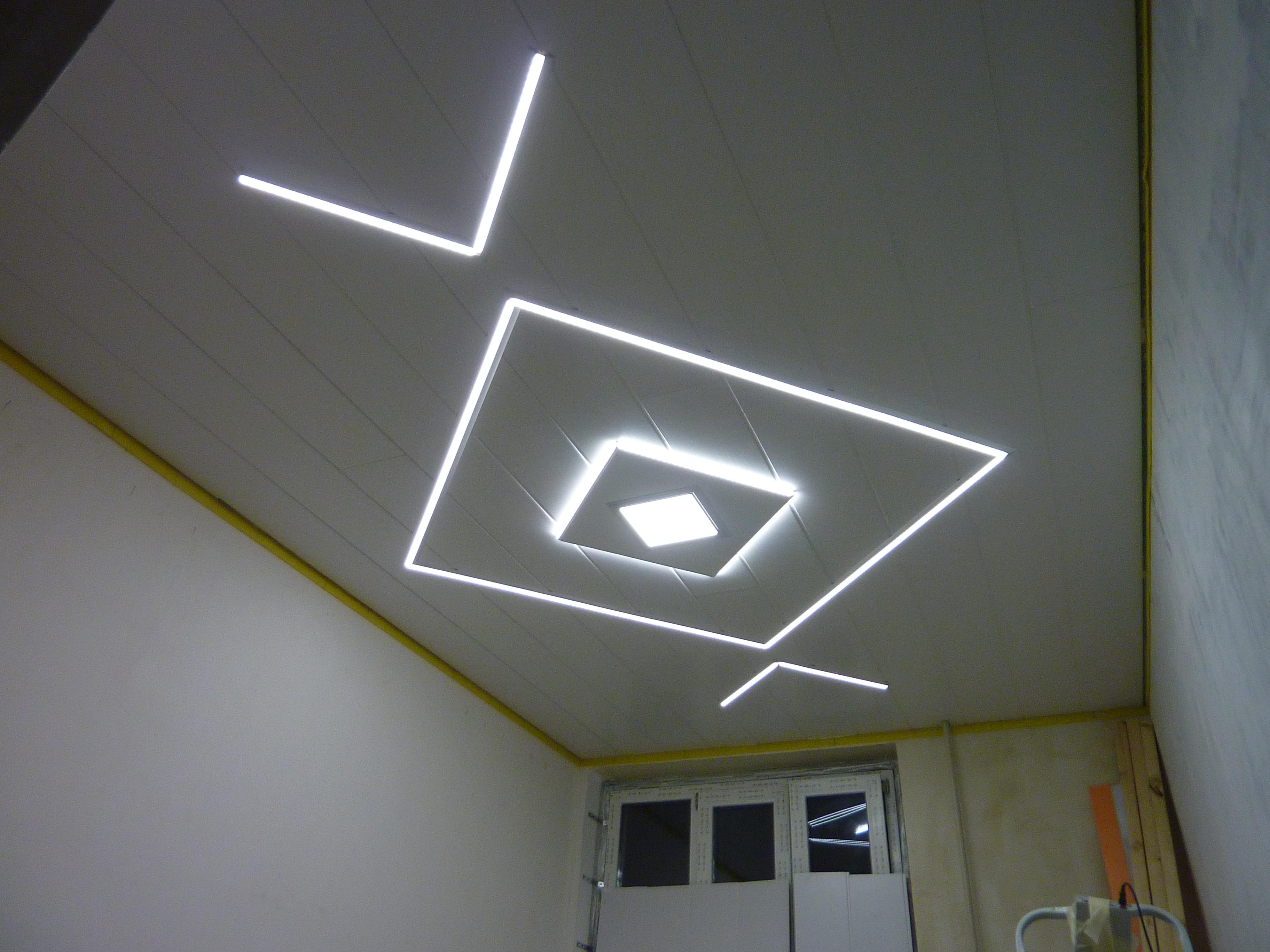

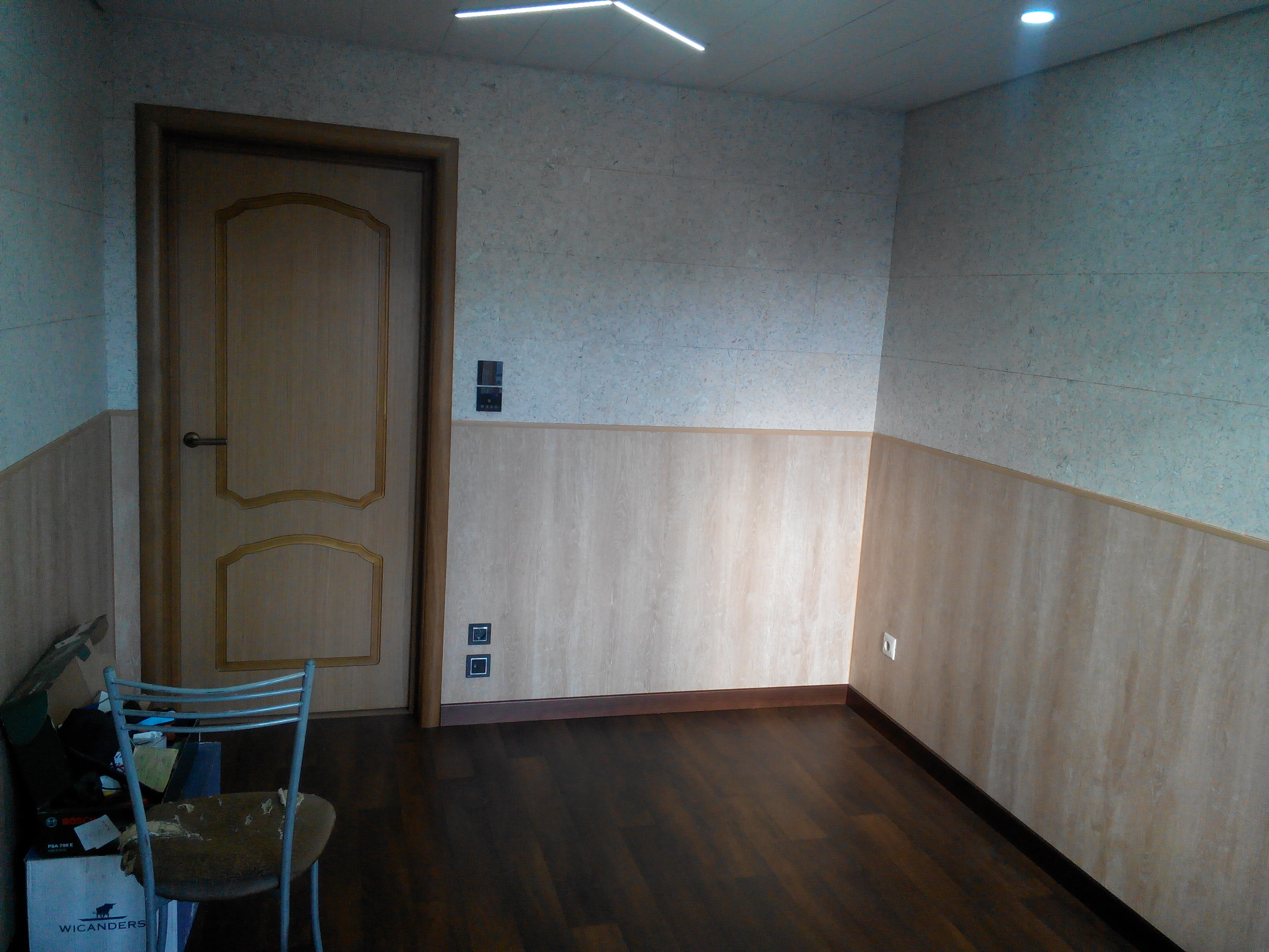

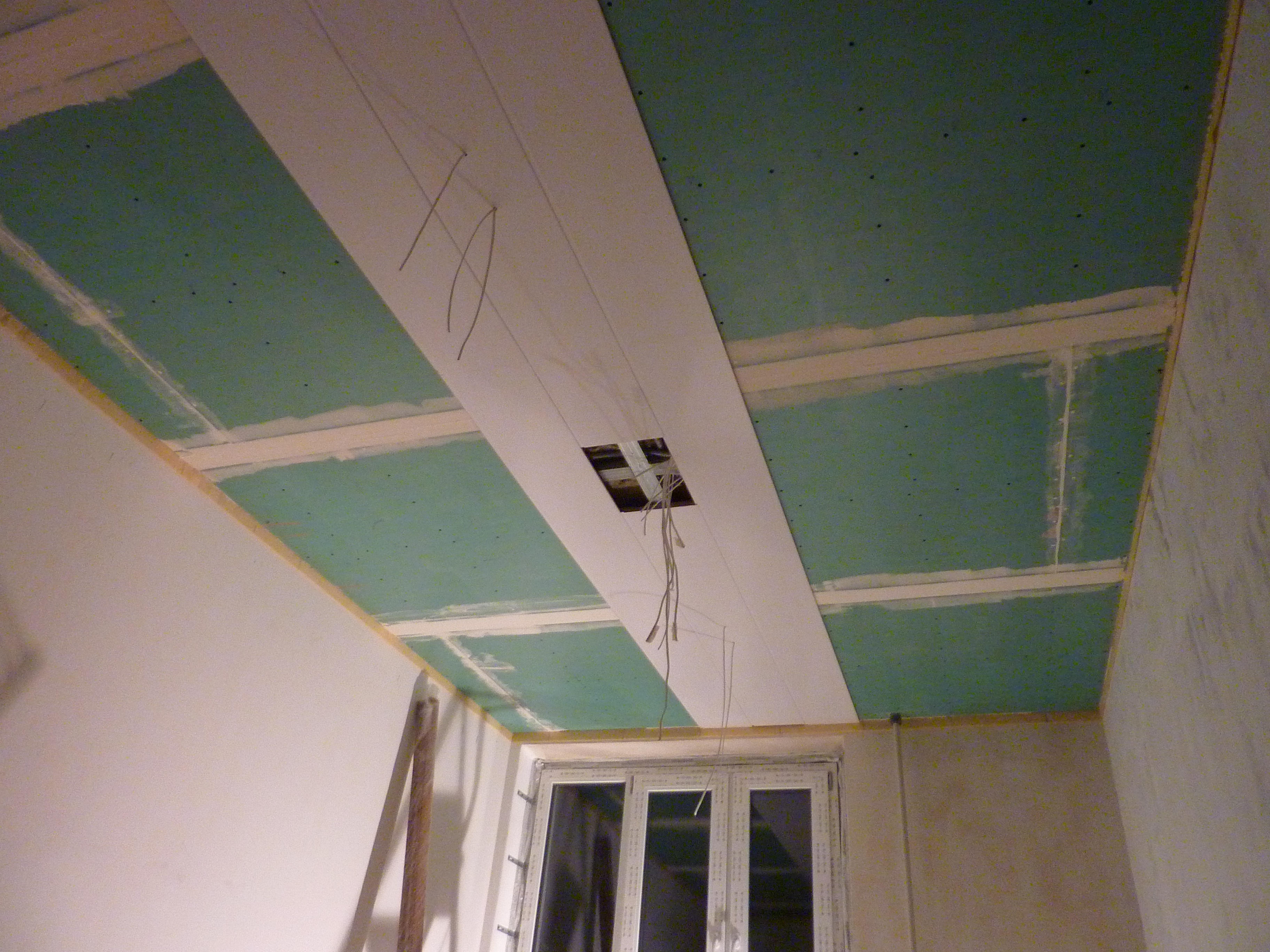

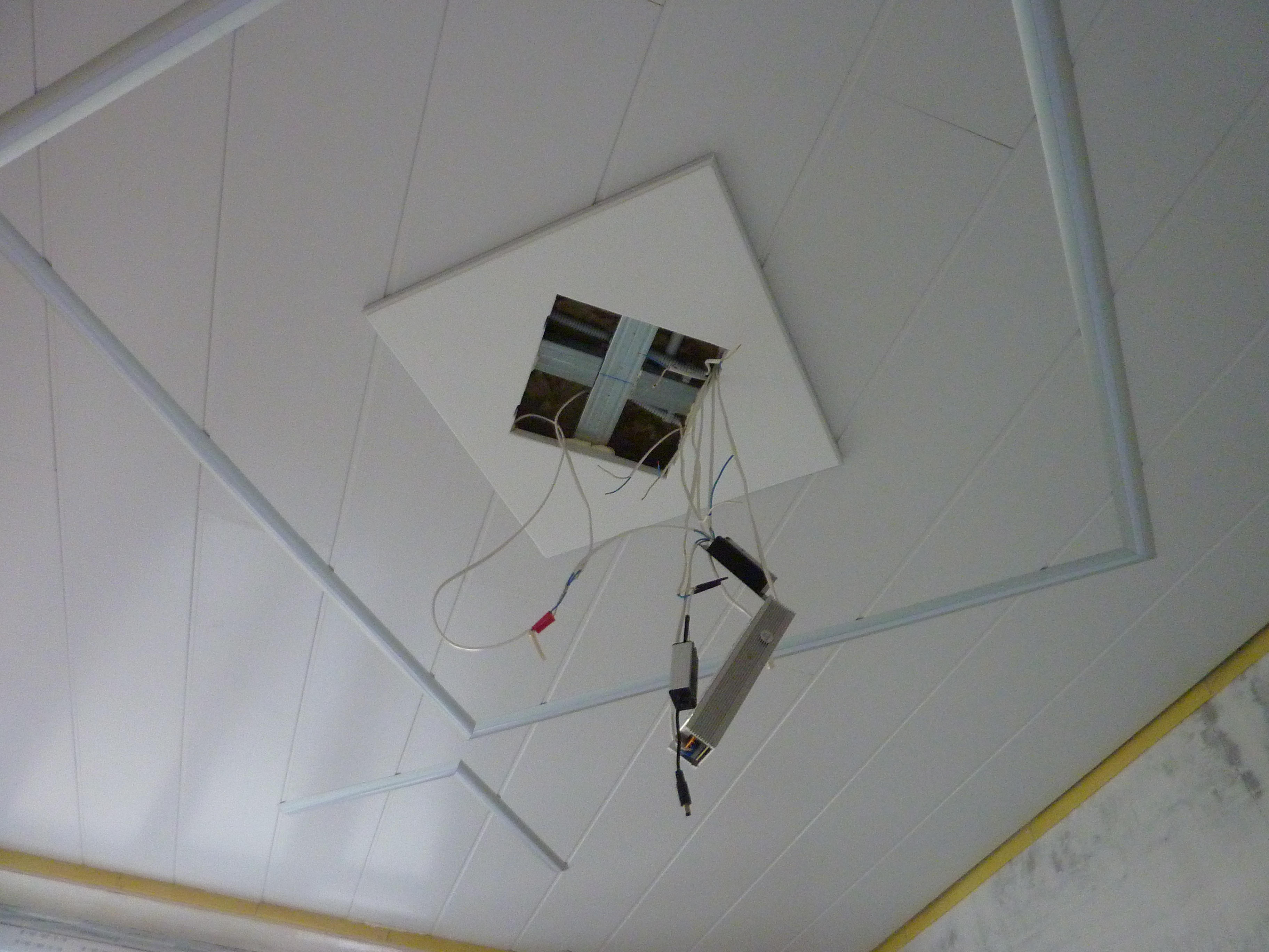

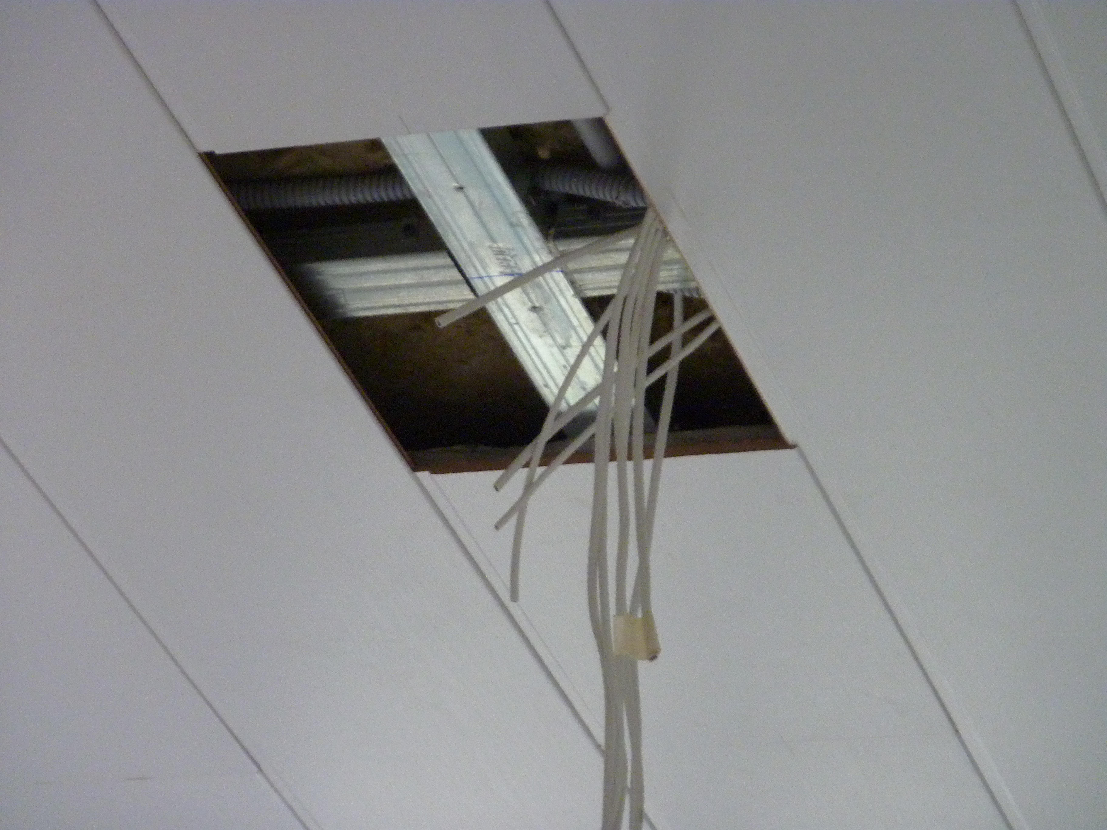

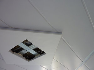

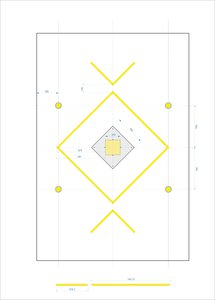

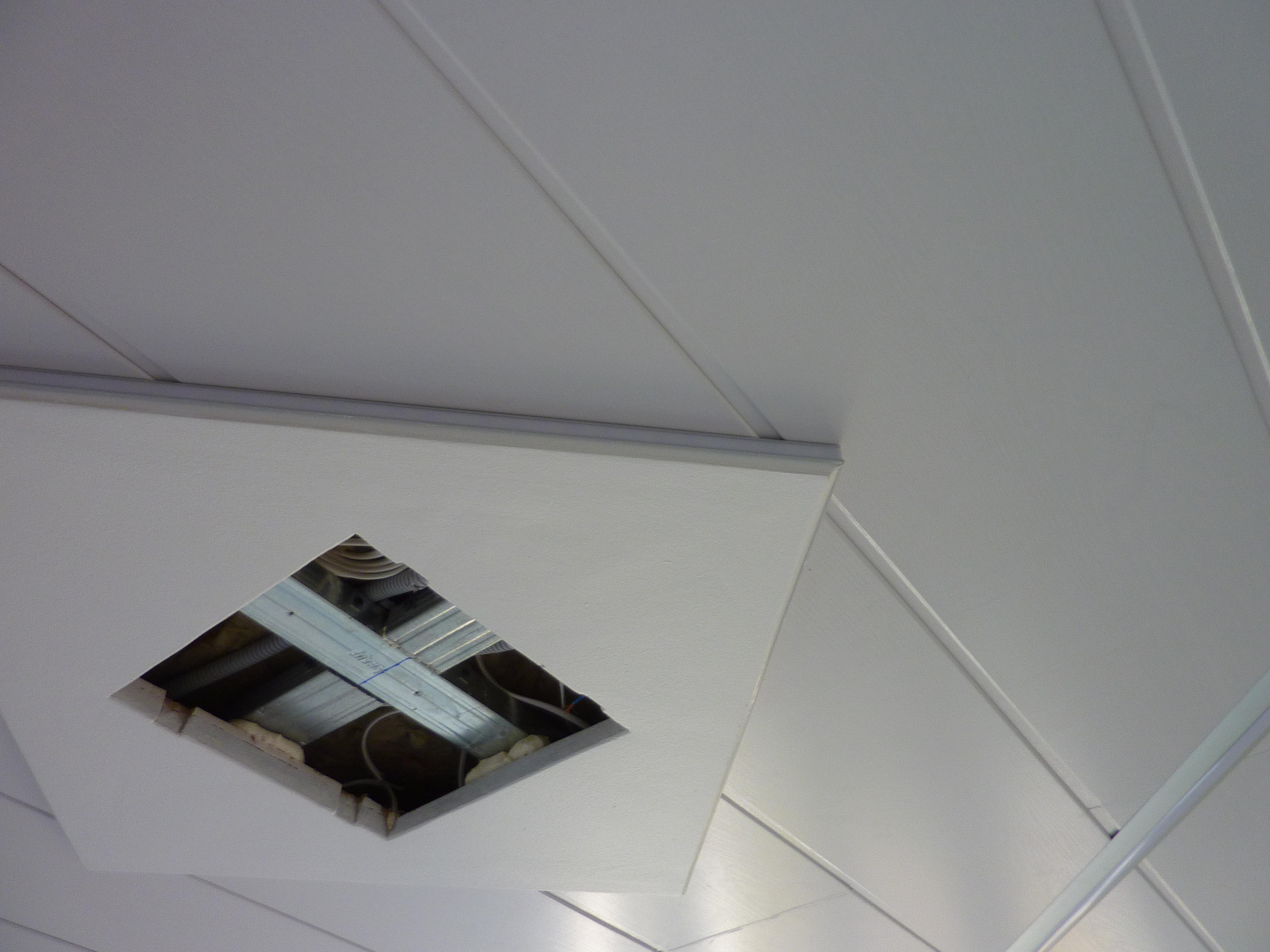

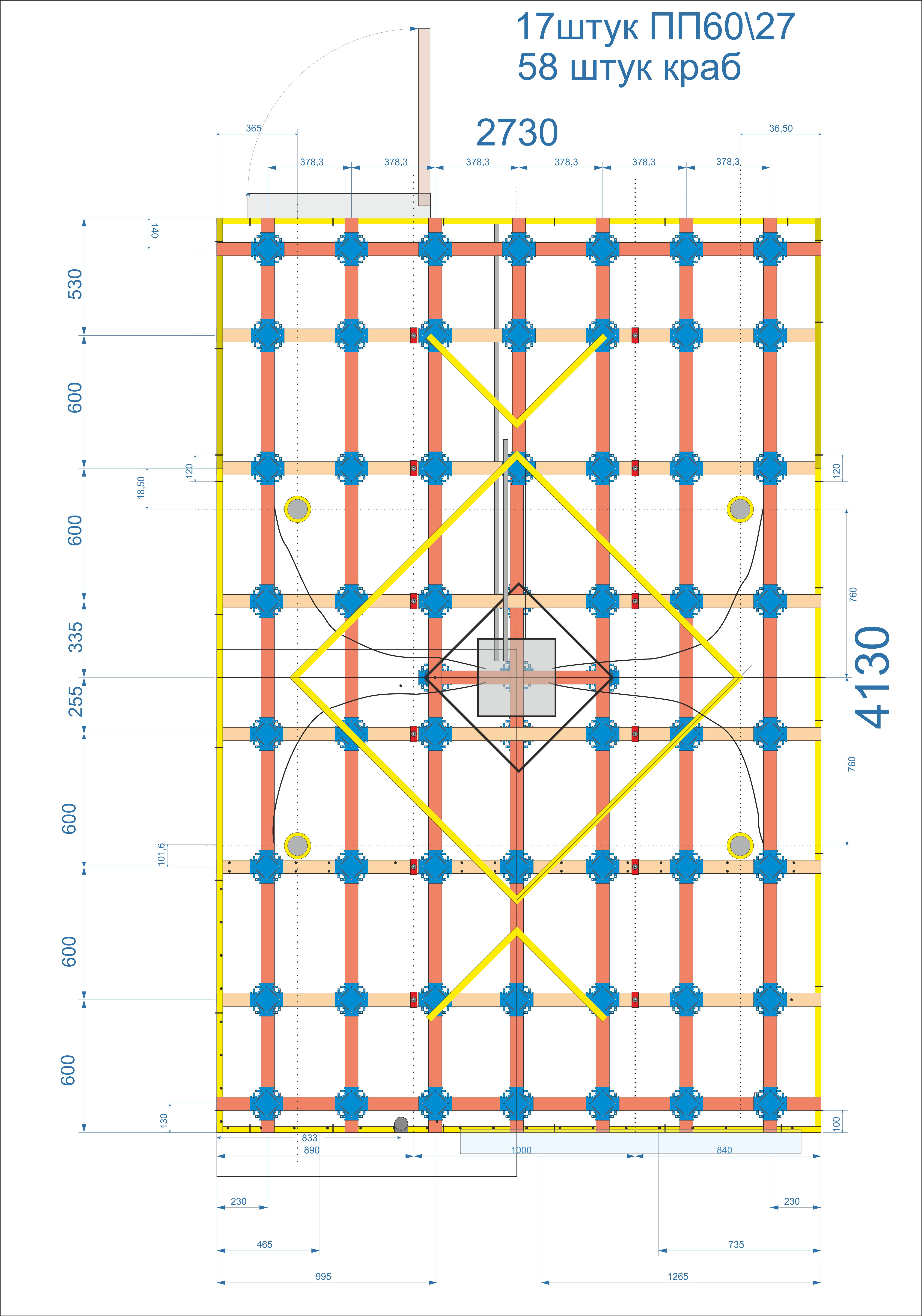

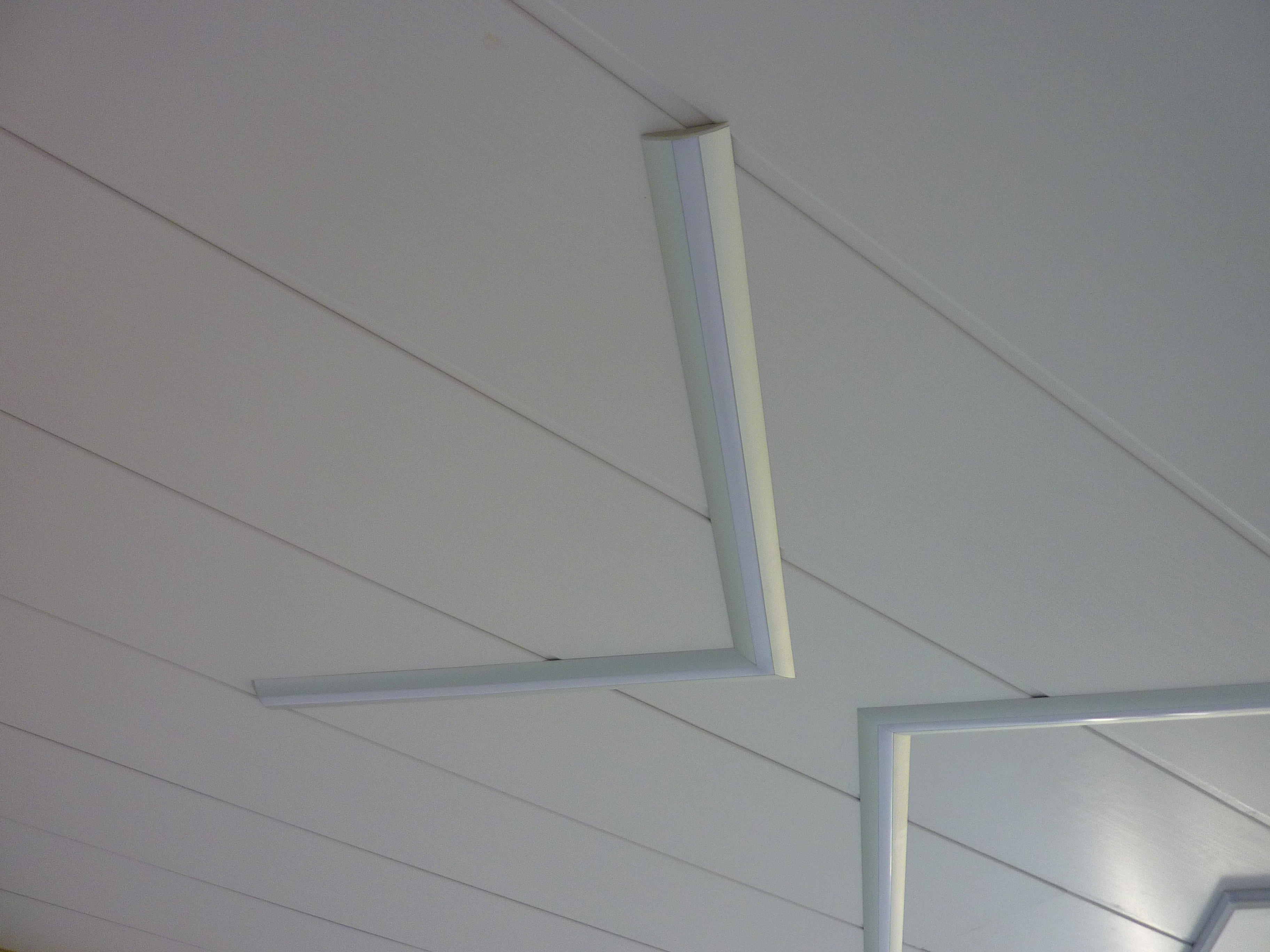

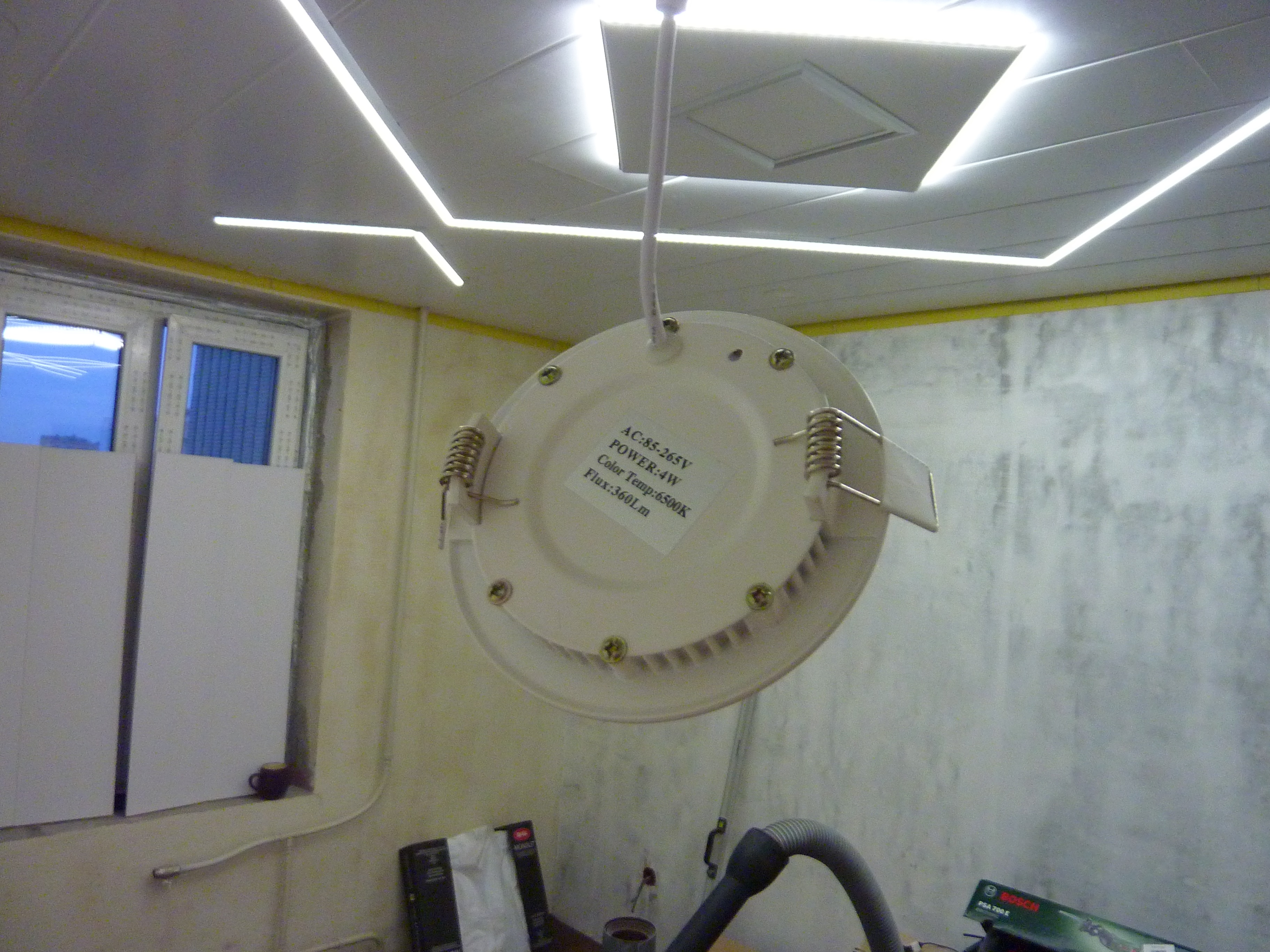

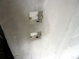

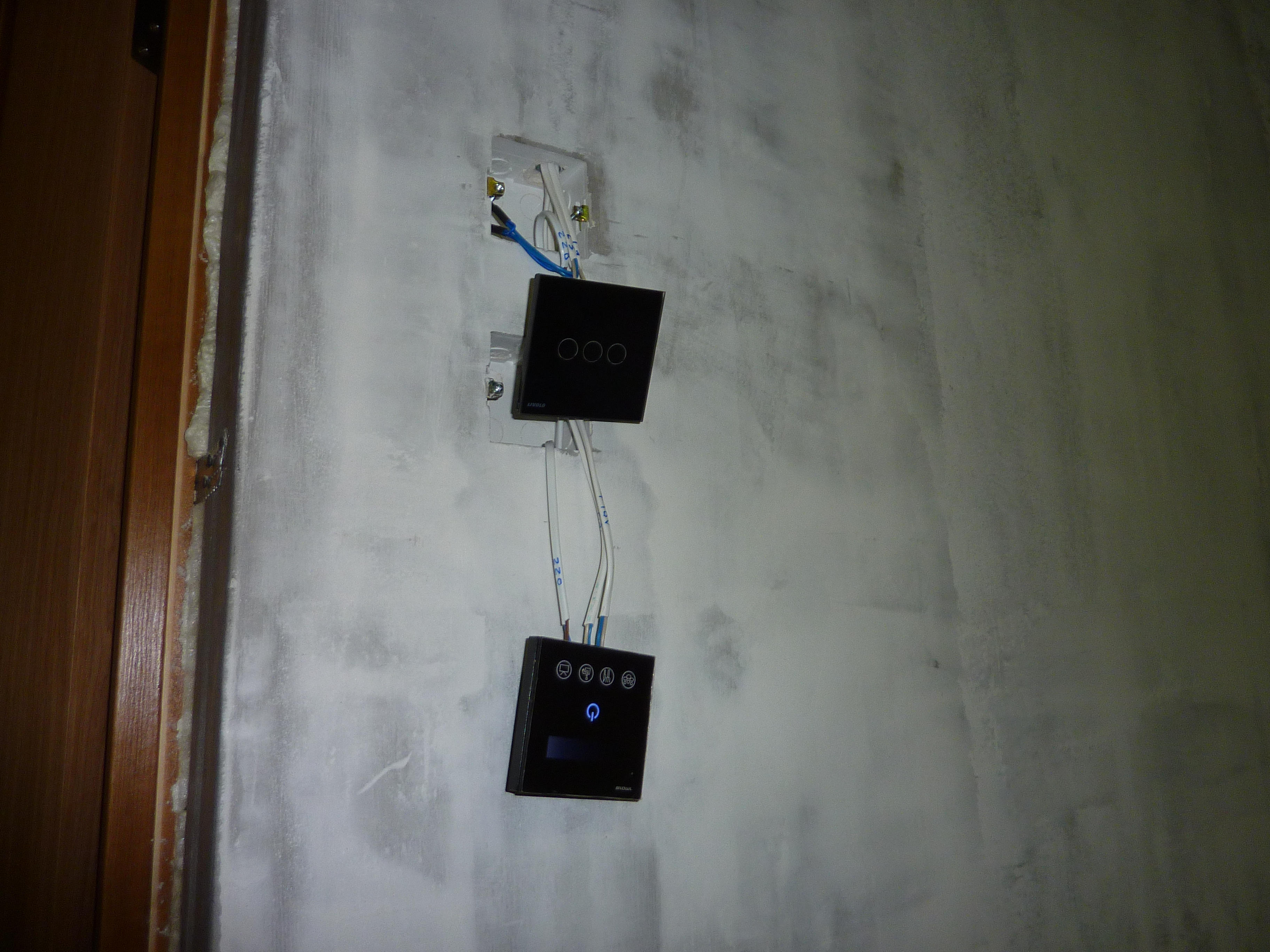

Ладно, ещё не по теме, но тоже светодиоды входят в жизнь, это светильник или корректней сказать освещение в своей комнате, ремонт один раз делается и решил сделать по вкусу, по современности, люстры по жизни бесят, за исключением большого театра и аналогичных реализаций, где потолки...ну Вы в курсе :shock: Ну а главное и энергосбережение, ну и всё же, не вечные, но наработка на отказ ох как существенней больше, я верю в это )))) наивный да ? ))) не суть...
По сему, что вышло то вышло, пока спустя год...1,5 радует тема.
P1060550.JPG (7075 просмотров) <a class='original' href='./download/file.php?id=61702&mode=view' target=_blank>Загрузить оригинал (1009.5 КБ)</a>
P1060545.JPG (7075 просмотров) <a class='original' href='./download/file.php?id=61703&mode=view' target=_blank>Загрузить оригинал (271.15 КБ)</a>
P1060557.JPG (7075 просмотров) <a class='original' href='./download/file.php?id=61704&mode=view' target=_blank>Загрузить оригинал (788.72 КБ)</a>
P1060536.JPG (7075 просмотров) <a class='original' href='./download/file.php?id=61705&mode=view' target=_blank>Загрузить оригинал (4.21 МБ)</a>
P1060539.JPG (7075 просмотров) <a class='original' href='./download/file.php?id=61706&mode=view' target=_blank>Загрузить оригинал (4.15 МБ)</a>
там где эти устройства стоят.
IMG_20141023_160421.jpg (7075 просмотров) <a class='original' href='./download/file.php?id=61707&mode=view' target=_blank>Загрузить оригинал (1.1 МБ)</a>

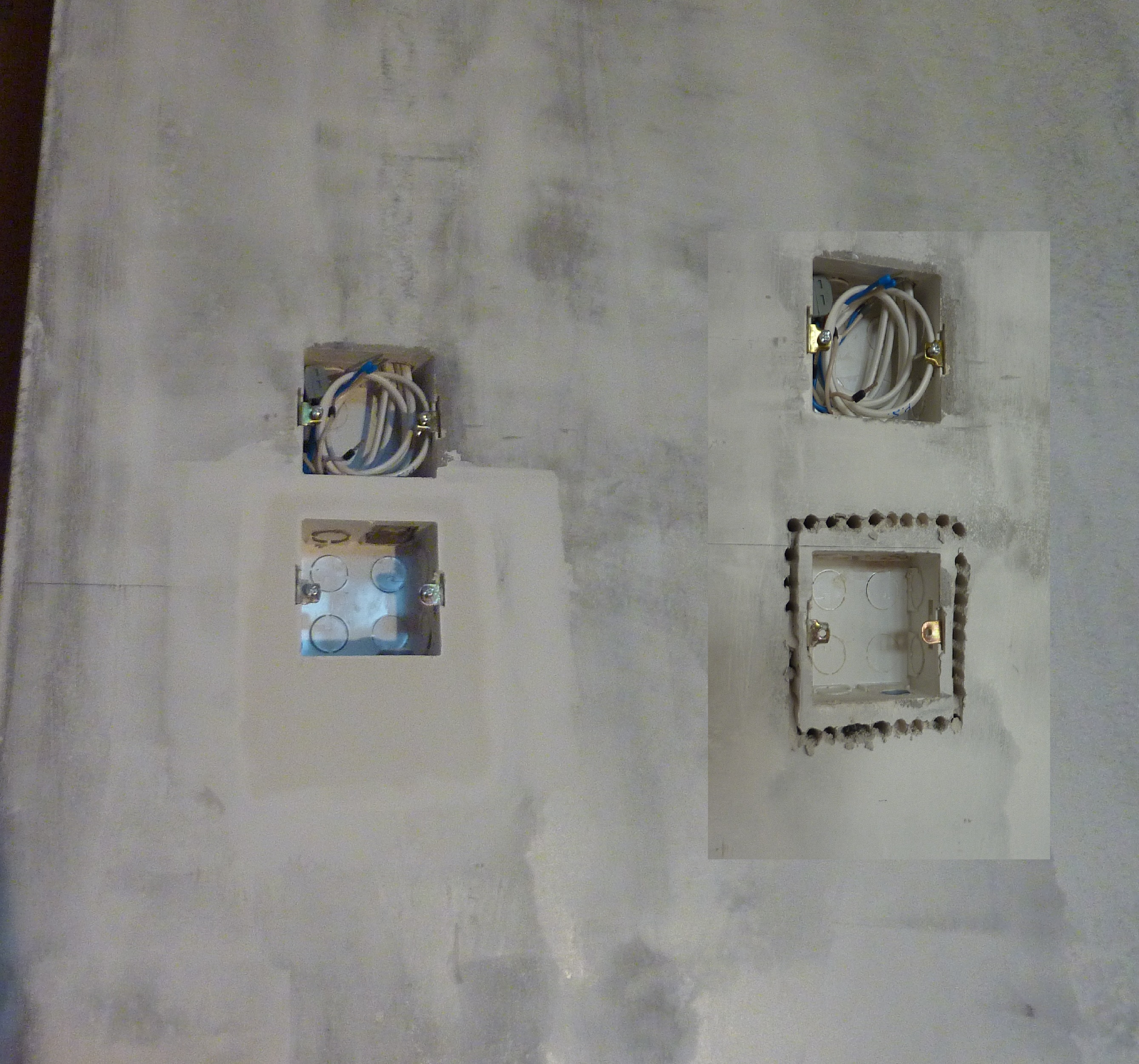

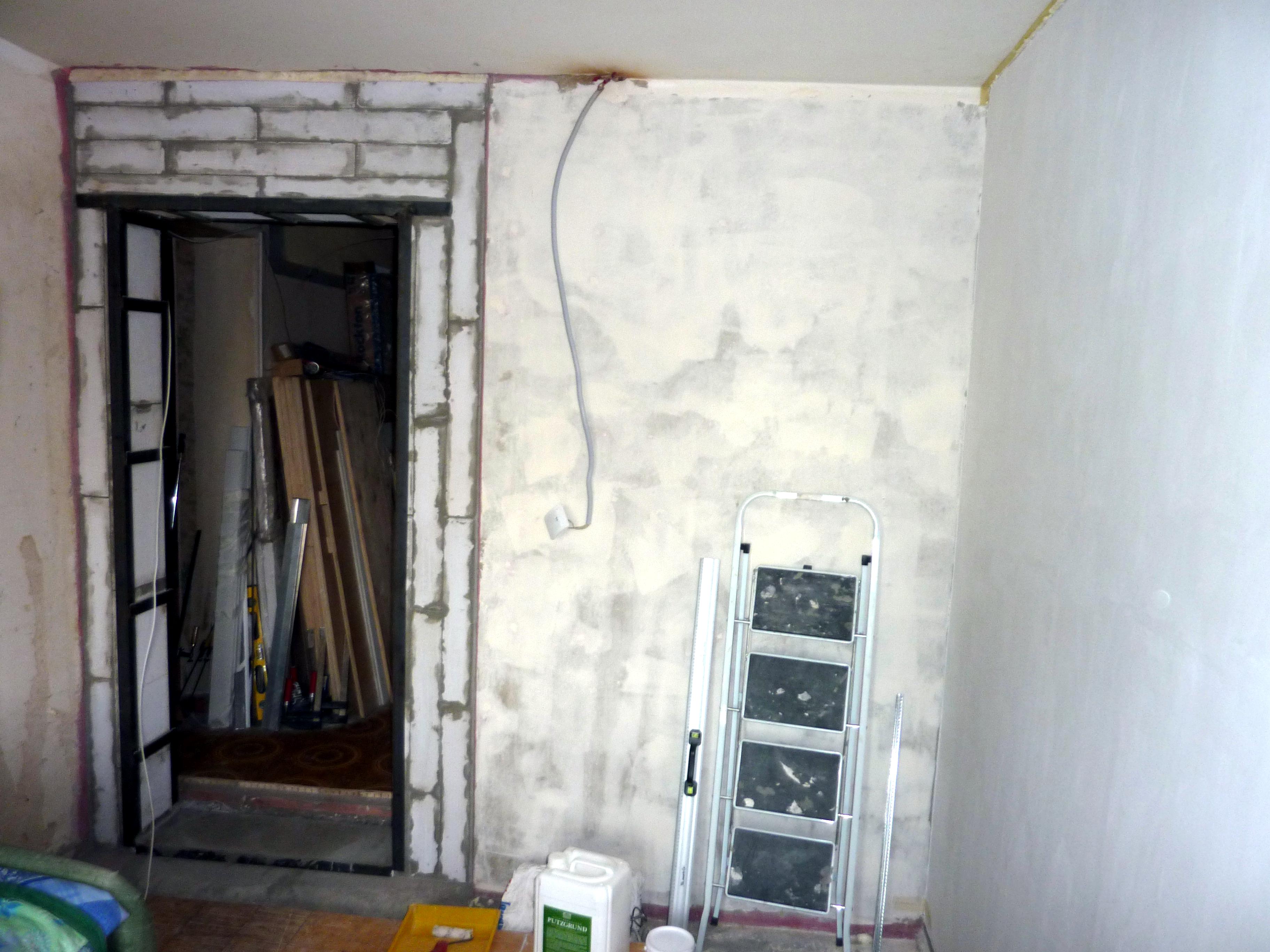

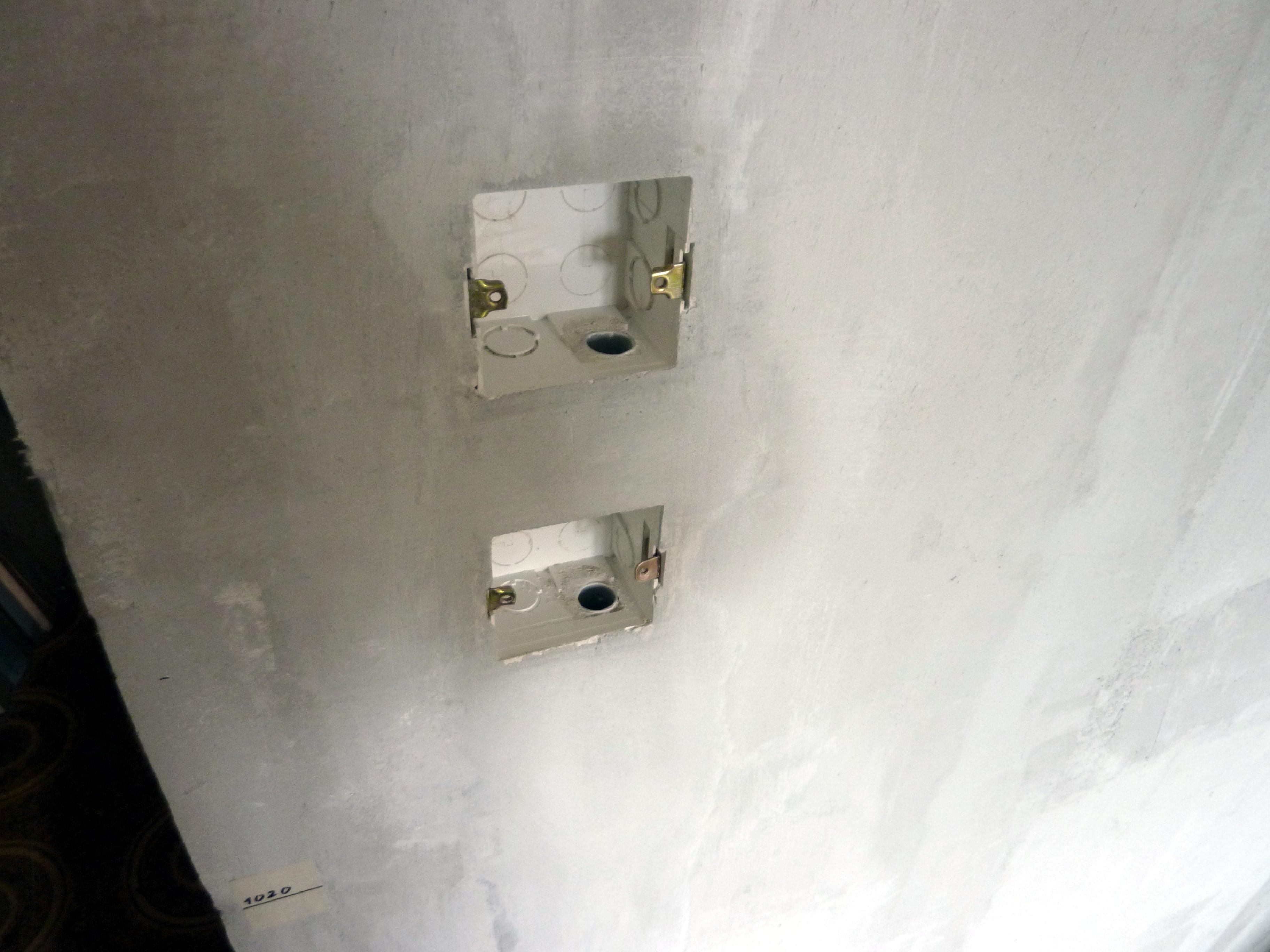

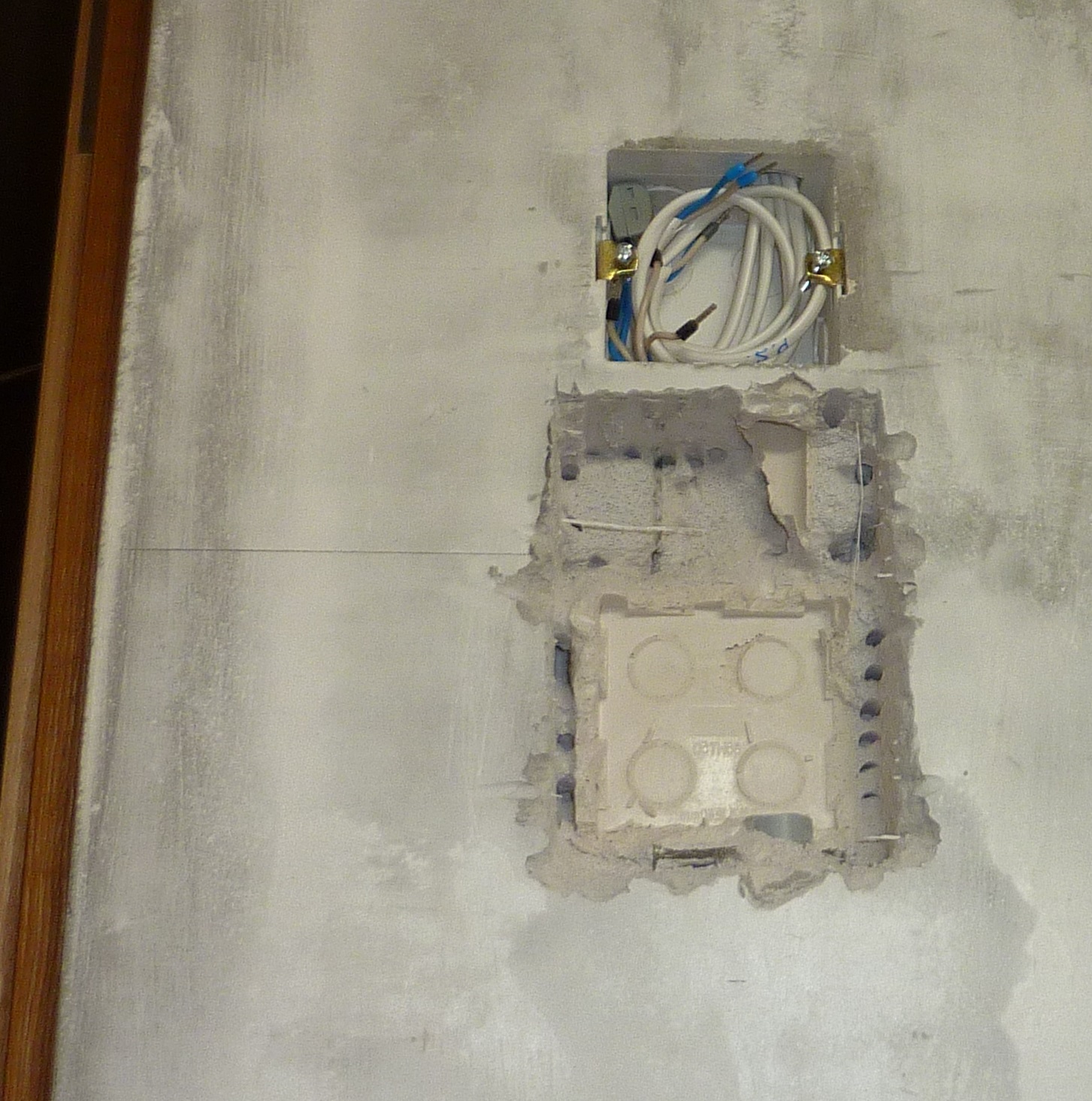

то место где не было их ))))))))) делал сам всё, не доверяю мастерам...
P1060512.JPG (7075 просмотров) <a class='original' href='./download/file.php?id=61709&mode=view' target=_blank>Загрузить оригинал (928.39 КБ)</a>
P1060543.JPG (7075 просмотров) <a class='original' href='./download/file.php?id=61708&mode=view' target=_blank>Загрузить оригинал (749.09 КБ)</a>
ошибка в дистанции, раздолбать больше пришлось, штукартурка всё стерпит )))
P1060769.JPG (7075 просмотров) <a class='original' href='./download/file.php?id=61710&mode=view' target=_blank>Загрузить оригинал (564.63 КБ)</a>
P1060774.JPG (7075 просмотров) <a class='original' href='./download/file.php?id=61711&mode=view' target=_blank>Загрузить оригинал (1.58 МБ)</a>

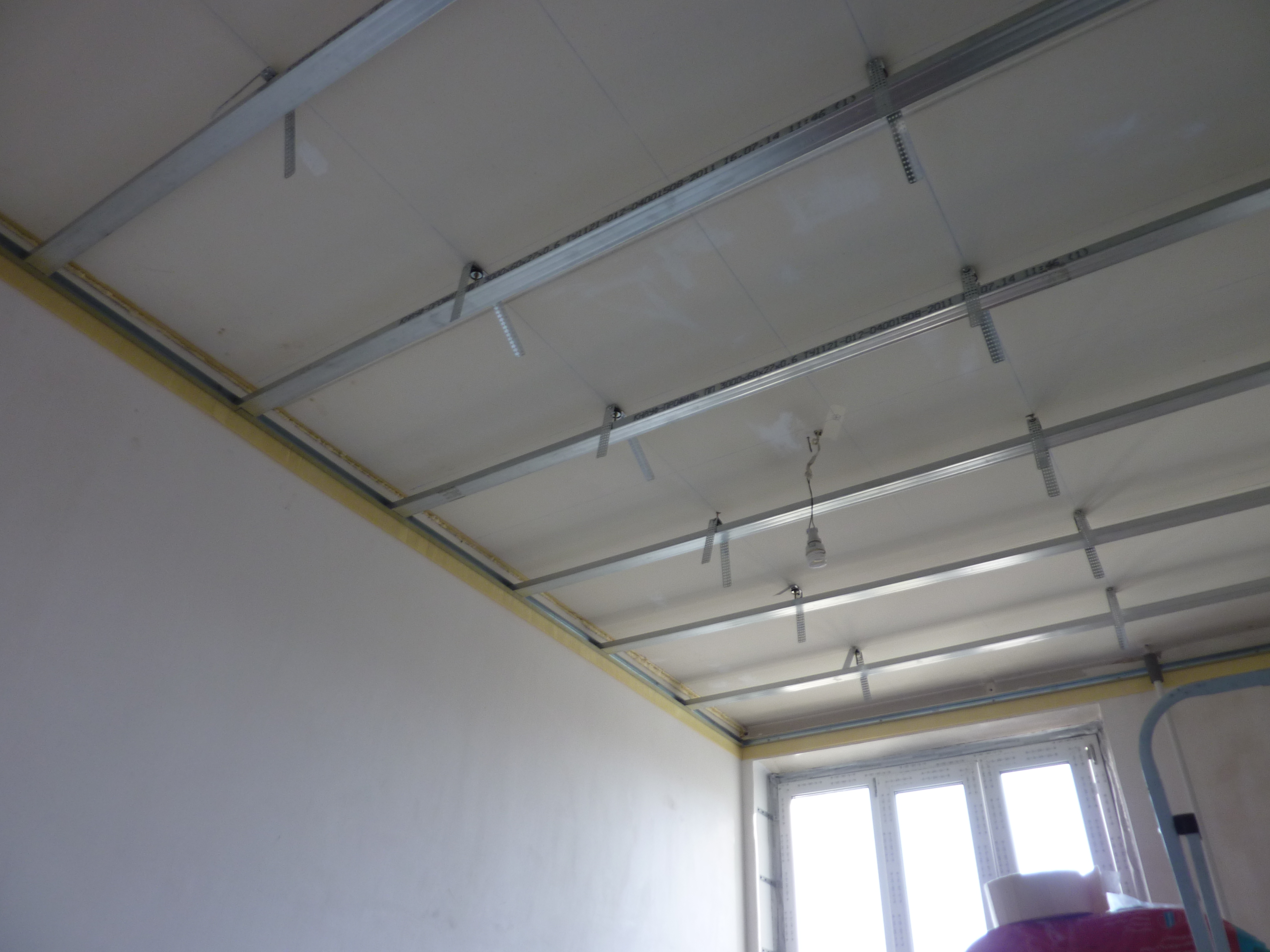

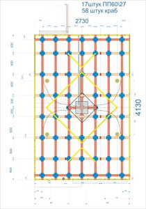

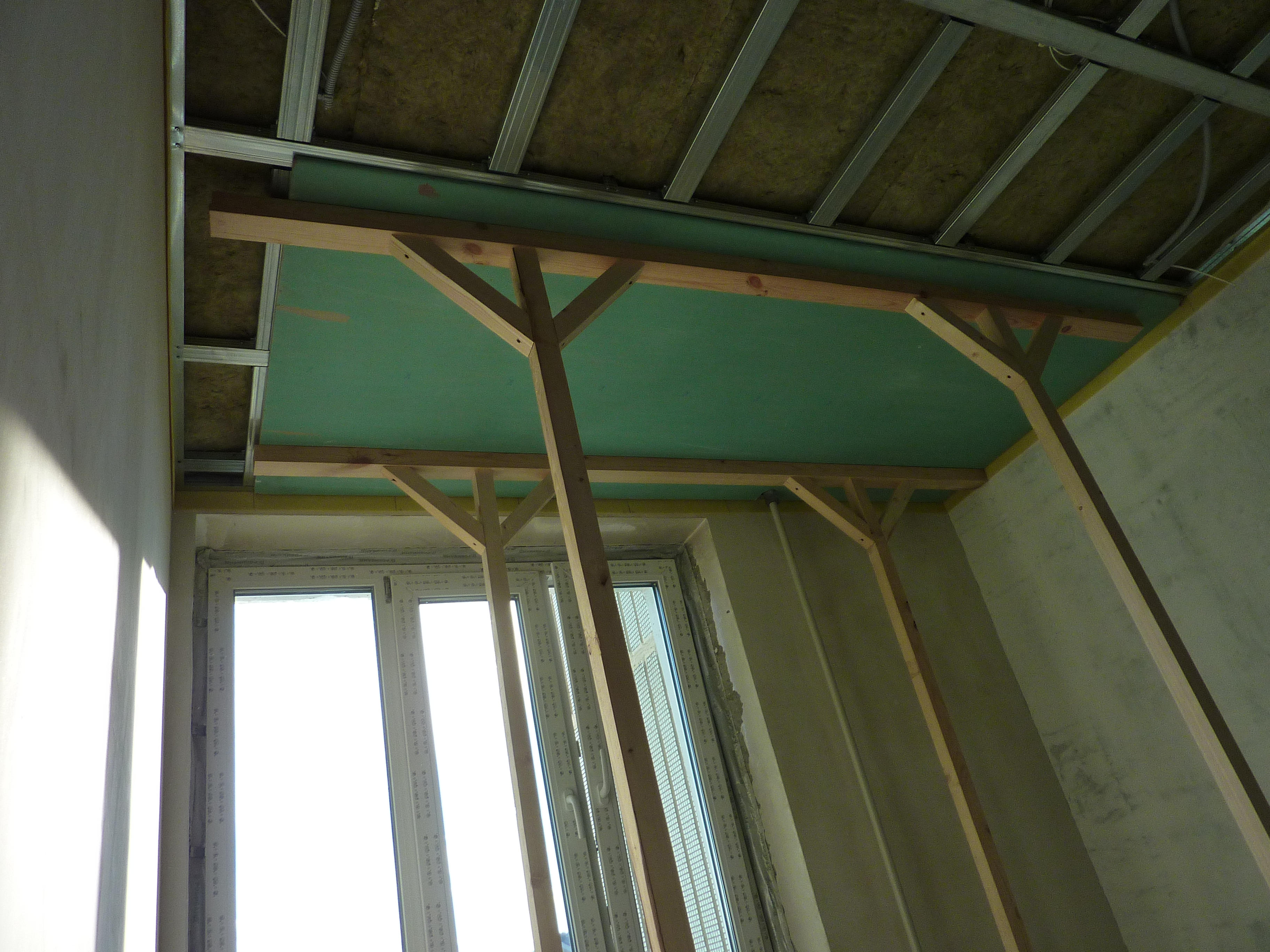

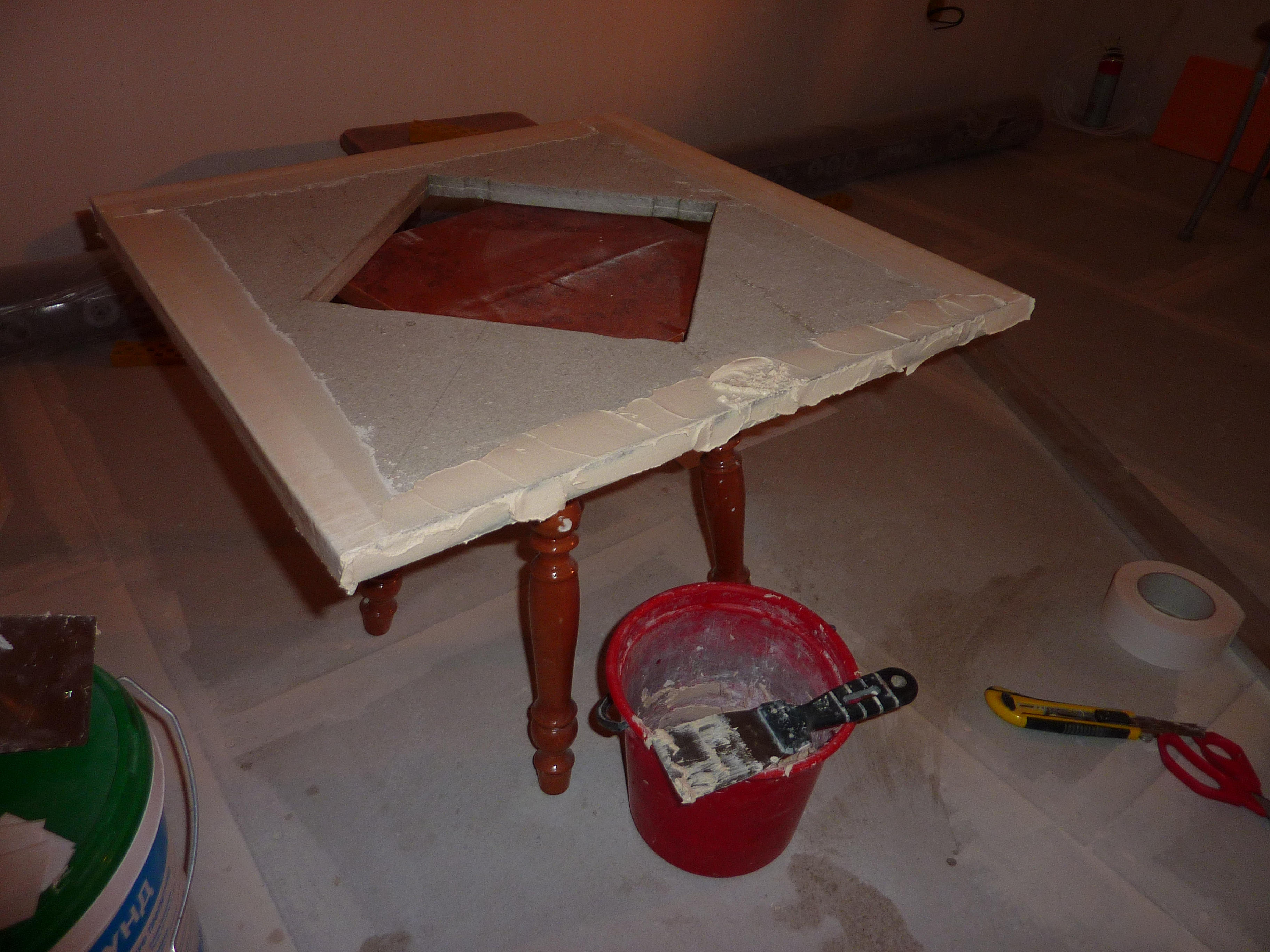

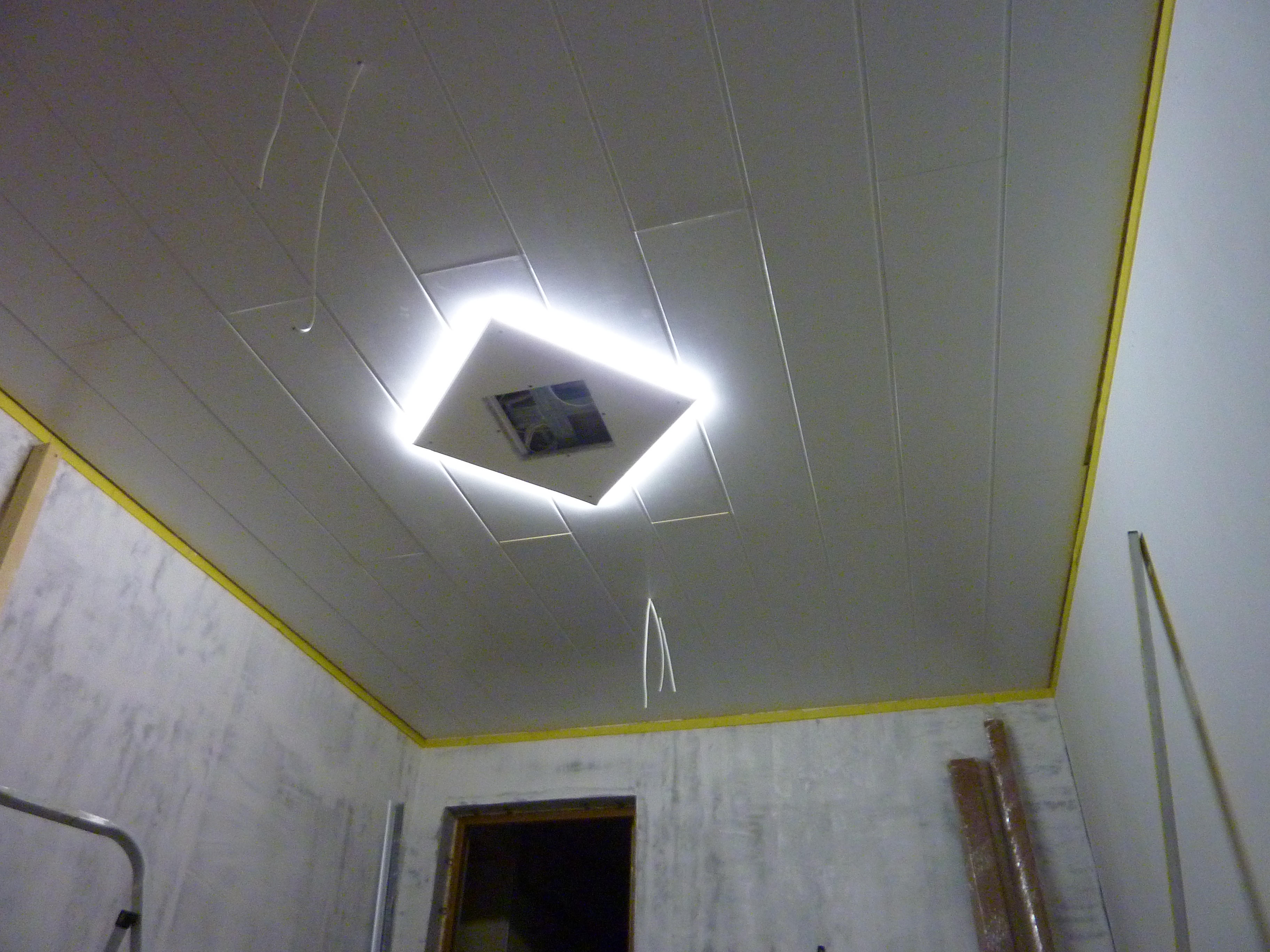

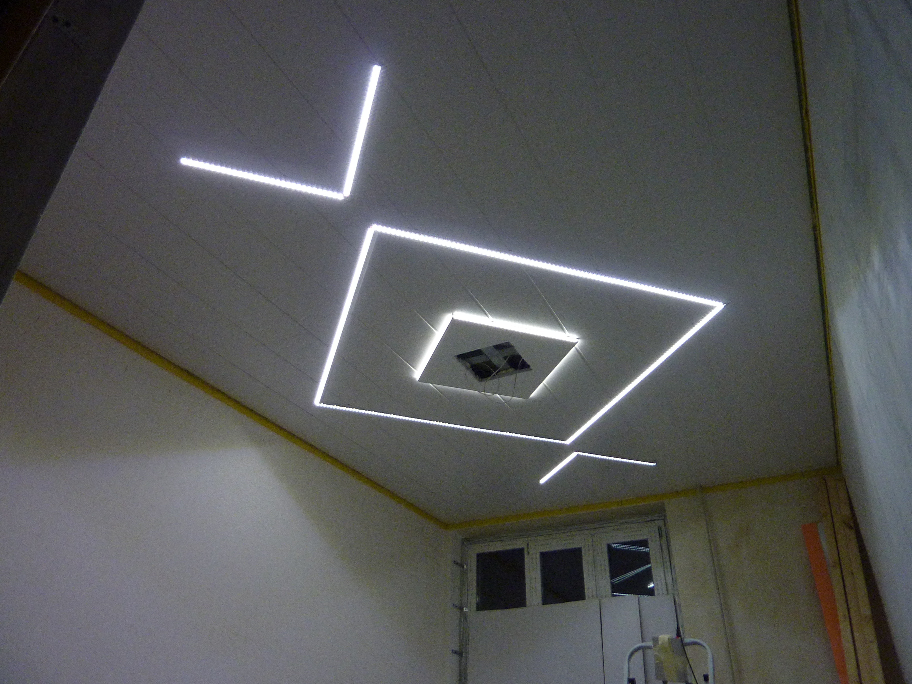

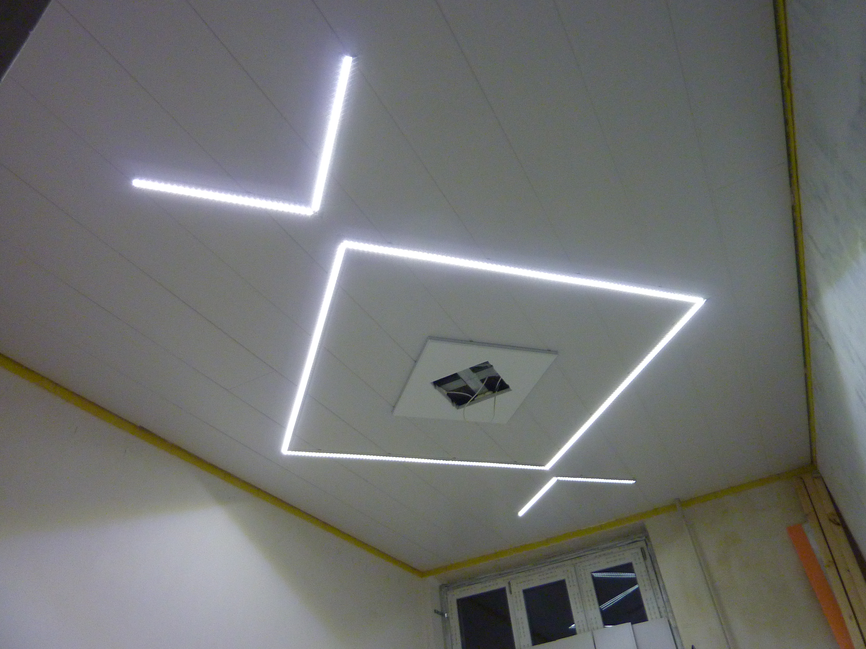

Потолок и его задумка:
потолок.jpg (7075 просмотров) <a class='original' href='./download/file.php?id=61712&mode=view' target=_blank>Загрузить оригинал (1.8 МБ)</a>
потолок2.jpg (7075 просмотров) <a class='original' href='./download/file.php?id=61713&mode=view' target=_blank>Загрузить оригинал (833.61 КБ)</a>

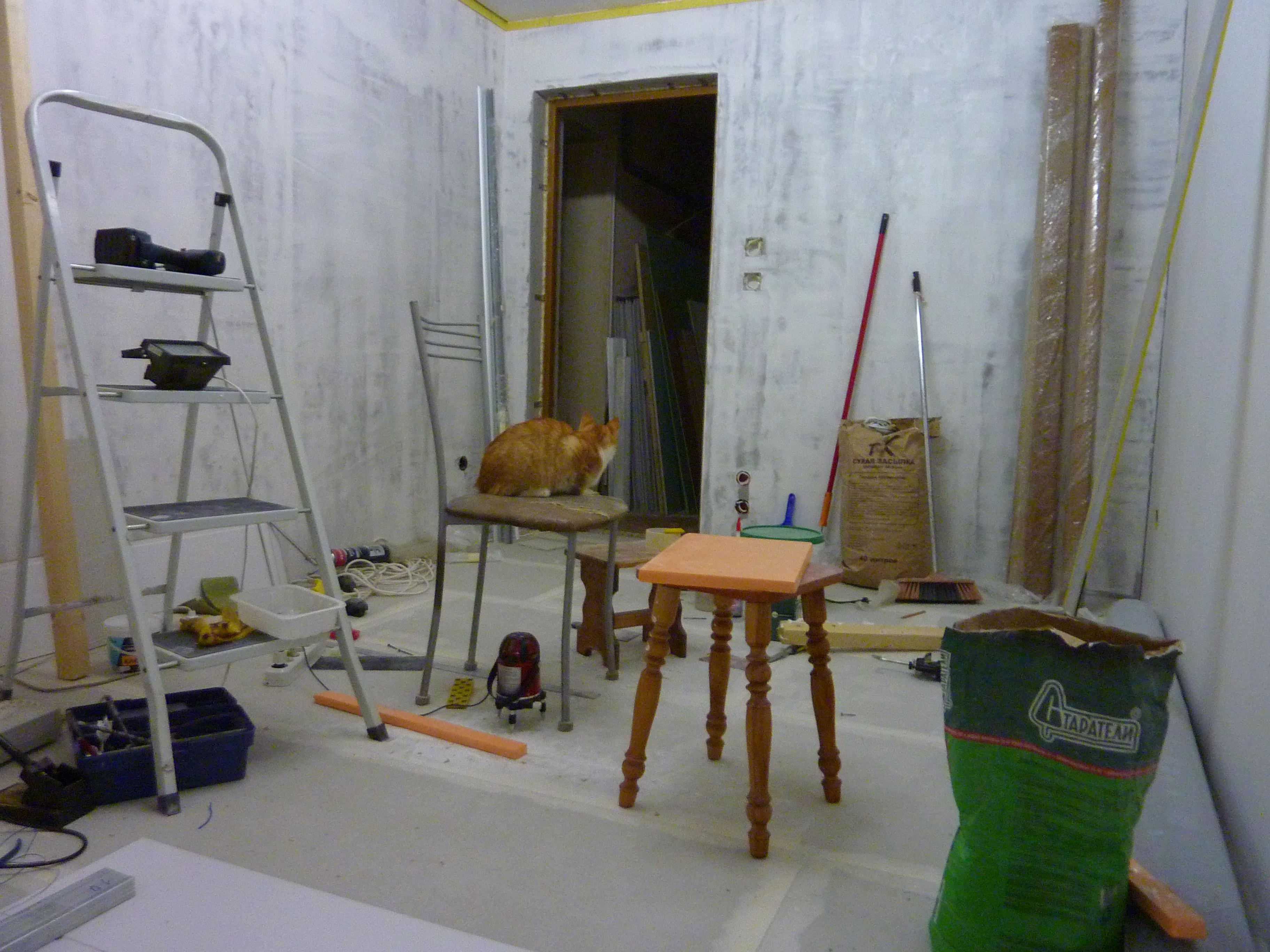

С чего начиналось....
P1060672.JPG (7075 просмотров) <a class='original' href='./download/file.php?id=61734&mode=view' target=_blank>Загрузить оригинал (3.13 МБ)</a>
P1060701.JPG (7075 просмотров) <a class='original' href='./download/file.php?id=61735&mode=view' target=_blank>Загрузить оригинал (1.22 МБ)</a>
P1060706.JPG (7075 просмотров) <a class='original' href='./download/file.php?id=61736&mode=view' target=_blank>Загрузить оригинал (1.29 МБ)</a>

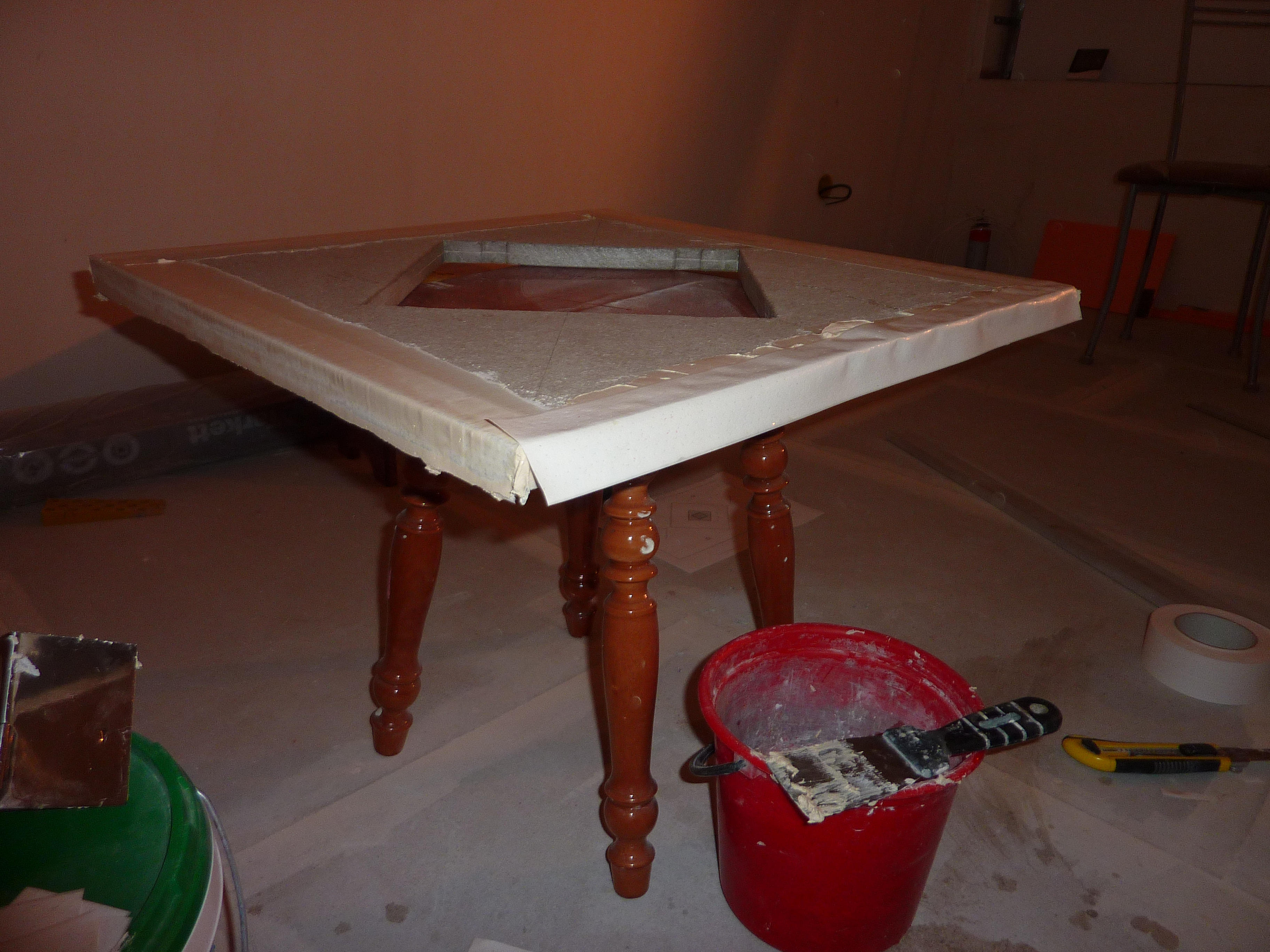

реализация:
материал ГВЛ 1 элемент освещения
P1060708.JPG (7075 просмотров) <a class='original' href='./download/file.php?id=61718&mode=view' target=_blank>Загрузить оригинал (1.14 МБ)</a>
P1060710.JPG (7075 просмотров) <a class='original' href='./download/file.php?id=61717&mode=view' target=_blank>Загрузить оригинал (1.16 МБ)</a>
P1060711.JPG (7075 просмотров) <a class='original' href='./download/file.php?id=61714&mode=view' target=_blank>Загрузить оригинал (1.22 МБ)</a>
P1060712.JPG (7075 просмотров) <a class='original' href='./download/file.php?id=61715&mode=view' target=_blank>Загрузить оригинал (1.2 МБ)</a>
P1060714.JPG (7075 просмотров) <a class='original' href='./download/file.php?id=61716&mode=view' target=_blank>Загрузить оригинал (1.2 МБ)</a>
P1060715.JPG (7075 просмотров) <a class='original' href='./download/file.php?id=61719&mode=view' target=_blank>Загрузить оригинал (1.19 МБ)</a>
друг помощник
P1060718.JPG (7075 просмотров) <a class='original' href='./download/file.php?id=61720&mode=view' target=_blank>Загрузить оригинал (1.28 МБ)</a>
2 элемент, профиль с лентами
P1060721.JPG (7075 просмотров) <a class='original' href='./download/file.php?id=61721&mode=view' target=_blank>Загрузить оригинал (4.71 МБ)</a>
P1060723.JPG (7075 просмотров) <a class='original' href='./download/file.php?id=61722&mode=view' target=_blank>Загрузить оригинал (4.88 МБ)</a>
P1060724.JPG (7075 просмотров) <a class='original' href='./download/file.php?id=61723&mode=view' target=_blank>Загрузить оригинал (4.48 МБ)</a>
P1060729.JPG (7075 просмотров) <a class='original' href='./download/file.php?id=61724&mode=view' target=_blank>Загрузить оригинал (5.21 МБ)</a>
P1060732.JPG (7075 просмотров) <a class='original' href='./download/file.php?id=61725&mode=view' target=_blank>Загрузить оригинал (1.15 МБ)</a>
P1060733.JPG (7075 просмотров) <a class='original' href='./download/file.php?id=61726&mode=view' target=_blank>Загрузить оригинал (1.07 МБ)</a>
3 элемент, центральный квадрат, и вся электроника.
P1060734.JPG (7075 просмотров) <a class='original' href='./download/file.php?id=61727&mode=view' target=_blank>Загрузить оригинал (1.06 МБ)</a>
P1060738.JPG (7075 просмотров) <a class='original' href='./download/file.php?id=61728&mode=view' target=_blank>Загрузить оригинал (4.41 МБ)</a>
P1060740.JPG (7075 просмотров) <a class='original' href='./download/file.php?id=61729&mode=view' target=_blank>Загрузить оригинал (1.15 МБ)</a>
4 элемент , точечные светильники
P1060744.JPG (7075 просмотров) <a class='original' href='./download/file.php?id=61730&mode=view' target=_blank>Загрузить оригинал (1.16 МБ)</a>
P1060746.JPG (7075 просмотров) <a class='original' href='./download/file.php?id=61731&mode=view' target=_blank>Загрузить оригинал (2.29 МБ)</a>
временно так было
P1060750.JPG (7075 просмотров) <a class='original' href='./download/file.php?id=61733&mode=view' target=_blank>Загрузить оригинал (1.15 МБ)</a>
всё в месте
P1060749.JPG (7075 просмотров) <a class='original' href='./download/file.php?id=61732&mode=view' target=_blank>Загрузить оригинал (1.19 МБ)</a>
CNC Works
А боевой стул и тут успел попозировать и даже кот успел на нём засветиться :hehehe:
