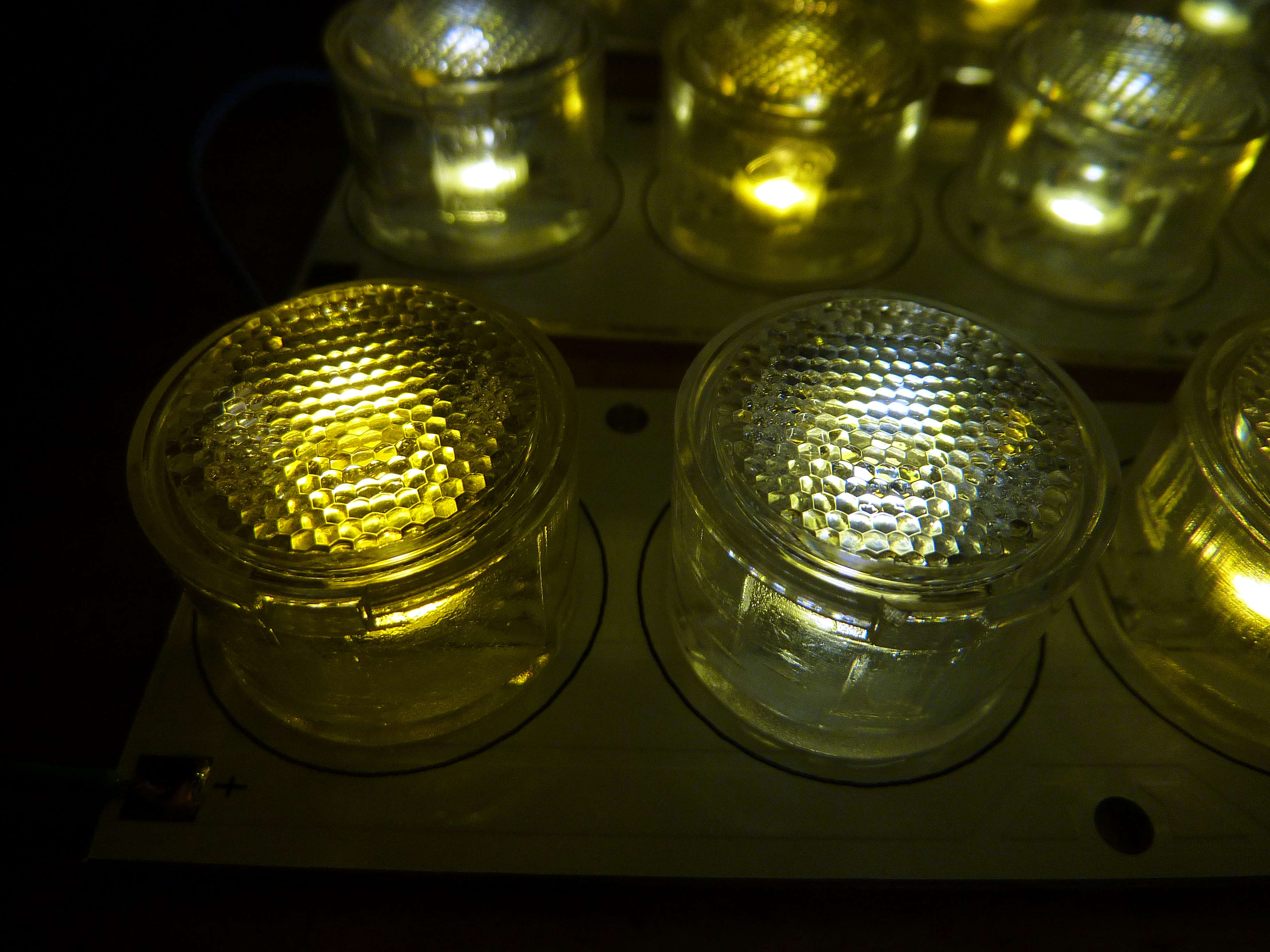

Светодиоды чередовал, нейтрально белый и тёплый, в конечном итоге цвет настолько приятен, что нет слов, от лампочки не отличить.
P1060781.JPG (7242 просмотра) <a class='original' href='./download/file.php?id=61552&mode=view' target=_blank>Загрузить оригинал (288.8 КБ)</a>
Сверху колпаки, вторичная оптика линзы с микро-линзами Френеля 60°
P1060783.JPG (7242 просмотра) <a class='original' href='./download/file.php?id=61553&mode=view' target=_blank>Загрузить оригинал (660.43 КБ)</a>

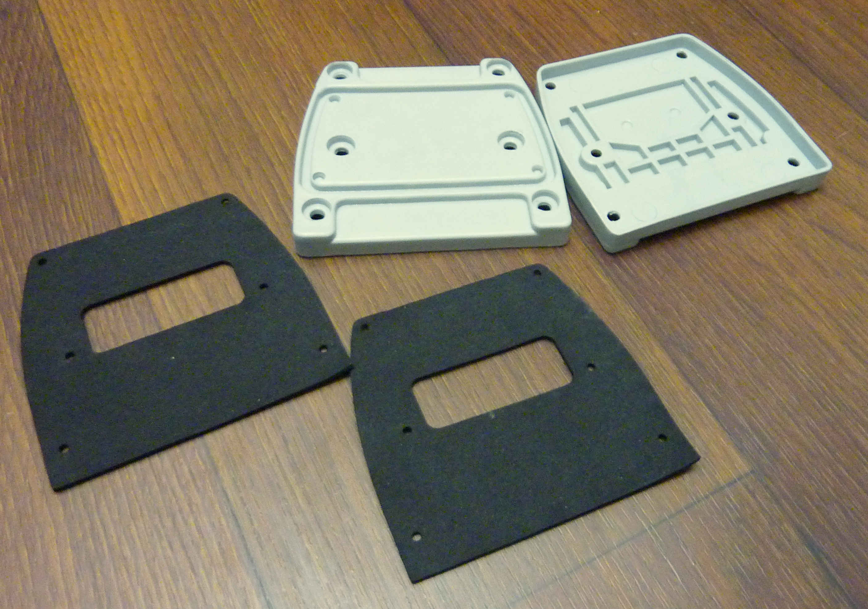

P1060809.JPG (7242 просмотра) <a class='original' href='./download/file.php?id=61565&mode=view' target=_blank>Загрузить оригинал (480 КБ)</a>
Торцевые крышки с уплотнителем, от влаги, вообще это прожектор и его тема достижима IP65..67

Любопытные тесты с линзами:
P1060850.JPG (7242 просмотра) <a class='original' href='./download/file.php?id=61570&mode=view' target=_blank>Загрузить оригинал (2.66 МБ)</a>
P1060851.JPG (7242 просмотра) <a class='original' href='./download/file.php?id=61571&mode=view' target=_blank>Загрузить оригинал (2.68 МБ)</a>
P1060852.JPG (7242 просмотра) <a class='original' href='./download/file.php?id=61572&mode=view' target=_blank>Загрузить оригинал (2.66 МБ)</a>
P1060854.JPG (7242 просмотра) <a class='original' href='./download/file.php?id=61573&mode=view' target=_blank>Загрузить оригинал (2.64 МБ)</a>
В последствии, я ровно половину линз 60° заменил на 30° установил их на "тёплые" стало ещё лучше.

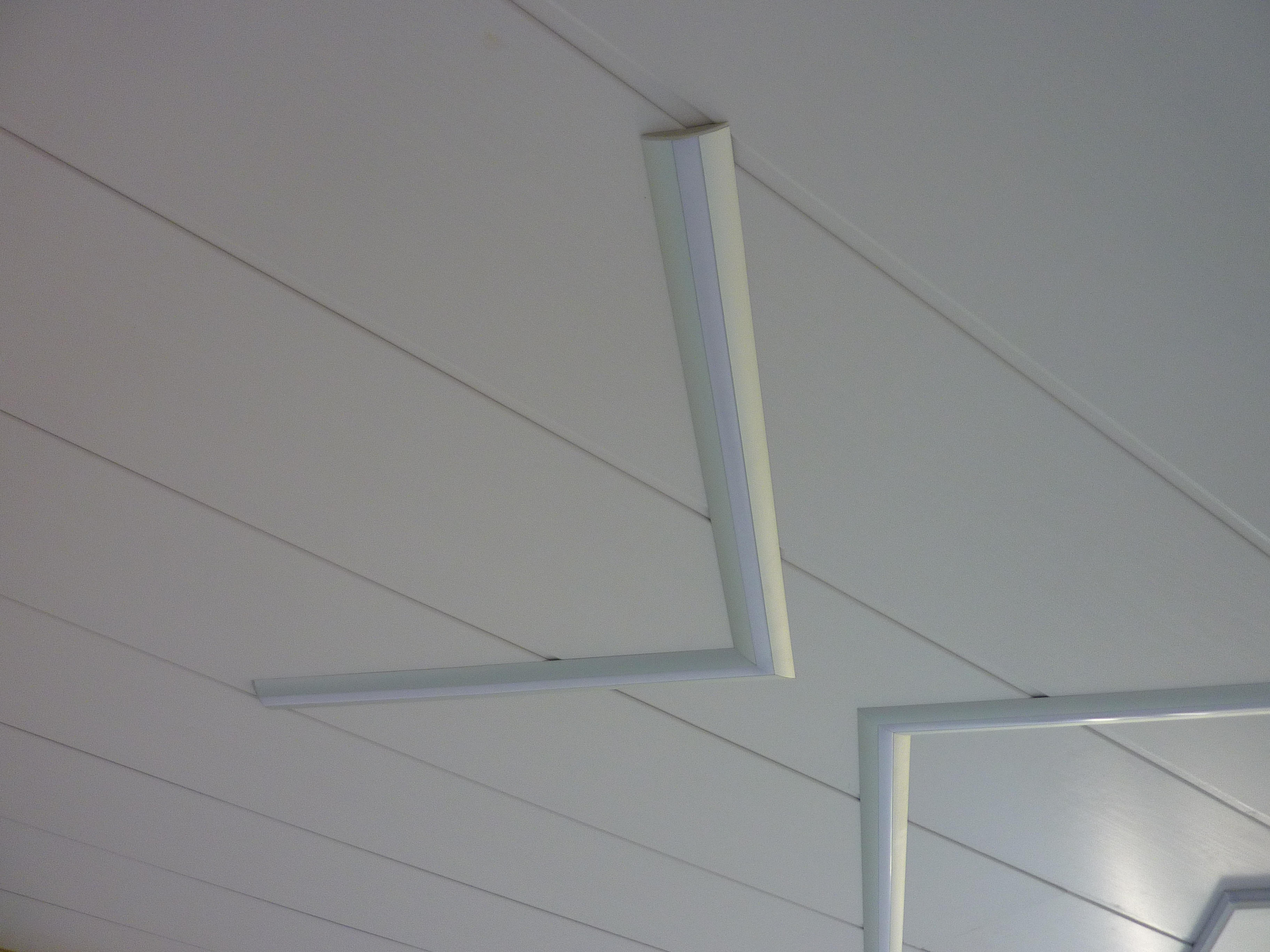

Ладно, ещё не по теме, но тоже светодиоды входят в жизнь, это светильник или корректней сказать освещение в своей комнате, ремонт один раз делается и решил сделать по вкусу, по современности, люстры по жизни бесят, за исключением большого театра и аналогичных реализаций, где потолки...ну Вы в курсе :shock: Ну а главное и энергосбережение, ну и всё же, не вечные, но наработка на отказ ох как существенней больше, я верю в это )))) наивный да ? ))) не суть...
По сему, что вышло то вышло, пока спустя год...1,5 радует тема.

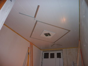

Потолок и его задумка:
потолок.jpg (7090 просмотров) <a class='original' href='./download/file.php?id=61712&mode=view' target=_blank>Загрузить оригинал (1.8 МБ)</a>
потолок2.jpg (7090 просмотров) <a class='original' href='./download/file.php?id=61713&mode=view' target=_blank>Загрузить оригинал (833.61 КБ)</a>
С чего начиналось....
