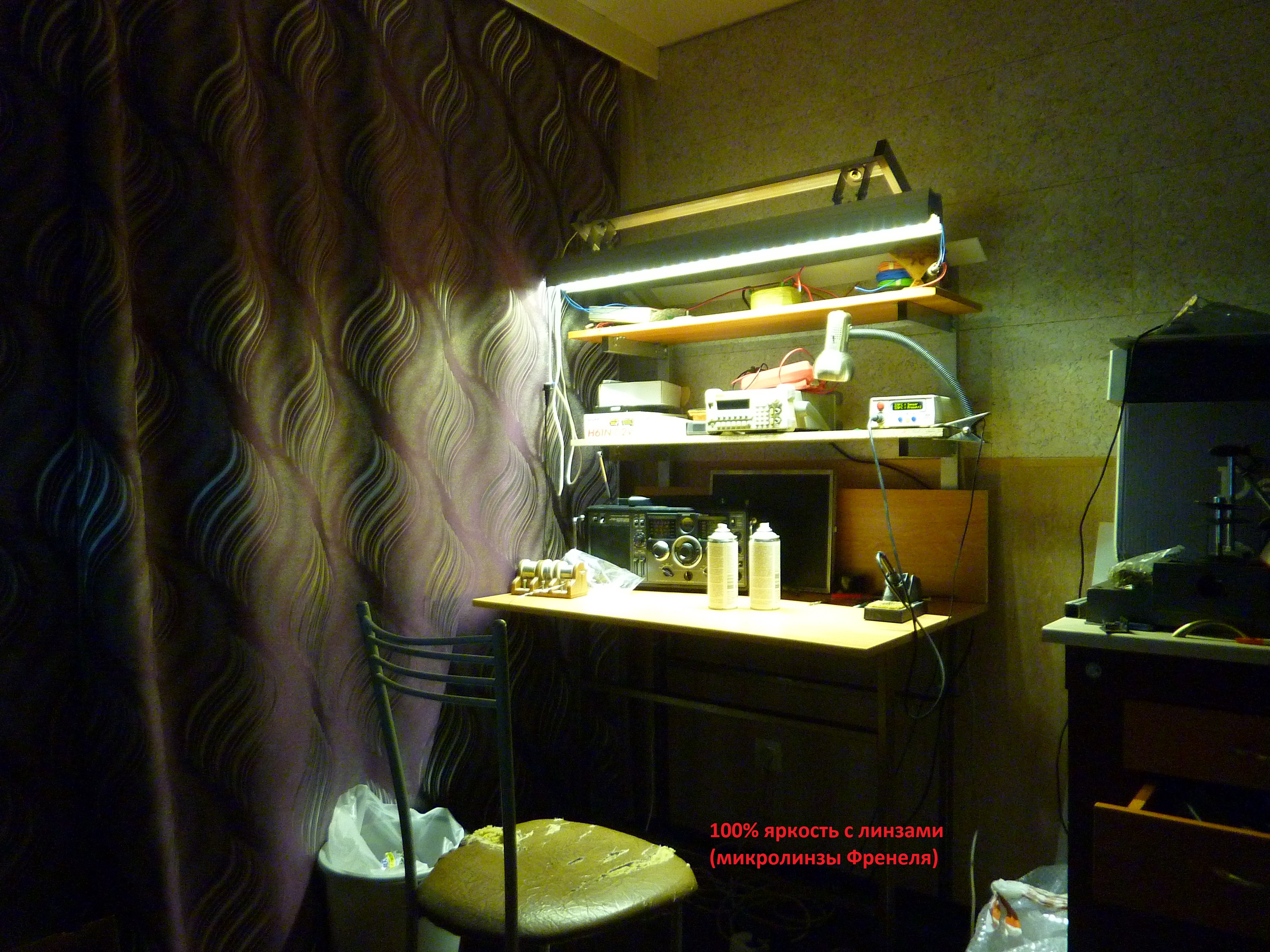

Так ну вот светильник для рабочего стола, тут ремонтируем, что усердно люди ломают :)

Светодиоды чередовал, нейтрально белый и тёплый, в конечном итоге цвет настолько приятен, что нет слов, от лампочки не отличить.

Сверху колпаки, вторичная оптика линзы с микро-линзами Френеля 60°

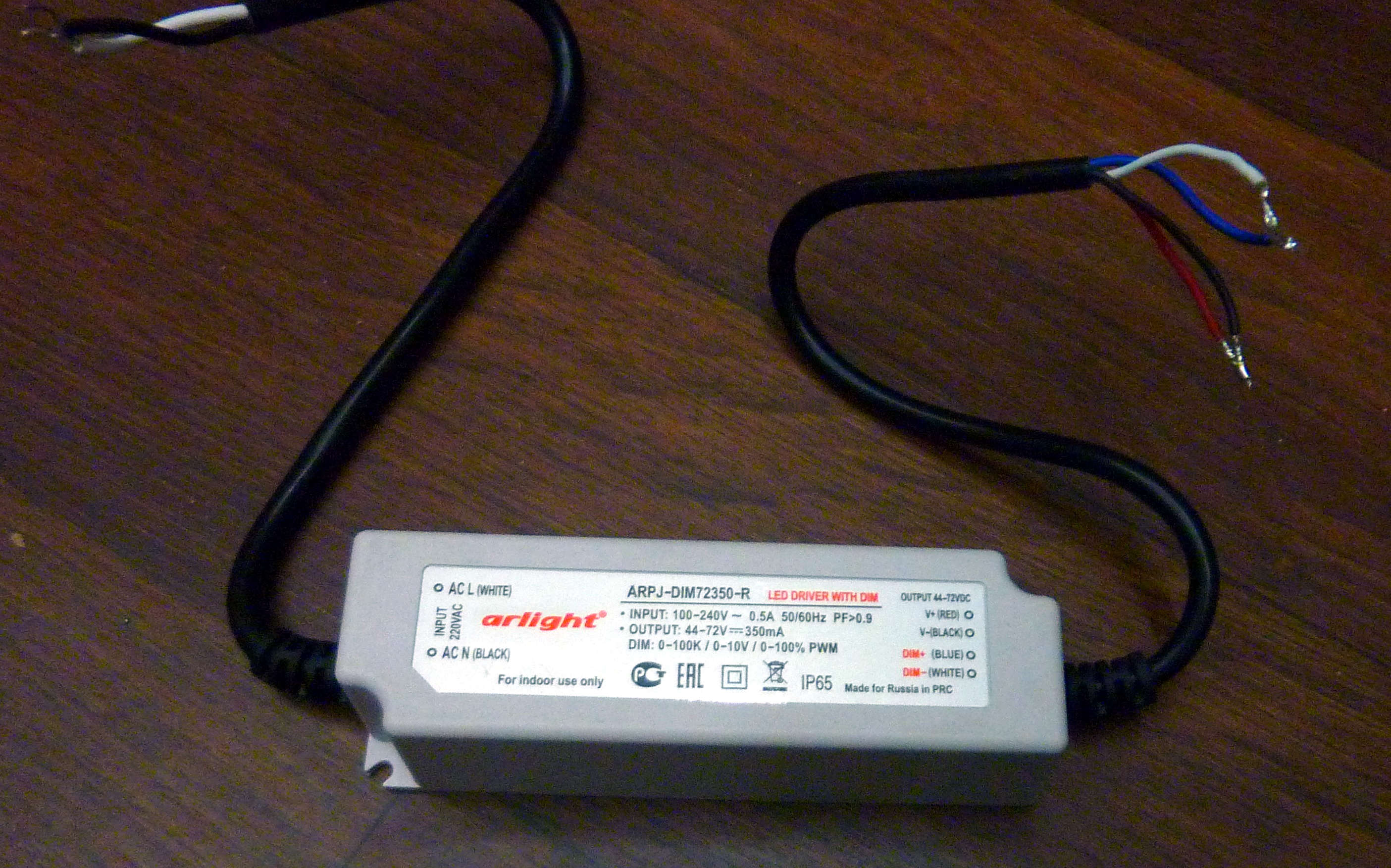

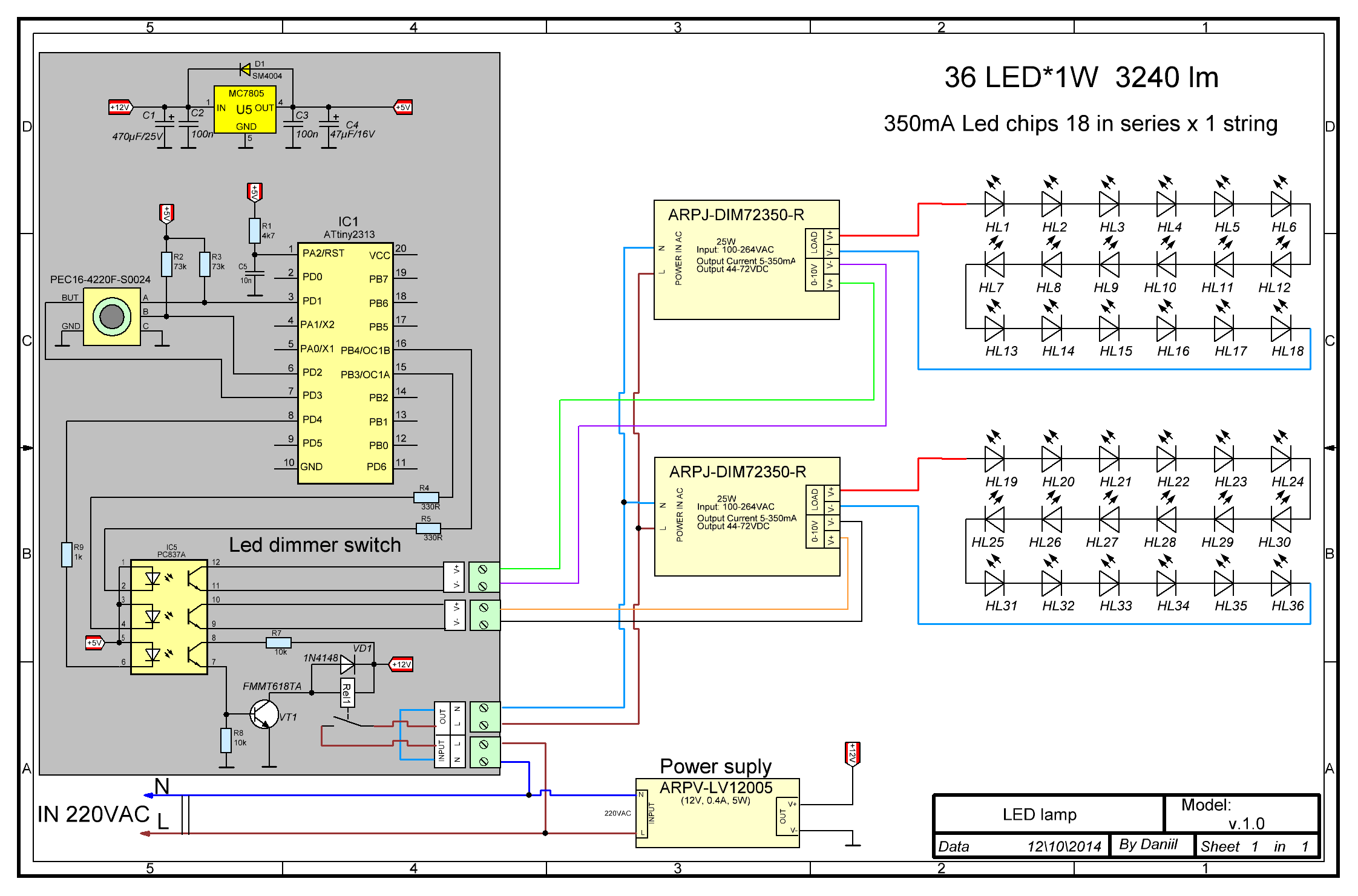

Драйвер, их 2 штуки к сожалению, нужный один не было. С возможностью регулировки тока.
Его я разбомбил, не из праздного любопытства, а для сдирание схемы узла.
Компаунд тепло-проводящий.

Всё это монтируется в профиль SL-80 1 метр длины.

Торцевые крышки с уплотнителем, от влаги, вообще это прожектор и его тема достижима IP65..67
P1060816.JPG (7199 просмотров) <a class='original' href='./download/file.php?id=61567&sid=00155690439a0be949e988470c20a00e&mode=view' target=_blank>Загрузить оригинал (434.33 КБ)</a>
Первый тест, стол под себя я тоже сам сварил\пилилил\кромил из труб 20х40мм. полки ЛДСП 16мм. всё что в продаже...
P1060853.JPG (7199 просмотров) <a class='original' href='./download/file.php?id=61568&sid=00155690439a0be949e988470c20a00e&mode=view' target=_blank>Загрузить оригинал (1.87 МБ)</a>
Осталось в торцевых крышках поставить регулятор и вывести шнур питания, 3й месяц не доделаю это (((
Ещё в планах было сделать на МК включение и регулировку, всё уже продумал, но данные драйвера тормоза... при подачи питания зажигаются плавно, и ШИМ регулятор уже портил дело, идея умерла.
Led lamp2.GIF (7199 просмотров) <a class='original' href='./download/file.php?id=61569&sid=00155690439a0be949e988470c20a00e&mode=view' target=_blank>Загрузить оригинал (124.97 КБ)</a>
Фотки надо переключать, тогда будет ощутима разница. Температура К очень схожа с реальностью.

В последствии, я ровно половину линз 60° заменил на 30° установил их на "тёплые" стало ещё лучше.

Суперский светильник получился! С линзами Френеля тоже удачно получилось - освещает только рабочее место, не рассеивает по сторонам. А угол линз как подбирали? Рабочее место тоже удобное - всё под рукой, всё на своём месте. Когда же у меня такой будет? :D

Kopyloff писал(а):А угол линз как подбирали?
Ну с начало на листке бумаги, по пучку света, а потом исходя из этого и купил с микро линзами Френеля, но слишком "мазано" освещение я бы сказал при всех диких люменах мне его мало было, по сему добавил просто линзы 30 Градусов на только теплого свечения светодиоды, яркость в разы выше стала, короче идеал для меня в работе, а что там на дистанции чуть более метра до стола Люмен не знаю, люксметра нет.
Kopyloff писал(а): Рабочее место тоже удобное - всё под рукой, всё на своём месте. Когда же у меня такой будет?
Я к этому шёл лет 25, сменено столов.... (куплено их...и выкинуто) в итоге опираясь на жизненный опыт в этом русле, сформировал что надо в мозгу, хотя тут нет не чего сверх естественного, фишка в высоте той полки и в том месте и той ширины её, всё под себя, купил сварочник полуавтомат и погнал резать трубы и варить, благо метало прокат рядом.

den_sibirskiy писал(а):А это я вообще не понял
:hehehe: Всё просто, плата разбирается, демонтаж полный, схема нужна была, компаунд мешал :think:
Кстати данный компаунд и я применяю, изготавливал подфарники, линейный светильник, там электронику заливал, фишка, что он тепло проводит отлично, цена вменяема если малые объемы.
