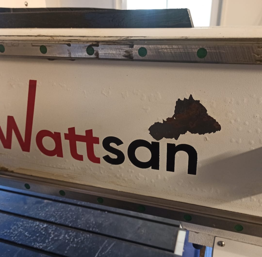

Vlad88 писал(а):
Знакомый лет 15 назад купил тайваньский станок за 30килобаксов. Спустя лет 5 купил дешевый за 7килобаксов. Размер стола, шпиндель и тд. все одинаковое. Даже станки внешне одинаковые. По фоткам их вообще не отличить. Тогда зачем платить больше, и заказали дешевку.
Тайваньский пашит и пашит, даже шпиндель не меняли. А дешевка, спустя год пошел по швам, шпиндель сдох, драйвера сгорели, в ШВП шарики сквадаритились, рейка закусилась и тд...
швы можем переварить, благо с этим проблем нету, вопрос на сколько — это целесообразно?
в нашем случае обещали что 5 лет отработает, но как понимаю все это изначально один большой обман :idiot:

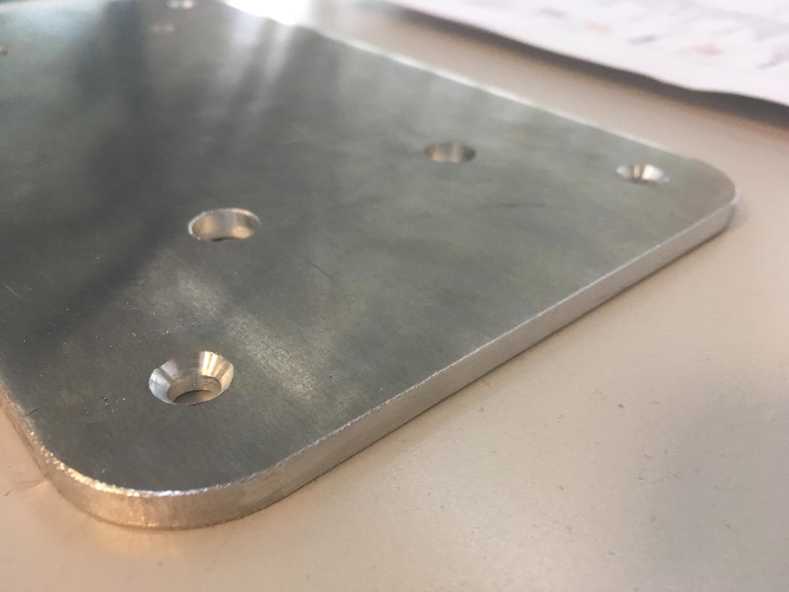

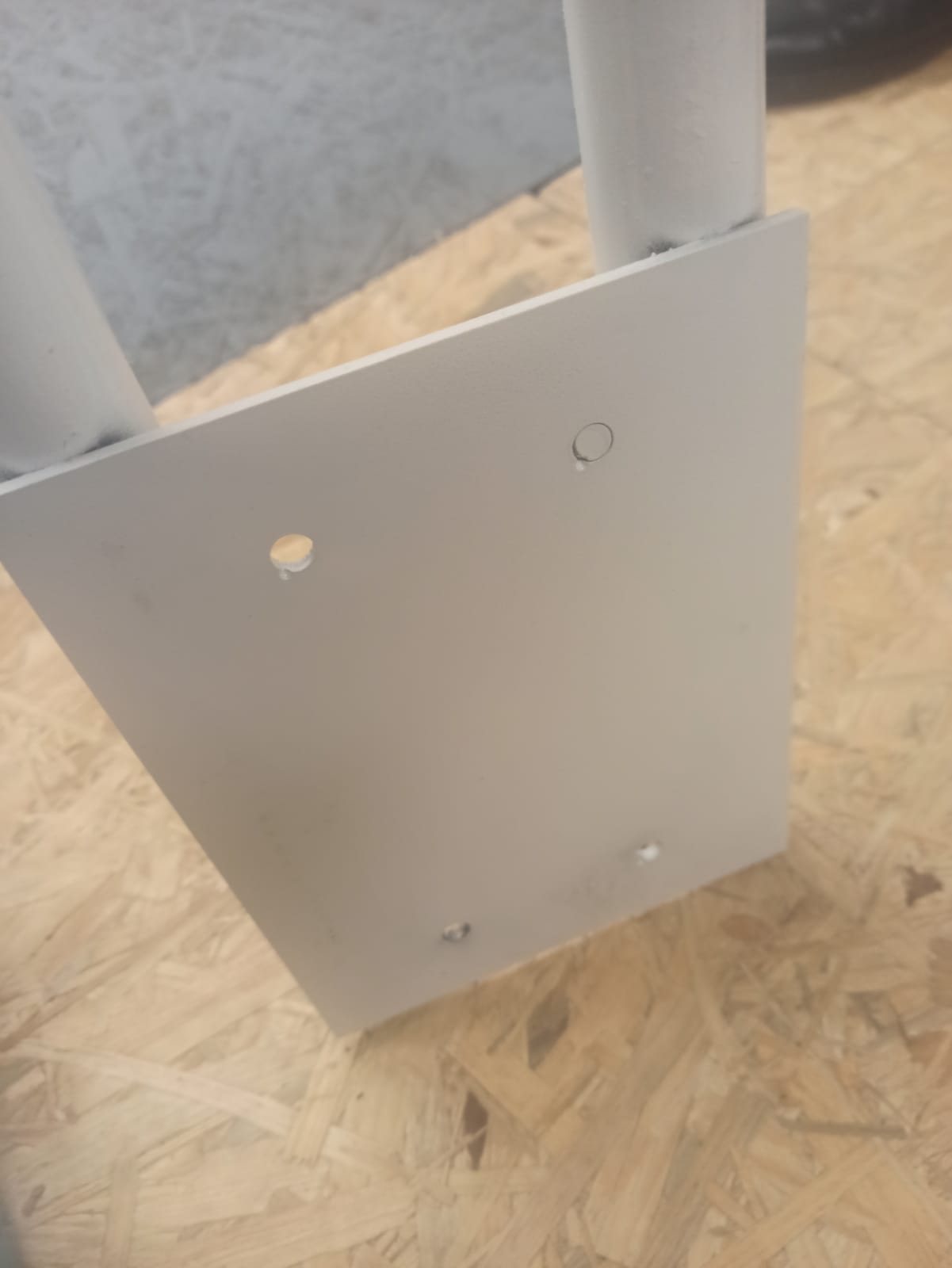

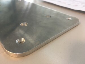

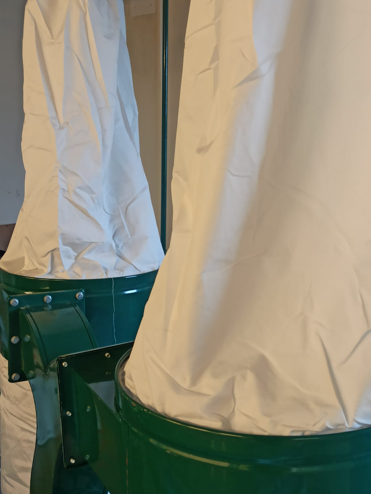

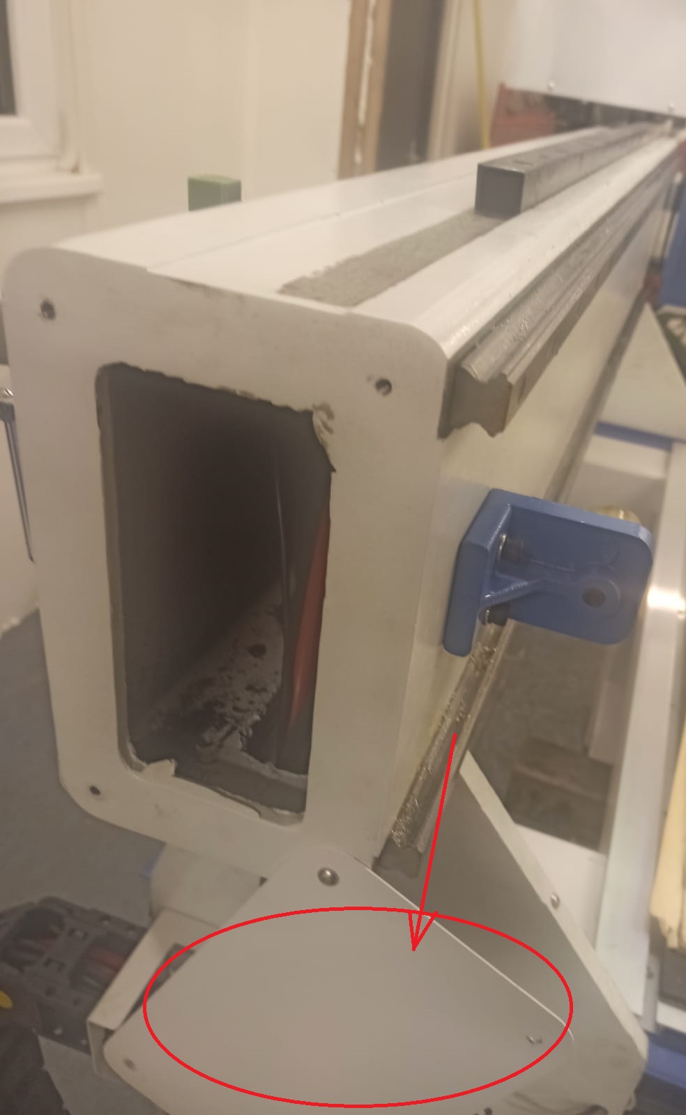

сегодня напишу про систему аспирации, которая идет на сам аппарат
что понравилось:
покраска лучше, чем у самого аппарата, ржавчины пока нету
что не понравилось:

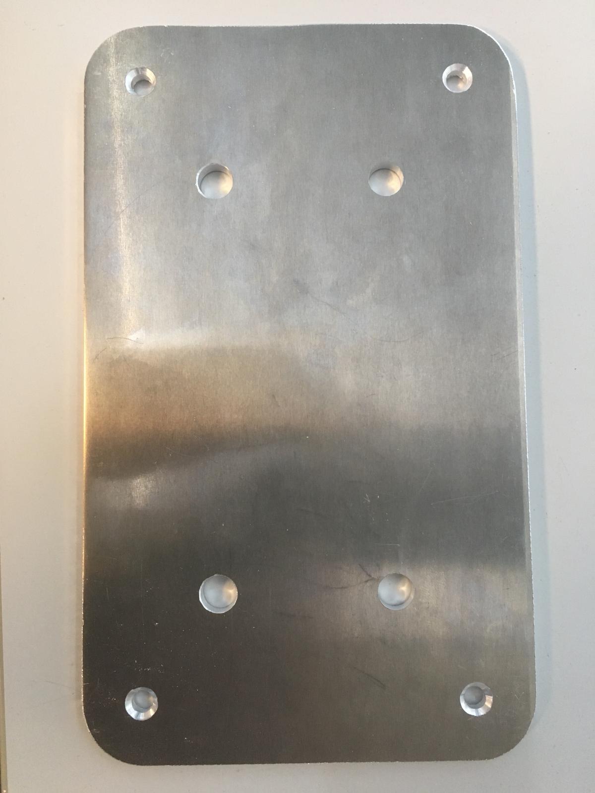

отверстия под ее монтаж само собой нету, как и чем крепить, на вопрос как решать данный вопрос был получено интересное предложение прикрепить к 1мм заглушке и у вас что нечем прикрутить?
пришлось изготовить отдельную деталь чтобы закрепить данное произведение искусства.
Не знаю кто там сверлит отверстия, но не одно не оказалось на одинаковом расстоянии.
Может подарить им трафарет?

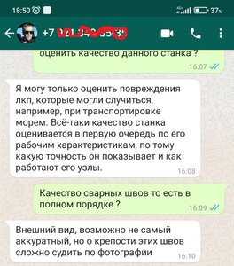

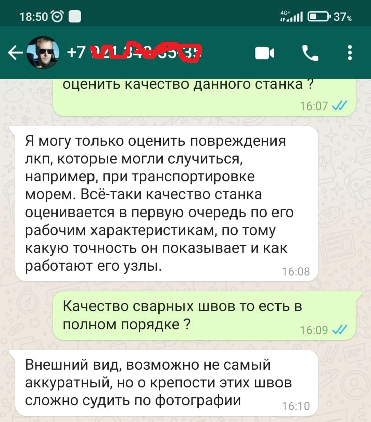

Vlad88 писал(а): 29 окт 2021, 21:41 ...переписко...
Если хотца прокомпостировать мозги продавану, то ГОСТ 3242-79 устанавливает "Внешний осмотр и измерение" как метод контроля качества сварных соединений, а ГОСТ 5264-80 определяет типы сварных соединений с указанием размеров сварного шва и их предельных отклонений.
ЗЫ: ГОСТ 30242-97 определяет дефекты сварных соединений
спасибо за дельный совет :good: но думаю они вкурсе всего этого. К сожалению, скидывать на Китай или не Китай тут оправдание того или иного косяка, это не оправдание.
Я предложил продавцу выложить на сайт всю информацию чтобы потенциальный клиент сразу мог ознакомиться с качеством продукта. В противном случае выдавать товар один за другой это уже мошенничество.
Думаю, ключевая задача этого топика будет, в больше степени информация для потенциальных покупателей, чтобы было понятия что сколько стоит и в каком виде вы получите продукт.

Vlad88 писал(а): покраска лучше, чем у самого аппарата, ржавчины пока нету
Так аспирация должна быть JET, её у представителя в СПб закупают, к лазеркату не имеет никакого отношения.
Вам же ещё гофра нужна от шпинделя до аспирации, её удобно на штанге над порталом крепить.

Не знаю получил такую аспирацию, куча не доделок шланг очень короткий решение не продумано от слово совсем, кострукция из говна и палок.
половина креплений отсуствует, не говоря про болты и т.д.
