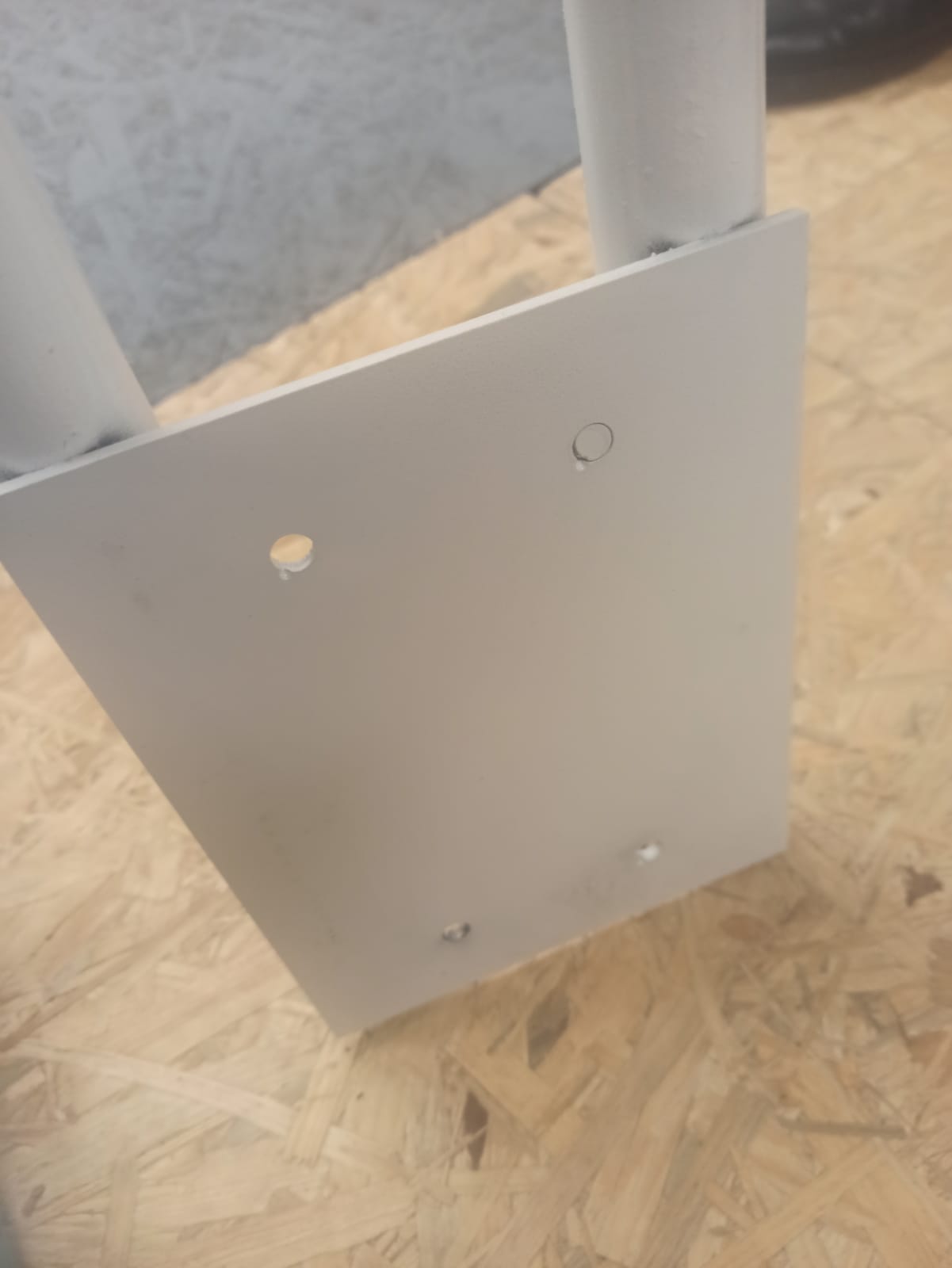

сегодня напишу про систему аспирации, которая идет на сам аппарат
что понравилось:
покраска лучше, чем у самого аппарата, ржавчины пока нету
что не понравилось:
отверстия под ее монтаж само собой нету, как и чем крепить, на вопрос как решать данный вопрос был получено интересное предложение прикрепить к 1мм заглушке и у вас что нечем прикрутить?
пришлось изготовить отдельную деталь чтобы закрепить данное произведение искусства.
Не знаю кто там сверлит отверстия, но не одно не оказалось на одинаковом расстоянии.
Может подарить им трафарет?
