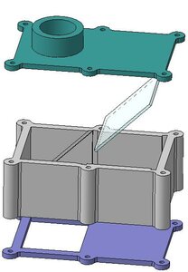

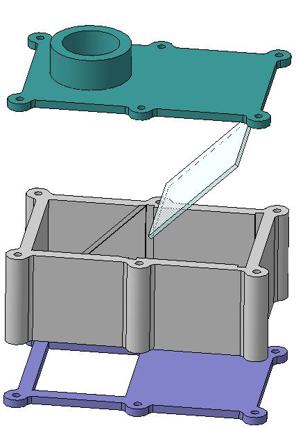

Судя по снимку камеры, проблемы с реперами еще не возникали. Типичная проблема - репер выглядит черным, поэтому не определяется. А черным он выглядит из-за того, что камера, находящаяся точно над ним, отражается в нем как в зеркале. Здесь в какой-то теме про установщик было обсуждение этого. Аналогичные вопросы есть в гуглгруппе OpenPNP. Лучший способ решения этой проблемы, imho, - камера с коаксиальным источником освещения (сoaxial lighting).
Посмотрите обсуждение и картинки https://groups.google.com/g/openpnp/c/O ... Qym25YBAAJ
а ниже есть простая конструкция напечатанная на 3d принтере.
Там же, в другой ветке, вместо полупрозрачного зеркала кто-то использовал простое стекло. Вроде у него получилось, но я бы использовал все же полупрозрачное.

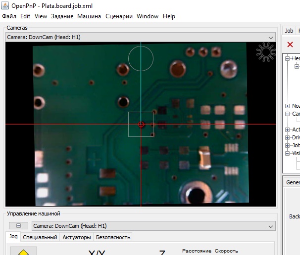

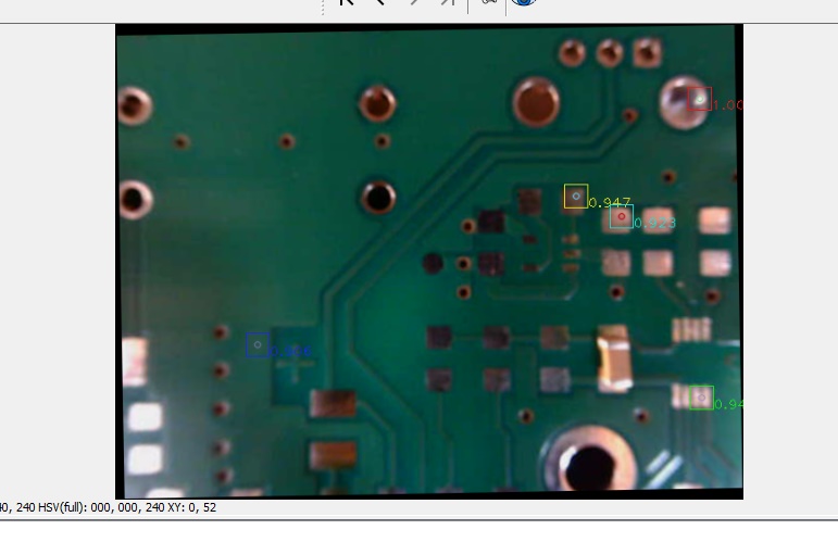

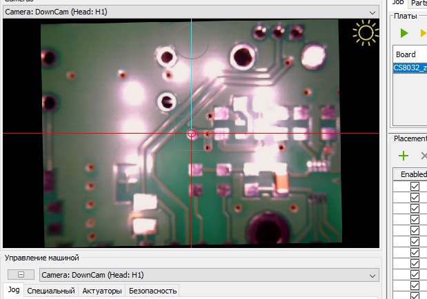

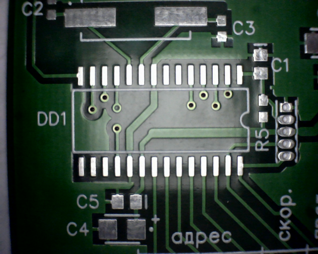

Вот получилась такая картинка с верхней камеры на плате с реперными знаками. Перекрестие стоит точно по центру реперной точки.
Без4.jpg (3745 просмотров) <a class='original' href='./download/file.php?id=193213&mode=view' target=_blank>Загрузить оригинал (86.46 КБ)</a>
USB камера установлена 2 мегапик объектив 120гр , брал ради благих целей, блоху подковать. Камеру вместо 1920х1080 использую с разрешением 640х480 пикселей. При большем разрешении двигать осьZ по плате не удобно.
Включил подсветку камеры.
фото с подсветкой.jpg (3745 просмотров) <a class='original' href='./download/file.php?id=193210&mode=view' target=_blank>Загрузить оригинал (81.97 КБ)</a>
Яркие точки на плате, это отражение светодиодов. Светодиоды использую SMD белого(холодного) цвета. Включил определение реперных точек в программе получил такой результат.
jghtltktybt htgthys[ njxtr.jpg (3745 просмотров) <a class='original' href='./download/file.php?id=193211&mode=view' target=_blank>Загрузить оригинал (69.92 КБ)</a>
Точка не определилась. Пробы на ленте с деталями определить реперные точки получились на все 100% . Вывод напрашивается сам по себе необходимо в нести изменение в конструкцию станка.
Решение такое : Увеличить количество светодиодов , уменьшить их мощность, расставить их равномерно. Один из важных моментов поставить перед ними светорассеиватель виде матового стекла. Может вместо белых светодиодов использовать ИК.
Ну вот сделали мы свет более равномерный. Возникает вопрос, как программа Openpnp определить реперную точку? Примет за реперы контакты переходных площадок или сами площадки? Сделал эксперимент выключил подсветку камеры фото что получилось. Наша искомая точка так и не определилась.
Безым56.jpg (3745 просмотров) <a class='original' href='./download/file.php?id=193214&mode=view' target=_blank>Загрузить оригинал (64.75 КБ)</a>
Может установить отдельную камеру с маленьким углом обзора 5 градуса. Навести ее только на одну реперную точку, что бы по близости не было не одной площадки и переходного отверстия. Взять к примеру эндоскоп, маленькая места мало занимает. Или все же в самой программе покопаться?

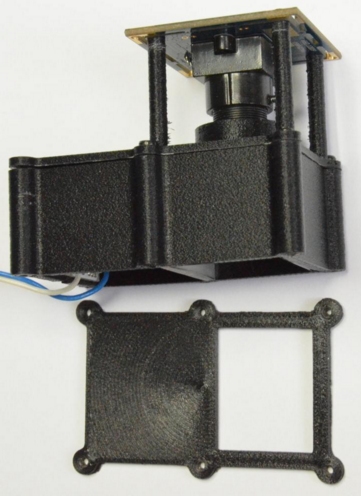

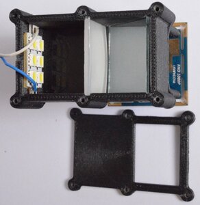

Serg писал(а): У нас стоит рассеиватель в виде мелкого катафота, молочного стекла и поляризатора (от LCD монитора). В какой последовательности сейчас не знаю - знаю, что пробовали в разных.

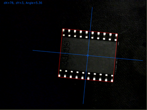

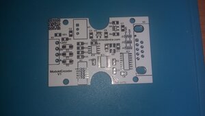

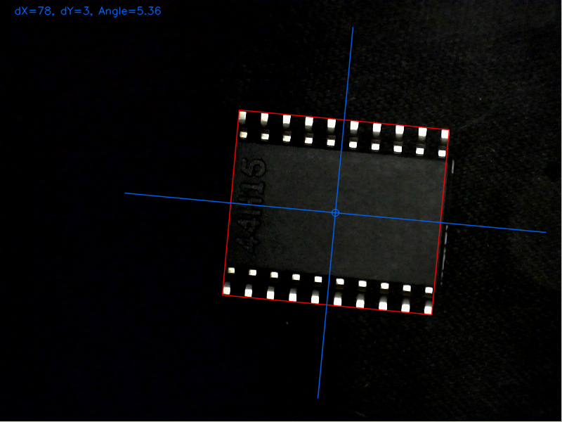

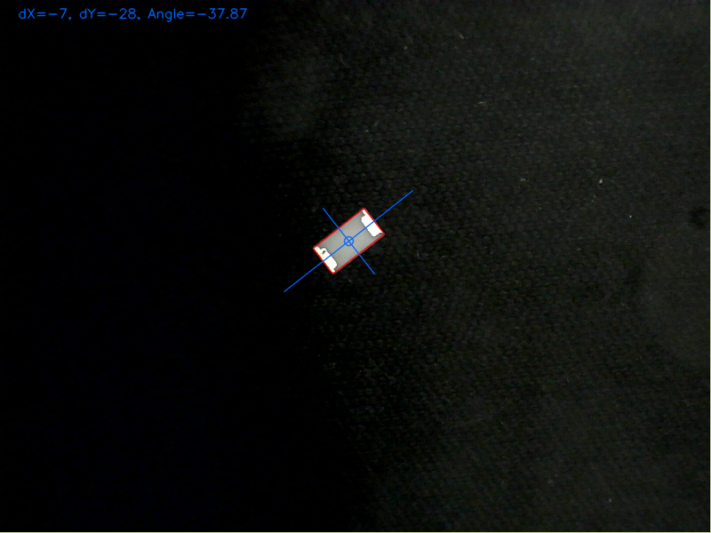

Извечная забава: "мы не выбираем легких путей". Вместо того, чтобы сделать коаксиальное освещение и радикально решить проблему, народ (и зарубежные строители и вы в том числе) пытается обхитрить оптику всячески извращаясь с рассеивателями и тратя на эти извращения кучу времени. Между тем цена полупрозрачного зеркала сейчас 520 рублей, слепить коробчонку на 3d принтере и собрать все в кучу займет максимум один день. И никаких бликов от светодиодов, никаких извращений с поляризаторами.
Я приводил ссылку, но, видимо лень по ней посмотреть, так что повторю картинки
fiducial.png (3706 просмотров) <a class='original' href='./download/file.php?id=193222&mode=view' target=_blank>Загрузить оригинал (429.34 КБ)</a>
PCB_hf.png (3706 просмотров) <a class='original' href='./download/file.php?id=193223&mode=view' target=_blank>Загрузить оригинал (497.33 КБ)</a>
1.jpg (3706 просмотров) <a class='original' href='./download/file.php?id=193224&mode=view' target=_blank>Загрузить оригинал (194.12 КБ)</a>
2.JPG (3706 просмотров) <a class='original' href='./download/file.php?id=193225&mode=view' target=_blank>Загрузить оригинал (96.44 КБ)</a>
Light.jpg (3706 просмотров) <a class='original' href='./download/file.php?id=193226&mode=view' target=_blank>Загрузить оригинал (32.93 КБ)</a>
R1206.png (3706 просмотров) <a class='original' href='./download/file.php?id=193227&mode=view' target=_blank>Загрузить оригинал (434.31 КБ)</a>
SO20.png (3706 просмотров) <a class='original' href='./download/file.php?id=193228&mode=view' target=_blank>Загрузить оригинал (384.61 КБ)</a>

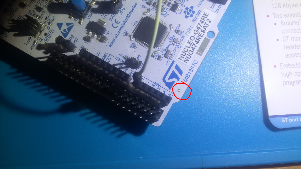

bolek4321 писал(а): Я приводил ссылку, но, видимо лень по ней посмотреть, так что повторю картинки

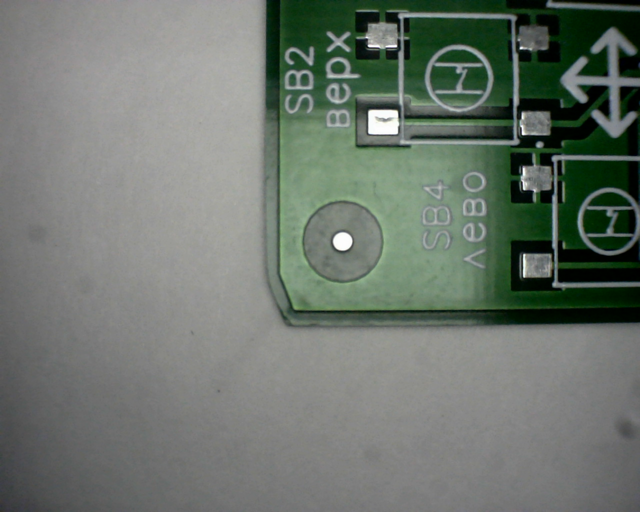

Интересно было-бы глянуть как это среагирует на реперы на платах NUCLEO - иммерсионное золото на фоне белой паяльной маски...
20210309_150324.jpg (3693 просмотра) <a class='original' href='./download/file.php?id=193229&mode=view' target=_blank>Загрузить оригинал (277.65 КБ)</a>
Кстати "о реперах": правее видно прямоугольное "окошко" в маске с разными цифрами - это для автонастройки "распознавания реперов".
