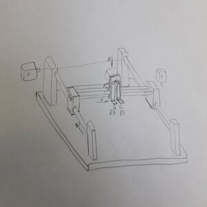

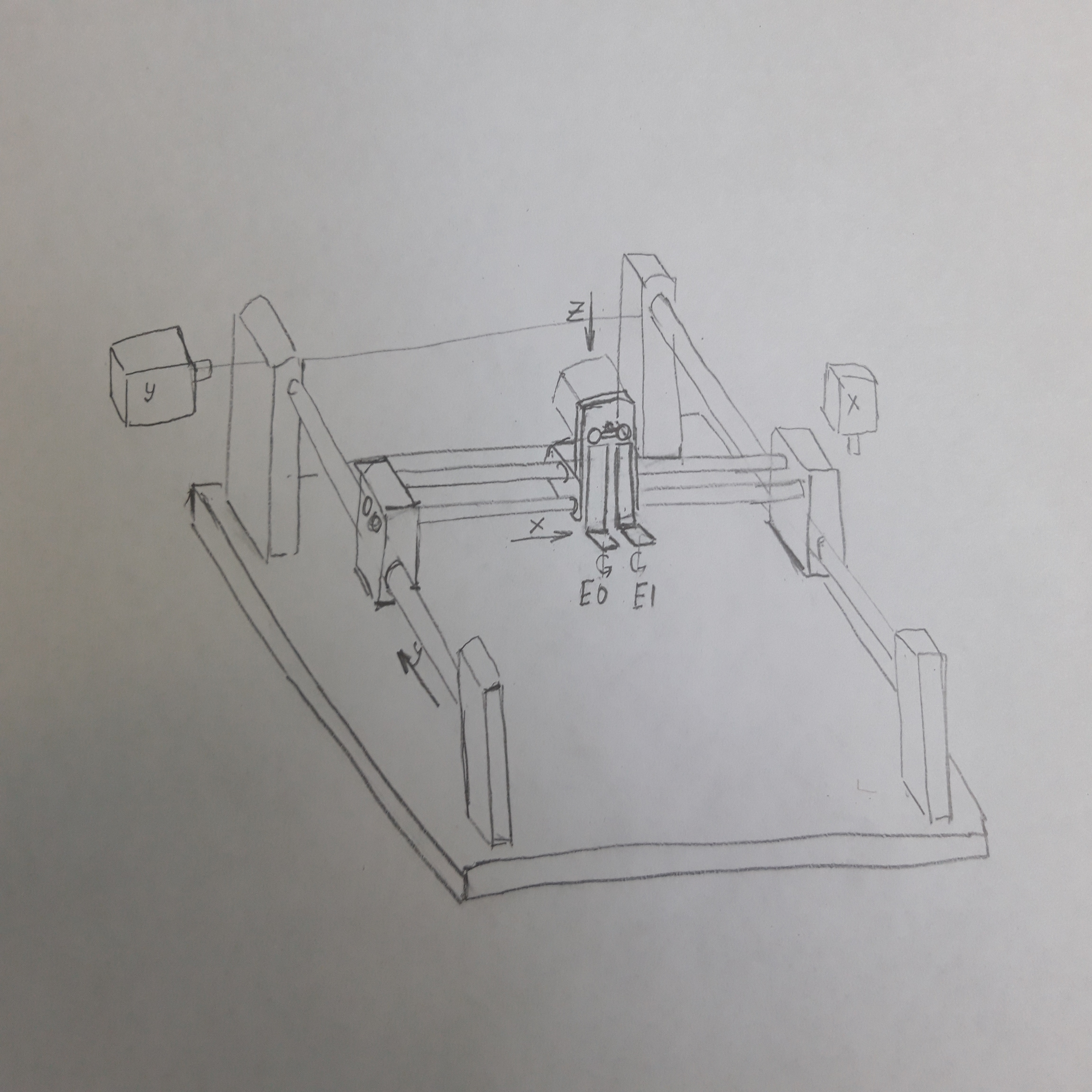

Выполнив эскиз станка , определился с осями X Y Z как и чем их двигать.
123.jpg (35713 просмотров) <a class='original' href='./download/file.php?id=192610&mode=view' target=_blank>Загрузить оригинал (3.74 МБ)</a>
Ось X и Ось Y выполнить на ременчатой передаче, использовать ремень GT2. Во избежание перекоса оси X поставил сплошной вал на двигатель оси Y. Отдельно рассмотрим ось Z. Использовать я буду две головки под SMD компоненты, смысла таскать один элемент от фидера
до палаты я не вижу. Это трата времени на размещение элементов. На двигатель оси Z устанавливается коромысло. При положительном вращении мотора оси Z опускается ось Е0. При отрицательном вращении мотора оси Z опускается ось Е1. Возврат головок осей Е0,Е1 в нулевое положение осуществляется пружинами. Автоматическая смена головок не предусмотрена. Головки решено использовать Juki так как в них предусмотрено компенсация высоты по оси Z при установке элемента.

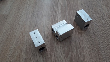

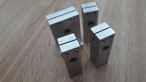

Основные элементы станка решил выполнить из алюминия. Причина проста, снизит механическую вибрацию на элементах рамы при увеличении скорости оси Z , и уменьшить погрешность при размещении элементов на печатной плате. Сделал наброски стоек осей X Y отдал их на изготовление.
3.jpg (35713 просмотров) <a class='original' href='./download/file.php?id=192614&mode=view' target=_blank>Загрузить оригинал (53.44 КБ)</a>
31.jpg (35713 просмотров) <a class='original' href='./download/file.php?id=192613&mode=view' target=_blank>Загрузить оригинал (59.11 КБ)</a>

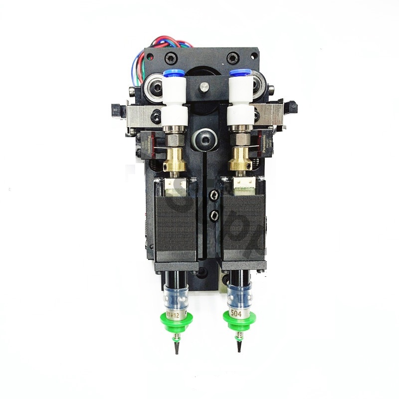

Ось Z Е0Е1 (пластина, направляющие для моторов сами моторы , кронштейн держатель мотора , коромысло с роликами) купил с алиэкспресс
голова.jpg (35713 просмотров) <a class='original' href='./download/file.php?id=192611&mode=view' target=_blank>Загрузить оригинал (80.87 КБ)</a>
Ось Е0Е1 используется шаговый двигатель с полым валом.

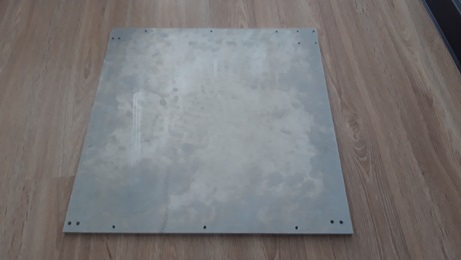

В место станины использовал алюминиевую плиту толщиной 12мм .
4.jpg (35713 просмотров) <a class='original' href='./download/file.php?id=192615&mode=view' target=_blank>Загрузить оригинал (41.59 КБ)</a>

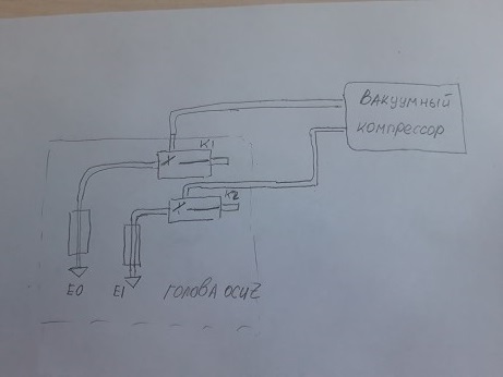

ПНЕВМАТИКА
Получилась такая схема.
5.jpg (35689 просмотров) <a class='original' href='./download/file.php?id=192621&mode=view' target=_blank>Загрузить оригинал (53.66 КБ)</a>
К1,К2 трехходовые клапан.
H.jpg (35689 просмотров) <a class='original' href='./download/file.php?id=192623&mode=view' target=_blank>Загрузить оригинал (42.33 КБ)</a>

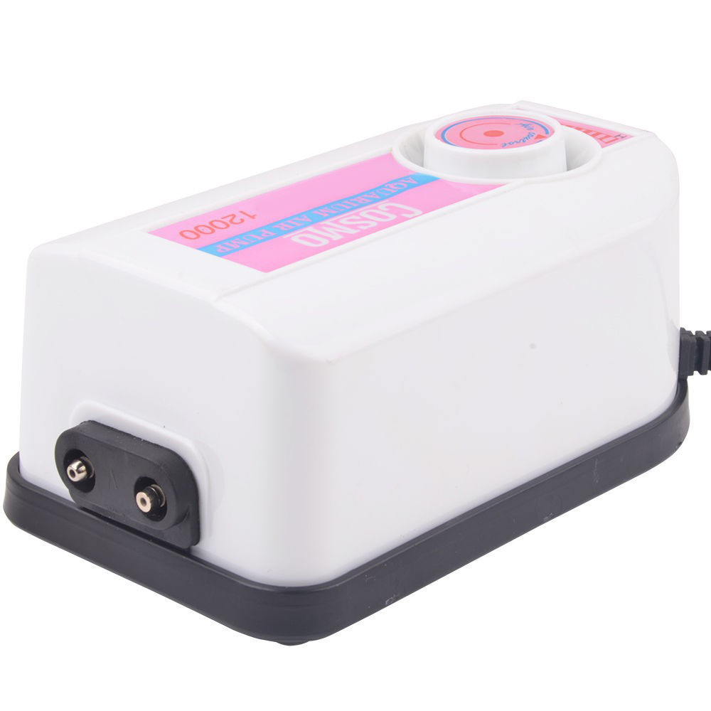

Вакуумный компрессор имеет 2 независимых входа
HTB1e.jpg (35689 просмотров) <a class='original' href='./download/file.php?id=192624&mode=view' target=_blank>Загрузить оригинал (174.84 КБ)</a>
Принцип работы простой. Компрессор со сдает разряжение в трубопроводе и при касании детали она присасывается к головке.
При подаче управляющего напряжения на катушки К1,К2 вход головки переключается на выход соединенный с атмосферой,
происходит разряжение в трубопроводе элемент сбрасывается с головки.

Дед Иван писал(а): ↑ Вакуумный компрессор имеет 2 независимых входа
Слабоват он. У меня точно такой-же для ручного монтажа - чтоб более-менее держал пришлось обе секции в параллель включить.

Дед Иван писал(а): ↑ ...вход головки переключается на выход соединенный с атмосферой,
Не всегда. Легкие элементы скорее прилипают к пасте, поэтому отрываются от сопла. Лучше бы вместо атмосферы подавать небольшое избыточное давление - "сплевывать" элемент.

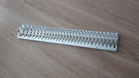

ФИДЕР реализация автоподачи элементов.

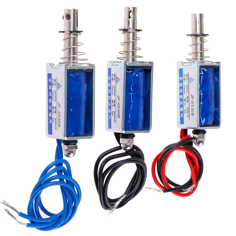

Для максимального упрощения подачи элементов, ленты решено было расположить на одном питателе.
6.jpg (35548 просмотров) <a class='original' href='./download/file.php?id=192753&mode=view' target=_blank>Загрузить оригинал (71.31 КБ)</a>

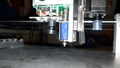

Логика работы должна быть следующая. Двигаем ленту с необходимый шагом острым шилом. После движения с ленты удаляем защитный слой. В место шила в качестве исполнительно механизма использовал вот такой клапан. Пришлось его доработать, убрать гайку с резиновым демпфером и заточить конец как шило до 1.3 мм
клапан.jpg (35548 просмотров) <a class='original' href='./download/file.php?id=192752&mode=view' target=_blank>Загрузить оригинал (106.31 КБ)</a>

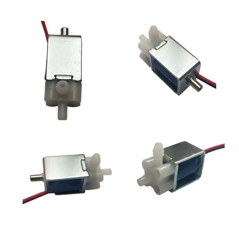

Клапан расположил жестко на осиZ. Работает это так: Выставляем ось Z так чтобы центр клапана смотрел на отверстие в ленте. Включаем клапан продвигаем осьZ в направлении движения ленты на один шаг. Выключаем клапан. Снимаю защитную пленку. Беру элемент головкой из ленты.

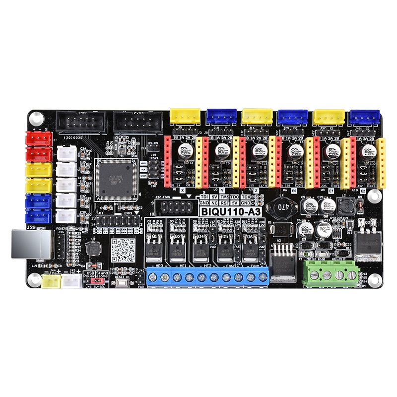

ЭЛЕКТРИЧЕСКАЯ ЧАСТЬ.

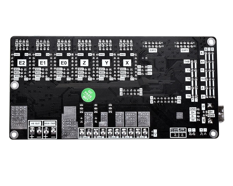

Дабы увязать механическую часть с компом, сначала решил использовать комплект для 3D-принтера с ЧПУ для Arduino Mega 2560 R3 + контроллер RAMPS 1,4 + ЖК-дисплей 12864 + 6 концевых выключателей + 5 шаговых драйверов A4988. Взвесив все за и против сразу отказался от этого комплекта. Причина проста наличие большого количества разъемов и отсутствие 6 разъема для двигателя . Дополнительно пришлось городить плату управления исполнительными устройствами и шестой разъем для шагового двигателя. На алиэкспрессе наткнулся на вот такую плату.
контр.jpg (35480 просмотров) <a class='original' href='./download/file.php?id=192774&mode=view' target=_blank>Загрузить оригинал (143.38 КБ)</a>
отличается от RAMPS 1,4 да не чем. На борту все тот же Mega 2560 и все расположено на одной плате . + 6 разъемов для шагового двигателя возможность установки драйверов под них. Наличие силовых ключей под исполнительные элементы.
контр2.jpg (35480 просмотров) <a class='original' href='./download/file.php?id=192776&mode=view' target=_blank>Загрузить оригинал (145.78 КБ)</a>

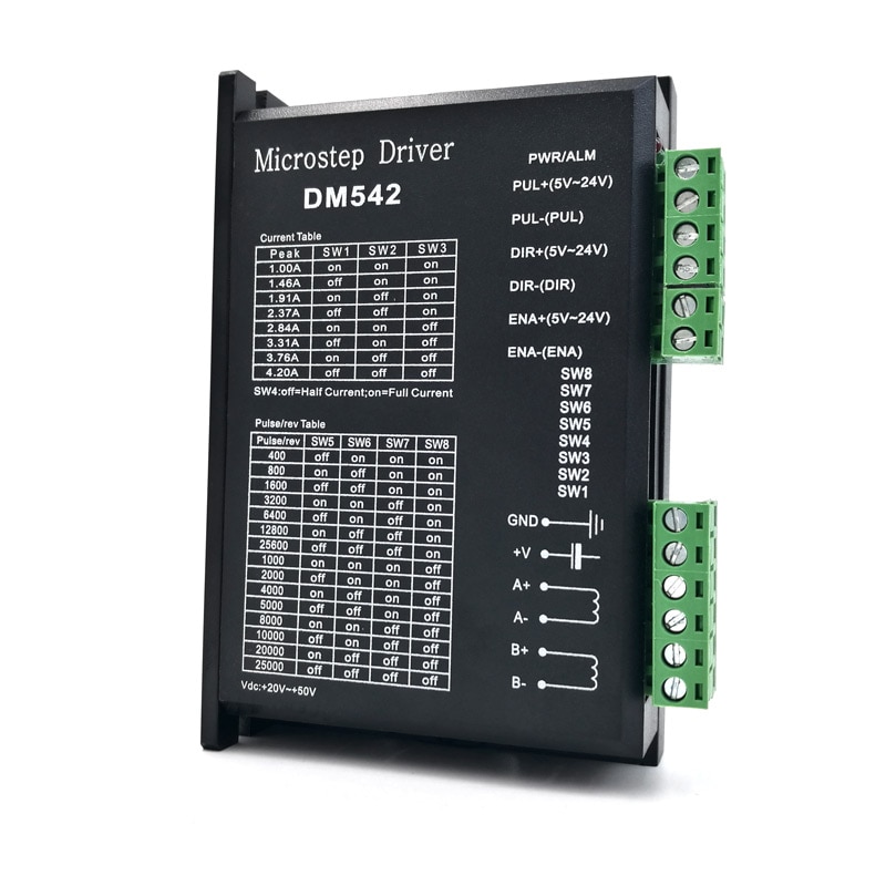

В качестве управление осями ХУ Снятие защитной пленки применил контроллер DM542 3шт.
дра2.jpg (35480 просмотров) <a class='original' href='./download/file.php?id=192777&mode=view' target=_blank>Загрузить оригинал (92.1 КБ)</a>

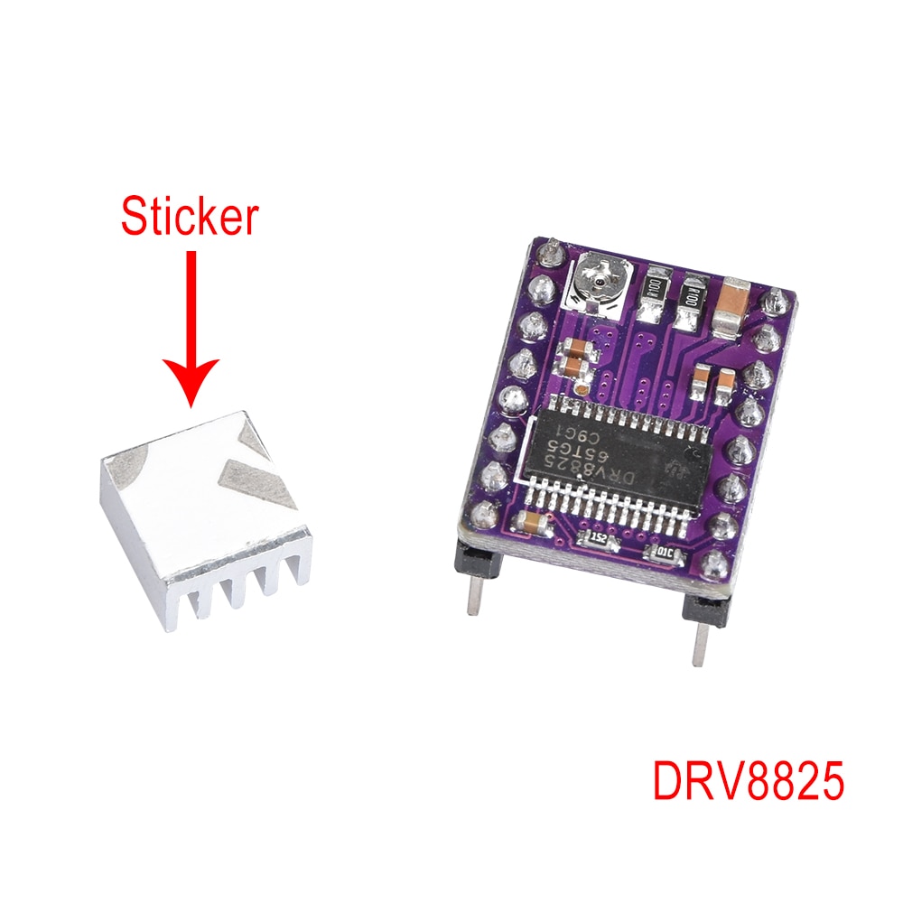

ОсьZ вращение головок Е0Е1 остановился на DRV8825
драйвер.jpg (35480 просмотров) <a class='original' href='./download/file.php?id=192775&mode=view' target=_blank>Загрузить оригинал (80.92 КБ)</a>

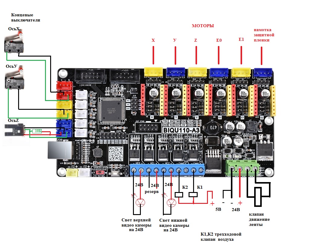

Схема подключения к контроллеру получилась такая
контр подклю чение.jpg (35466 просмотров) <a class='original' href='./download/file.php?id=192781&mode=view' target=_blank>Загрузить оригинал (257.68 КБ)</a>

А зачем на сматывание покровной ленты ШД? Мелкий движок постоянного тока с редуктором, все равно сматывание идет за счет фрикциона.
Тогда контроллер можно было взять 5-осевой на LPC1769.

bolek4321 писал(а): ↑28 фев 2021, 14:43 А зачем на сматывание покровной ленты ШД? Мелкий движок постоянного тока с редуктором, все равно сматывание идет за счет фрикциона.
Вопрос по интересный. Если взять 20 лент то на каждую ленту необходимо поставить мелкий движок постоянного тока с редуктором, если добавить шаговый двигатель то получаем питатель такого типа. 20 движков +20 шаговых двигателей +20 фрикционов + плата управления этого добра.
Мысль такая, ось сматывания покровной ленты крутим одним двигателем. Для этого ставим 20 фрикционов на одну ось, и крутим их одновременно, если одна катушка свободна она крутится остальные стоят. Выбирать какую ленту крутить нет необходимости это делает механика.
По вопросу контроллера на LPC1769, можно брать, собственно подойдет 5-осевой любой. С Вами полностью соглашусь. Использовать можно но необходимо будет подвесить груз грамм 100-150 к ленте. пока лента не сдвинется с места покровный слой не сорвется. Движение лены шилом от катушки с помощью оси Z приведет к отрыву покровной ленты. Собственно дешево и красиво.

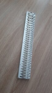

Re: SMD установщик c нуля на программе OpenPNP
Рассматривая как-то катушки с остатками компонентов, вернувшиеся с промышленного установщика, обратил внимание, что покровная лента отделена только с одного края. То есть, видимо, там какое-то устройство вроде плуга, которое задирает один край ленты, позволяя установщику взять компонент. Второй край при этом не отделяется от несущей ленты, соответственно, покровная не путается и не мешает.

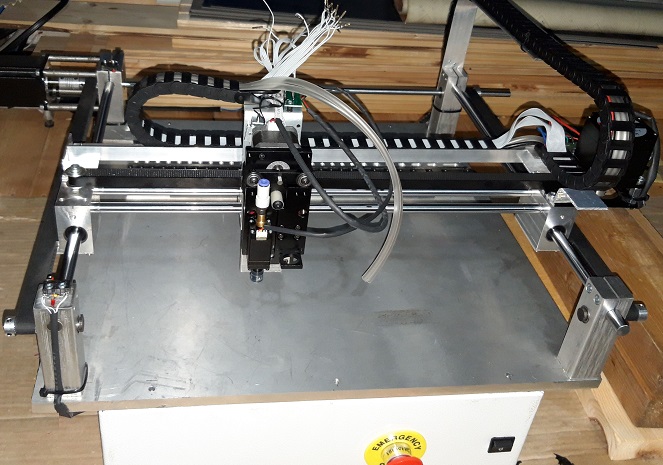

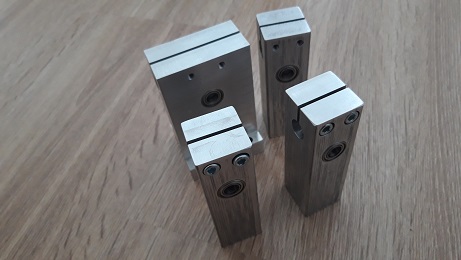

Предварительная сборка установщика.
Собрал все на несущую алюминиевую плиту. Для удобства монтажа электроники установил плиту на монтажный ящик ЩМП-2.
Общая масса получилась приличная, примерно килограмм двадцать-тридцать, не взвешивал .
33.jpg (35350 просмотров) <a class='original' href='./download/file.php?id=192903&mode=view' target=_blank>Загрузить оригинал (141.46 КБ)</a>

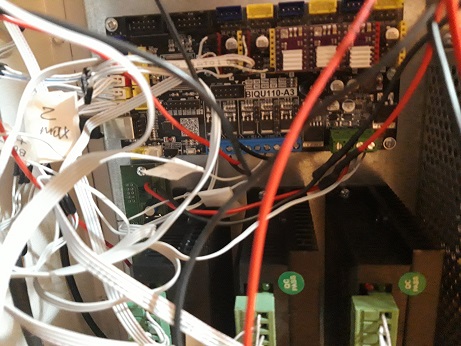

На монтажной панели разместил всю электронику.
33333.jpg (35350 просмотров) <a class='original' href='./download/file.php?id=192905&mode=view' target=_blank>Загрузить оригинал (99.87 КБ)</a>
