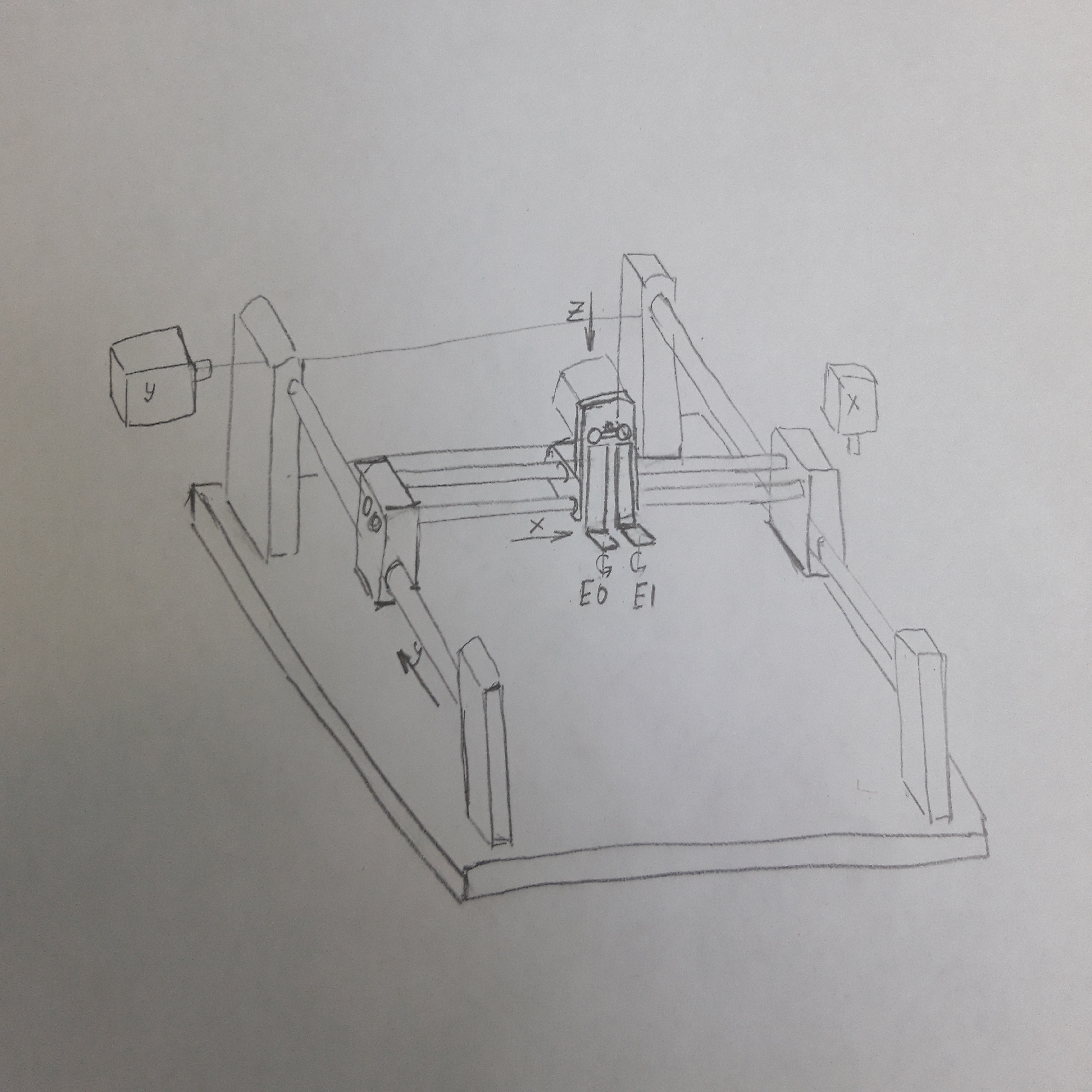

Выполнив эскиз станка , определился с осями X Y Z как и чем их двигать.
123.jpg (35558 просмотров) <a class='original' href='./download/file.php?id=192610&mode=view' target=_blank>Загрузить оригинал (3.74 МБ)</a>
Ось X и Ось Y выполнить на ременчатой передаче, использовать ремень GT2. Во избежание перекоса оси X поставил сплошной вал на двигатель оси Y. Отдельно рассмотрим ось Z. Использовать я буду две головки под SMD компоненты, смысла таскать один элемент от фидера
до палаты я не вижу. Это трата времени на размещение элементов. На двигатель оси Z устанавливается коромысло. При положительном вращении мотора оси Z опускается ось Е0. При отрицательном вращении мотора оси Z опускается ось Е1. Возврат головок осей Е0,Е1 в нулевое положение осуществляется пружинами. Автоматическая смена головок не предусмотрена. Головки решено использовать Juki так как в них предусмотрено компенсация высоты по оси Z при установке элемента.
Основные элементы станка решил выполнить из алюминия. Причина проста, снизит механическую вибрацию на элементах рамы при увеличении скорости оси Z , и уменьшить погрешность при размещении элементов на печатной плате. Сделал наброски стоек осей X Y отдал их на изготовление.

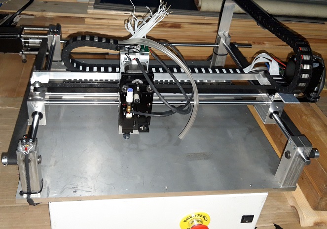

Ось Z Е0Е1 (пластина, направляющие для моторов сами моторы , кронштейн держатель мотора , коромысло с роликами) купил с алиэкспресс
голова.jpg (35558 просмотров) <a class='original' href='./download/file.php?id=192611&mode=view' target=_blank>Загрузить оригинал (80.87 КБ)</a>
Ось Е0Е1 используется шаговый двигатель с полым валом.

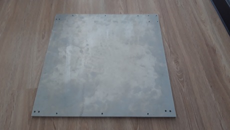

В место станины использовал алюминиевую плиту толщиной 12мм .
4.jpg (35558 просмотров) <a class='original' href='./download/file.php?id=192615&mode=view' target=_blank>Загрузить оригинал (41.59 КБ)</a>
Металлические линейные валы, подшипники решено взять с алиэкспресса такого добра там хватает.

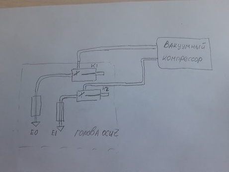

ПНЕВМАТИКА
Получилась такая схема.
5.jpg (35534 просмотра) <a class='original' href='./download/file.php?id=192621&mode=view' target=_blank>Загрузить оригинал (53.66 КБ)</a>
К1,К2 трехходовые клапан.
H.jpg (35534 просмотра) <a class='original' href='./download/file.php?id=192623&mode=view' target=_blank>Загрузить оригинал (42.33 КБ)</a>
Вакуумный компрессор имеет 2 независимых входа
HTB1e.jpg (35534 просмотра) <a class='original' href='./download/file.php?id=192624&mode=view' target=_blank>Загрузить оригинал (174.84 КБ)</a>
Принцип работы простой. Компрессор со сдает разряжение в трубопроводе и при касании детали она присасывается к головке.
При подаче управляющего напряжения на катушки К1,К2 вход головки переключается на выход соединенный с атмосферой,
происходит разряжение в трубопроводе элемент сбрасывается с головки.

Дед Иван писал(а): ↑ Вакуумный компрессор имеет 2 независимых входа
Слабоват он. У меня точно такой-же для ручного монтажа - чтоб более-менее держал пришлось обе секции в параллель включить.

Дед Иван писал(а): ↑ ...вход головки переключается на выход соединенный с атмосферой,
Не всегда. Легкие элементы скорее прилипают к пасте, поэтому отрываются от сопла. Лучше бы вместо атмосферы подавать небольшое избыточное давление - "сплевывать" элемент.

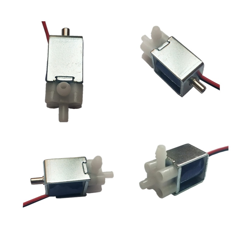

Логика работы должна быть следующая. Двигаем ленту с необходимый шагом острым шилом. После движения с ленты удаляем защитный слой. В место шила в качестве исполнительно механизма использовал вот такой клапан. Пришлось его доработать, убрать гайку с резиновым демпфером и заточить конец как шило до 1.3 мм
клапан.jpg (35393 просмотра) <a class='original' href='./download/file.php?id=192752&mode=view' target=_blank>Загрузить оригинал (106.31 КБ)</a>
Клапан расположил жестко на осиZ. Работает это так: Выставляем ось Z так чтобы центр клапана смотрел на отверстие в ленте. Включаем клапан продвигаем осьZ в направлении движения ленты на один шаг. Выключаем клапан. Снимаю защитную пленку. Беру элемент головкой из ленты.

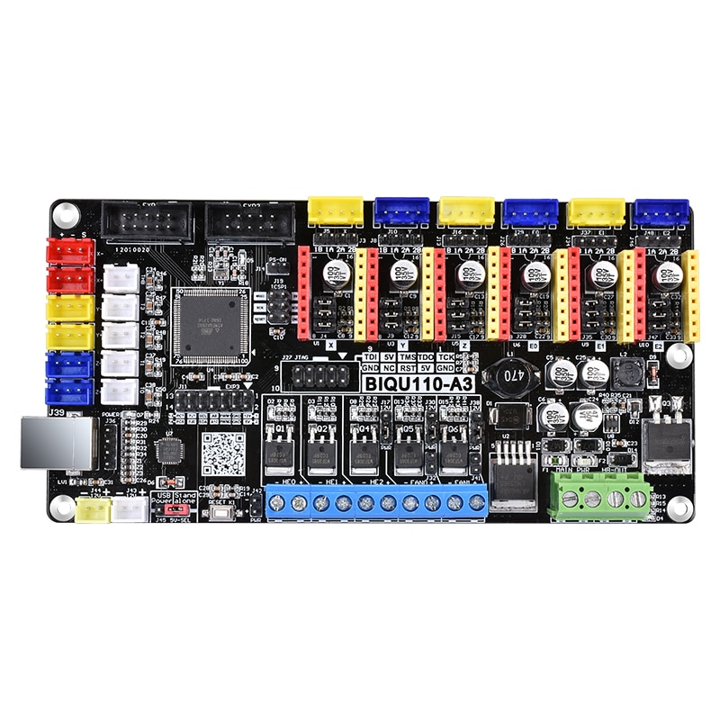

Дабы увязать механическую часть с компом, сначала решил использовать комплект для 3D-принтера с ЧПУ для Arduino Mega 2560 R3 + контроллер RAMPS 1,4 + ЖК-дисплей 12864 + 6 концевых выключателей + 5 шаговых драйверов A4988. Взвесив все за и против сразу отказался от этого комплекта. Причина проста наличие большого количества разъемов и отсутствие 6 разъема для двигателя . Дополнительно пришлось городить плату управления исполнительными устройствами и шестой разъем для шагового двигателя. На алиэкспрессе наткнулся на вот такую плату.
контр.jpg (35325 просмотров) <a class='original' href='./download/file.php?id=192774&mode=view' target=_blank>Загрузить оригинал (143.38 КБ)</a>
отличается от RAMPS 1,4 да не чем. На борту все тот же Mega 2560 и все расположено на одной плате . + 6 разъемов для шагового двигателя возможность установки драйверов под них. Наличие силовых ключей под исполнительные элементы.
контр2.jpg (35325 просмотров) <a class='original' href='./download/file.php?id=192776&mode=view' target=_blank>Загрузить оригинал (145.78 КБ)</a>
