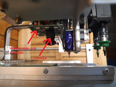

Камер есть, на видео ее не видно. Установлена она за переходной пластиной .

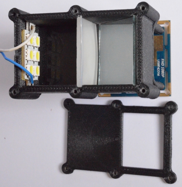

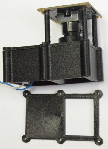

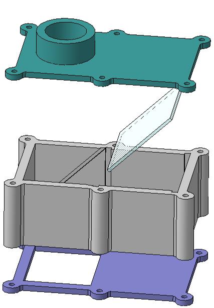

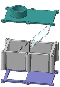

Судя по снимку камеры, проблемы с реперами еще не возникали. Типичная проблема - репер выглядит черным, поэтому не определяется. А черным он выглядит из-за того, что камера, находящаяся точно над ним, отражается в нем как в зеркале. Здесь в какой-то теме про установщик было обсуждение этого. Аналогичные вопросы есть в гуглгруппе OpenPNP. Лучший способ решения этой проблемы, imho, - камера с коаксиальным источником освещения (сoaxial lighting).
Посмотрите обсуждение и картинки https://groups.google.com/g/openpnp/c/O ... Qym25YBAAJ
а ниже есть простая конструкция напечатанная на 3d принтере.
Там же, в другой ветке, вместо полупрозрачного зеркала кто-то использовал простое стекло. Вроде у него получилось, но я бы использовал все же полупрозрачное.

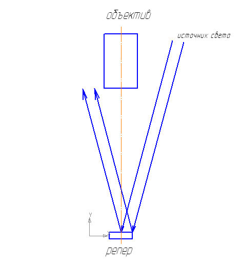

Там ситуация абсолютно прозрачна: рисуем на бумажке объектив, под ним зеркало (репер), вспоминаем "угол падения равен углу отражения" и пытаемся луч от осветителя направить на зеркало так, чтобы он, отразившись от зеркала, попал в объектив. Такое получится при соосности источника света и объектива.

Понятно, с оптикой дела не имеете. Лень рисовать и где-то размещать картинку, чтобы ее здесь показать. Подумайте
сами.
Дополнение.
Уголковый отражатель тут вообще не в тему.
Луч падает на зеркало (репер) под углом, и под тем же углом от него отражается. По картинке видно, что отраженный луч уйдет мимо объектива - зеркало находится в темной зоне.
Чтобы зеркало (репер) было хорошо видно, нужно объектив (по картинке) сместить влево - чтобы отраженный луч в него попадал.
При любом боковом размещении светодиодов, лампочек и т.д. картинка будет такая: если объектив находится точно над репером, его видно хуже всего. Лучше репер будет видно при смещении объектива вбок от центра репера. Насколько смещаться - зависит от расстояния от объектива до репера и угла освещения.
Также при боковом освещении и совпадении оси объектива с центром репера:
- чем лучше HASL покрытие платы - зеркальнее - тем хуже будет видно репер;
- если покрытие не блестит - рассеивает свет - репер будет виден лучше.

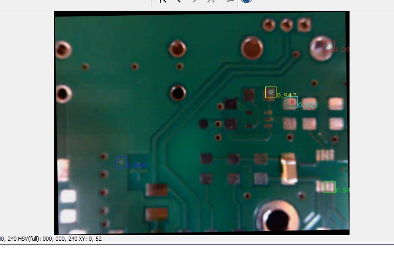

У меня с реперами проблема решилась в два шага.
Во первых - камеру с меньшим углом обзора я установил выше, и за счет этого в зеркале репера уже стал отражаться свет кольцевой лампы.
Во вторых, выяснилось, что в OpenPNP размеры и параметры распознавания реперных точек настраиваются в двух разных местах. И там, где я это пытался сделать - ни на что не влияло. К сожалению, алгоритм программы до сих пор неправильно учитывает размеры репера, но это удалось обойти сильно размыв изображение с камеры и сопоставляемое изображение репера. Теперь оно как-то работает. Костыль на костыле, конечно, но по другому с этой программой не получается.

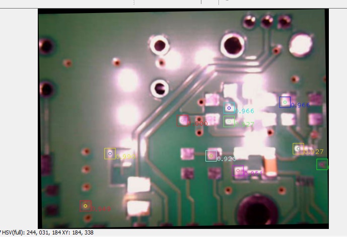

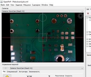

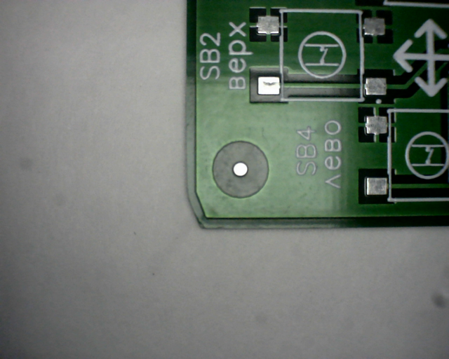

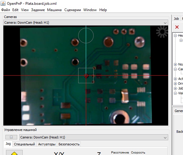

Вот получилась такая картинка с верхней камеры на плате с реперными знаками. Перекрестие стоит точно по центру реперной точки.
Без4.jpg (4999 просмотров) <a class='original' href='./download/file.php?id=193213&mode=view' target=_blank>Загрузить оригинал (86.46 КБ)</a>
USB камера установлена 2 мегапик объектив 120гр , брал ради благих целей, блоху подковать. Камеру вместо 1920х1080 использую с разрешением 640х480 пикселей. При большем разрешении двигать осьZ по плате не удобно.

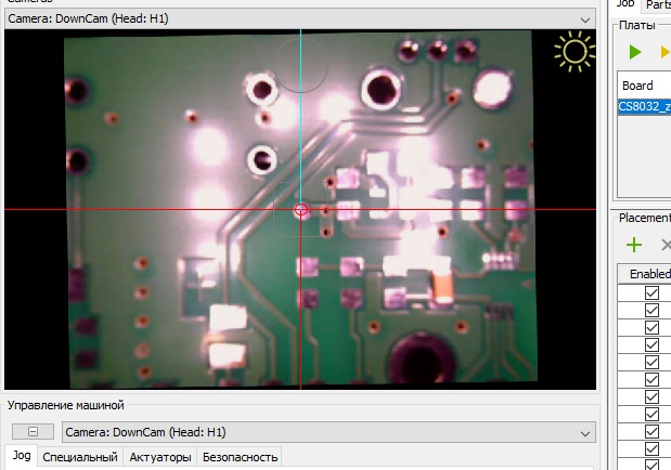

Включил подсветку камеры.
фото с подсветкой.jpg (4999 просмотров) <a class='original' href='./download/file.php?id=193210&mode=view' target=_blank>Загрузить оригинал (81.97 КБ)</a>
Яркие точки на плате, это отражение светодиодов. Светодиоды использую SMD белого(холодного) цвета. Включил определение реперных точек в программе получил такой результат.
jghtltktybt htgthys[ njxtr.jpg (4999 просмотров) <a class='original' href='./download/file.php?id=193211&mode=view' target=_blank>Загрузить оригинал (69.92 КБ)</a>
Точка не определилась. Пробы на ленте с деталями определить реперные точки получились на все 100% . Вывод напрашивается сам по себе необходимо в нести изменение в конструкцию станка.
Решение такое : Увеличить количество светодиодов , уменьшить их мощность, расставить их равномерно. Один из важных моментов поставить перед ними светорассеиватель виде матового стекла. Может вместо белых светодиодов использовать ИК.
Ну вот сделали мы свет более равномерный. Возникает вопрос, как программа Openpnp определить реперную точку? Примет за реперы контакты переходных площадок или сами площадки? Сделал эксперимент выключил подсветку камеры фото что получилось. Наша искомая точка так и не определилась.
Безым56.jpg (4999 просмотров) <a class='original' href='./download/file.php?id=193214&mode=view' target=_blank>Загрузить оригинал (64.75 КБ)</a>
Может установить отдельную камеру с маленьким углом обзора 5 градуса. Навести ее только на одну реперную точку, что бы по близости не было не одной площадки и переходного отверстия. Взять к примеру эндоскоп, маленькая места мало занимает. Или все же в самой программе покопаться?

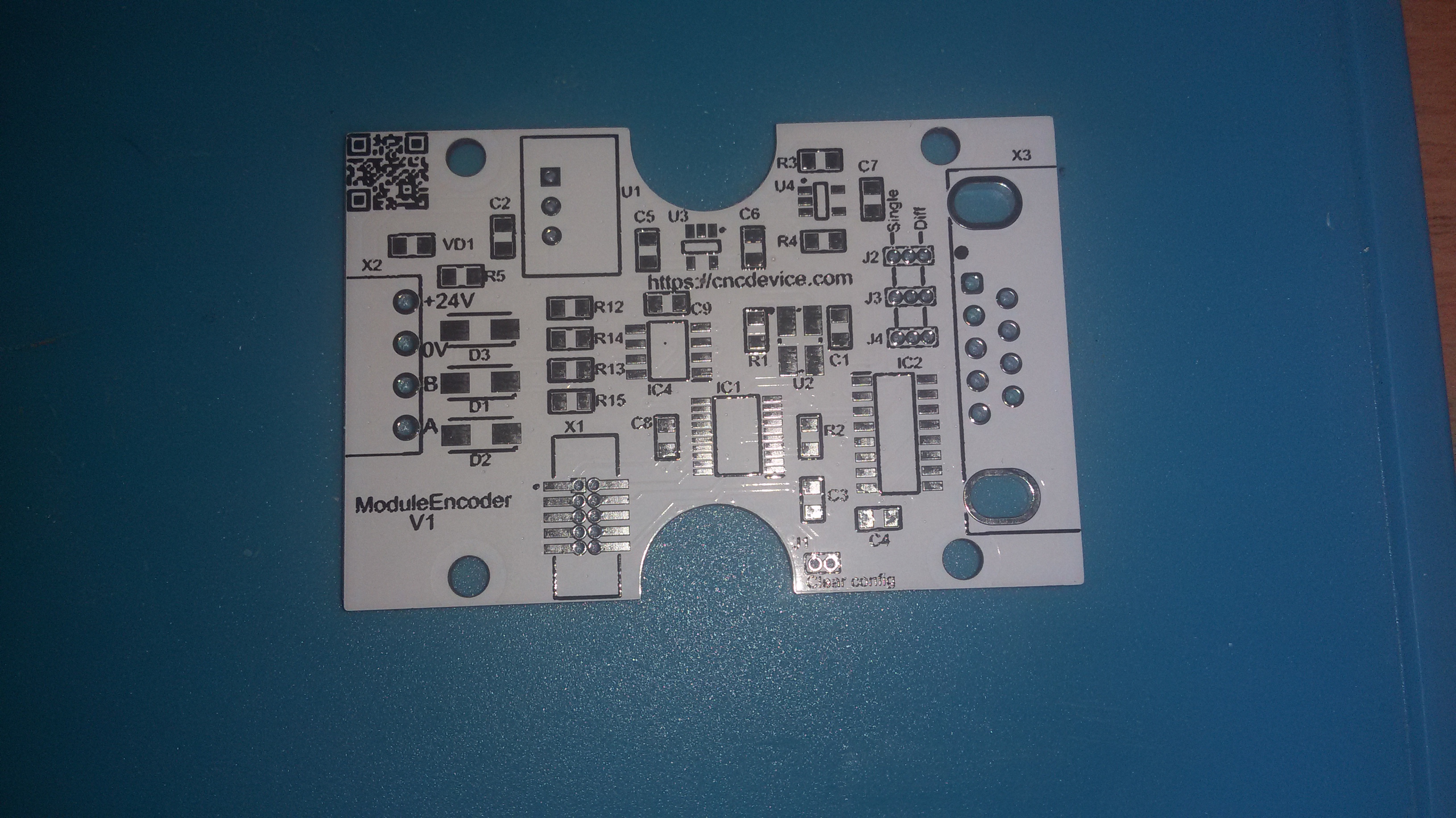

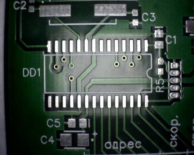

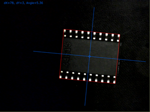

Извечная забава: "мы не выбираем легких путей". Вместо того, чтобы сделать коаксиальное освещение и радикально решить проблему, народ (и зарубежные строители и вы в том числе) пытается обхитрить оптику всячески извращаясь с рассеивателями и тратя на эти извращения кучу времени. Между тем цена полупрозрачного зеркала сейчас 520 рублей, слепить коробчонку на 3d принтере и собрать все в кучу займет максимум один день. И никаких бликов от светодиодов, никаких извращений с поляризаторами.

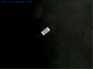

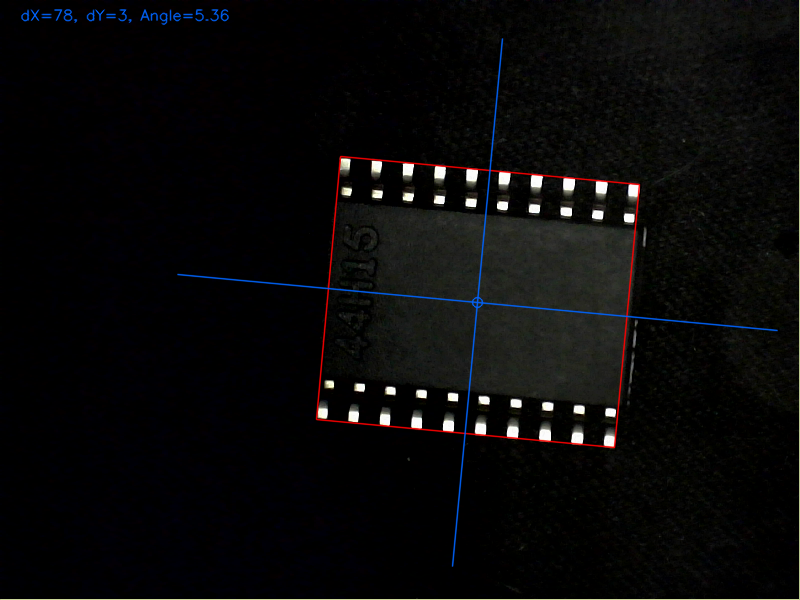

Я приводил ссылку, но, видимо лень по ней посмотреть, так что повторю картинки
fiducial.png (4960 просмотров) <a class='original' href='./download/file.php?id=193222&mode=view' target=_blank>Загрузить оригинал (429.34 КБ)</a>
PCB_hf.png (4960 просмотров) <a class='original' href='./download/file.php?id=193223&mode=view' target=_blank>Загрузить оригинал (497.33 КБ)</a>
1.jpg (4960 просмотров) <a class='original' href='./download/file.php?id=193224&mode=view' target=_blank>Загрузить оригинал (194.12 КБ)</a>
2.JPG (4960 просмотров) <a class='original' href='./download/file.php?id=193225&mode=view' target=_blank>Загрузить оригинал (96.44 КБ)</a>
Light.jpg (4960 просмотров) <a class='original' href='./download/file.php?id=193226&mode=view' target=_blank>Загрузить оригинал (32.93 КБ)</a>
R1206.png (4960 просмотров) <a class='original' href='./download/file.php?id=193227&mode=view' target=_blank>Загрузить оригинал (434.31 КБ)</a>
SO20.png (4960 просмотров) <a class='original' href='./download/file.php?id=193228&mode=view' target=_blank>Загрузить оригинал (384.61 КБ)</a>

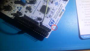

Интересно было-бы глянуть как это среагирует на реперы на платах NUCLEO - иммерсионное золото на фоне белой паяльной маски...
20210309_150324.jpg (4947 просмотров) <a class='original' href='./download/file.php?id=193229&mode=view' target=_blank>Загрузить оригинал (277.65 КБ)</a>
Кстати "о реперах": правее видно прямоугольное "окошко" в маске с разными цифрами - это для автонастройки "распознавания реперов".
