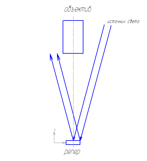

Понятно, с оптикой дела не имеете. Лень рисовать и где-то размещать картинку, чтобы ее здесь показать. Подумайте
сами.
Дополнение.
Уголковый отражатель тут вообще не в тему.
Луч падает на зеркало (репер) под углом, и под тем же углом от него отражается. По картинке видно, что отраженный луч уйдет мимо объектива - зеркало находится в темной зоне.
Чтобы зеркало (репер) было хорошо видно, нужно объектив (по картинке) сместить влево - чтобы отраженный луч в него попадал.
При любом боковом размещении светодиодов, лампочек и т.д. картинка будет такая: если объектив находится точно над репером, его видно хуже всего. Лучше репер будет видно при смещении объектива вбок от центра репера. Насколько смещаться - зависит от расстояния от объектива до репера и угла освещения.
Также при боковом освещении и совпадении оси объектива с центром репера:
- чем лучше HASL покрытие платы - зеркальнее - тем хуже будет видно репер;
- если покрытие не блестит - рассеивает свет - репер будет виден лучше.

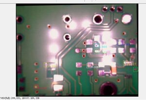

Вот получилась такая картинка с верхней камеры на плате с реперными знаками. Перекрестие стоит точно по центру реперной точки.
Без4.jpg (5014 просмотров) <a class='original' href='./download/file.php?id=193213&mode=view' target=_blank>Загрузить оригинал (86.46 КБ)</a>
USB камера установлена 2 мегапик объектив 120гр , брал ради благих целей, блоху подковать. Камеру вместо 1920х1080 использую с разрешением 640х480 пикселей. При большем разрешении двигать осьZ по плате не удобно.
Включил подсветку камеры.
фото с подсветкой.jpg (5014 просмотров) <a class='original' href='./download/file.php?id=193210&mode=view' target=_blank>Загрузить оригинал (81.97 КБ)</a>
Яркие точки на плате, это отражение светодиодов. Светодиоды использую SMD белого(холодного) цвета. Включил определение реперных точек в программе получил такой результат.
jghtltktybt htgthys[ njxtr.jpg (5014 просмотров) <a class='original' href='./download/file.php?id=193211&mode=view' target=_blank>Загрузить оригинал (69.92 КБ)</a>
Точка не определилась. Пробы на ленте с деталями определить реперные точки получились на все 100% . Вывод напрашивается сам по себе необходимо в нести изменение в конструкцию станка.
Решение такое : Увеличить количество светодиодов , уменьшить их мощность, расставить их равномерно. Один из важных моментов поставить перед ними светорассеиватель виде матового стекла. Может вместо белых светодиодов использовать ИК.
Ну вот сделали мы свет более равномерный. Возникает вопрос, как программа Openpnp определить реперную точку? Примет за реперы контакты переходных площадок или сами площадки? Сделал эксперимент выключил подсветку камеры фото что получилось. Наша искомая точка так и не определилась.
Безым56.jpg (5014 просмотров) <a class='original' href='./download/file.php?id=193214&mode=view' target=_blank>Загрузить оригинал (64.75 КБ)</a>
Может установить отдельную камеру с маленьким углом обзора 5 градуса. Навести ее только на одну реперную точку, что бы по близости не было не одной площадки и переходного отверстия. Взять к примеру эндоскоп, маленькая места мало занимает. Или все же в самой программе покопаться?
