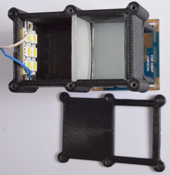

Судя по снимку камеры, проблемы с реперами еще не возникали. Типичная проблема - репер выглядит черным, поэтому не определяется. А черным он выглядит из-за того, что камера, находящаяся точно над ним, отражается в нем как в зеркале. Здесь в какой-то теме про установщик было обсуждение этого. Аналогичные вопросы есть в гуглгруппе OpenPNP. Лучший способ решения этой проблемы, imho, - камера с коаксиальным источником освещения (сoaxial lighting).
Посмотрите обсуждение и картинки https://groups.google.com/g/openpnp/c/O ... Qym25YBAAJ
а ниже есть простая конструкция напечатанная на 3d принтере.
Там же, в другой ветке, вместо полупрозрачного зеркала кто-то использовал простое стекло. Вроде у него получилось, но я бы использовал все же полупрозрачное.

Поляризационные фильтры первые приходят на ум и бесполезны.
Там ситуация абсолютно прозрачна: рисуем на бумажке объектив, под ним зеркало (репер), вспоминаем "угол падения равен углу отражения" и пытаемся луч от осветителя направить на зеркало так, чтобы он, отразившись от зеркала, попал в объектив. Такое получится при соосности источника света и объектива.

Понятно, с оптикой дела не имеете. Лень рисовать и где-то размещать картинку, чтобы ее здесь показать. Подумайте
сами.
Дополнение.
Уголковый отражатель тут вообще не в тему.
Луч падает на зеркало (репер) под углом, и под тем же углом от него отражается. По картинке видно, что отраженный луч уйдет мимо объектива - зеркало находится в темной зоне.
Чтобы зеркало (репер) было хорошо видно, нужно объектив (по картинке) сместить влево - чтобы отраженный луч в него попадал.
При любом боковом размещении светодиодов, лампочек и т.д. картинка будет такая: если объектив находится точно над репером, его видно хуже всего. Лучше репер будет видно при смещении объектива вбок от центра репера. Насколько смещаться - зависит от расстояния от объектива до репера и угла освещения.
Также при боковом освещении и совпадении оси объектива с центром репера:
- чем лучше HASL покрытие платы - зеркальнее - тем хуже будет видно репер;
- если покрытие не блестит - рассеивает свет - репер будет виден лучше.

У меня с реперами проблема решилась в два шага.
Во первых - камеру с меньшим углом обзора я установил выше, и за счет этого в зеркале репера уже стал отражаться свет кольцевой лампы.
Во вторых, выяснилось, что в OpenPNP размеры и параметры распознавания реперных точек настраиваются в двух разных местах. И там, где я это пытался сделать - ни на что не влияло. К сожалению, алгоритм программы до сих пор неправильно учитывает размеры репера, но это удалось обойти сильно размыв изображение с камеры и сопоставляемое изображение репера. Теперь оно как-то работает. Костыль на костыле, конечно, но по другому с этой программой не получается.

Извечная забава: "мы не выбираем легких путей". Вместо того, чтобы сделать коаксиальное освещение и радикально решить проблему, народ (и зарубежные строители и вы в том числе) пытается обхитрить оптику всячески извращаясь с рассеивателями и тратя на эти извращения кучу времени. Между тем цена полупрозрачного зеркала сейчас 520 рублей, слепить коробчонку на 3d принтере и собрать все в кучу займет максимум один день. И никаких бликов от светодиодов, никаких извращений с поляризаторами.
Я приводил ссылку, но, видимо лень по ней посмотреть, так что повторю картинки
