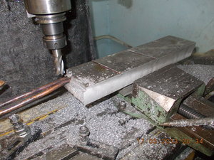

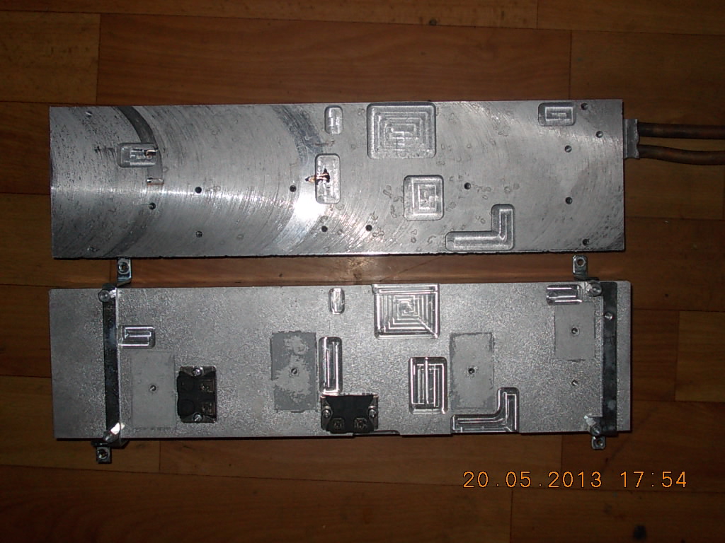

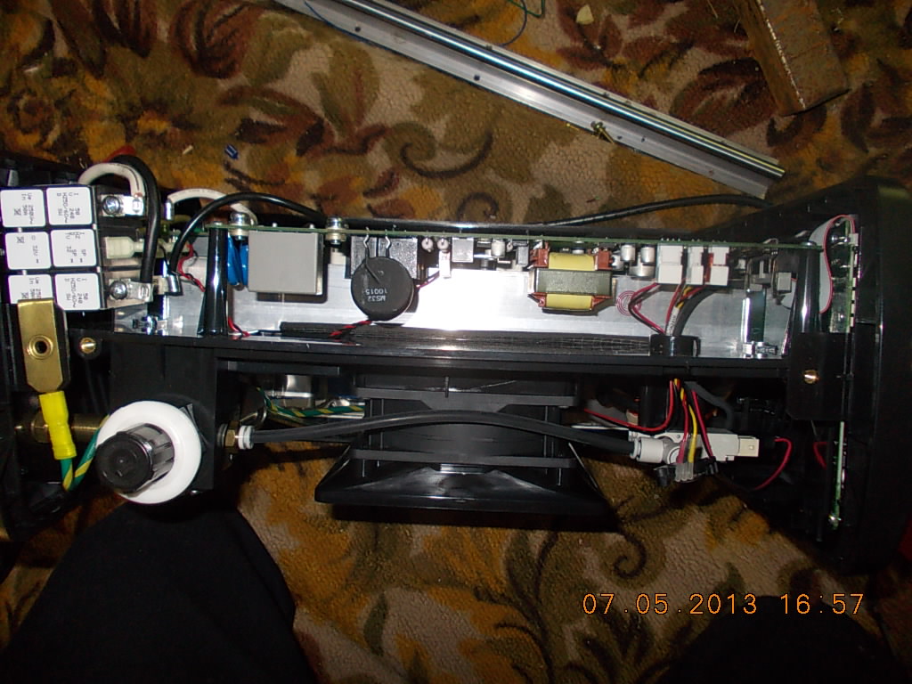

Для Hypertherm 45 пробуем заменить радиатор воздушного охлаждения на водяного охлаждения. Цель увеличить рабочие циклы.
DSCN1523.JPG (10407 просмотров) <a class='original' href='./download/file.php?id=14766&mode=view' target=_blank>Загрузить оригинал (238.95 КБ)</a>
была отлита заготовка из Ала с медными трубками, потом фрезеровка/сверловка/нарезка резьбы
DSCN1569.JPG (10407 просмотров) <a class='original' href='./download/file.php?id=14767&mode=view' target=_blank>Загрузить оригинал (252.12 КБ)</a>
DSCN1572.JPG (10407 просмотров) <a class='original' href='./download/file.php?id=14768&mode=view' target=_blank>Загрузить оригинал (243.36 КБ)</a>

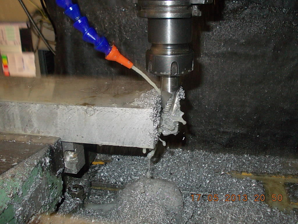

Сверлится Ал 3мм сверлом довольно тяжко надо часто вынимать сверло для удаление стружки. Но на ЧПУ включил СОЖ и программу и все само сделается не поломав сверло :)
DSCN1573.JPG (10407 просмотров) <a class='original' href='./download/file.php?id=14769&mode=view' target=_blank>Загрузить оригинал (233.5 КБ)</a>
Родной(снизу) и изготовленный(сверху) радиатор
DSCN1575.JPG (10407 просмотров) <a class='original' href='./download/file.php?id=14770&mode=view' target=_blank>Загрузить оригинал (238.31 КБ)</a>

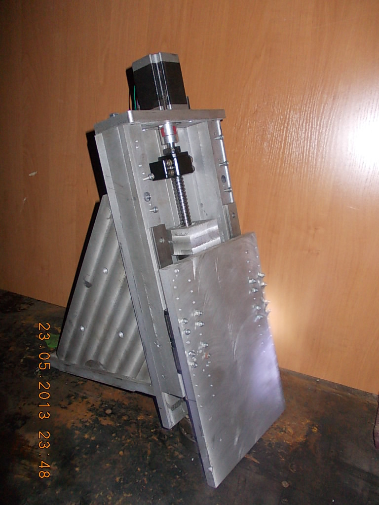

Почти готовая ось Z плазмореза. Заготовки отлиты и отфрезерованы на 6Т80Ш.
DSCN1589.JPG (10319 просмотров) <a class='original' href='./download/file.php?id=14930&mode=view' target=_blank>Загрузить оригинал (243.58 КБ)</a>

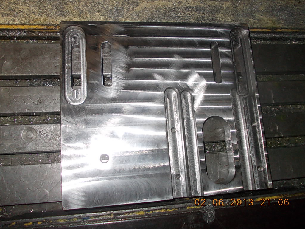

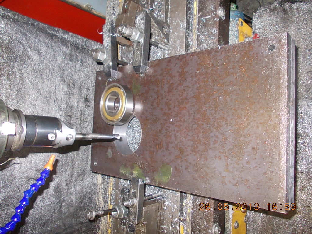

Попросили для церкви сделать станину для свечкоделательного станка. Материал дали, инструмент и работа мои -бесплатно. Целый день делал эти плиты. Больше всего времени ушло ободрать. Они их порезали на плазме.
DSCN1594.JPG (10230 просмотров) <a class='original' href='./download/file.php?id=15055&mode=view' target=_blank>Загрузить оригинал (245.1 КБ)</a>

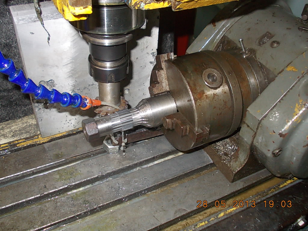

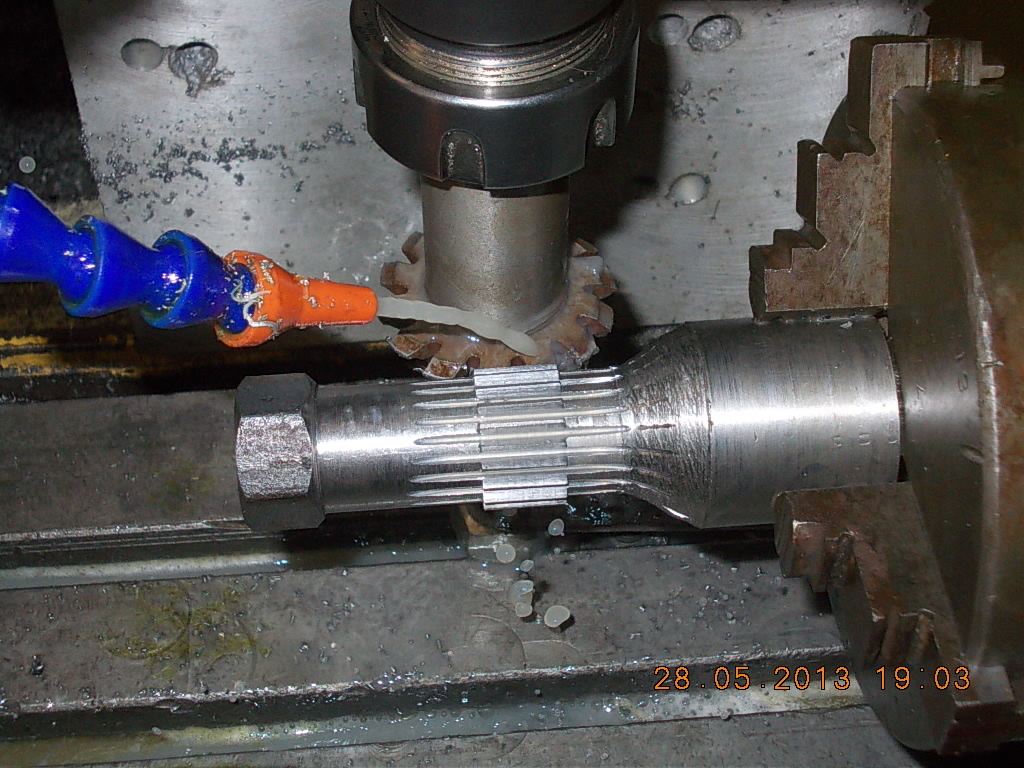

Сделал оправки для модульных фрез и пробуем резать шестеренки
DSCN1599.JPG (10230 просмотров) <a class='original' href='./download/file.php?id=15056&mode=view' target=_blank>Загрузить оригинал (253.64 КБ)</a>
DSCN1600.JPG (10230 просмотров) <a class='original' href='./download/file.php?id=15057&mode=view' target=_blank>Загрузить оригинал (240.38 КБ)</a>
Режется примерно так:
1. устанавливается заготовка
2. находим ноль
3. фиксируем УДГ (делительная голова)
4. Жмакаем Пуск
5. ЧПУ режет и останавливается
6. Через 2.5 мин. подхожу и вращаю делилку на нужный угол
Если много нужно будет резать этих зубчатых колес, нужно УДГ прикручивать к ЧПУ :hehehe:

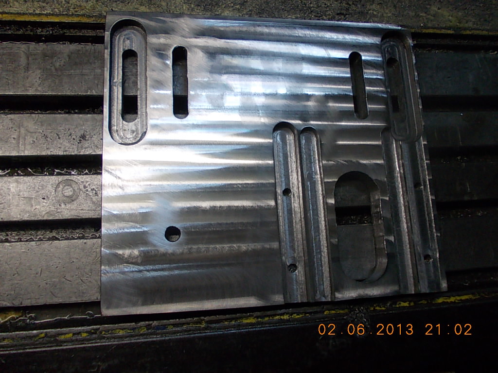

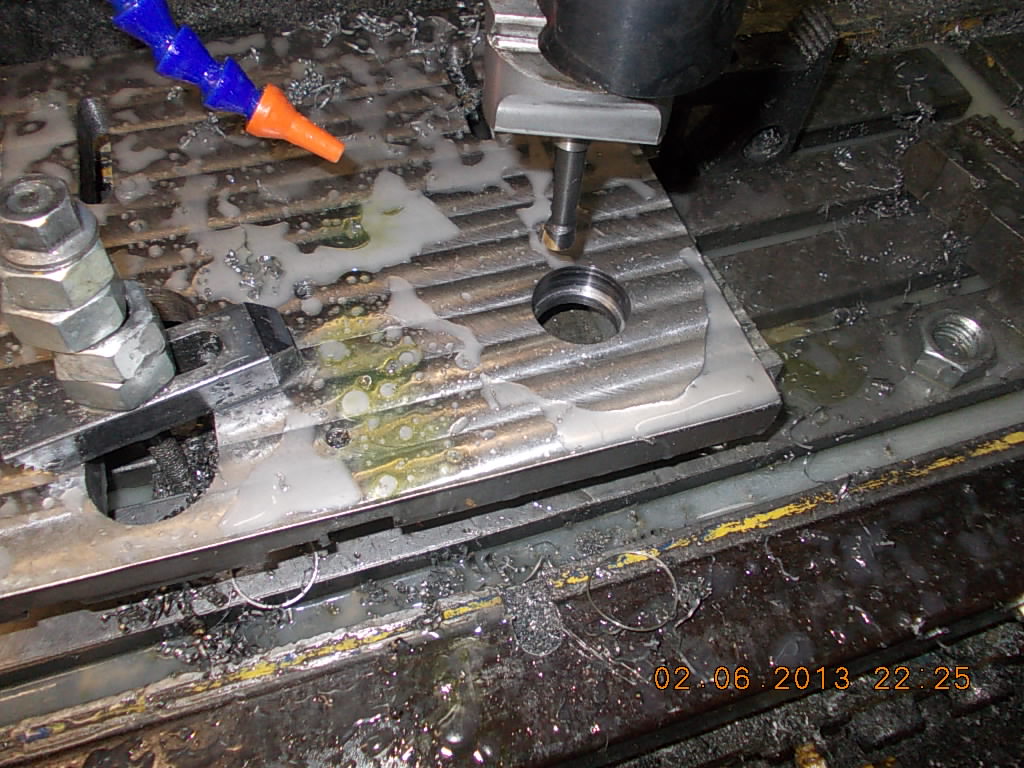

Фрезеровка стали СТ3
DSCN1610.JPG (10032 просмотра) <a class='original' href='./download/file.php?id=15147&mode=view' target=_blank>Загрузить оригинал (247.71 КБ)</a>
DSCN1613.JPG (10032 просмотра) <a class='original' href='./download/file.php?id=15148&mode=view' target=_blank>Загрузить оригинал (228.65 КБ)</a>

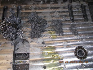

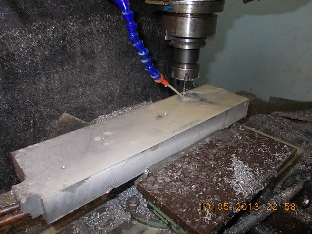

Ст3 после расточной головки поверхность гладкая. На токарном СТ3 так не точится или у меня СОЖ волшебная :hehehe:
DSCN1619.JPG (10026 просмотров) <a class='original' href='./download/file.php?id=15149&mode=view' target=_blank>Загрузить оригинал (255.69 КБ)</a>
DSCN1620.JPG (10026 просмотров) <a class='original' href='./download/file.php?id=15150&mode=view' target=_blank>Загрузить оригинал (240.56 КБ)</a>
Re: установка ЧПУ на 6Т80Ш
Если в токарном шпиндель хороший , то по идее должно быть получше
Может резцы еще не айс?
А может и точно сож крутая :)

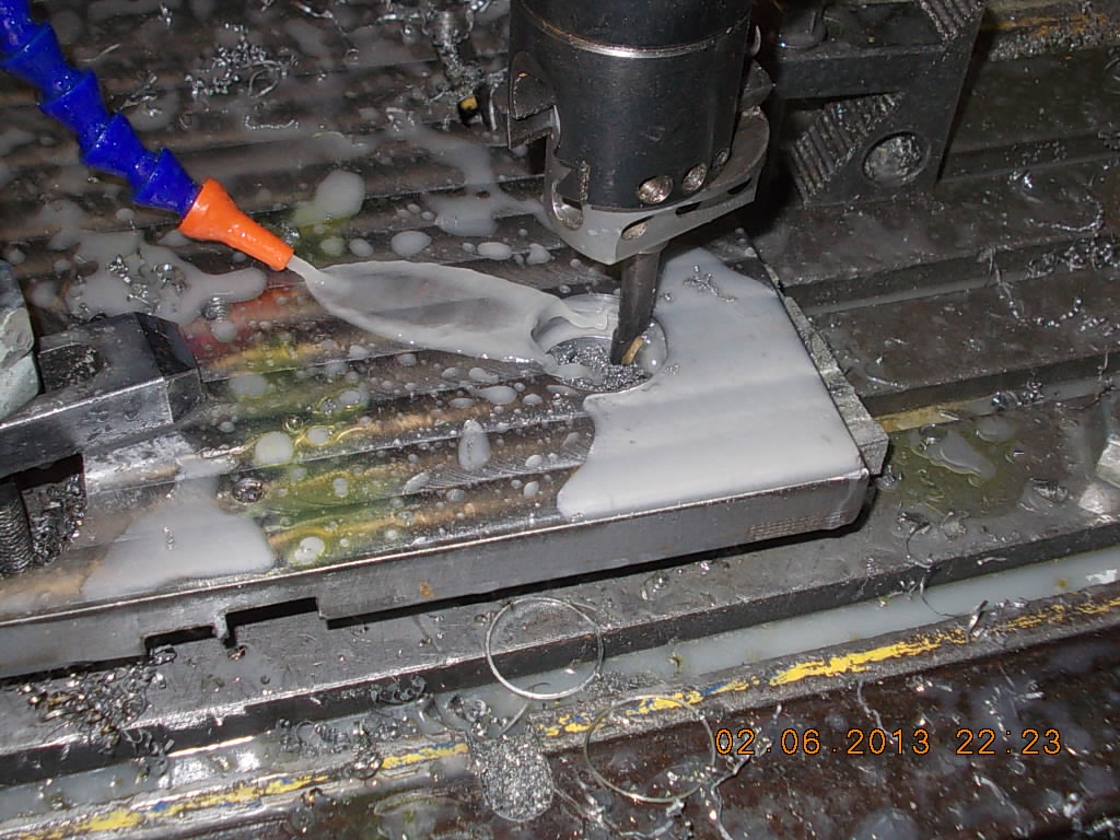

Растачивал с 19мм до 35мм под подшипник.
Стружка от жирной до тонкой как волос блохи :hehehe:
