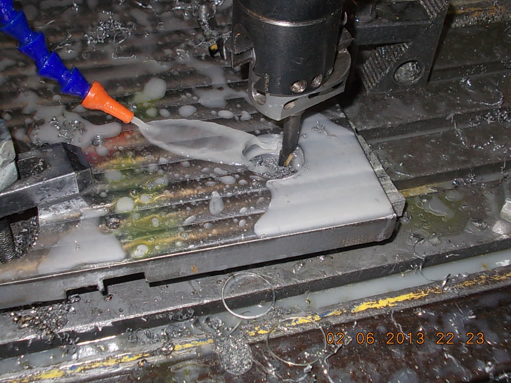

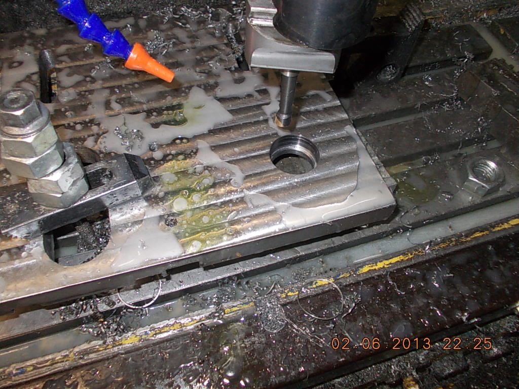

Ст3 после расточной головки поверхность гладкая. На токарном СТ3 так не точится или у меня СОЖ волшебная :hehehe:

Re: установка ЧПУ на 6Т80Ш
Если в токарном шпиндель хороший , то по идее должно быть получше
Может резцы еще не айс?
А может и точно сож крутая :)
Растачивал с 19мм до 35мм под подшипник.
Стружка от жирной до тонкой как волос блохи :hehehe:
