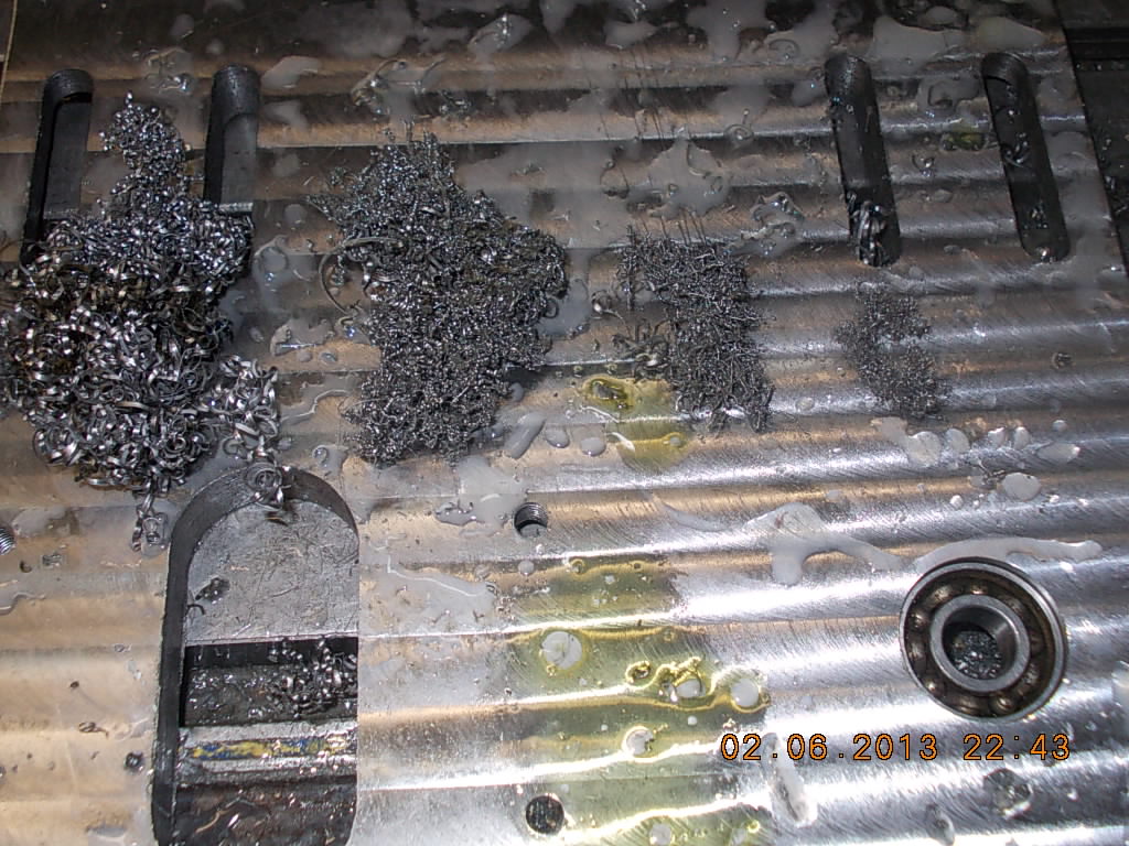

Ст3 после расточной головки поверхность гладкая. На токарном СТ3 так не точится или у меня СОЖ волшебная :hehehe:
DSCN1619.JPG (10037 просмотров) <a class='original' href='./download/file.php?id=15149&mode=view' target=_blank>Загрузить оригинал (255.69 КБ)</a>
DSCN1620.JPG (10037 просмотров) <a class='original' href='./download/file.php?id=15150&mode=view' target=_blank>Загрузить оригинал (240.56 КБ)</a>
Re: установка ЧПУ на 6Т80Ш
Если в токарном шпиндель хороший , то по идее должно быть получше
Может резцы еще не айс?
А может и точно сож крутая :)

Растачивал с 19мм до 35мм под подшипник.
Стружка от жирной до тонкой как волос блохи :hehehe:
