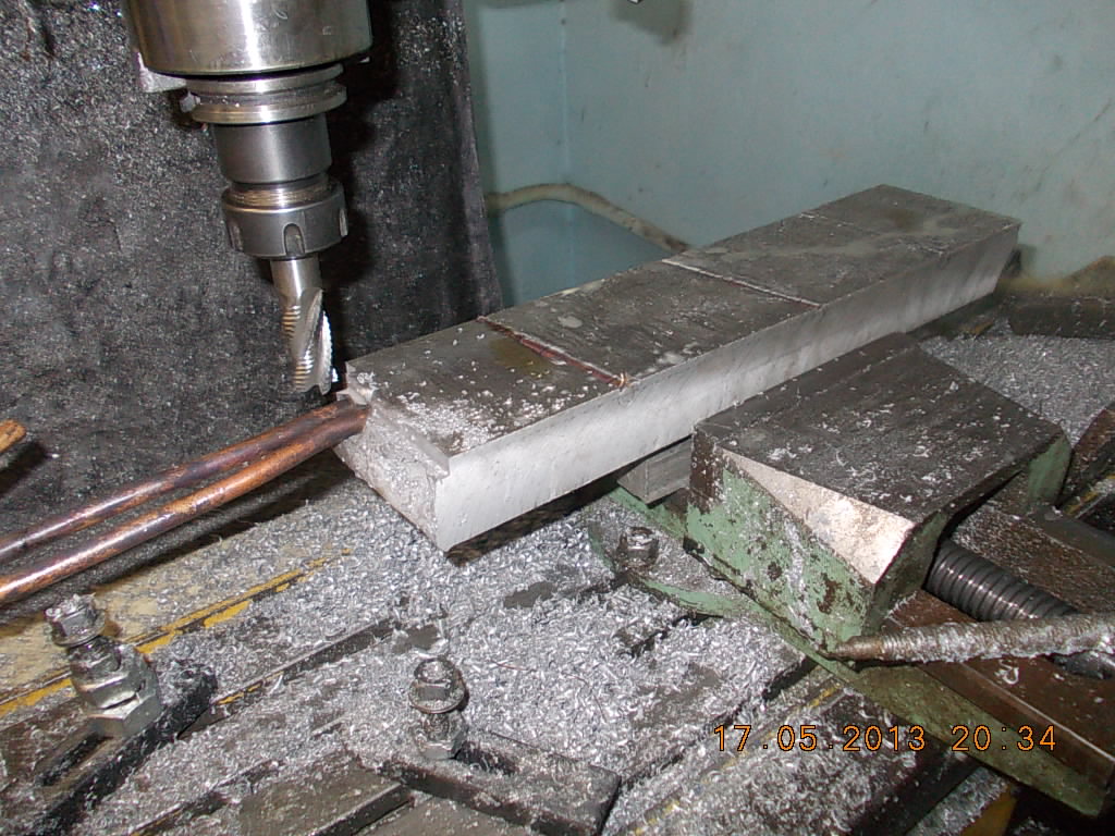

Для Hypertherm 45 пробуем заменить радиатор воздушного охлаждения на водяного охлаждения. Цель увеличить рабочие циклы.
DSCN1523.JPG (10419 просмотров) <a class='original' href='./download/file.php?id=14766&mode=view' target=_blank>Загрузить оригинал (238.95 КБ)</a>
была отлита заготовка из Ала с медными трубками, потом фрезеровка/сверловка/нарезка резьбы
DSCN1569.JPG (10419 просмотров) <a class='original' href='./download/file.php?id=14767&mode=view' target=_blank>Загрузить оригинал (252.12 КБ)</a>
DSCN1572.JPG (10419 просмотров) <a class='original' href='./download/file.php?id=14768&mode=view' target=_blank>Загрузить оригинал (243.36 КБ)</a>
Сверлится Ал 3мм сверлом довольно тяжко надо часто вынимать сверло для удаление стружки. Но на ЧПУ включил СОЖ и программу и все само сделается не поломав сверло :)
DSCN1573.JPG (10419 просмотров) <a class='original' href='./download/file.php?id=14769&mode=view' target=_blank>Загрузить оригинал (233.5 КБ)</a>
Родной(снизу) и изготовленный(сверху) радиатор
