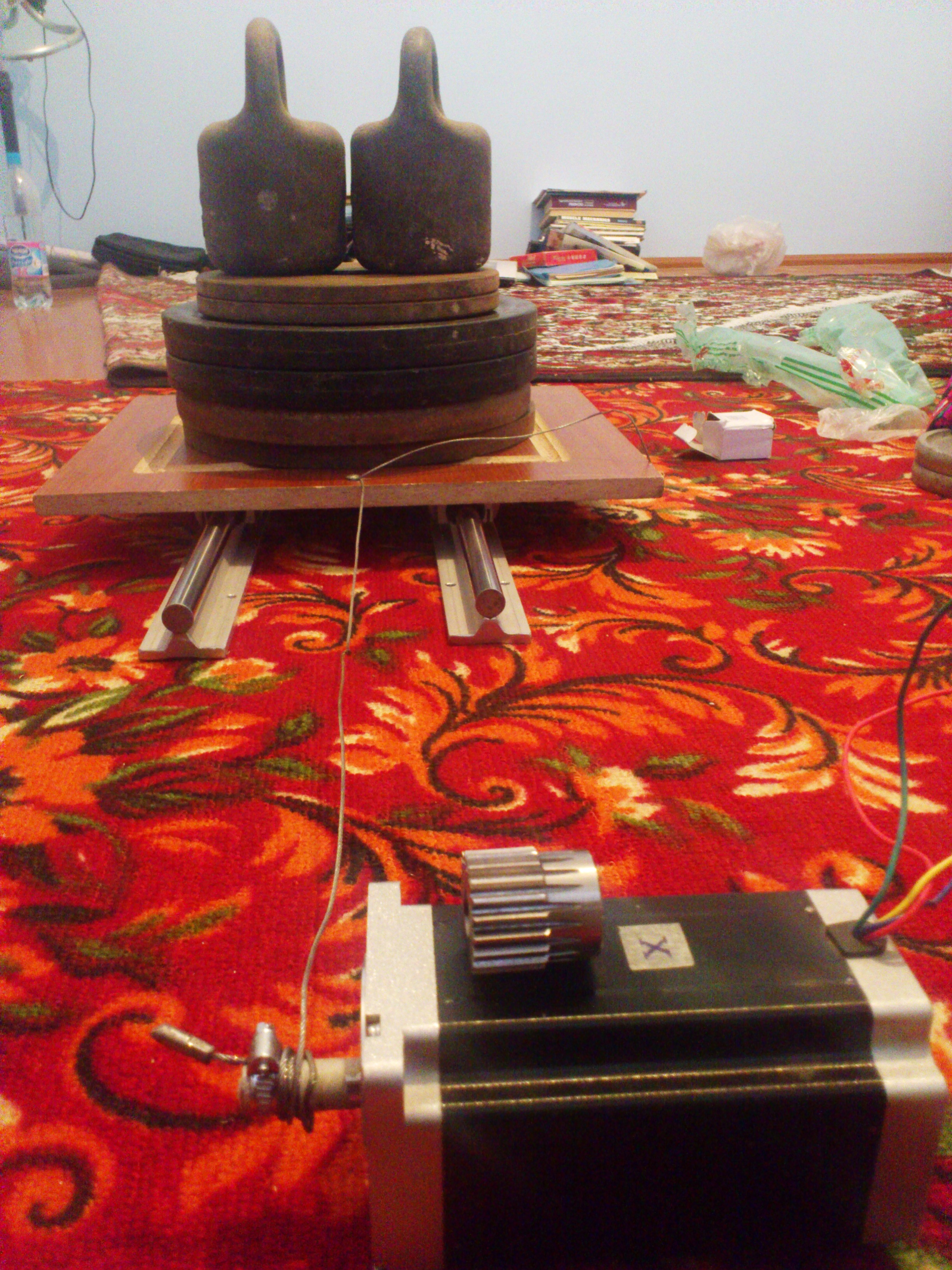

Все таки сегодня решился проверить силу мотора дедовским методом. Незаю на сколько это правильно. Паралельно поставил на пол 2 рельса с 4мя блоками. Сверху поставил кусок из ДСП. Уже на этот ДСП поставил блины от штанги общим весом 90 кило. Взял трос от велосипеда один конец зафиксировал на ДСП а второй хамутом прикрутил к оси ШД Nema 34. Мотор делает 120 оборотов/мин (скорость портала 16 метров/мин ). В Mach ускорение сначала поставил на 5мм/сек. Нажимаю на кнопку тянет. Потом повысил ускорение до 50мм/сек тоже тянет. Ну этого было мало :) конечно; На блины весом 60 кило сел братишка примерно весом 60 кило. Уже здесь пришлось понизить оборот до 90 об/мин. Мотор тянет!!! :cheesy:

Nodir писал(а):А точность без редуктора никак не получится?
Выше тебе посчитали точность без редукции, устраивает она тебя или нет решать тебе
Re: ЧПУ станок для фрезеровки МДФ 3000x2200
Nodir писал(а):Уже здесь пришлось понизить оборот до 90 об/мин. Мотор тянет!!!
Тут силы никакой нет. А вот покатай свои гири туда обратно с твоим ускорением и добавь силу резания.

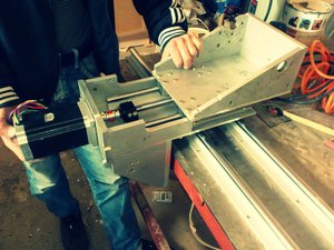

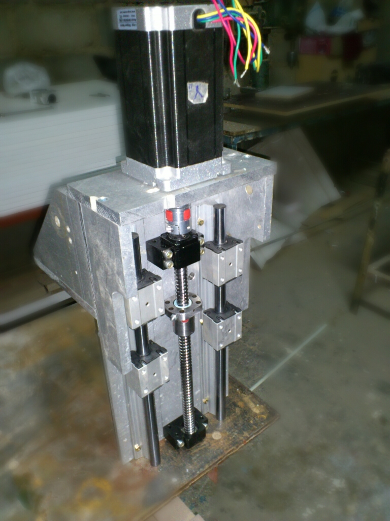

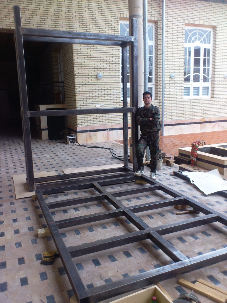

Сегодня закончил сборку головки портала. Использовал алюминиевые листы толщиной 13мм и 8мм. Пока что всё идет отлично.
PicsArt_1363540853224.jpg (10654 просмотра) <a class='original' href='./download/file.php?id=12949&mode=view' target=_blank>Загрузить оригинал (637.37 КБ)</a>
PicsArt_1363464698667.jpg (10654 просмотра) <a class='original' href='./download/file.php?id=12950&mode=view' target=_blank>Загрузить оригинал (467.55 КБ)</a>
Красиво выходит! :good:
А гайку как крепить будешь?

Спасибо! Какую гайку? Сама конструкция собрана без единой гайки.
Сообщение tooshka »
Nodir писал(а):Спасибо! Какую гайку? Сама конструкция собрана без единой гайки.
Думаю речь про гайку ШВП)))

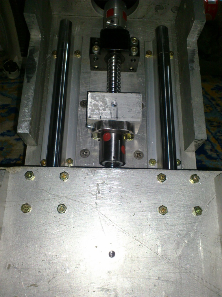

К гайке прикрепил алюминиевый угольник. Подставка для фрезера прикрепляется к этому угольнику.

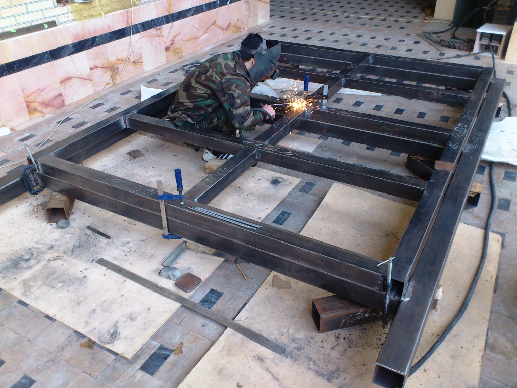

Начал сборку станины станка.
Да, размер впечатляет :cheesy:!
Уголок лучше заменить на что-нибудь по толще. И фрезернуть потом этот блок, чтобы была соосность гайки и винта, чтобы гайка не сдохла за пару дней/недель.
Сообщение tooshka »
Nodir писал(а):Начал сборку станины станка.
Да-а не хилая такая железочка! Тоже мечта такой себе сварганить)) Только слабо представляю себе как все это выровнять по осям. Автору браво, решил и сделал.

Здесь вставлен уголок толщиной 5мм. Думаешь этого мало чтобы поднять 8 кило?
Сообщение master_70 »
Nodir писал(а):Здесь вставлен уголок толщиной 5мм. Думаешь этого мало чтобы поднять 8 кило?
слабо будет уголок на 5 мм
ставить надо лучше брусок не менне 15 мм, будет лучше а еще лучше 20мм.
уголок будет гулять.
круто . только сколько это весит уже ???? (примерно. )

Спасибо буду иметь в виду. Попробую найти брусок. Ну и в принципе есть лист толщиной 13мм.

Сейчас стол весит 300кг (+-5кг) без направляющих, зубчатих реек и портала. Портал примерно будет весить около 100кг.

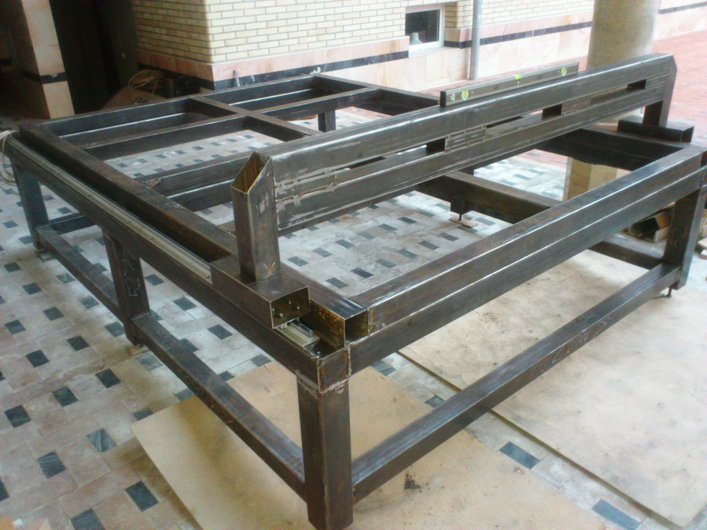

Установил рельсы оси "Y" и предварительно поставил портал.
DSC_0917.jpg (10337 просмотров) <a class='original' href='./download/file.php?id=13443&mode=view' target=_blank>Загрузить оригинал (292.63 КБ)</a>
