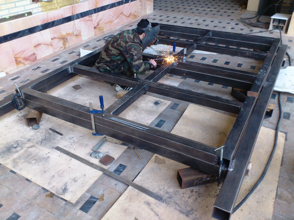

Начал сборку станины станка.

Re: ЧПУ станок для фрезеровки МДФ 3000x2200
Да, размер впечатляет :cheesy:!
Уголок лучше заменить на что-нибудь по толще. И фрезернуть потом этот блок, чтобы была соосность гайки и винта, чтобы гайка не сдохла за пару дней/недель.

Nodir писал(а):Начал сборку станины станка.
Да-а не хилая такая железочка! Тоже мечта такой себе сварганить)) Только слабо представляю себе как все это выровнять по осям. Автору браво, решил и сделал.

Nick писал(а):Да, размер впечатляет :cheesy:!
Здесь вставлен уголок толщиной 5мм. Думаешь этого мало чтобы поднять 8 кило?
master_70
Сообщения: 1922
Репутация: 317
Откуда: Московская_обл
Сообщение master_70 »
Nodir писал(а):Здесь вставлен уголок толщиной 5мм. Думаешь этого мало чтобы поднять 8 кило?
слабо будет уголок на 5 мм
ставить надо лучше брусок не менне 15 мм, будет лучше а еще лучше 20мм.
уголок будет гулять.
круто . только сколько это весит уже ???? (примерно. )

Сообщение Nodir »
Спасибо буду иметь в виду. Попробую найти брусок. Ну и в принципе есть лист толщиной 13мм.
Сейчас стол весит 300кг (+-5кг) без направляющих, зубчатих реек и портала. Портал примерно будет весить около 100кг.
