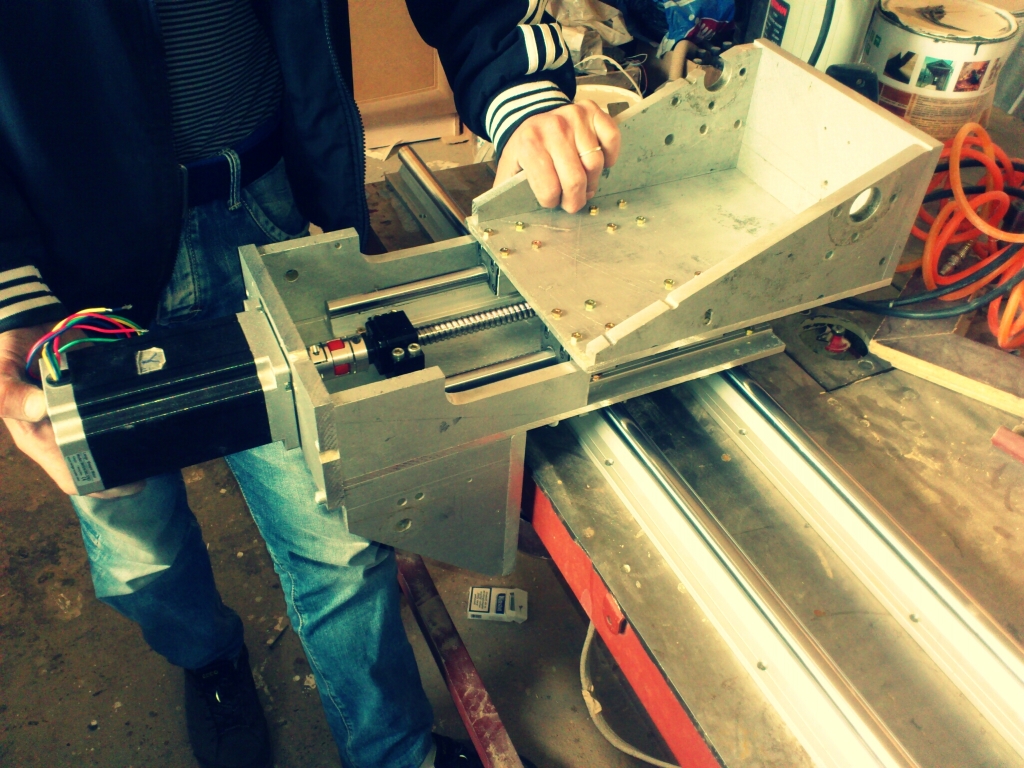

Сегодня закончил сборку головки портала. Использовал алюминиевые листы толщиной 13мм и 8мм. Пока что всё идет отлично.
PicsArt_1363540853224.jpg (10611 просмотров) <a class='original' href='./download/file.php?id=12949&mode=view' target=_blank>Загрузить оригинал (637.37 КБ)</a>
PicsArt_1363464698667.jpg (10611 просмотров) <a class='original' href='./download/file.php?id=12950&mode=view' target=_blank>Загрузить оригинал (467.55 КБ)</a>
Re: ЧПУ станок для фрезеровки МДФ 3000x2200
Красиво выходит! :good:
А гайку как крепить будешь?

Спасибо! Какую гайку? Сама конструкция собрана без единой гайки.

К гайке прикрепил алюминиевый угольник. Подставка для фрезера прикрепляется к этому угольнику.

Да, размер впечатляет :cheesy:!
Уголок лучше заменить на что-нибудь по толще. И фрезернуть потом этот блок, чтобы была соосность гайки и винта, чтобы гайка не сдохла за пару дней/недель.

Сообщение Nodir »
Nick писал(а):Да, размер впечатляет :cheesy:!
Здесь вставлен уголок толщиной 5мм. Думаешь этого мало чтобы поднять 8 кило?
master_70
Сообщения: 1922
Репутация: 317
Откуда: Московская_обл
Сообщение master_70 »
Nodir писал(а):Здесь вставлен уголок толщиной 5мм. Думаешь этого мало чтобы поднять 8 кило?
слабо будет уголок на 5 мм
ставить надо лучше брусок не менне 15 мм, будет лучше а еще лучше 20мм.
уголок будет гулять.
