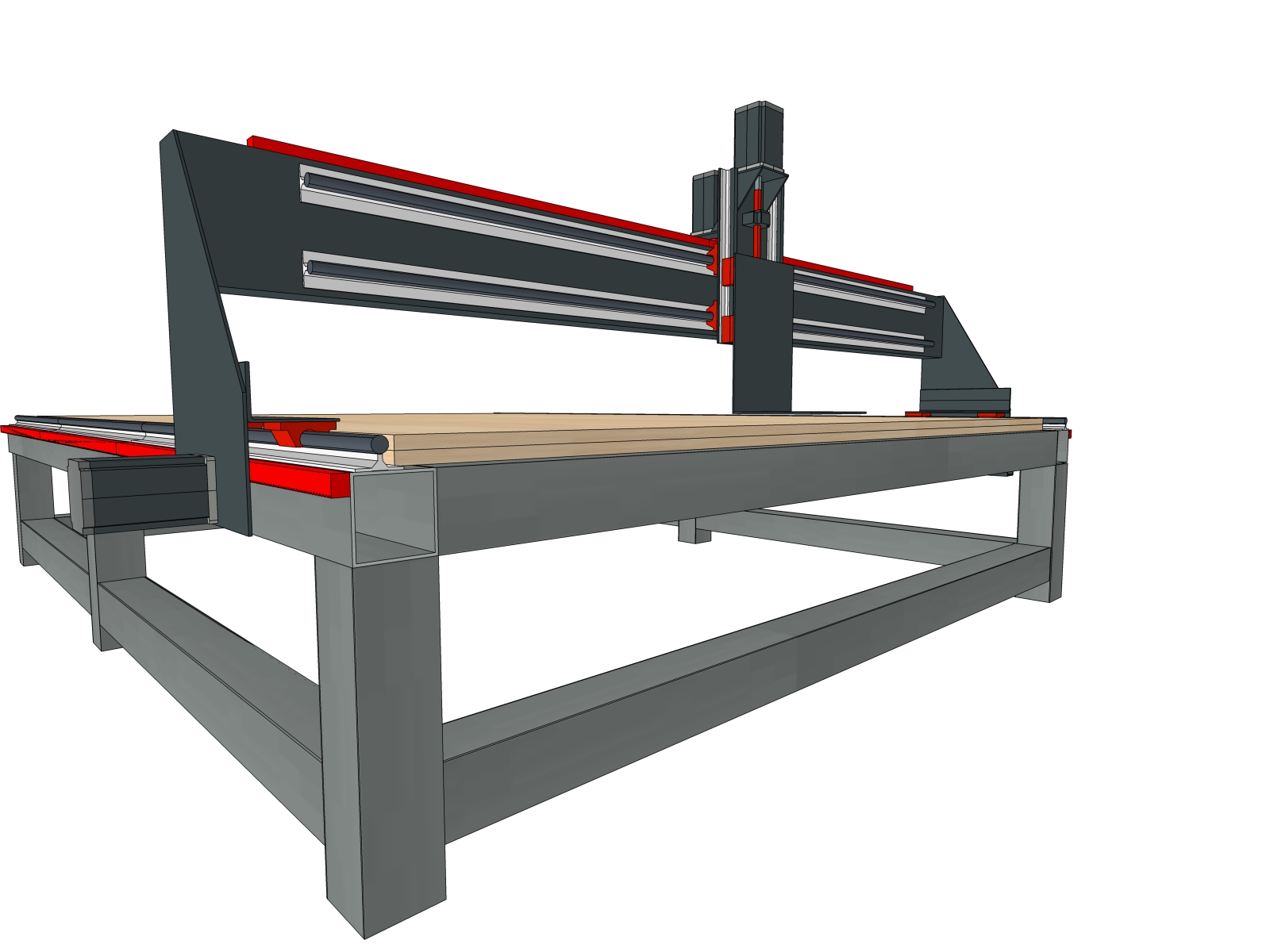

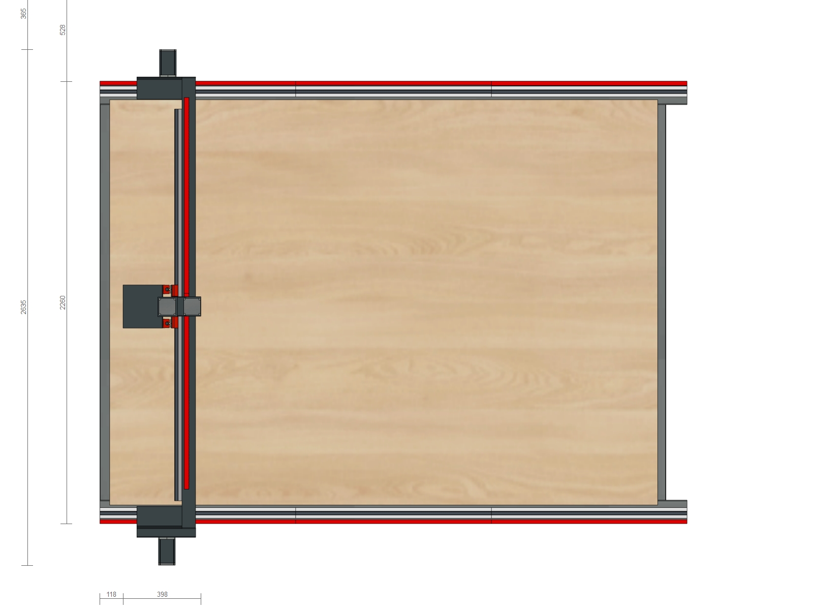

Решил собрать ЧПУ станок для фрезеровки МДФ фасадов. Посторался создать 3D модель этого станка на программе PRO100 :D . Почти все готово для сборки станка. Для движения осей Y и X хочу поставить зубчатую рейку M 1.5. Так как не смог найти алюминевую балку для портала хочу поставить швелер. При этом общий вес портала будет весить около 160Кг. Хочу поставить 2 мотора с шестерной для ось Y прямо на зубчатую рейку.
Возник такой вопрос: Могут ли два мотора Nema 34 двигать портал весом 160КГ без редуктора? Или все таки надо поставить редуктор? Что посаветуйте? :thinking:
Характеристика станка:

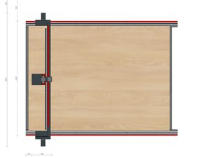

Размер стола: 2800*2070
Размер станка: 3000*2600*1250
Электроника: :stepper: 1. Шаговик Nema 34 / кр.момент 122КГ/СМ - 4 шт.
:controller: 2. Драйвер: DM860A/24~80VDC/7.8A - 4 шт.
3. Блок питания: 350Вт/48VDC - 2 шт.
https://www.youtube.com/watch?v=70Yu1jgUn8s
Зубчатая рейка:
Модель: 1.5 / длина рейки 1000мм - 8 шт
:rail: Цилиндричесские направляющие:
TBR20S1000L (для Y и X)- 10 шт
SBR16S500L - (для Z) 2 шт.
Общий вид станка (21438 просмотров) <a class='original' href='./download/file.php?id=9686&mode=view' target=_blank>Загрузить оригинал (272.91 КБ)</a>

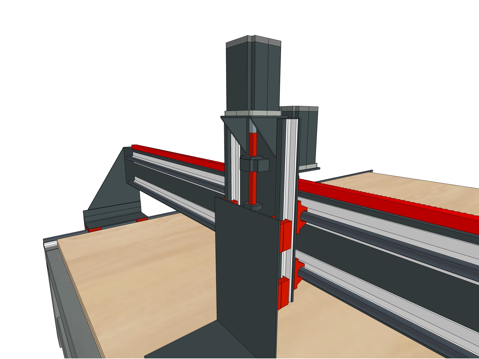

Ось Z (21438 просмотров) <a class='original' href='./download/file.php?id=9687&mode=view' target=_blank>Загрузить оригинал (337.59 КБ)</a>
Ось Z

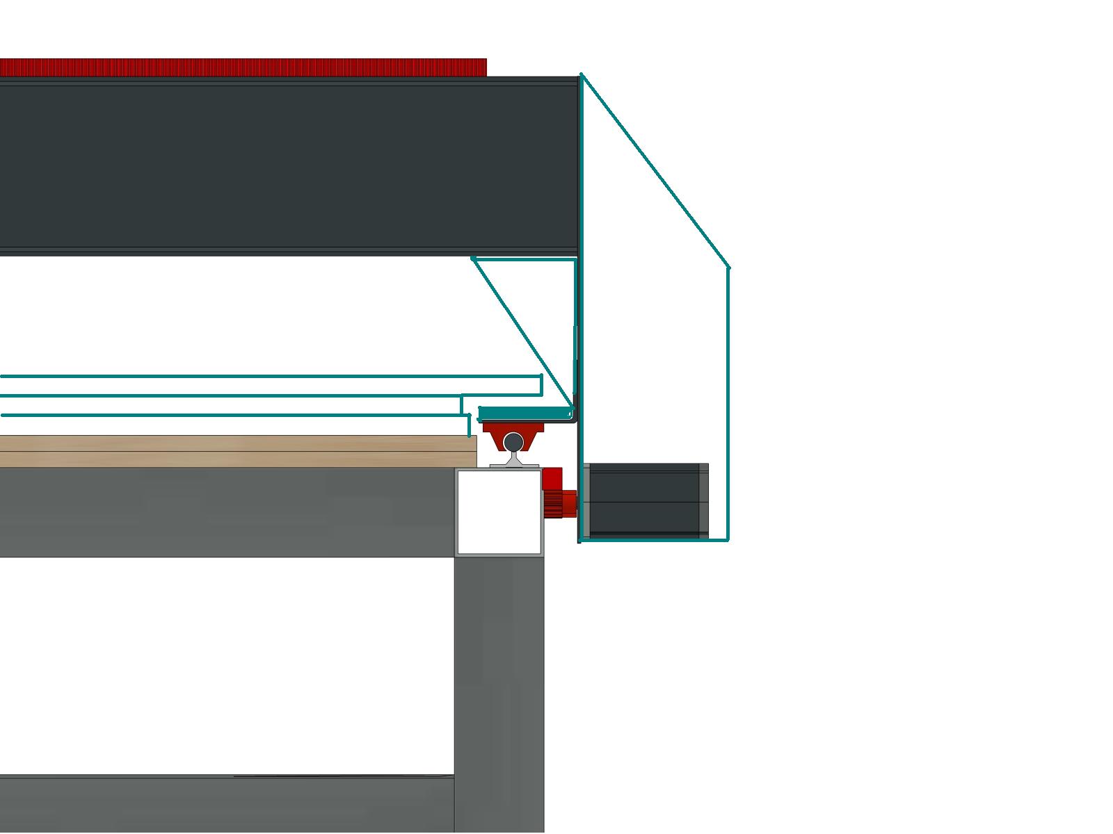

Ось Y с редуктором (21438 просмотров) <a class='original' href='./download/file.php?id=9688&mode=view' target=_blank>Загрузить оригинал (96.59 КБ)</a>
Ось Y с редуктором

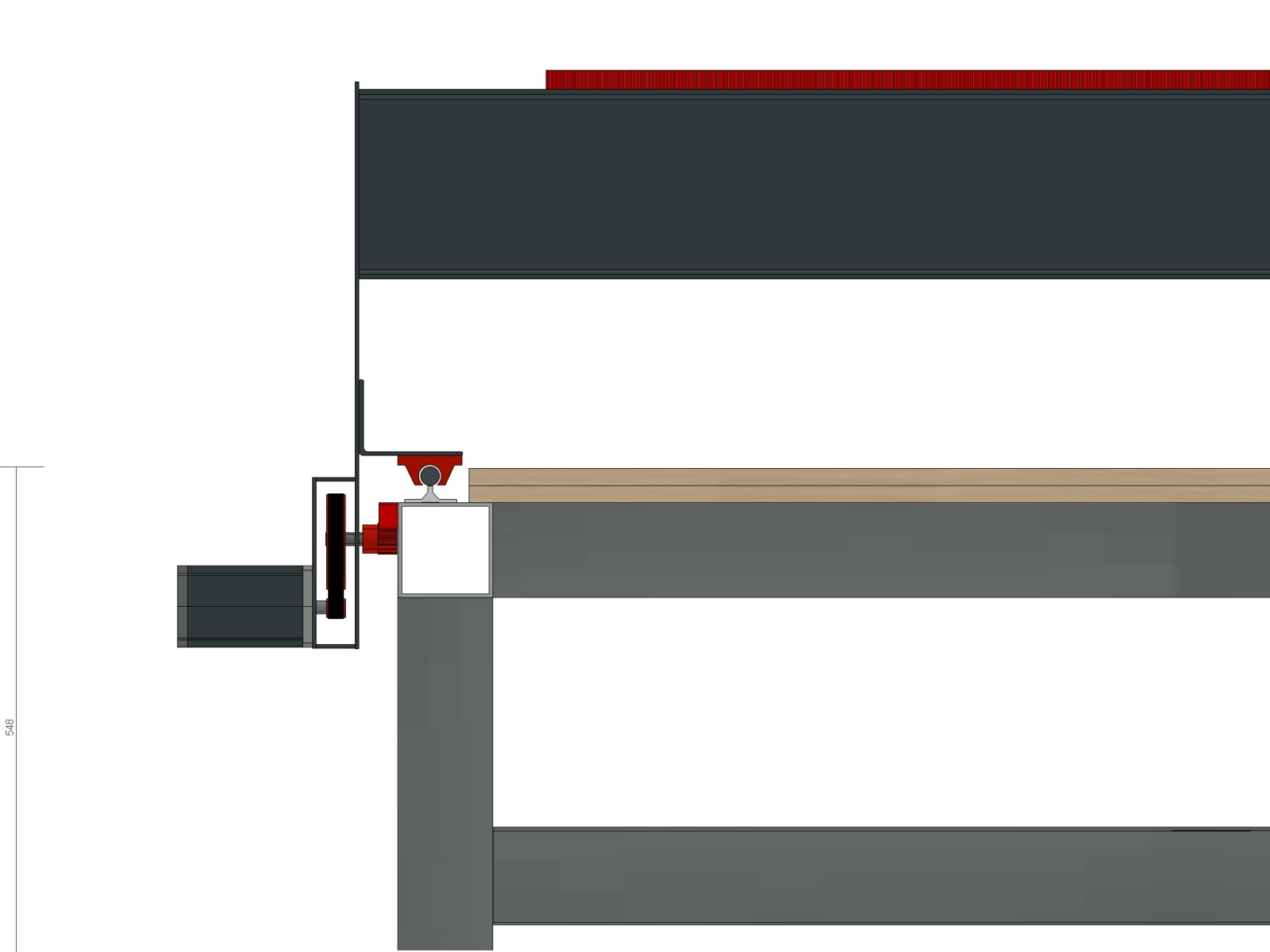

Ось Y без редуктора (21438 просмотров) <a class='original' href='./download/file.php?id=9690&mode=view' target=_blank>Загрузить оригинал (79.51 КБ)</a>
Ось Y без редуктора

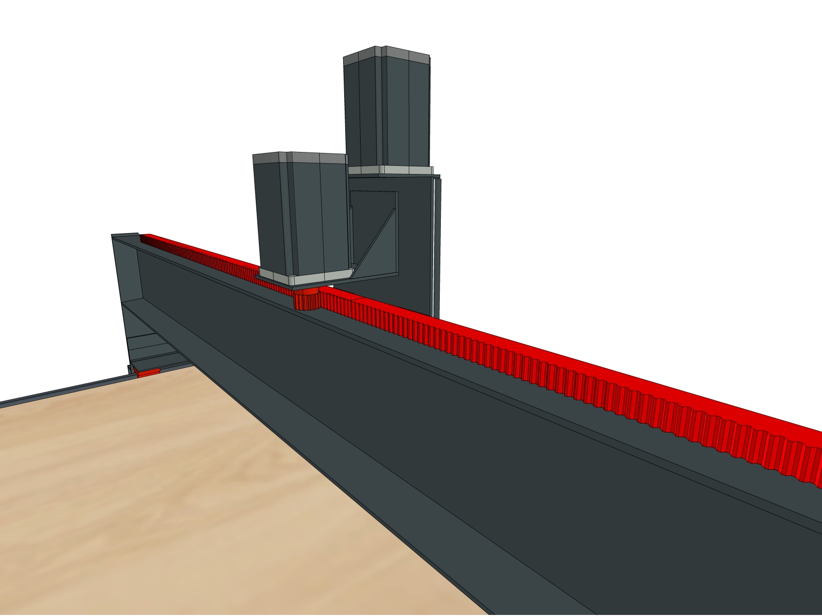

Ось X (21438 просмотров) <a class='original' href='./download/file.php?id=9691&mode=view' target=_blank>Загрузить оригинал (243.25 КБ)</a>
Ось X
Plan.jpg (21438 просмотров) <a class='original' href='./download/file.php?id=9692&mode=view' target=_blank>Загрузить оригинал (243.11 КБ)</a>

Здоровеньки! Я вот не понял, а как вы будете синхронизировать два мотора даже если и параллельно поставите и также разведете проводку?

Nodir писал(а):Возник такой вопрос: Могут ли два мотора Nema 34 двигать портал весом 160КГ без редуктора? Или все таки надо поставить редуктор? Что посаветуйте?
Конечно могут, только с каким ускорением?
Редуктор не ставь... + люфты - скорость...
Ведь это основной плюс ШД, а именно то, что его можно использовать без редуктора!

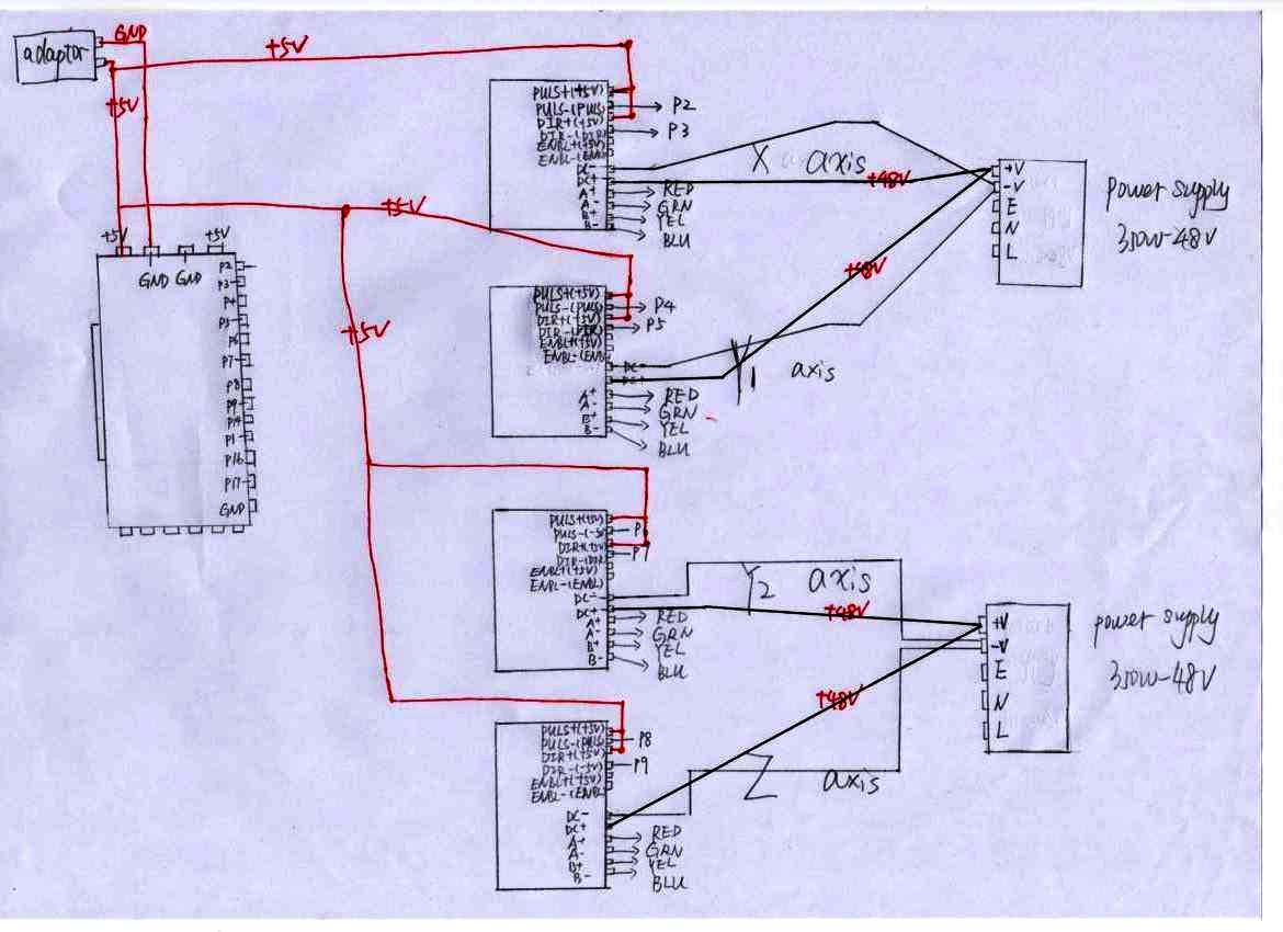

Nodir писал(а):3. Блок питания: 350Вт/48VDC - 2 шт.
маловато будет)) Примерно 1 двиг (122 Кгс/см) = 1 источник
ratibor_rf писал(а):Здоровеньки! Я вот не понял, а как вы будете синхронизировать два мотора даже если и параллельно поставите и также разведете проводку?
Путём параллельного соединения сигналов...
Если ШД при включение и встанет не на тот шаг, то напрмер
диаметр шестерни 25 мм то один оборот (примерно) 25 * 3,14 = 75мм
делим на целочисленный шаг с учётом двухфазного включения 75мм/400 шагов = 0,19мм
т.е. даже если "отпрыгнет" один вперёд а другой назад то разница будет 0,5 мм (макс.) на 2метра, для дерева это ерунда...

по поводу питания . те придется н а каждый двиг ставит свой БП в твоем случаи их 4 будет .
у меня 1 нема 34 на 5 А стоит на 1 БП 400\48\8А и то ему в притык и 2 движка нема23 на 3 амера то с ними БП проще справлЯется нежели с с нема 34.
а если поставишь 2 движка на 1 БП то он не справится
движки по 5 ампер а БП 8 ампер. вот и считай.

Nodir писал(а):общий вес портала будет весить около 160Кг
Эта масса будет висеть на пластиночках какой толщины?
Bender писал(а):диаметр шестерни 25 мм то один оборот (примерно) 25 * 3,14 = 75мм
"Неправильно ты, Дядя Фёдор, бутерброд ешь..." Не диаметр умножай на пи, а количество зубов на шаг. Шаг при модуле 1.5 будет 3,14х1,5=4,71 мм.
Для рейки М1,5 редуктора нужны будут. Хотя-бы для достижения приемлемой точности, ибо сможешь выбрать дробление поменьше без особой потери конечного момента.
Bender писал(а):делим на целочисленный шаг с учётом двухфазного включения 75мм/400 шагов = 0,19мм
Откуда 400 шагов при целом шаге? 200 однако. Или двиги 0,9 градуса на шаг?
Re: ЧПУ станок для фрезеровки МДФ 3000x2200
Nodir писал(а):Так как не смог найти алюминевую балку для портала хочу поставить швелер.
Мож лучше пару труб профильных.

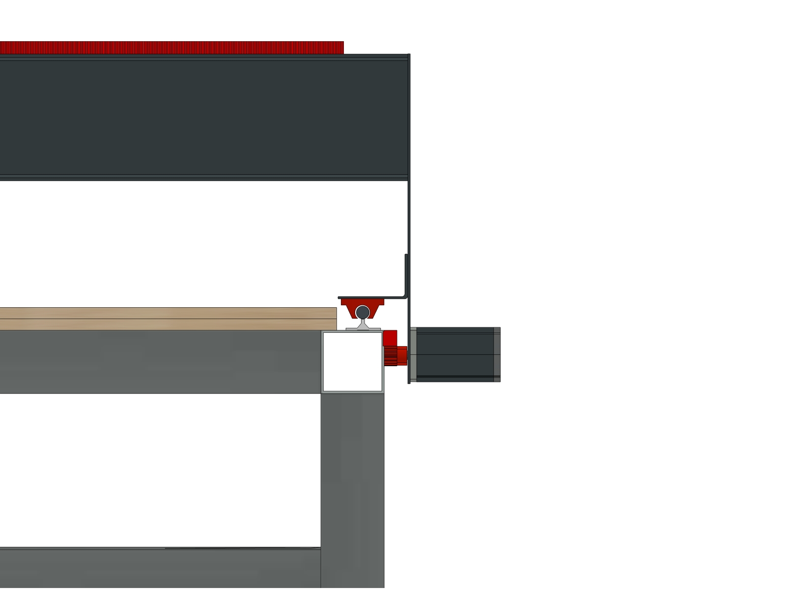

Редуктор обязательно, если нет дорогого то ременьчатый ставить.
как то так
Y var.2.jpg (21399 просмотров) <a class='original' href='./download/file.php?id=9694&mode=view' target=_blank>Загрузить оригинал (74.12 КБ)</a>

Сначала хочу выразить свою благодарность всем за отклик.
Для стойки портала есть 4мм стальные пластины.
У меня ШД Nema 34, 1600oz/inch=122KG/CM Ток мотора 3.5А. Блок питания инверторный 48VDC/7.3A/350W. Думаю этого достаточно двигать 2 мотора по 3.5А.
Шестерня: диаметром 33мм./20 зубов/М1.5

4мм пластин мало. Их необходимо усиливать
aftaev писал(а):как то так
20*1,5*3,14=94,25 мм/оборот. т.о. 0,47 мм/шаг в полношаговом режиме. Ставим редуктор 1:5 и деление шага 1/4. Получаем 0,023 мм за микрошаг.

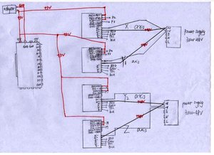

2 мотора для оси "Y", у каждого свой драйвер, контакты от драйвера PUL-(PUL) и DIR-(DIR) подключены паралелно к кросс плате. Два "PUL-"а к P4 и два "DIR-а" к P5.
Nodir писал(а):2 мотора для оси "Y", у каждого свой драйвер, контакты от драйвера PUL-(PUL) и DIR-(DIR) подключены паралелно к кросс плате. Два "PUL-"а к P4 и два "DIR-а" к P5.
это не гарантирует что портал не перекосит

Без редуктора не обойтись. :eh: Понял! Значить 360*/800=0,45*=0.11мм 1/4 =0,11мм/5=0.023мм
Этот мотор с редуктором 1:5 сможет двигать 160 килограмовый портал? Оптимально какого диаметра должны быть шкифы? 20мм на 100мм нормально будет?

master_70 писал(а):...движки по 5 ампер а БП 8 ампер. вот и считай.
У меня движки по 3,5 ампер а блок питания 7,3 ампер. Оба движка соеденены к разным блокам питаниям. Y1+X к первому блоку а Y2+Z ко второму. X и Z работают в режиме RMS 3.0 ампер (думаю этого достаточно). При этом в каждом блоке питания остается по 4,3А для Y1 и Y2. Моторы Y1,Y2 работают в режиме Peak 4.2A и RMS 3.0 A. Приложил схему соединения:
4 AXIS Nema 34 stepper motor WIRING2.jpg (21335 просмотров) <a class='original' href='./download/file.php?id=9701&mode=view' target=_blank>Загрузить оригинал (79.34 КБ)</a>

Nodir писал(а):Решил собрать ЧПУ станок для фрезеровки МДФ фасадов.
Я правильно понимаю, что это что-то вроде филенок? Т.е. будут ускорения по обоим осям при вырезании квадратной филенки.
ИМХО надо портал облегчать, или будут маленькие ускорения, или шестерни быстро в расход уйдут.
Можно попробовать в швеллере, или в трубе нарезать отверстий, как это сделал Giraf_79 Ось Z кто для плазмы, как сделать? #571
Или все таки найти толстый ал профиль. Ты из какого города?

Мое мнение, портал всеж надо из АL как бы это не было тяжко найти, например 2 алюм швеллера 100*100 вварены в друг друга. Чем легче и жеще тем лучше. Представь что 160 кг надо резко разгонять и резко тормозить! :thinking: , даже ведро с водой резко не подымишь 10 литров. Привода обязательно через редуктор, хотябы ременный, шкивы и ремни есть например в Пурике, если есть деньги лучше планетарный прецензионный редуктор. Через редуктор будет плавнее ход (без рывков) и точность позиций выше. ;)

Да станок нужен для фрезеровки кухонных фасадов и для вырезания разных фигур из 16мм МДФ. А я из Самарканда.

giraf_79 писал(а):Мое мнение, портал всеж надо из АL как бы это не было тяжко найти, например 2 алюм швеллера 100*100 вварены в друг друга. Чем легче и жеще тем лучше. Представь что 160 кг надо резко разгонять и резко тормозить! :thinking: , даже ведро с водой резко не подымишь 10 литров. Привода обязательно через редуктор, хотябы ременный, шкивы и ремни есть например в Пурике, если есть деньги лучше планетарный прецензионный редуктор. Через редуктор будет плавнее ход (без рывков) и точность позиций выше. ;)
А точность без редуктора никак не получится? Для портала нужен профиль высотой не менее 180мм. Так как у меня TBR20S. Ширина блока 68мм. Два рельса дают 136мм. Как уже сказал у нас трудно найти алюминиевые профили, даже БУ. Все разграбили и перепродовали в Китай как металолом. Также искал алюминиевые листы 15мм для портала и оси Z.
