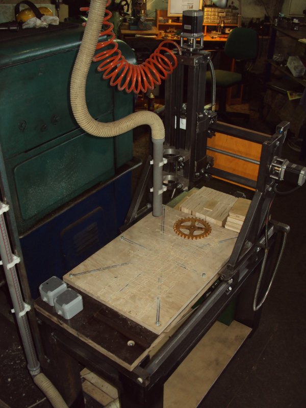

Ух ты... Я уже делал нечто похожее около года назад правда с одним винтом по Y оси. Идею нашел в инете. Долго сомневался будет ли это фанерку обрабатывать... однако ничего, грызет фанерку !!!

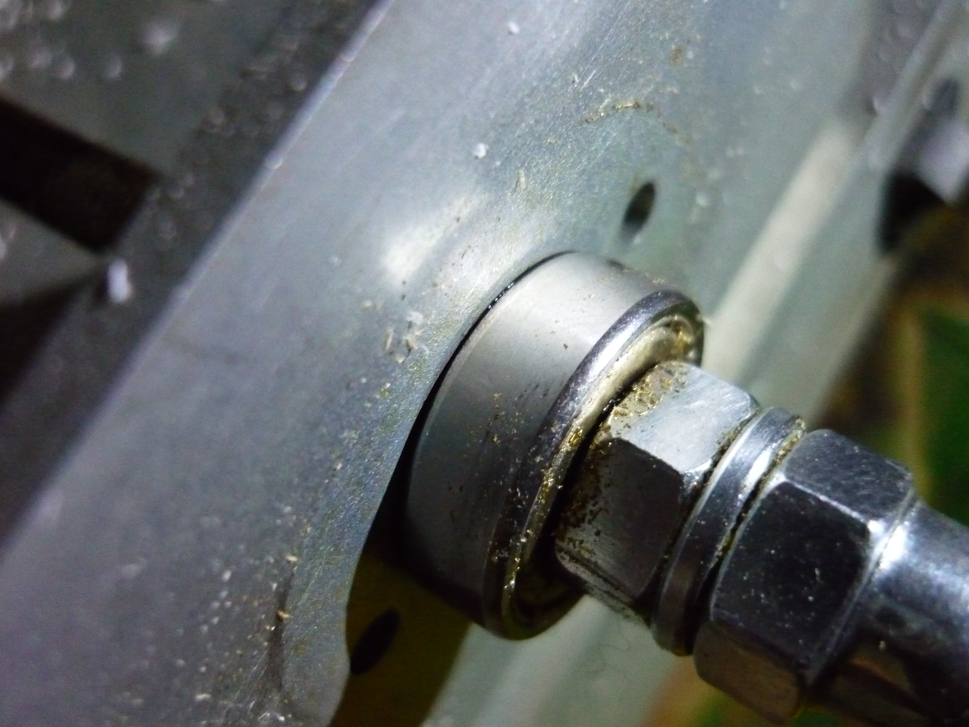

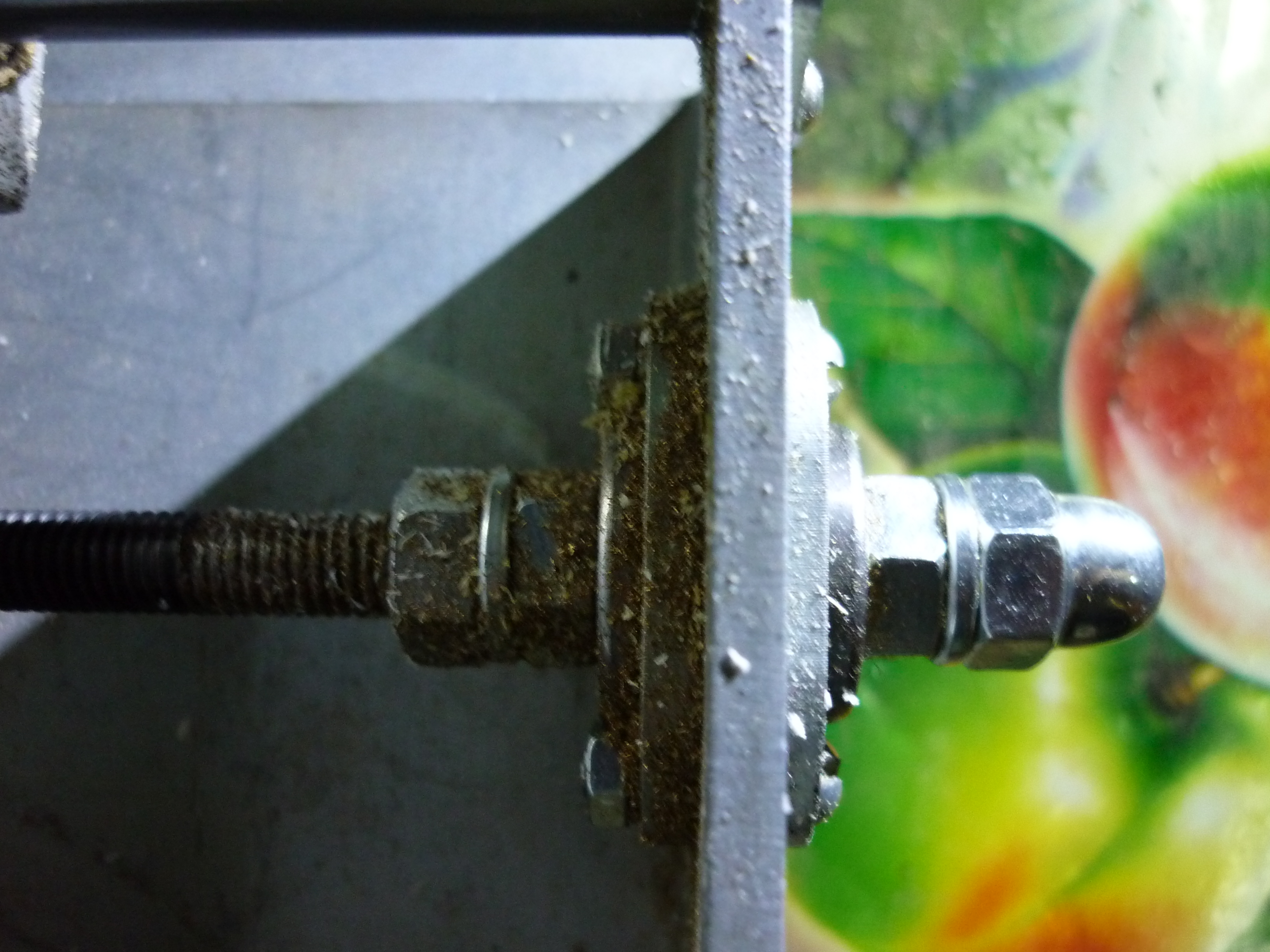

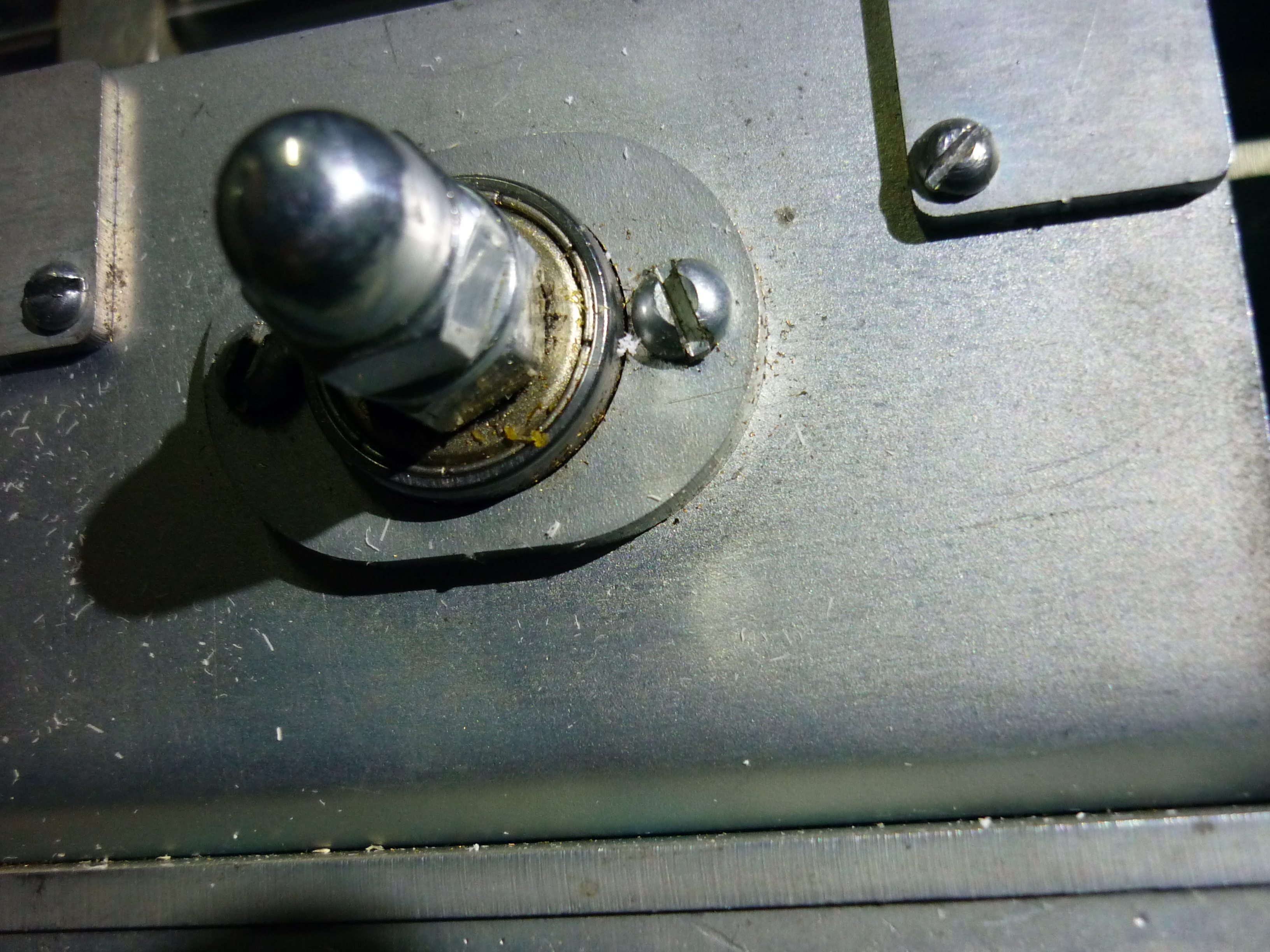

Nick писал(а):Начал переделку:
Вот так "зажал" подшипник медной проволокой. Потом все это дело посажу на холодную сварку. Возможно, добавлю еще несколько кусков проволоки по окружности.
Так было:
Так стало:
Потом нужно будет придумать "удлинитель" для опор двигателя. Скорее всего возьму более длинные винты и удлиненные гайки для фиксации двигателя на расстоянии от площадки.
Также пришлось нарастить ходовой винт...
Сделал при помощи удлиненной гайки и дополнительного винта:
Так было:
Так стало:
Ник акак ты вал в подшипнике закрепил... у меня оказалось что вал (трапеции) 7.9мм и шпилька тоже наверное также .. и немного болтается. ну с одной стороны она гайками зажмется а с другой?
Re: Третий самодельный чпу станок
По хорошему, надо подшипники специальные и посадку под них делать на валу правильную. Но если никак, то придется изгаляться придумывать прокладки и прочие ухитрения.
На том станке, если что-то не подходило по размеру зачастую решал прокладкой из термоусадки.

deckard51, О_о.. 1к62, у тебя дома в гараже что-ли??? Или это работа???
Теперь автору темы... конечно хорошо что так сделал. Но, направляющие этим методом увы, не самый лучший вариант, на таких вещах много минусов, и, к сожалению нету плюсов (за исключением дешевизны).... Получше будет корпус с капролвтановой втулочкой.. самый лучший вариант в домашнем варианте, конечно, если лаве нету на линейники.....
Я сталкивался, но, пришлось на работе шлифовать профиля, и то, увы совсем не-то(((
Да, это уже давно пройденный этап :)
Теперь уже не уверен, что втулка с корпусом будет сильно дешевле той же 16 или 20-й круглой направляшки с каретками. :)

Nick писал(а):По хорошему, надо подшипники специальные и посадку под них делать на валу правильную. Но если никак, то придется изгаляться придумывать прокладки и прочие ухитрения.
не знаю понятно ли будет, но подшибники бы можно сделать так.
на фото два подшибника придимаются друг к другу гайками но не соприкосаются.
P1050545.JPG (15608 просмотров) <a class='original' href='./download/file.php?id=21102&mode=view' target=_blank>Загрузить оригинал (2.33 МБ)</a>
P1050546.JPG (15608 просмотров) <a class='original' href='./download/file.php?id=21103&mode=view' target=_blank>Загрузить оригинал (2.98 МБ)</a>
P1050547.JPG (15608 просмотров) <a class='original' href='./download/file.php?id=21104&mode=view' target=_blank>Загрузить оригинал (2.46 МБ)</a>
