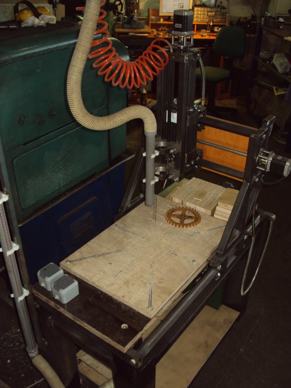

Ух ты... Я уже делал нечто похожее около года назад правда с одним винтом по Y оси. Идею нашел в инете. Долго сомневался будет ли это фанерку обрабатывать... однако ничего, грызет фанерку !!!
1.JPG (17159 просмотров) <a class='original' href='./download/file.php?id=9194&mode=view' target=_blank>Загрузить оригинал (103.2 КБ)</a>
3.JPG (17157 просмотров) <a class='original' href='./download/file.php?id=9195&mode=view' target=_blank>Загрузить оригинал (99.88 КБ)</a>
