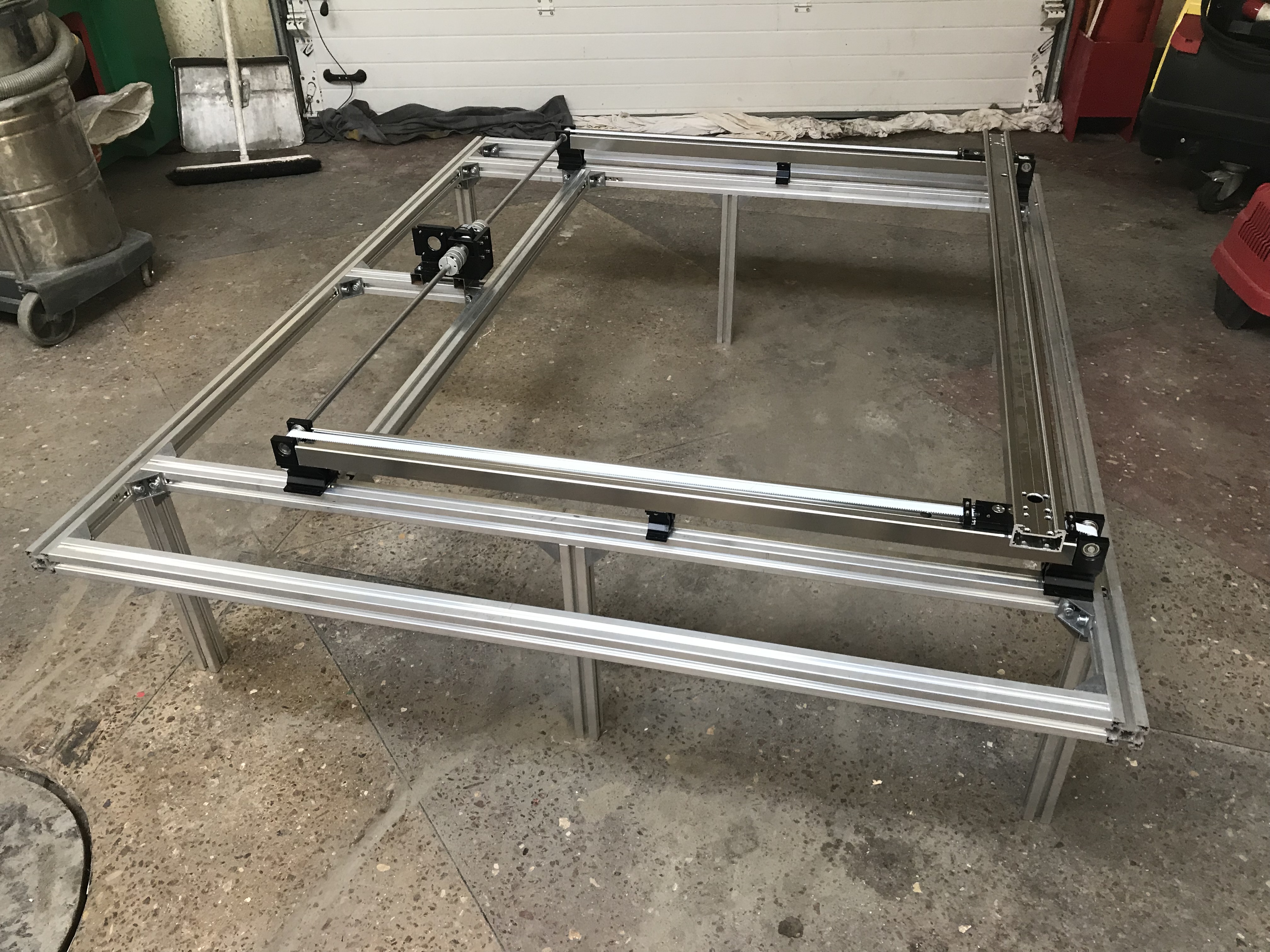

Добрый вечер def, а можно поподробнее по роликовым направляющим которые ты собираешься использовать в этом проекте, если можно ссылку. ну и ориентировочную цену на такие направляющие.

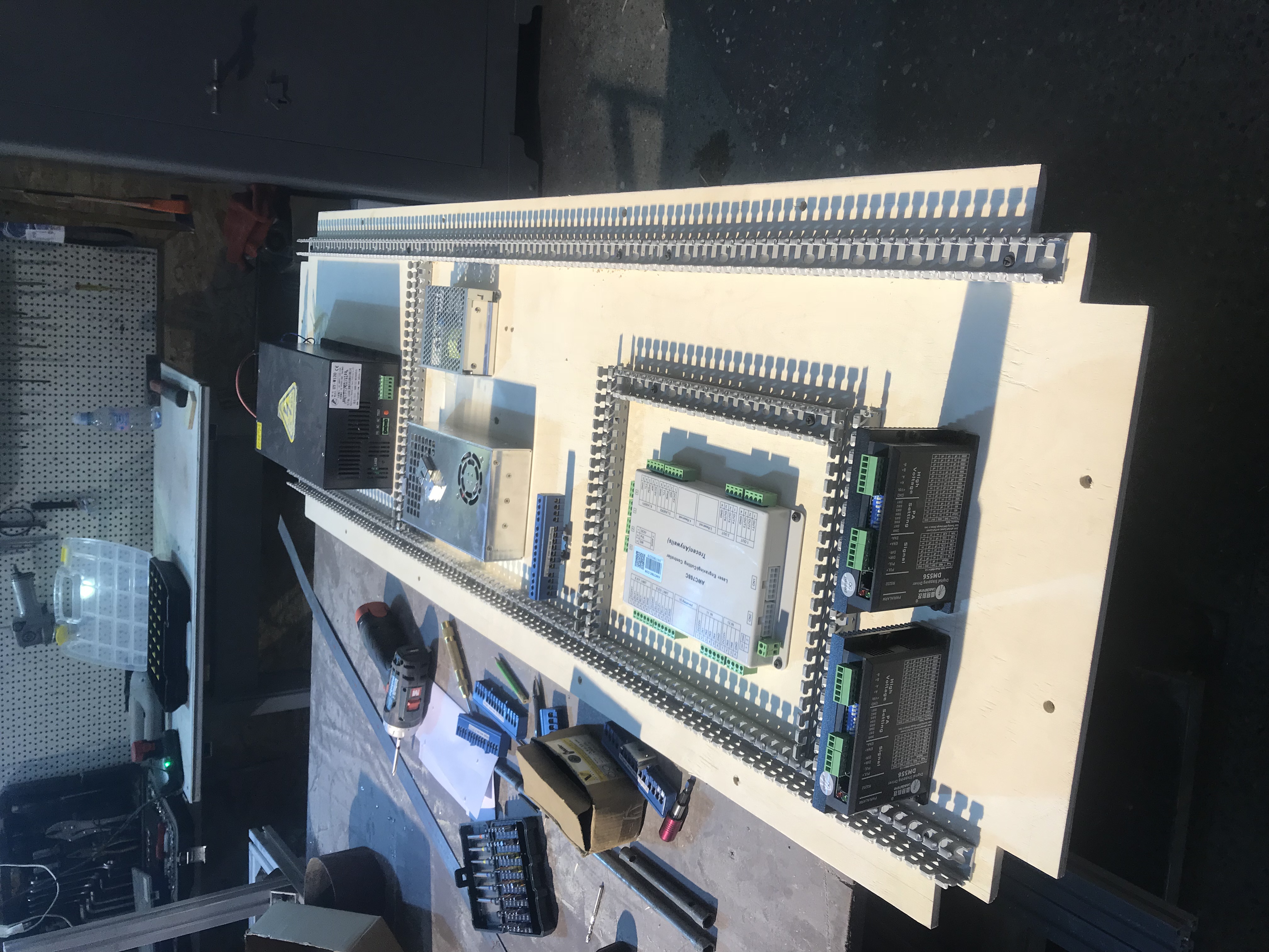

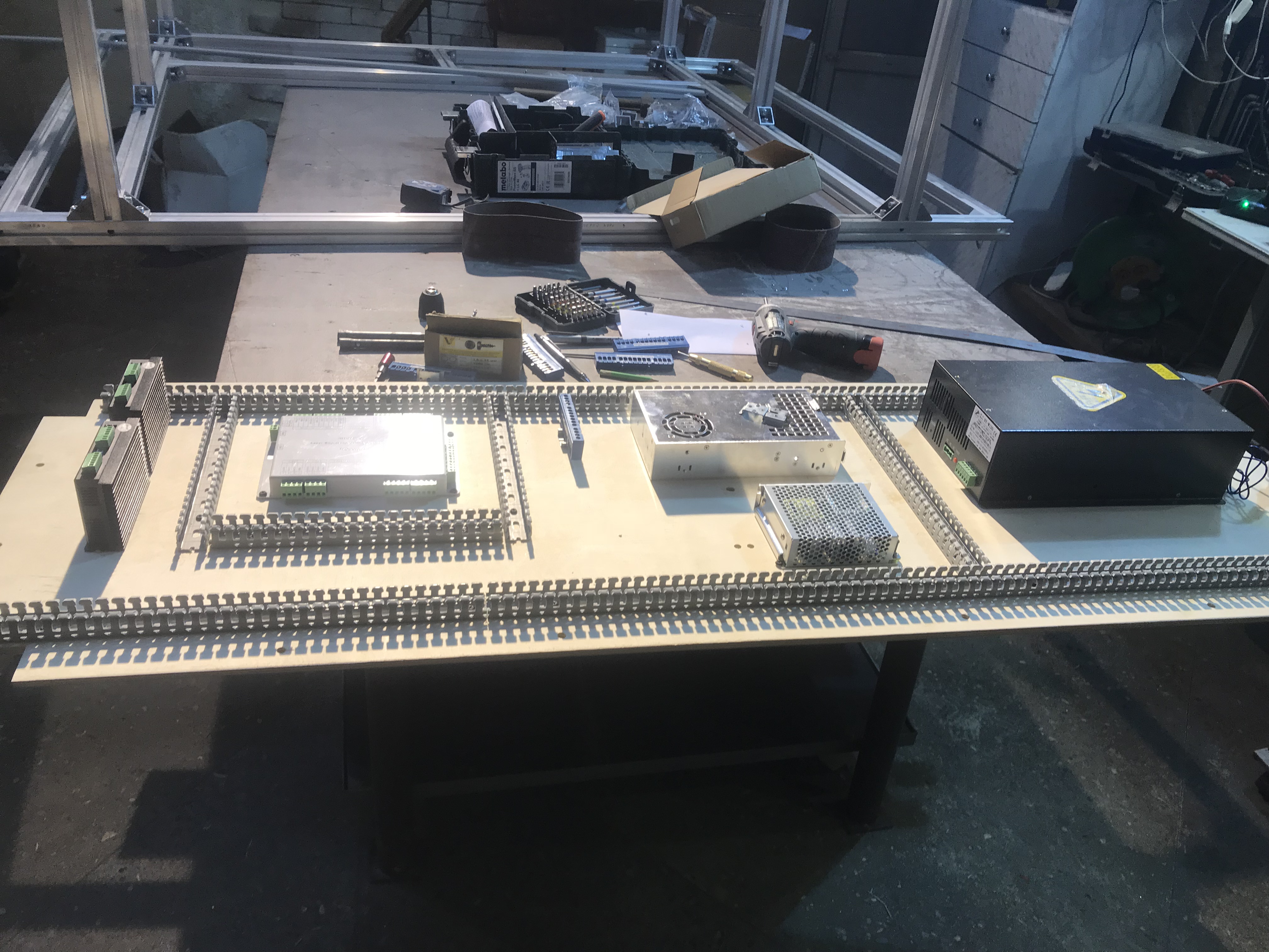

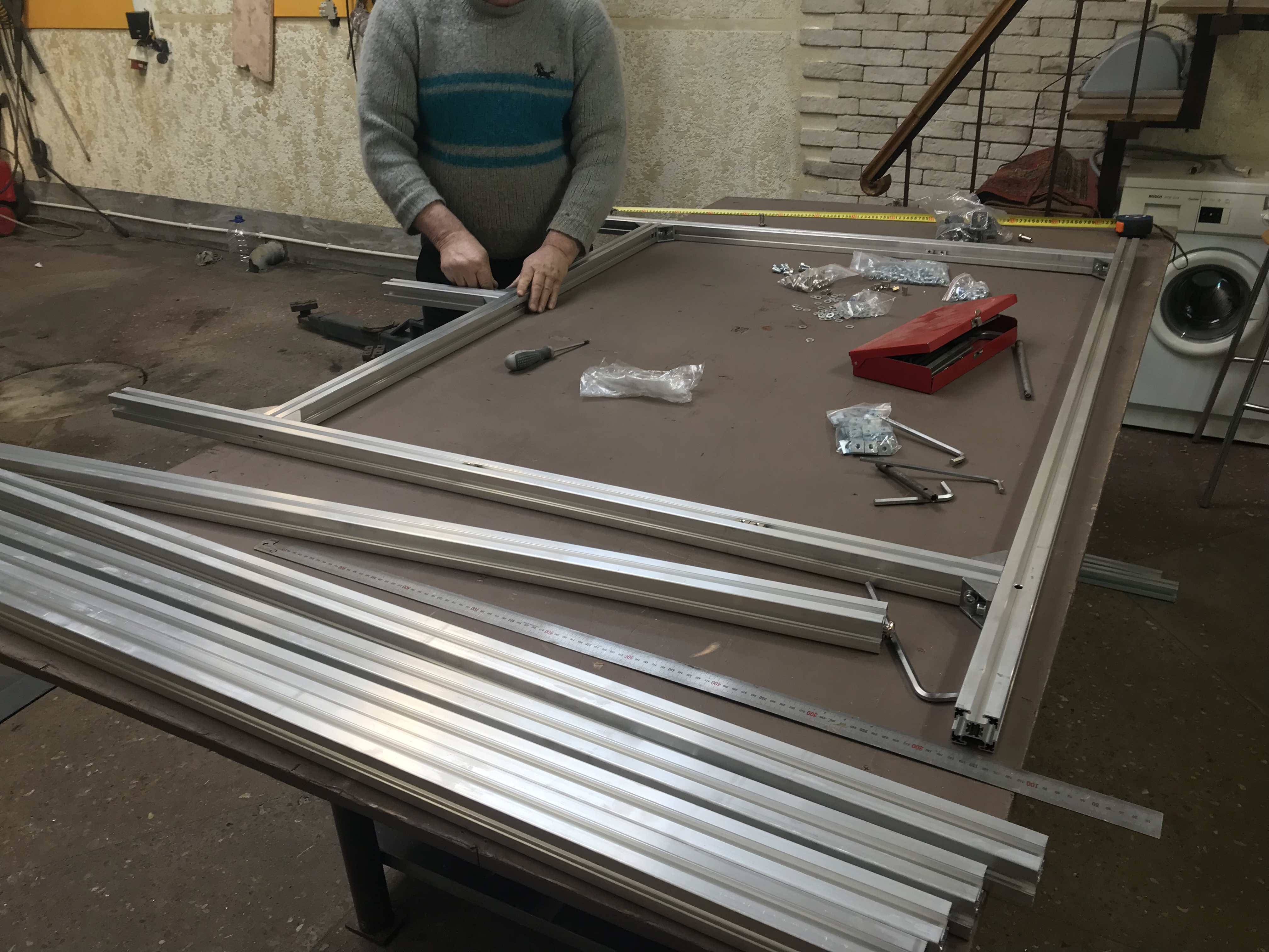

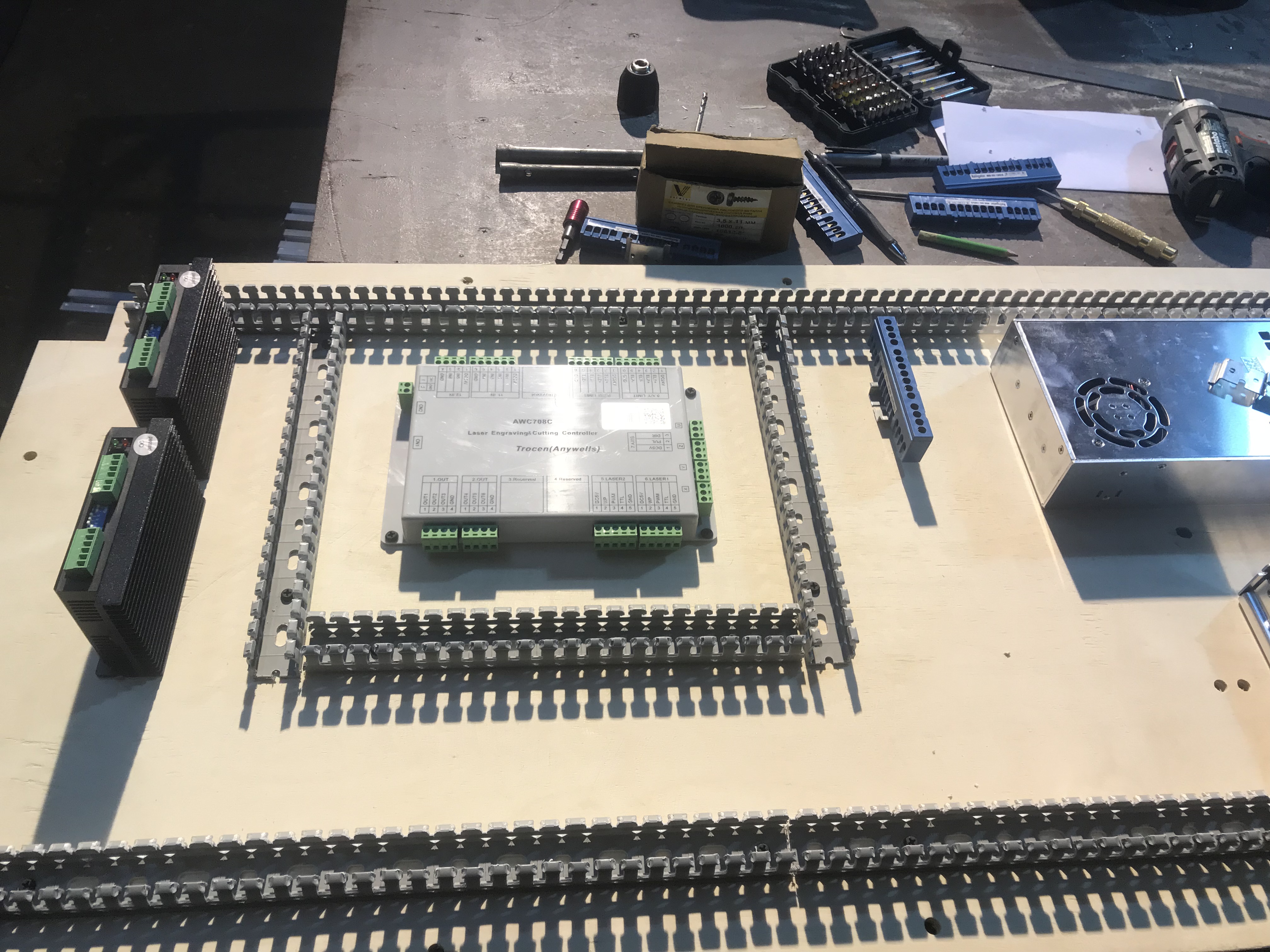

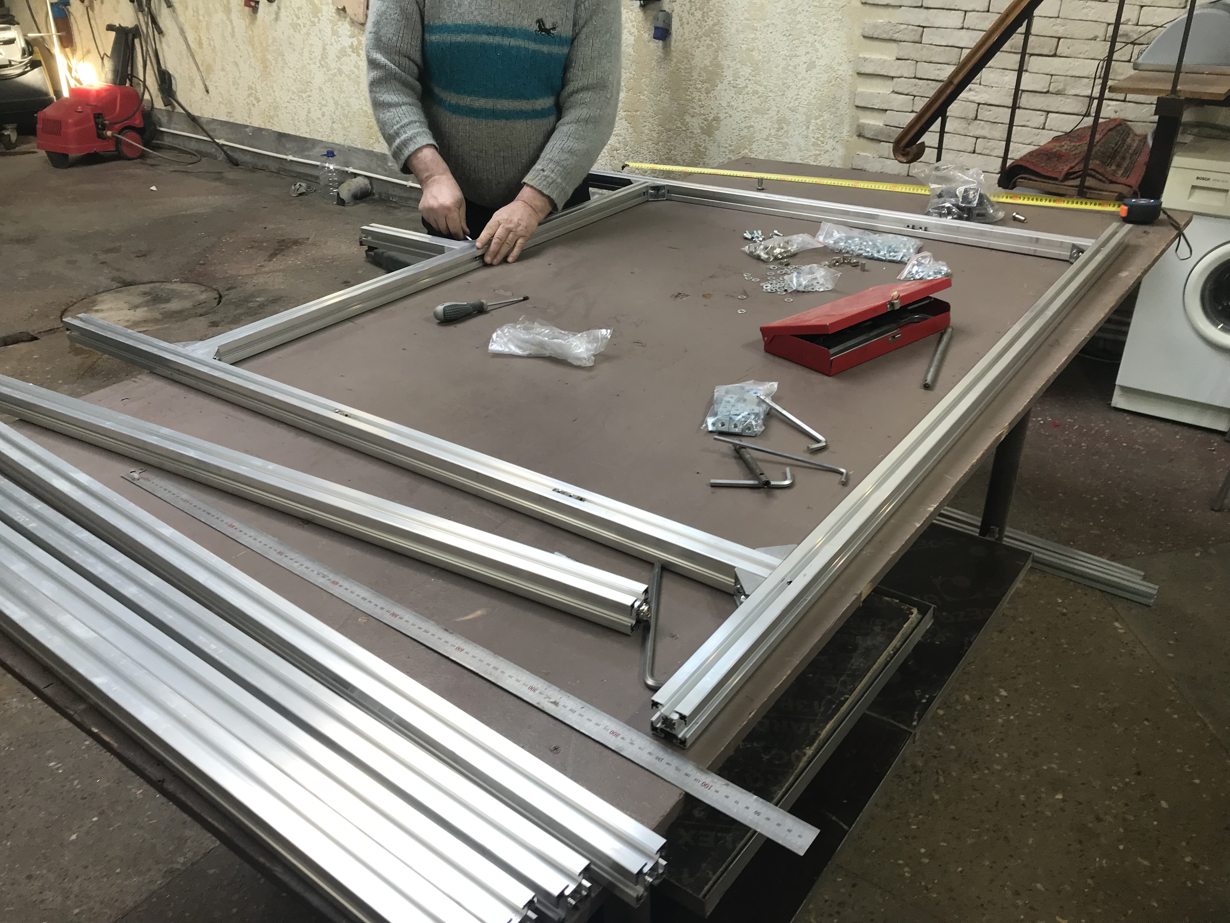

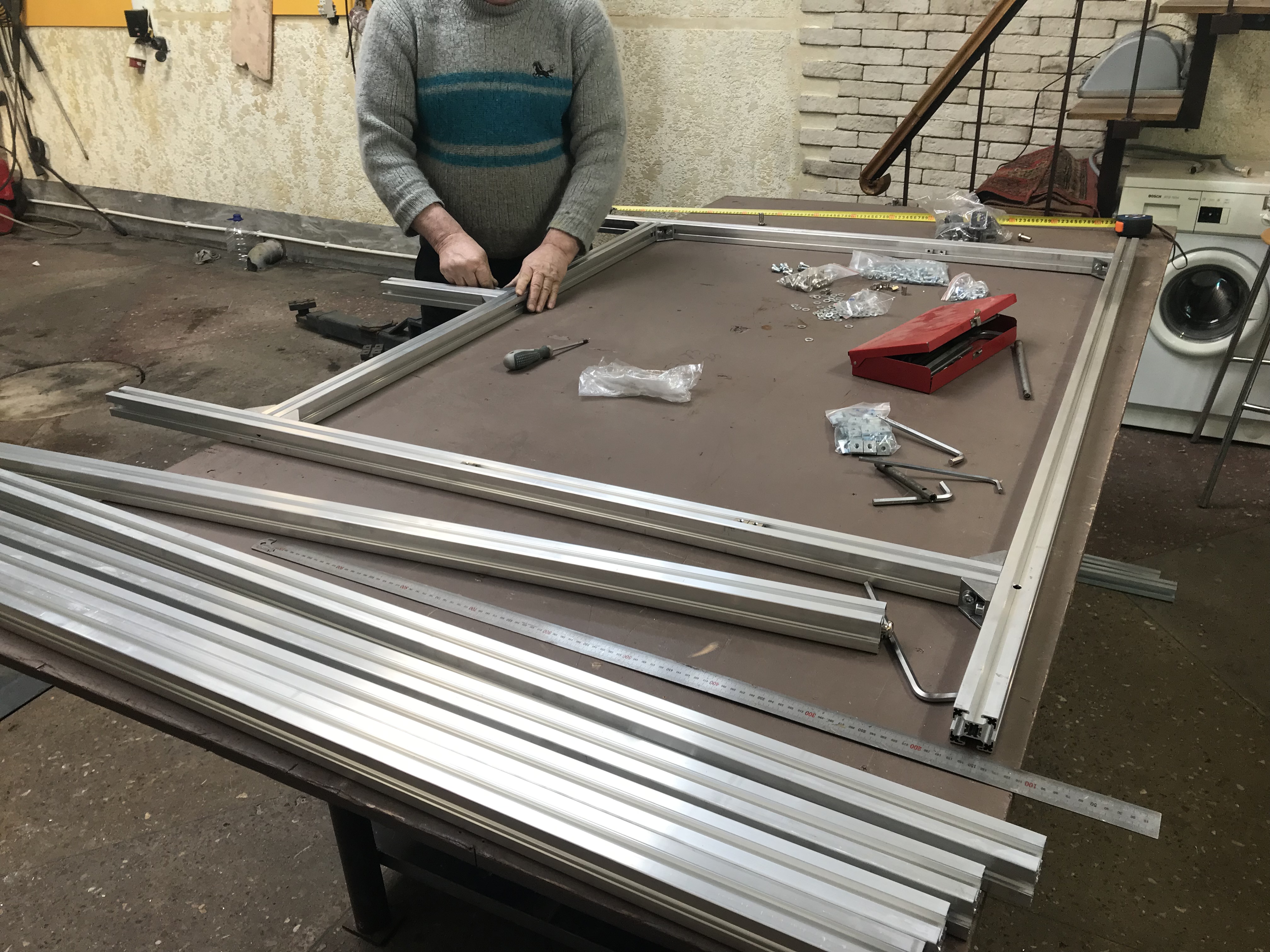

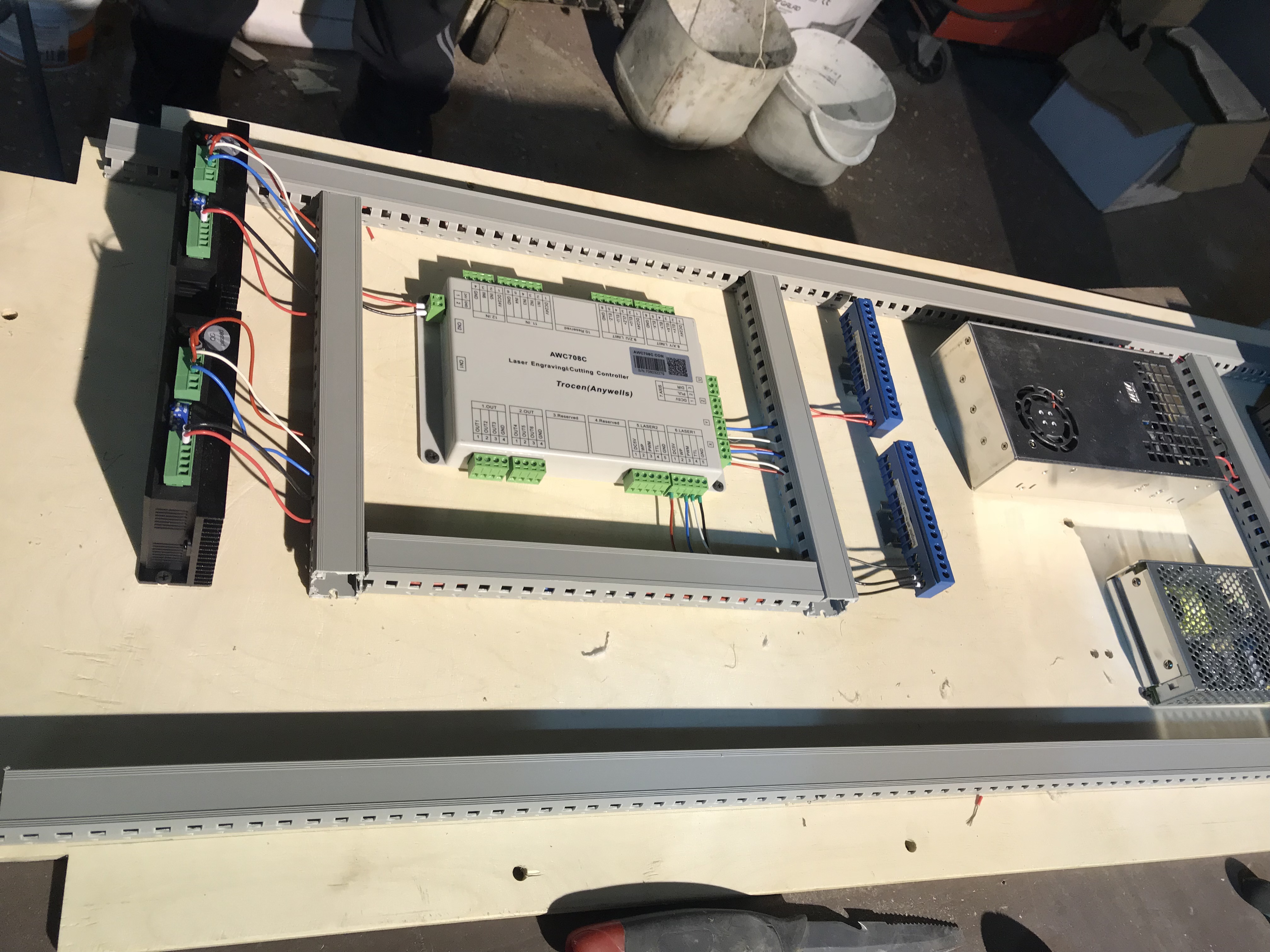

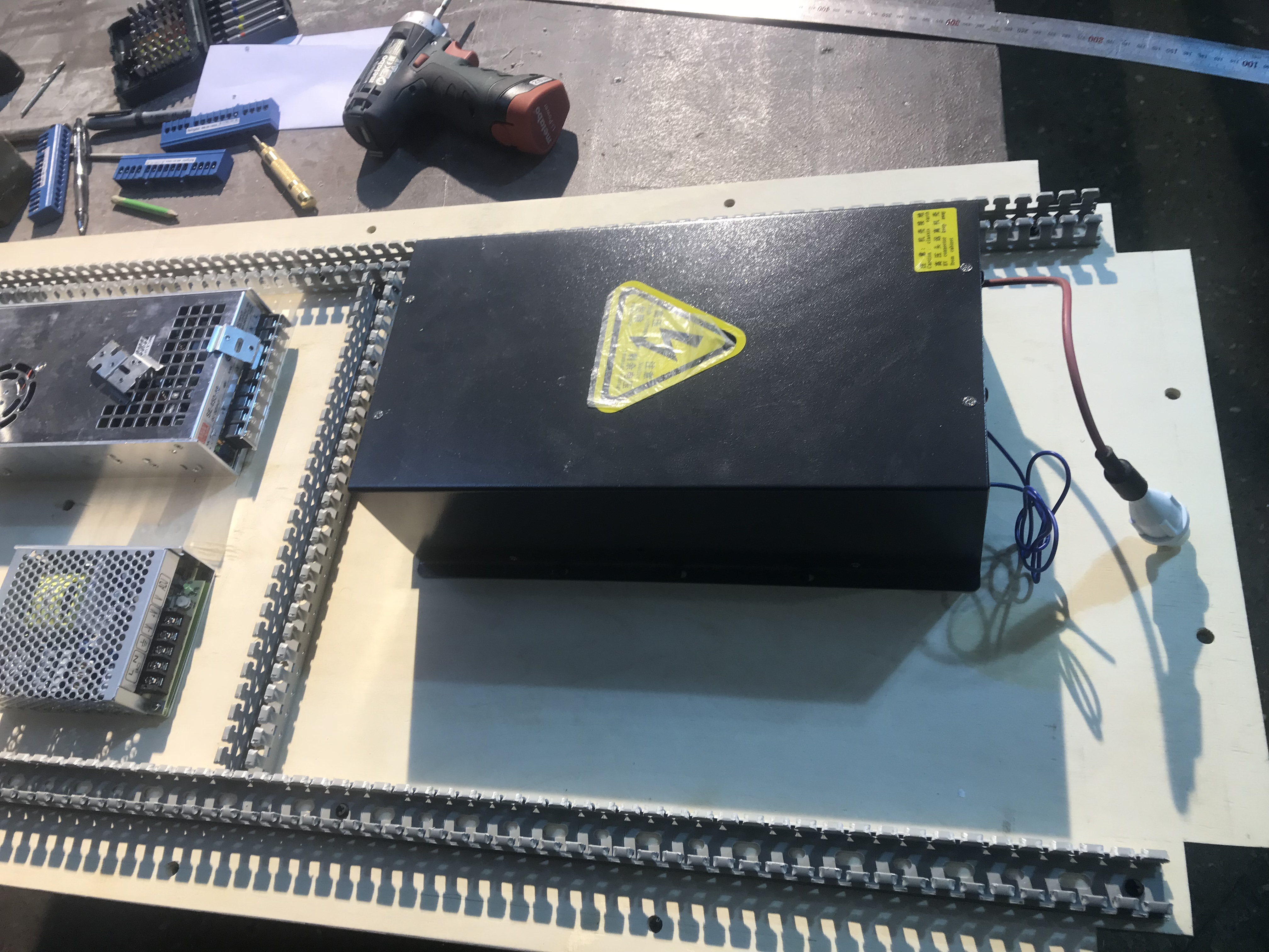

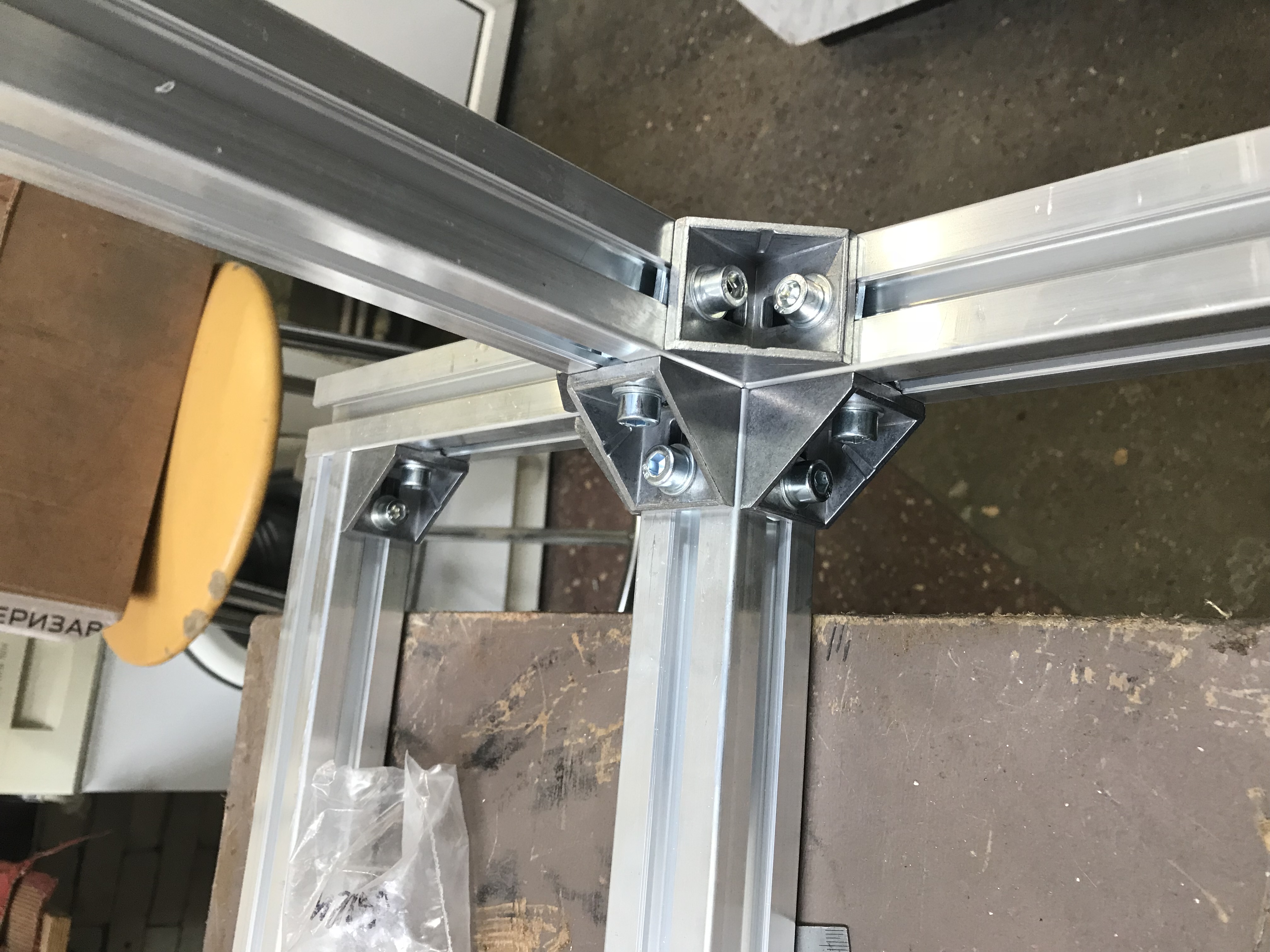

В процессе, как раз собираю :)

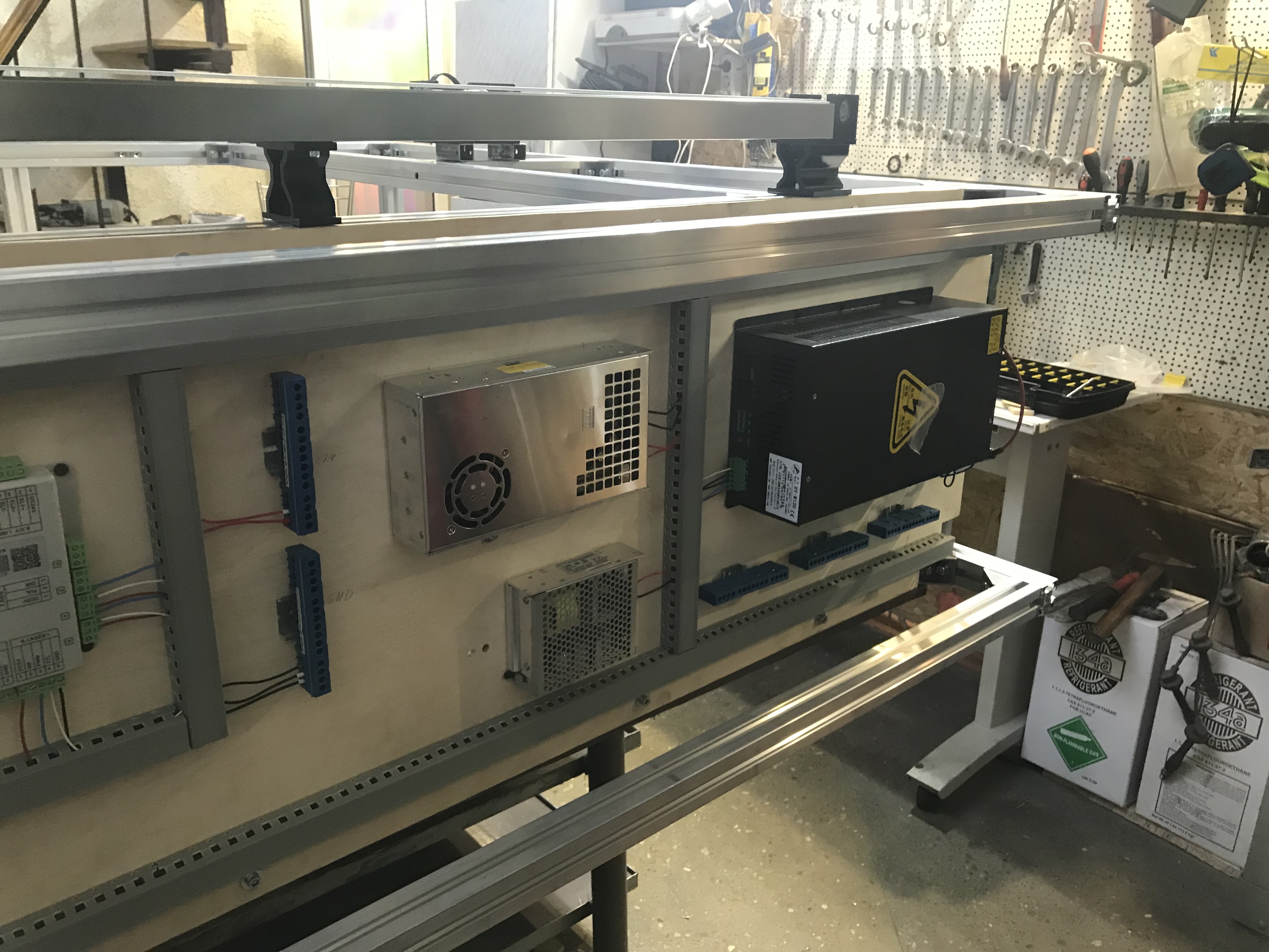

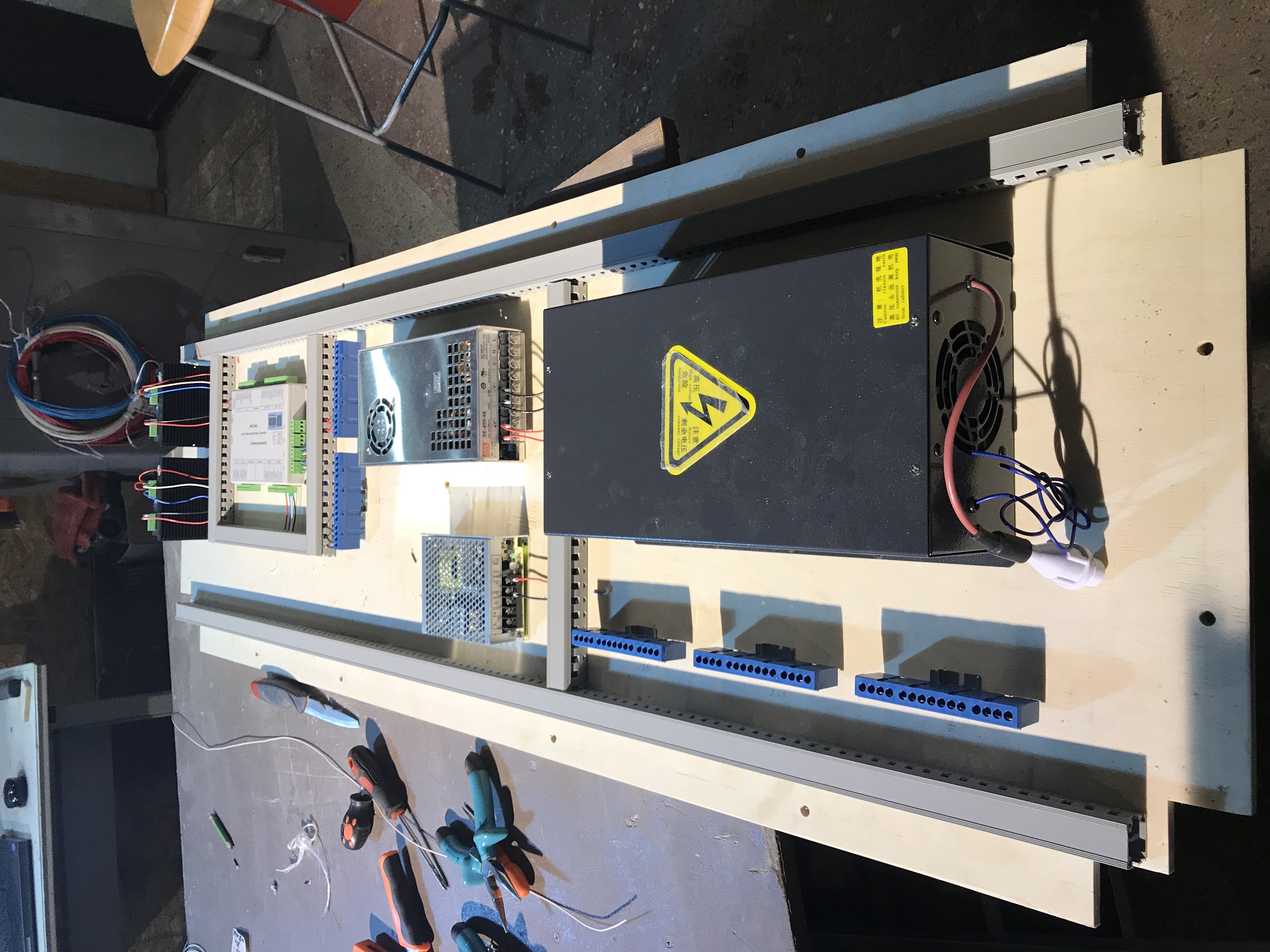

А электронику где заказывали и какую, можно ссылочки пожалуйста.
def
Сообщения: 1068
Зарегистрирован: 28 сен 2015, 14:43
Репутация: 92
Настоящее имя: Антон
Re: Лазерный резак гравер по фанере 1200х900
Сообщение def »
Lexa_G писал(а):А электронику где заказывали и какую, можно ссылочки пожалуйста.
Всё очень просто:
Драйвера Leadshine DM556
Мотор оси X Leadshine 57HS09
Мотор оси Y Leadshine 57HS22-LN
Контроллер AWC708C Lite
Блок питания контроллера Mean Well RS-75-24
Блок питания драйверов Mean Well SE-450-48
Концевые выключатели SN-04N
Всё брал на таобао, вы легко сможете эти компоненты найти по названиям :)
Мы строим лазеры!
drago-laser.com
Lexa_G
Сообщения: 24
Зарегистрирован: 02 мар 2018, 05:45
Сообщение Lexa_G »
def писал(а):Мотор оси X Leadshine 57HS09

Lexa_G
Сообщения: 24
Сообщение Lexa_G »
Антон, еще вопрос. крепления на углах и валы с креплением под мотор Y где посмотреть можно?
def
Сообщения: 1068
Репутация: 92
Сообщение def »
Это все шло единым комплектом, не уверен, что продаётся отдельно :)
У меня моторы с 8 проводами, но это не сильно важно, всегда можно Подключить на обычный драйвер

Lexa_G
Сообщения: 24
Сообщение Lexa_G »
def писал(а):Это все шло единым комплектом, не уверен, что продаётся отдельно :)
на комплект ссылочку пожалуйста можно? и подскажите рельсы какой ширины лучше 10 или 15 мм.?

def
Сообщения: 1068
Репутация: 92
Сообщение def »
Вы не поняли, там в принципе не рельсы, а стальные валы, интегрированные в Профиль, по которым работают стальные ролики

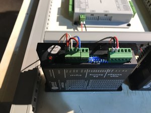

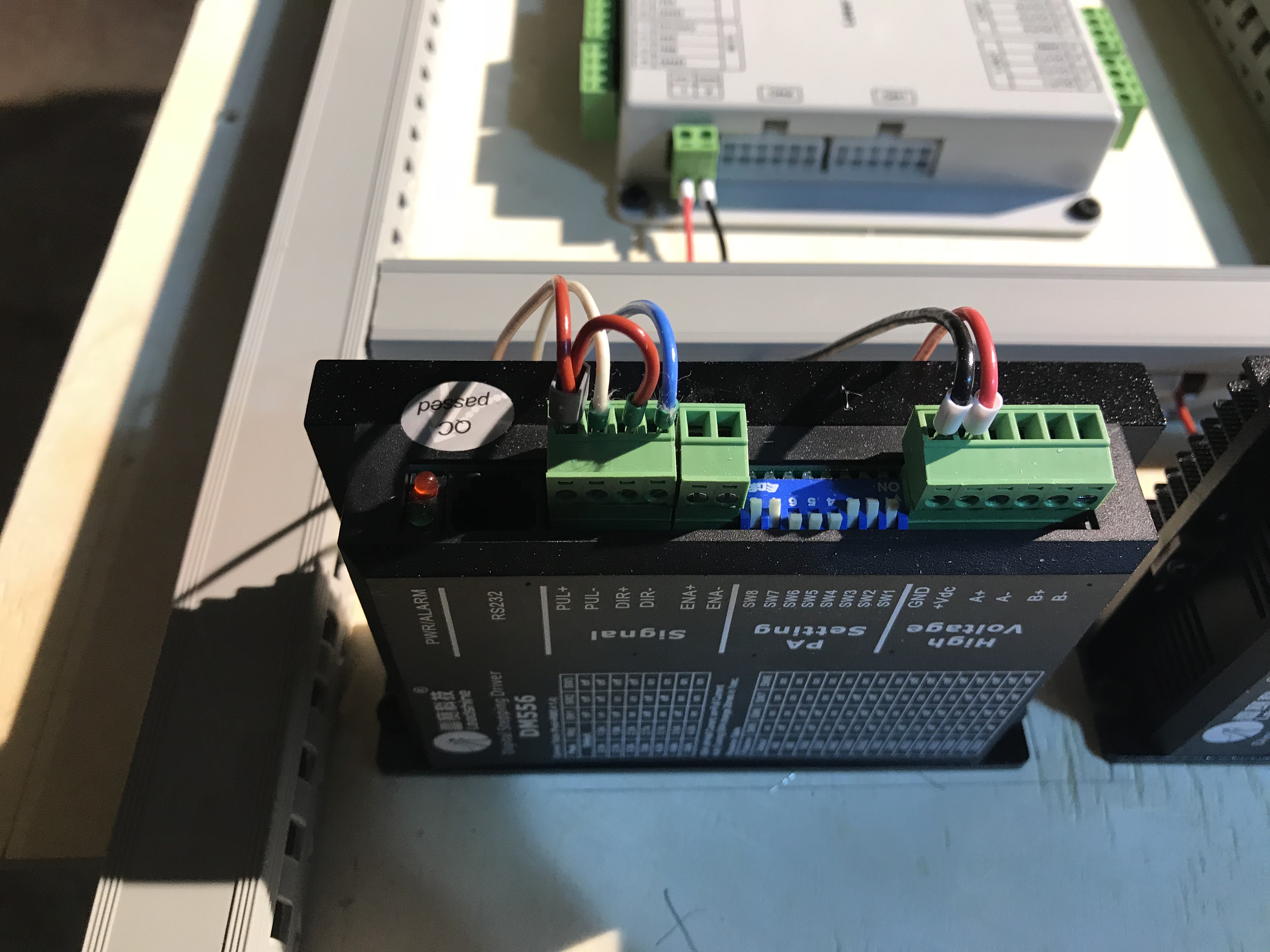

def писал(а):Драйвера Leadshine DM556
def писал(а):Блок питания драйверов Mean Well SE-450-48
С БП не перебор ?
def
Сообщения: 1068
Репутация: 92
Сообщение def »
Не перебор, в этих же драйверах в инструкции указанно до 50В.

Lexa_G
Сообщения: 24
Сообщение Lexa_G »
на этом контроллере уже есть блок питания я так полагаю. https://ru.aliexpress.com/item/Co2-Lase ... 303.FlVZcZ
def
Сообщения: 1068
Репутация: 92
Сообщение def »
Ну не совсем, просто этот продавец сам делает такой комплект. При этом БП, который в комплекте, слабенький для драйверов, то есть его хватает для питания концевиков, контроллера и прочей мелочевки, а для питания моторов я ставлю дополнительный БП на 48В.
