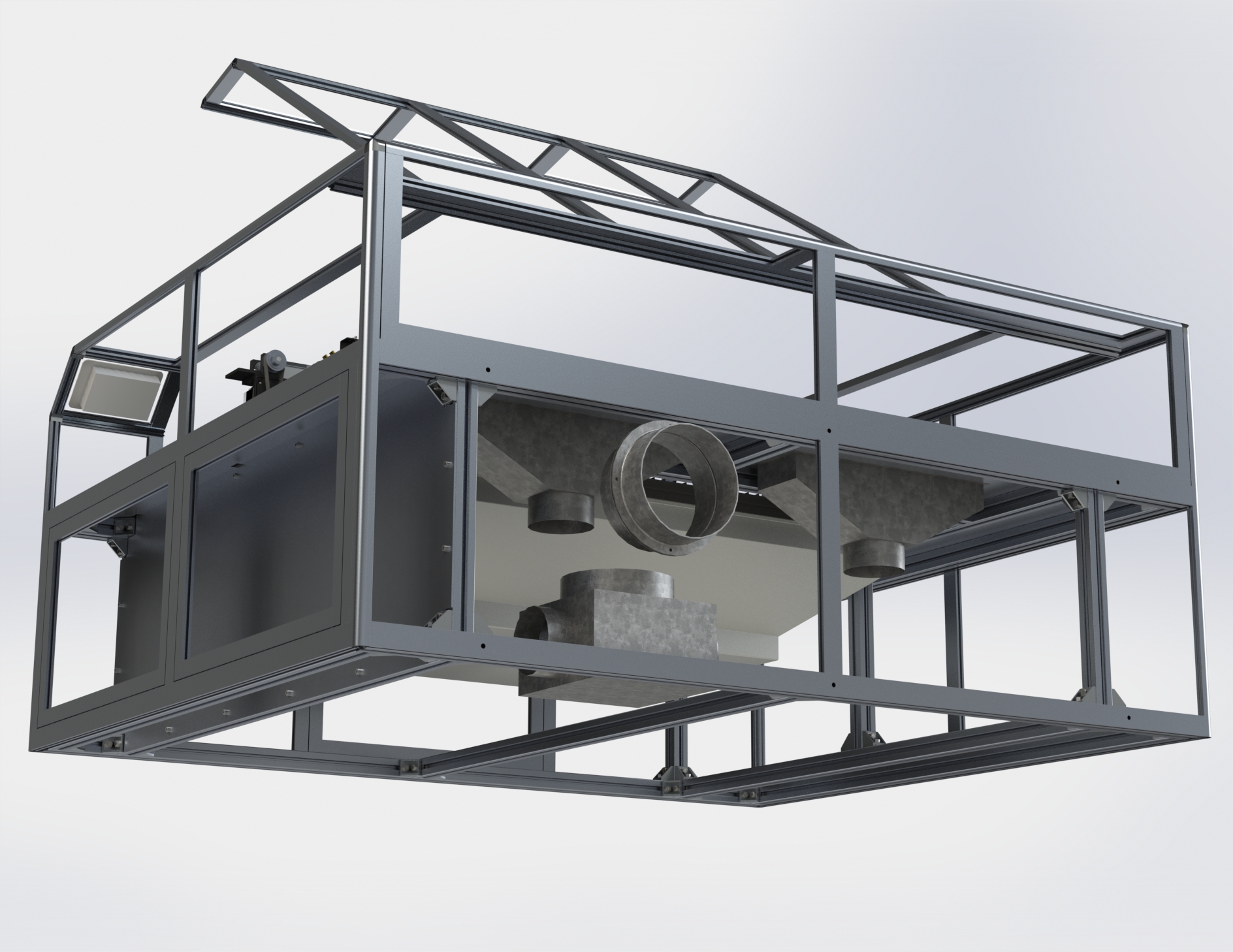

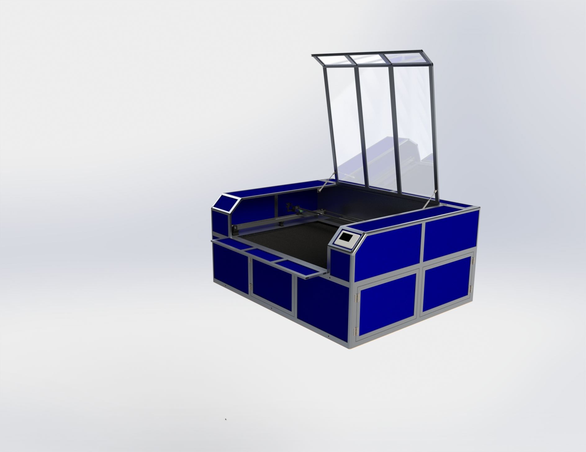

Очередной проект, новый станок для себя, любимого :)
Цель сделать базовый станок, который с небольшими изменениями пойдёт в серию :)
В качестве механики будут использоваться роликовые напрвляющие, китайский клон CCM. А что, дёшево и сердито :)
Рабочее поле:
1200х900
Обрабатываемые материалы:
Фанера, картон, бумага, акрил, кожа, ткань, в общем, всё что может быть порезано 100Вт CO2 лазером :)

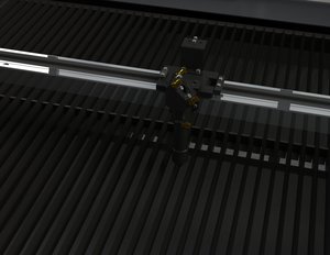

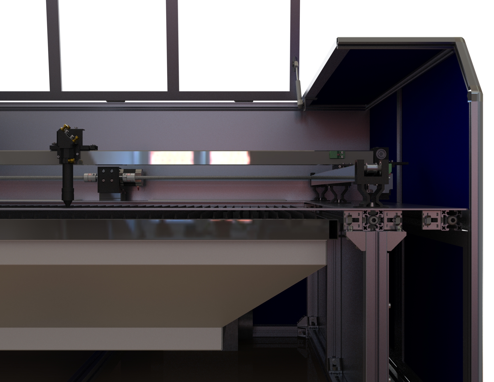

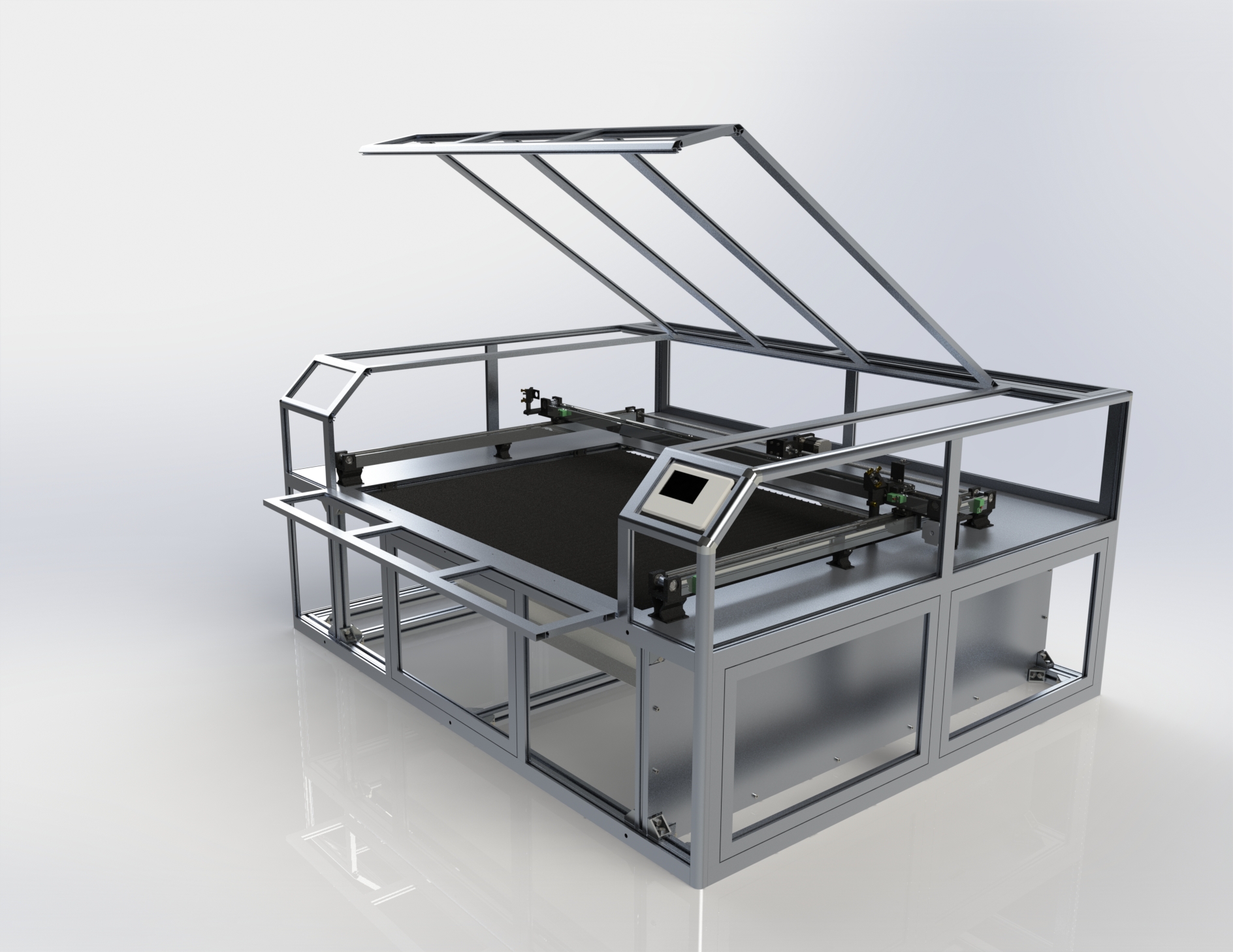

Чертежи, фото, видео станка:
Чертежи пока в процессе, рисуем в солиде:
1.JPG (5025 просмотров) <a class='original' href='./download/file.php?id=127726&mode=view' target=_blank>Загрузить оригинал (1 МБ)</a>
2.JPG (5025 просмотров) <a class='original' href='./download/file.php?id=127727&mode=view' target=_blank>Загрузить оригинал (1.07 МБ)</a>

Из особенностей данного станка:
1. Стол не подъёмный, наигрался я с этими автофокусами, регулировка фокуса подъёмом головы проще и надёжней :)
2. Ламели будут толщиной 8 мм и высотой 30 мм.
3. Вытяжка будет сзади, но не из под стола, а из под мотора оси Y.
4. Все остальные плюшки обязательные, плюс есть мысль поставить пневмоклапан, так как я разжился нормальным компрессором.
5. Рама из станочного профиля 40х40. Может быть я когда нибудь и перейду на сварку рамы, но лееень....
6. Небольшая высота станка, от дна до рабочего поля 500 мм, я считаю это достаточно. Если нужно выше - всегда можно сварить подставку :)
7. Труба 80-100Вт, ещё не решил, но БП взял на 120Вт :)
8. Витринный профиль наше всё :)
9. Система вентиляции с вытяжкой диаметром 200 мм.
Ну что, электроника и механика заказана, будем собирать в следующем году :) Надеюсь в феврале закончить, благо, всё просто, понятно и доступно :)
Тут планирую вести небольшой блог, как бы рассказывая и показывая процесс сборки :)

Интересно, а лазер 100Вт сможет прорезать композит? Ну когда сверху тонкий слой алюминия, за ним пластик :) А то у меня руки кривые, не получается красиво и точно порезать и просверлить... а так было бы классно :)

ИМХО, компоновка для глубины 900 мм не подходит. Тем более, с подоконником на фото. Кто-то будет ползать на карачках по всему столу, собирая от дальней кромки всякую мелочь?

Andy52280 писал(а):ИМХО, компоновка для глубины 900 мм не подходит. Тем более, с подоконником на фото. Кто-то будет ползать на карачках по всему столу, собирая от дальней кромки всякую мелочь?
Я же говорю - всё просто. Надо будет выше - варятся квадратные ножки высотой 400 мм и дело с концом :) это не принципиально, а вот когда встаёт вопрос о перевозке этой дуры - небольшая высота это очень хорошо. Плюс при высоте 900 мм рама из профиля 40х40 начинает существенно играть :) Конечно, можно её варить или делать из профиля 60х60, но что мы получим? Больший размер, больший вес, существенно более дорогую конструкцию... А что выиграем? А ничего :)

Не о том речь. По феншую глубина полки шкафа не должна превышать 40 см. Иначе неудобно наблюдать и доставать предметы у задней стенки. Так и здесь. Глубина в данном случае - куда придется лезть за мусором или результатом резки. В данном случае - 900 мм. Неудобно, далеко. Нужно уже задуматься об изменении компоновки на открытый минимум с двух, а лучше даже с трех сторон стол. Еще больше размер - уже надо открывать со всех сторон. Что и делается на взрослых резаках с трубой на портале.

Andy52280 писал(а):Не о том речь. По феншую глубина полки шкафа не должна превышать 40 см. Иначе неудобно наблюдать и доставать предметы у задней стенки. Так и здесь. Глубина в данном случае - куда придется лезть за мусором или результатом резки. В данном случае - 900 мм. Неудобно, далеко. Нужно уже задуматься об изменении компоновки на открытый минимум с двух, а лучше даже с трех сторон стол. Еще больше размер - уже надо открывать со всех сторон. Что и делается на взрослых резаках с трубой на портале.
Ну, феншуй не феншуй, а есть обычная логика.
1. Не всегда открытый станок это хорошо, по одной причине - зачастую он устанавливается не в цехе, а например, в офисном помещении. Куда будет идти вся гарь? Верно, вверх.
2. У меня у станка предусмотрен снизу колокол с ящиком для сбора обрезков
3. На таких размерах вполне по силам достать до любого конца стола, проверял.
4. Если вам надо с открытым - это не проблема. В любой момент снимается витринный профиль и вы получаете открытую конструкцию :)

имхо сзади имелось в виду не "открытый", а "открывающийся". У меня сзади тоже дверь, иначе да, туда не подлезешь даже фанерку прижимами зацепить.

arkhnchul писал(а):имхо сзади имелось в виду не "открытый", а "открывающийся". У меня сзади тоже дверь, иначе да, туда не подлезешь даже фанерку прижимами зацепить.
А, вы про это. Ну тут тоже вопрос решается просто. В профиле стола сверлятся дырки, нарезается резьба и ставятся зажимные болты, ну или один мой заказачик вообще сварил квадрат из металла, нарезал болты, ставит фанеру, прижимает квадратом и затягивает на болты, после этого режет.
PS. У меня сзади так же предусмотрена дверь для доступа к трубе, но лазить через неё и что то делать на столе - не очень хорошая идея, чуть зазевался - трубу коцнул :(

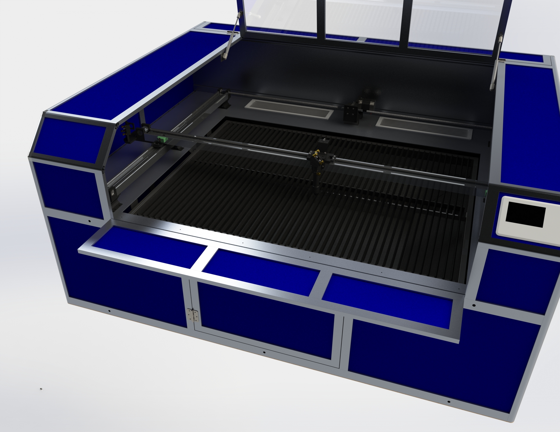

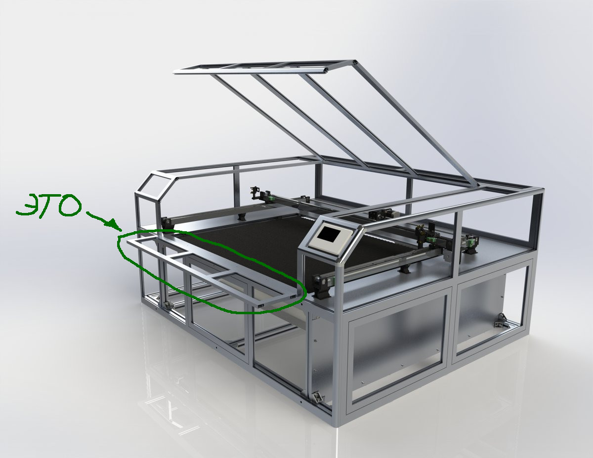

Сообщение arkhnchul »
спереди у вас есть кусок крышки, который откидывается вперед, а не поднимается вверх - вот сзади сделать то же самое. Трубку по желанию отгородить дополнительной съемной стенкой.
def
Сообщения: 1068
Зарегистрирован: 28 сен 2015, 14:43
Репутация: 92
Настоящее имя: Антон
Re: Лазерный резак гравер по фанере 1200х900
Сообщение def »
arkhnchul писал(а):спереди у вас есть кусок крышки, который откидывается вперед, а не поднимается вверх - вот сзади сделать то же самое. Трубку по желанию отгородить дополнительной съемной стенкой.
Спереди откидывается не вперёд, а вниз, поворачиваясь на 180 градусов.
Сзади тоже есть крышка, поднимается вверх.
Съёмная крышка? Я сомневаюсь, что обычный пользователь будет таким заниматься.

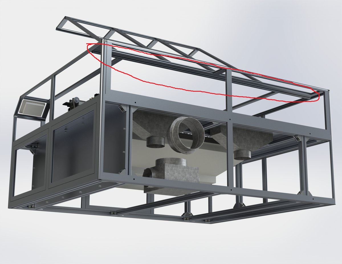

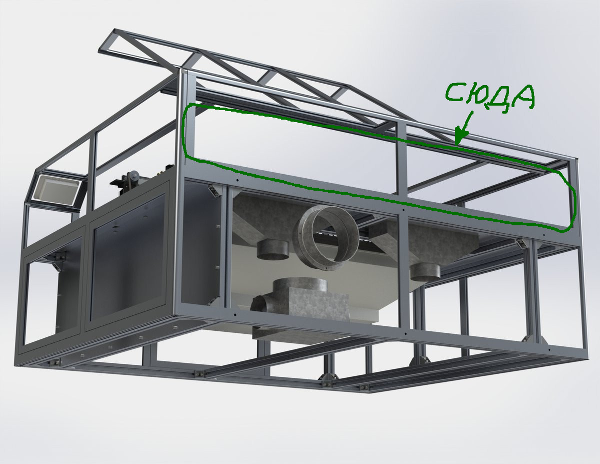

arkhnchul
Сообщения: 1754
Репутация: 339
Откуда: москва
т.е. сзади таки можно как-то без особого вандализма открыть панель?
я вот про такое
1.JPG (4949 просмотров) <a class='original' href='./download/file.php?id=127730&mode=view' target=_blank>Загрузить оригинал (131.39 КБ)</a>
2.JPG (4949 просмотров) <a class='original' href='./download/file.php?id=127731&mode=view' target=_blank>Загрузить оригинал (156.92 КБ)</a>

Сообщение def »
Сзади единая г-образная крышка, которая поднимается вверх и даёт полный доступ к трубе :)

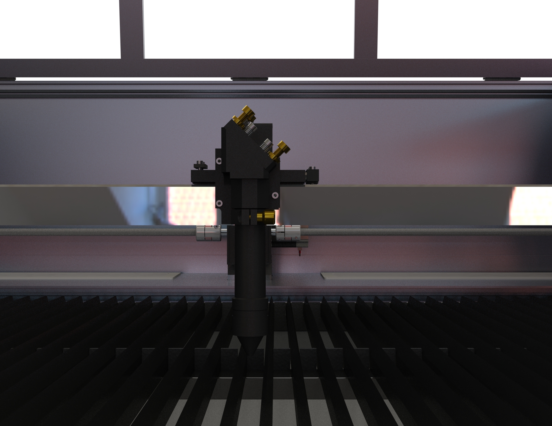

Сообщение def »

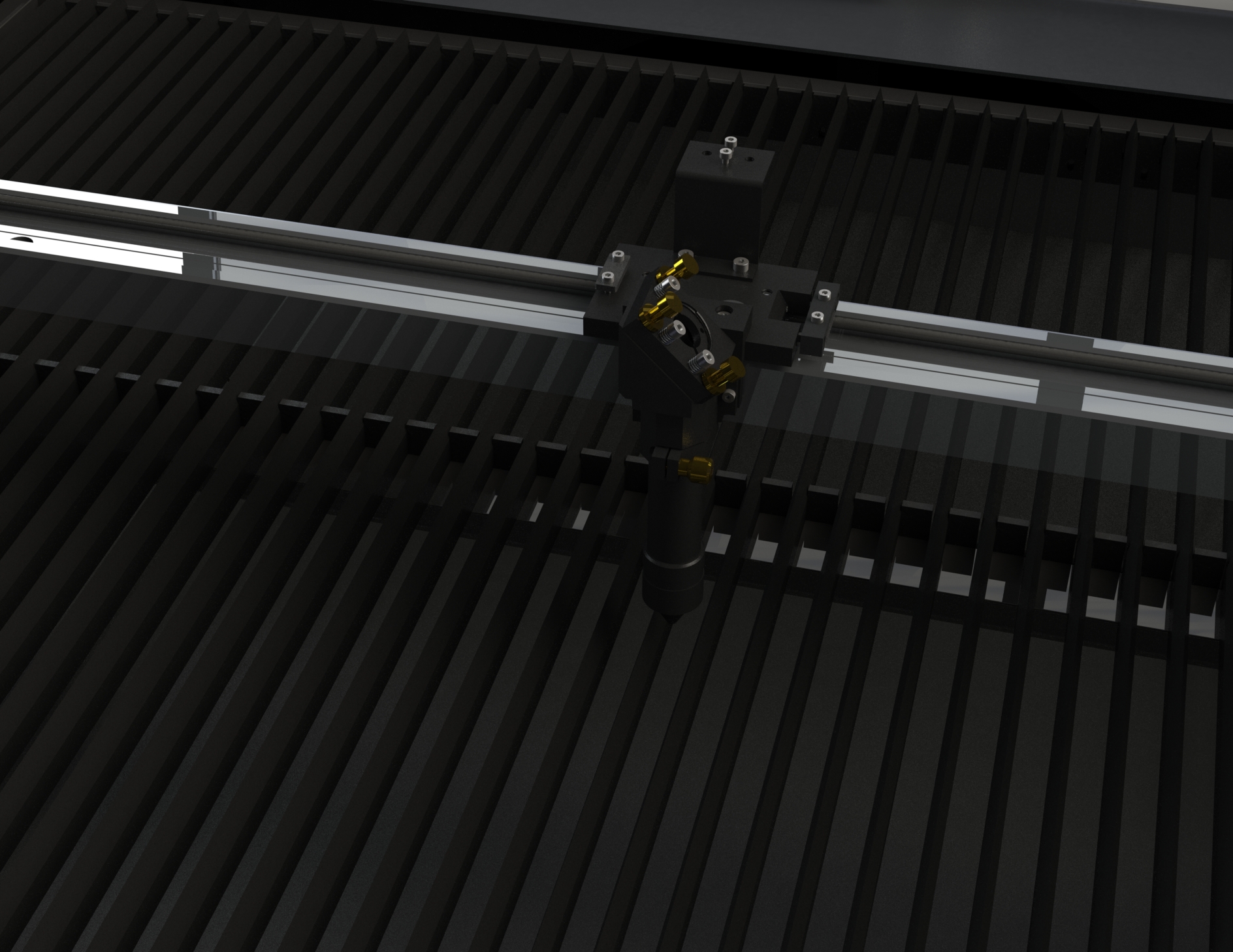

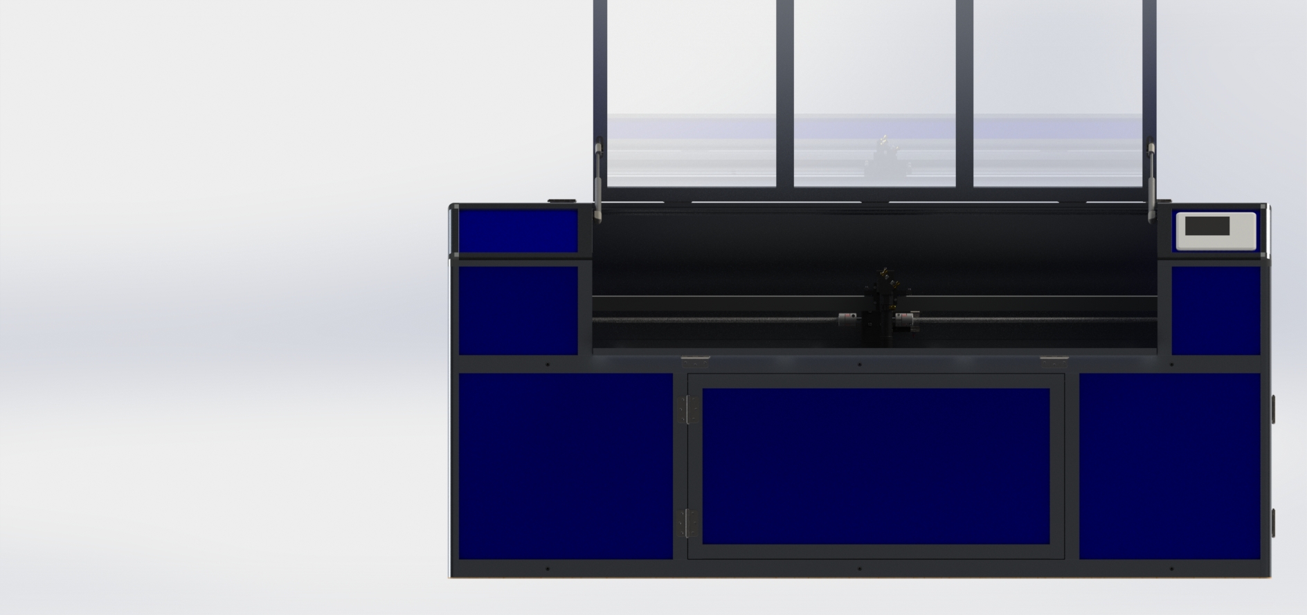

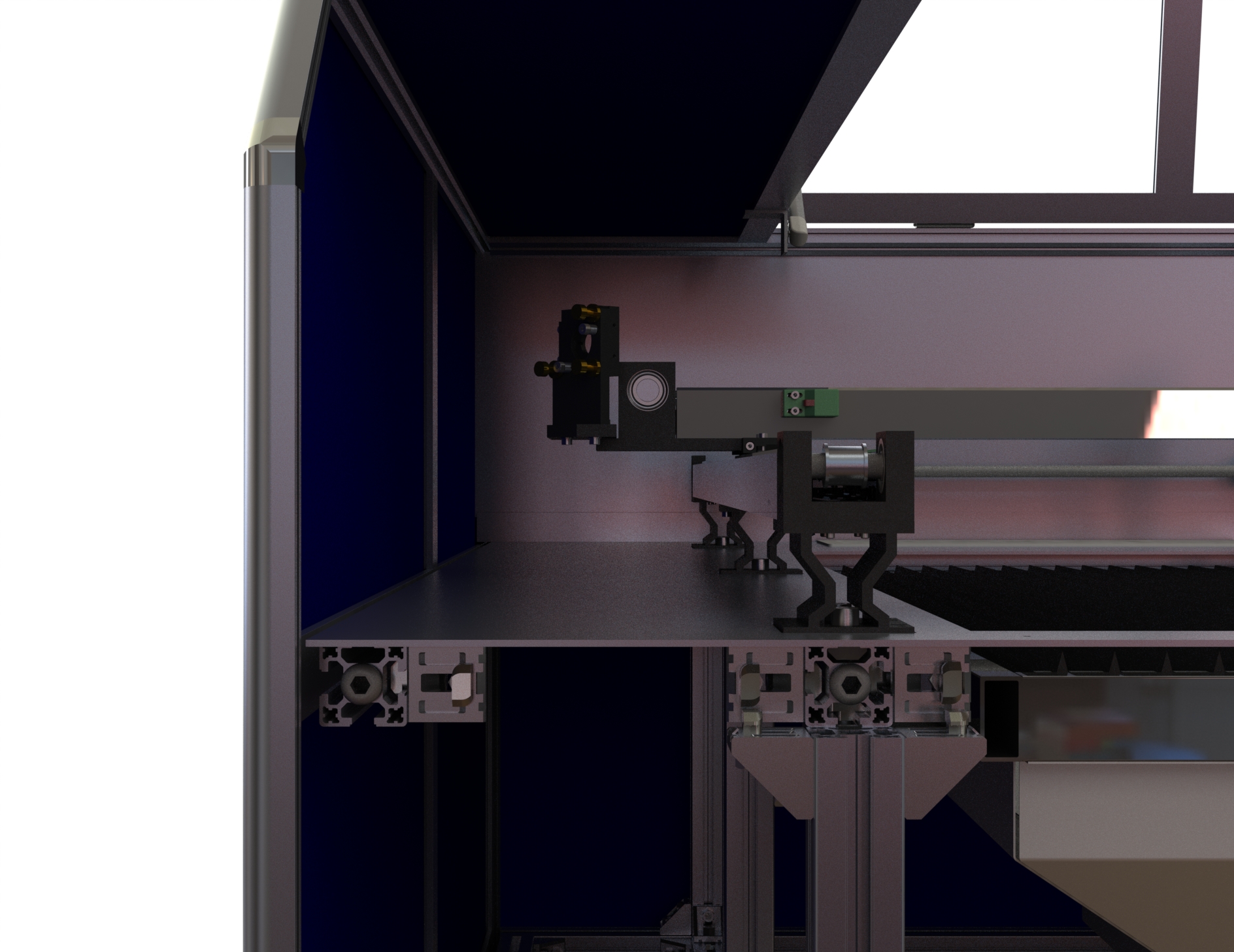

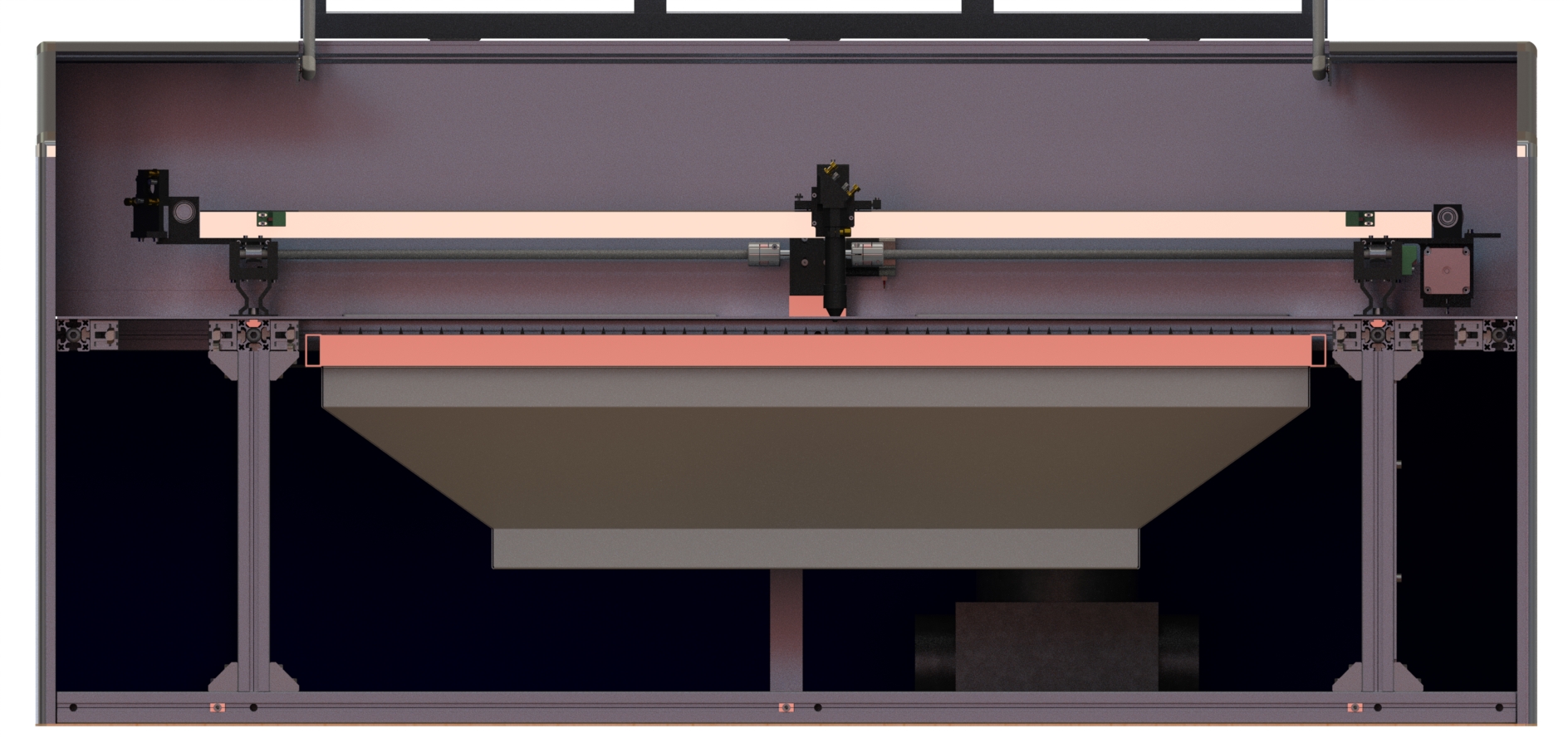

Запчасти продолжают ехать, а я ещё чутка порисовал :)
3.JPG (4768 просмотров) <a class='original' href='./download/file.php?id=129223&mode=view' target=_blank>Загрузить оригинал (817.92 КБ)</a>
4.JPG (4768 просмотров) <a class='original' href='./download/file.php?id=129224&mode=view' target=_blank>Загрузить оригинал (1.13 МБ)</a>
