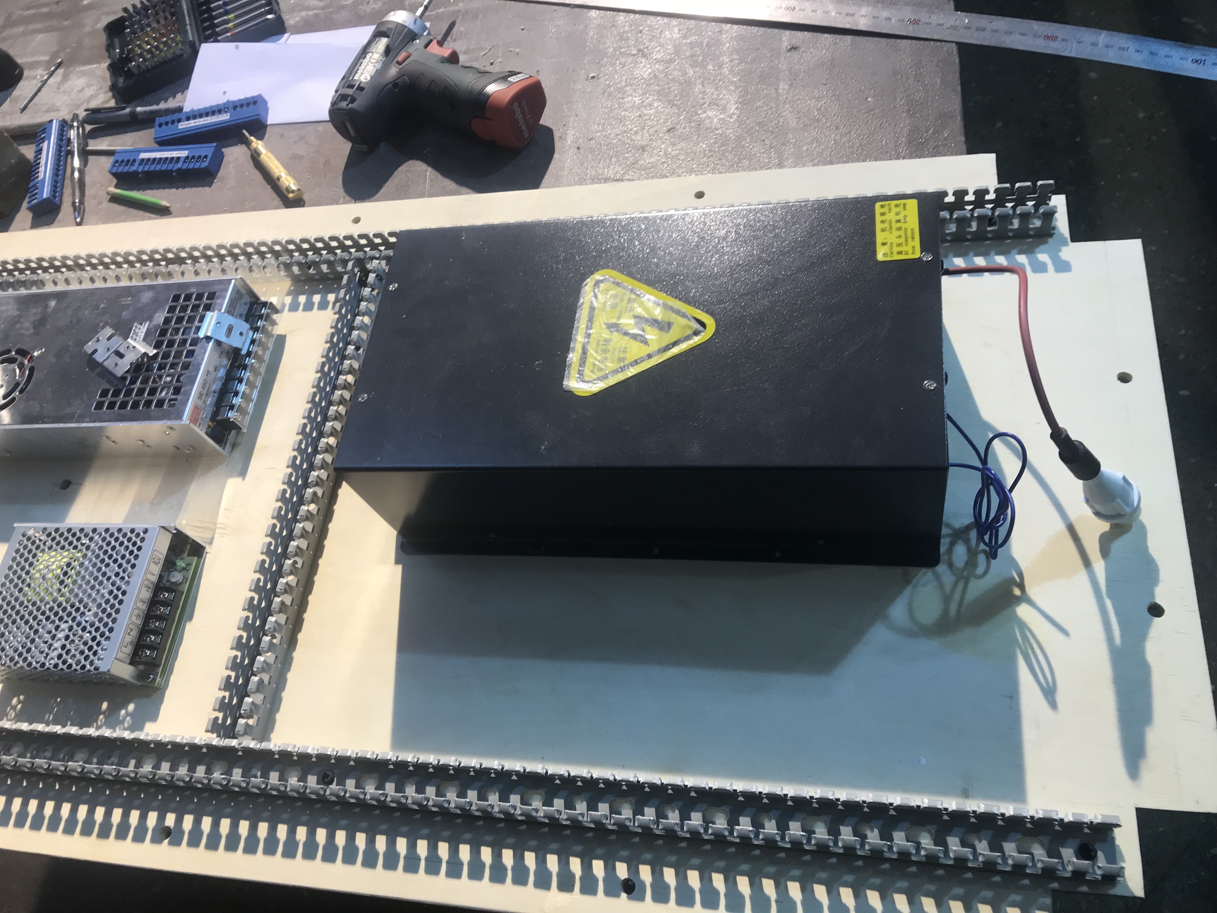

В процессе, как раз собираю :)

А электронику где заказывали и какую, можно ссылочки пожалуйста.
def
Сообщения: 1068
Зарегистрирован: 28 сен 2015, 14:43
Репутация: 92
Настоящее имя: Антон
Re: Лазерный резак гравер по фанере 1200х900
Сообщение def »
Lexa_G писал(а):А электронику где заказывали и какую, можно ссылочки пожалуйста.
Всё очень просто:
Драйвера Leadshine DM556
Мотор оси X Leadshine 57HS09
Мотор оси Y Leadshine 57HS22-LN
Контроллер AWC708C Lite
Блок питания контроллера Mean Well RS-75-24
Блок питания драйверов Mean Well SE-450-48
Концевые выключатели SN-04N
Всё брал на таобао, вы легко сможете эти компоненты найти по названиям :)
Мы строим лазеры!
drago-laser.com

def писал(а):Мотор оси X Leadshine 57HS09
там есть с 4 проводами и с 8 проводами какой из них?

Это все шло единым комплектом, не уверен, что продаётся отдельно :)
У меня моторы с 8 проводами, но это не сильно важно, всегда можно Подключить на обычный драйвер

def писал(а):Драйвера Leadshine DM556
def писал(а):Блок питания драйверов Mean Well SE-450-48
С БП не перебор ?
def
Сообщения: 1068
Репутация: 92
Сообщение def »
Не перебор, в этих же драйверах в инструкции указанно до 50В.

на этом контроллере уже есть блок питания я так полагаю. https://ru.aliexpress.com/item/Co2-Lase ... 303.FlVZcZ
def
Сообщения: 1068
Репутация: 92
Сообщение def »
Ну не совсем, просто этот продавец сам делает такой комплект. При этом БП, который в комплекте, слабенький для драйверов, то есть его хватает для питания концевиков, контроллера и прочей мелочевки, а для питания моторов я ставлю дополнительный БП на 48В.
