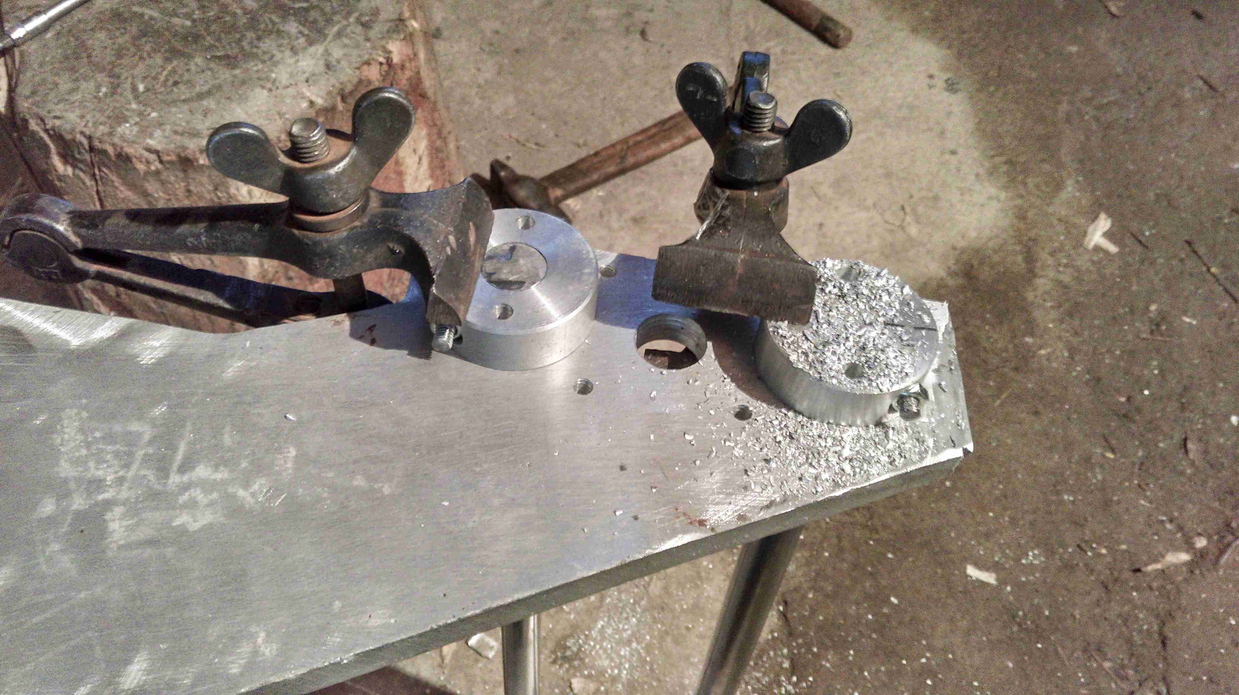

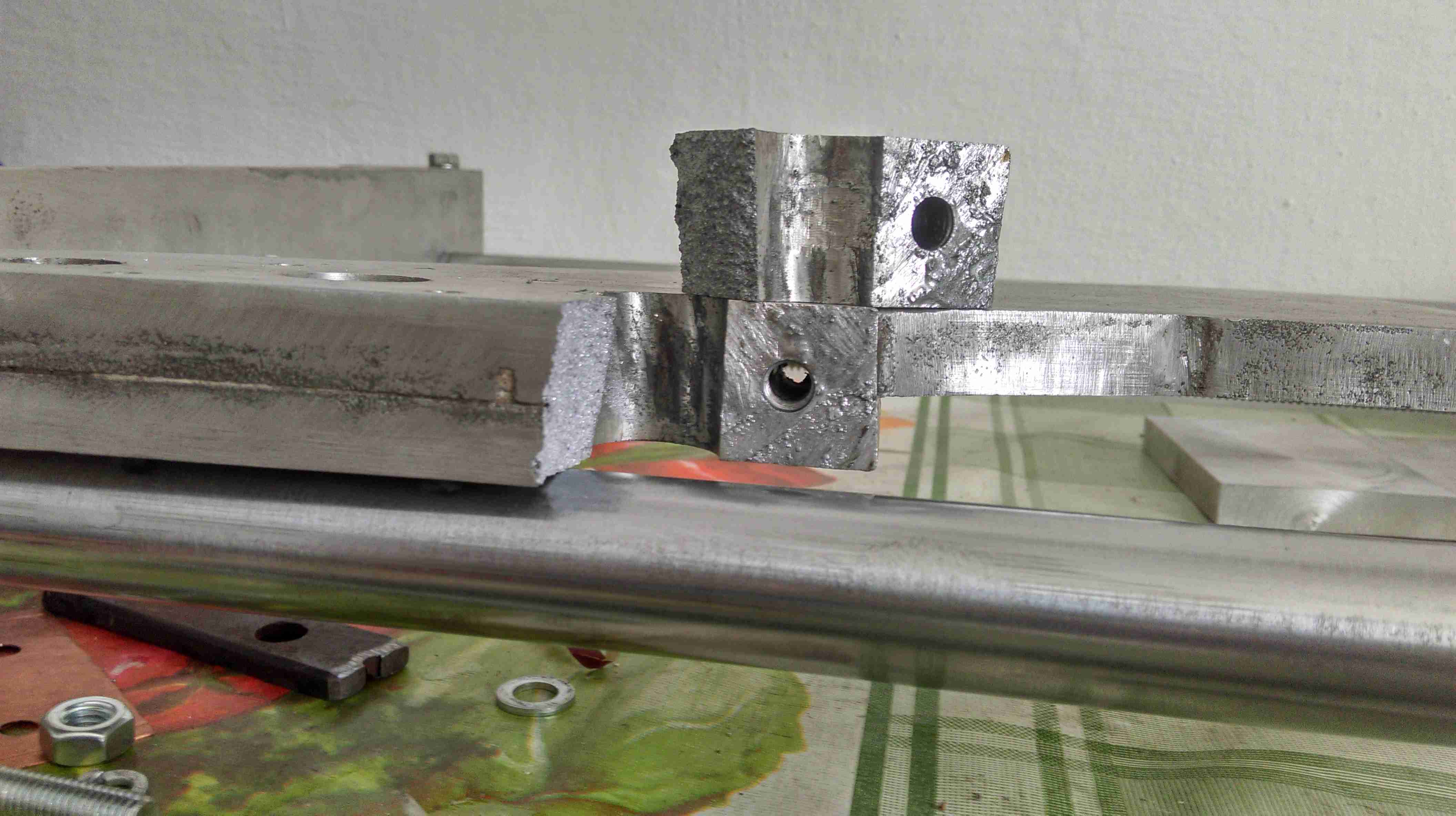

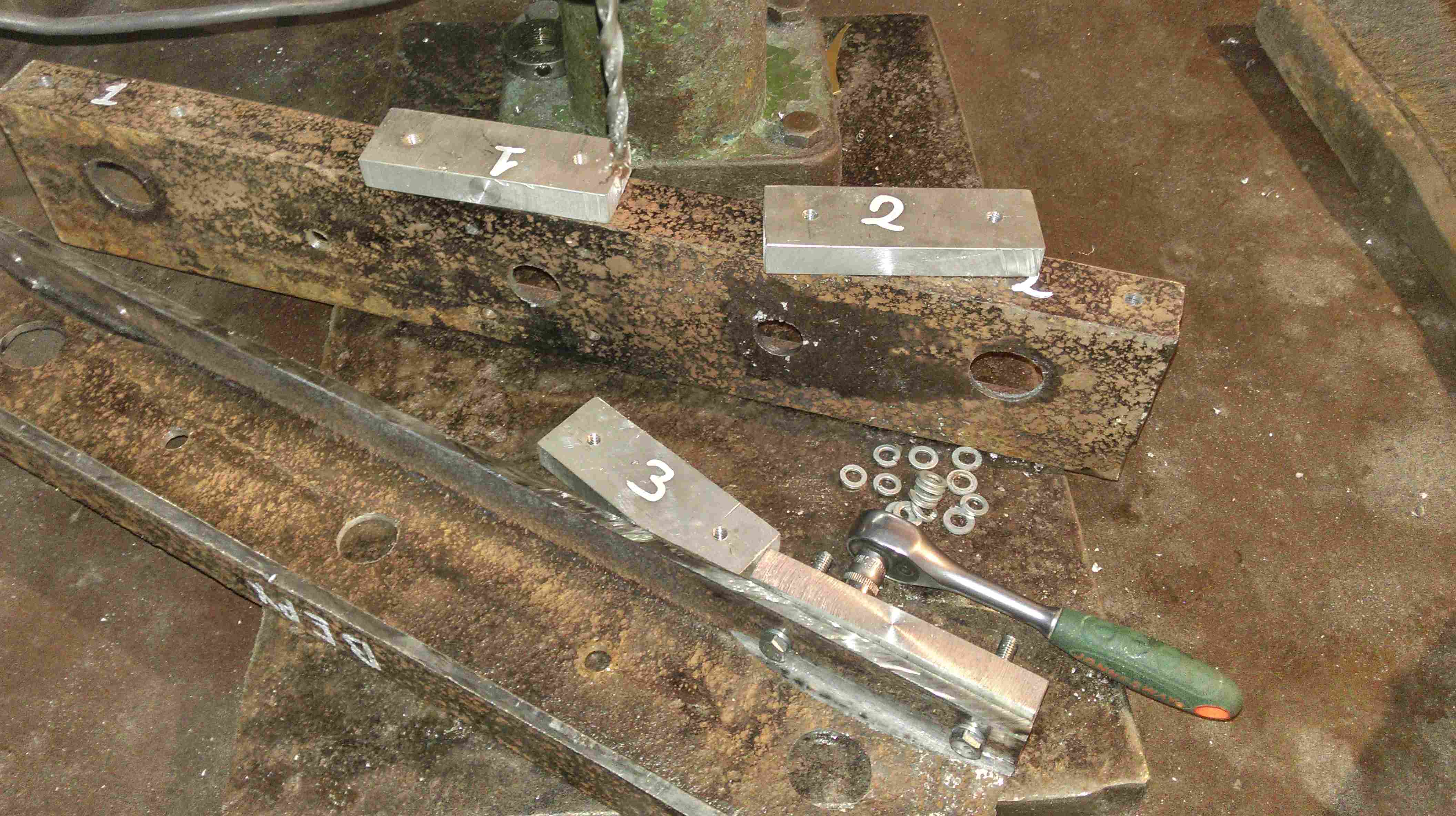

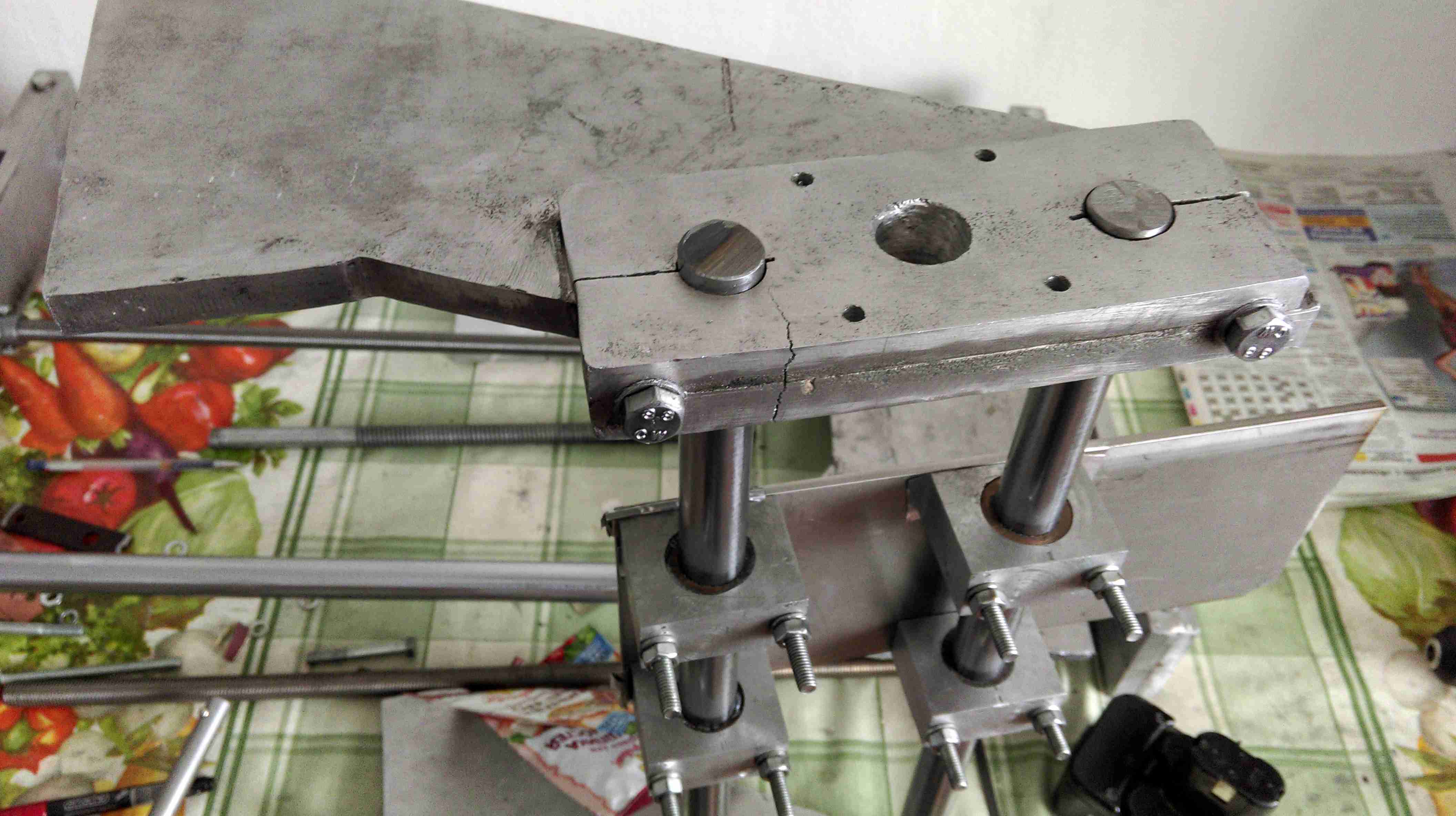

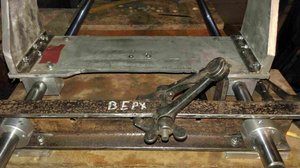

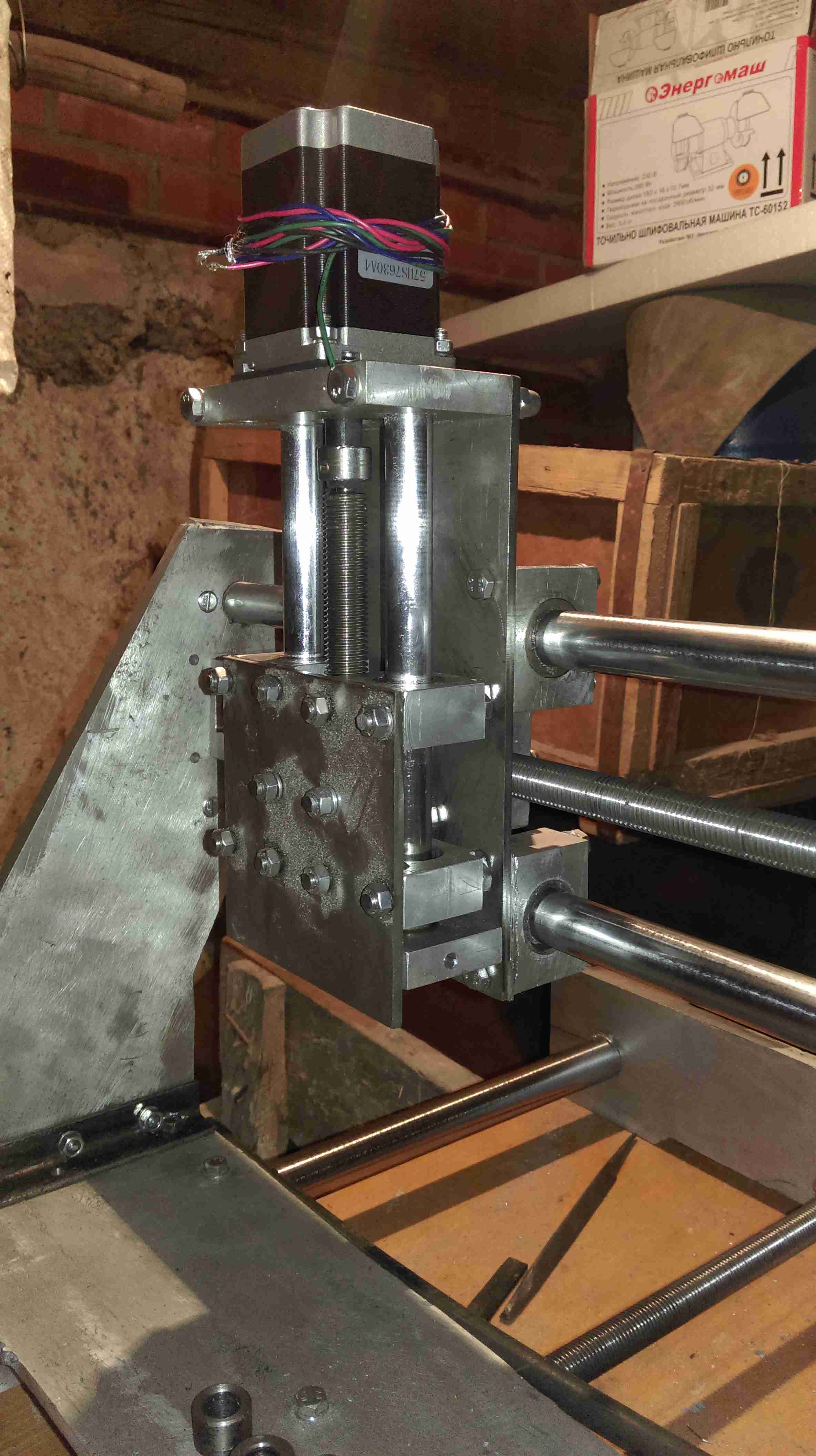

Трещина,чуть кондратий не хватил :pssdoff: .Хотя пор не было.Пришлось переделать сразу две стойки если делать одну тогда валы будут не параллельно.
Переделал,но всё равно лопнуло в том же месте :mrgreen:
50.jpg (2869 просмотров) <a class='original' href='./download/file.php?id=102618&mode=view' target=_blank>Загрузить оригинал (330.61 КБ)</a>
51.jpg (2869 просмотров) <a class='original' href='./download/file.php?id=102619&mode=view' target=_blank>Загрузить оригинал (326.39 КБ)</a>
52.jpg (2869 просмотров) <a class='original' href='./download/file.php?id=102620&mode=view' target=_blank>Загрузить оригинал (479.22 КБ)</a>

Еще раз отлил заготовку но изменил крепление валов ,теперь точно не сломается.

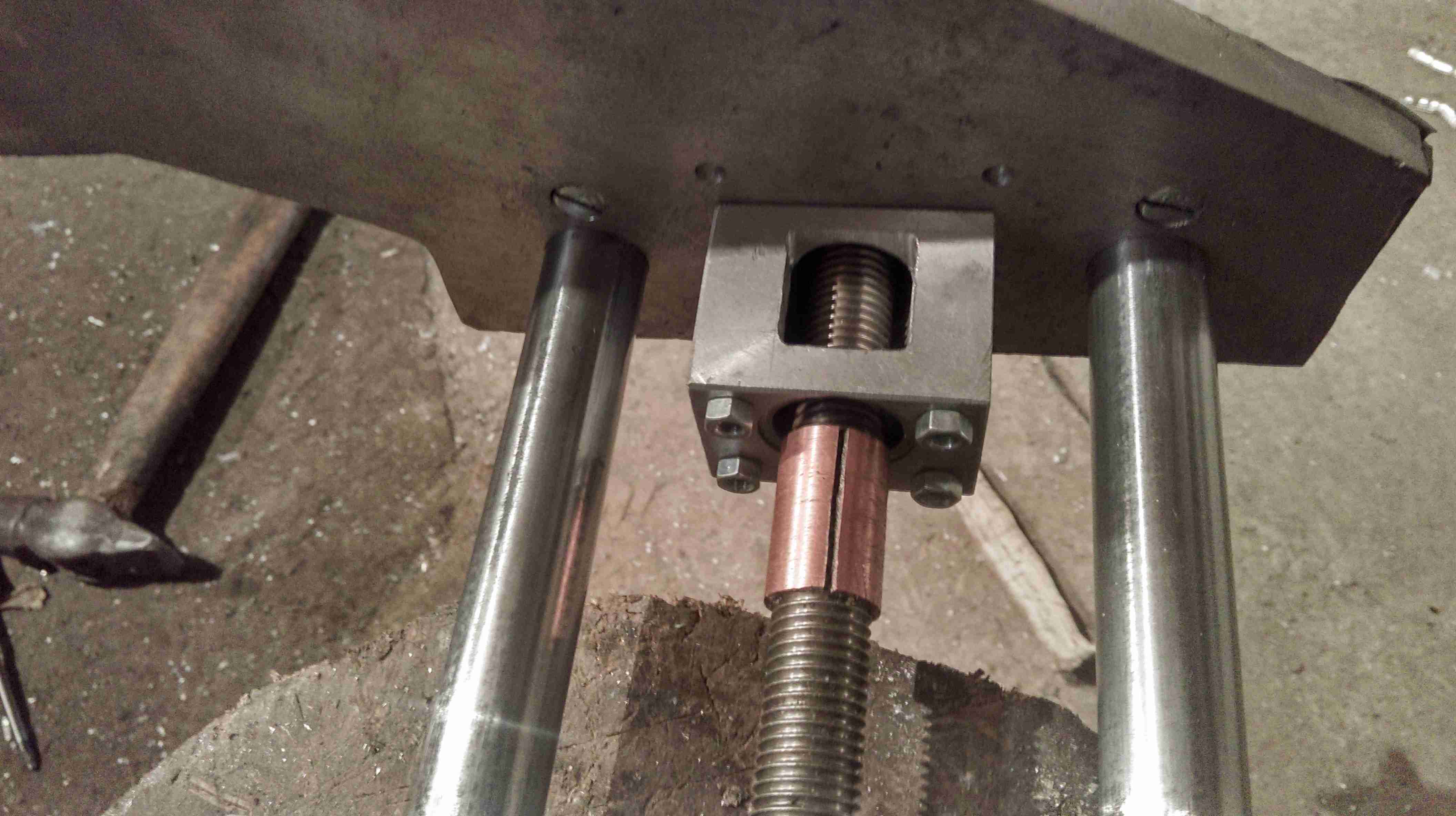

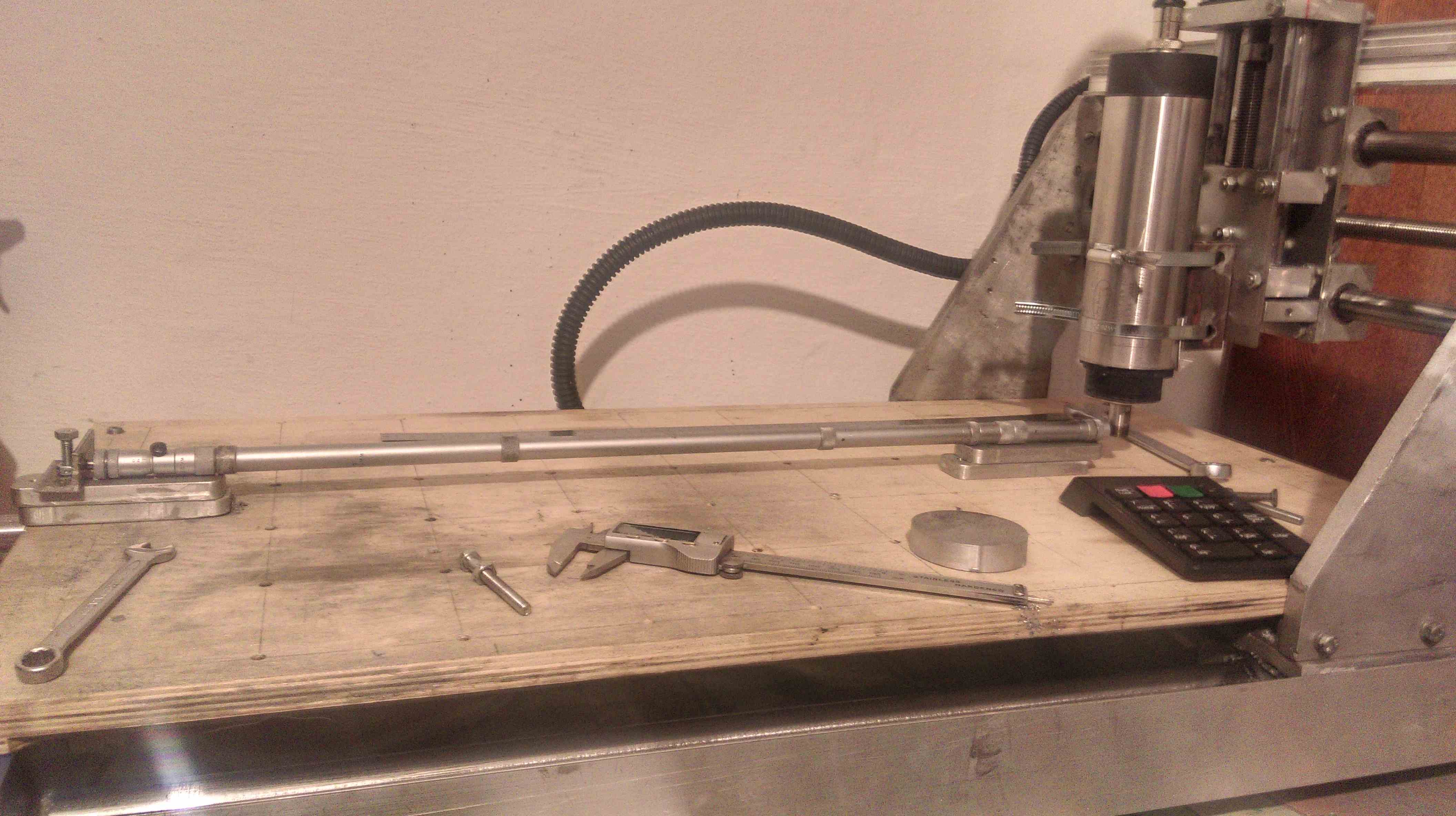

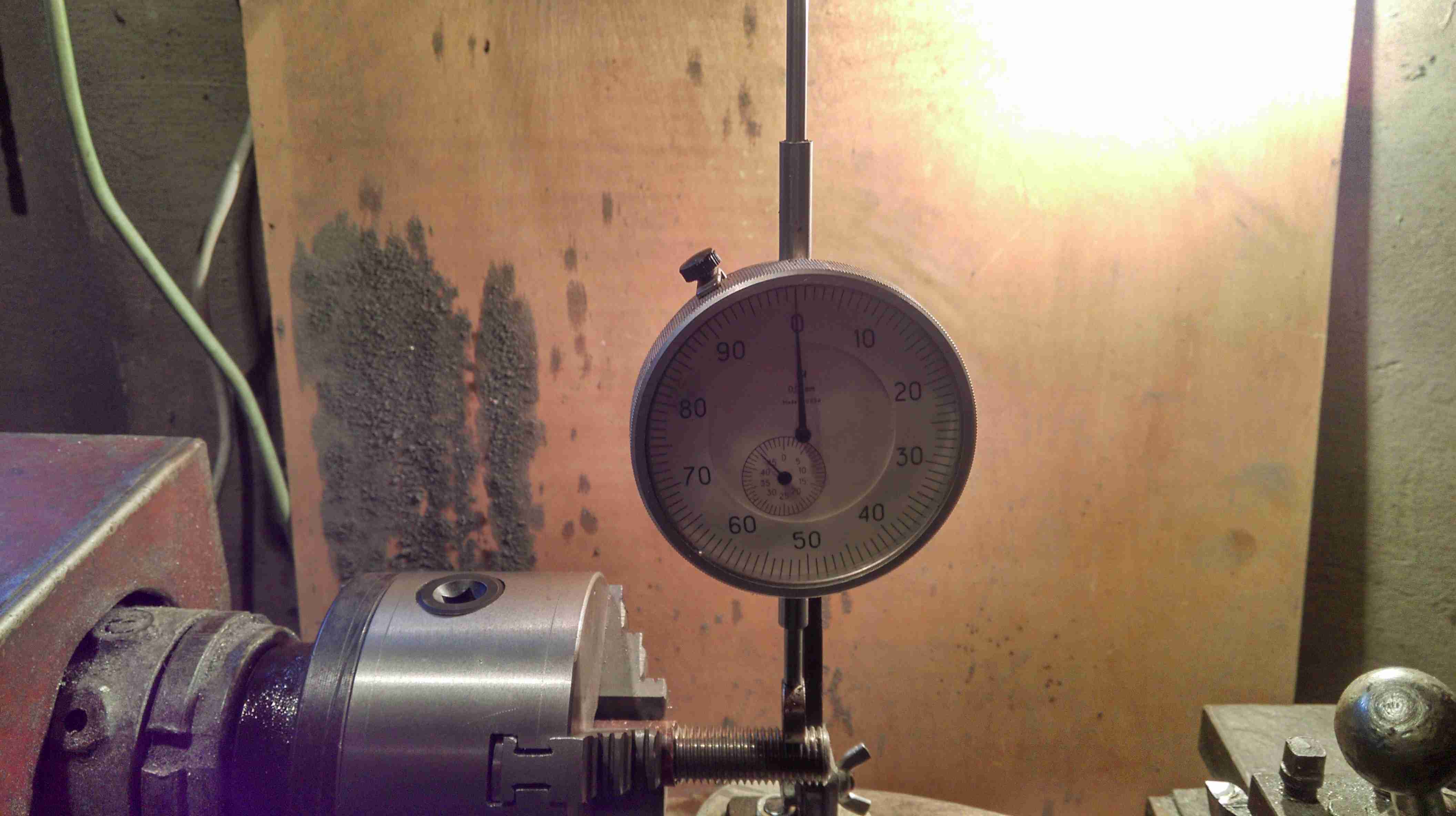

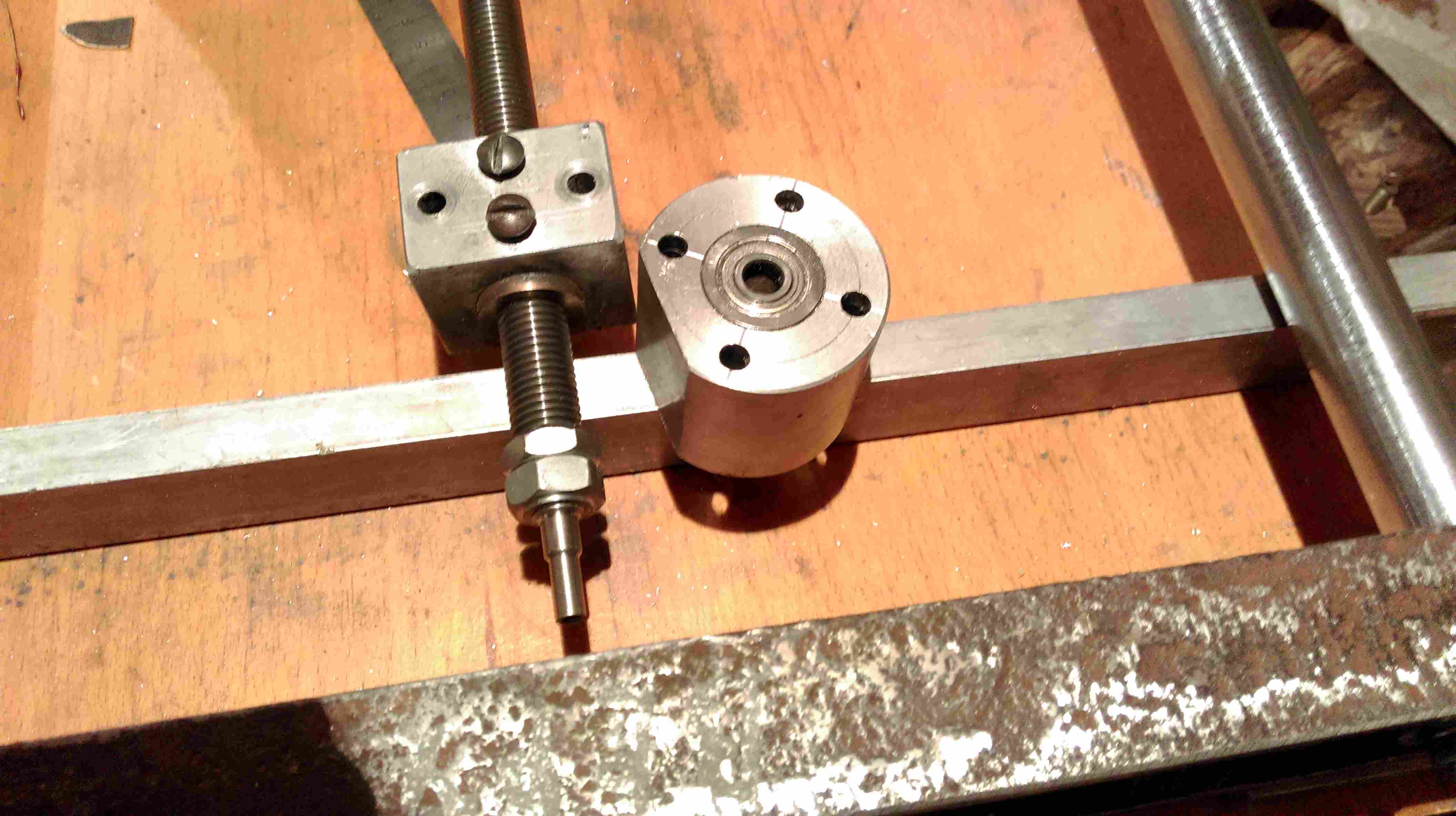

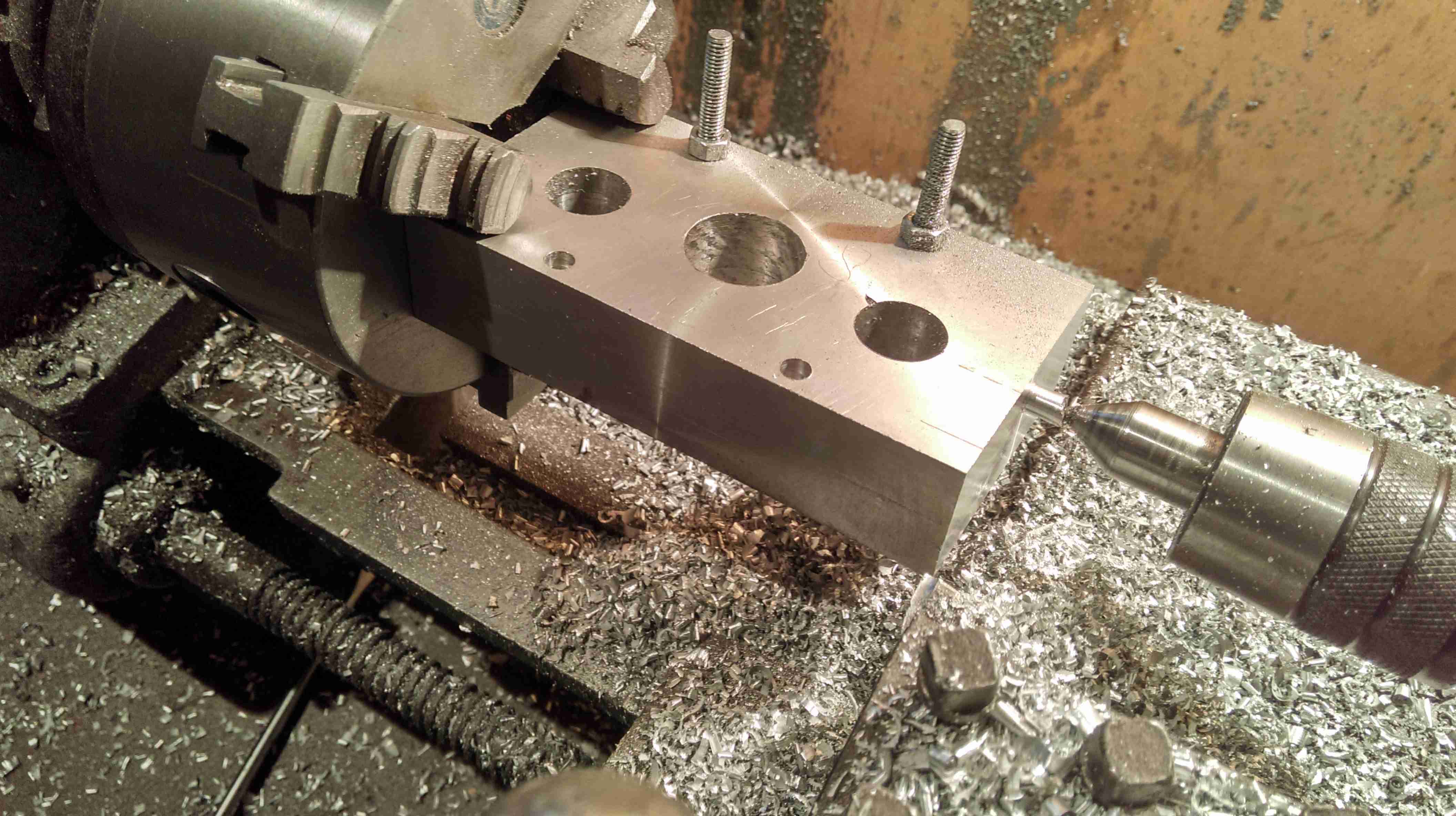

На ось Y проточил винт,уложился с одной стороны в 0 с другой стороны биение 2 сотки.

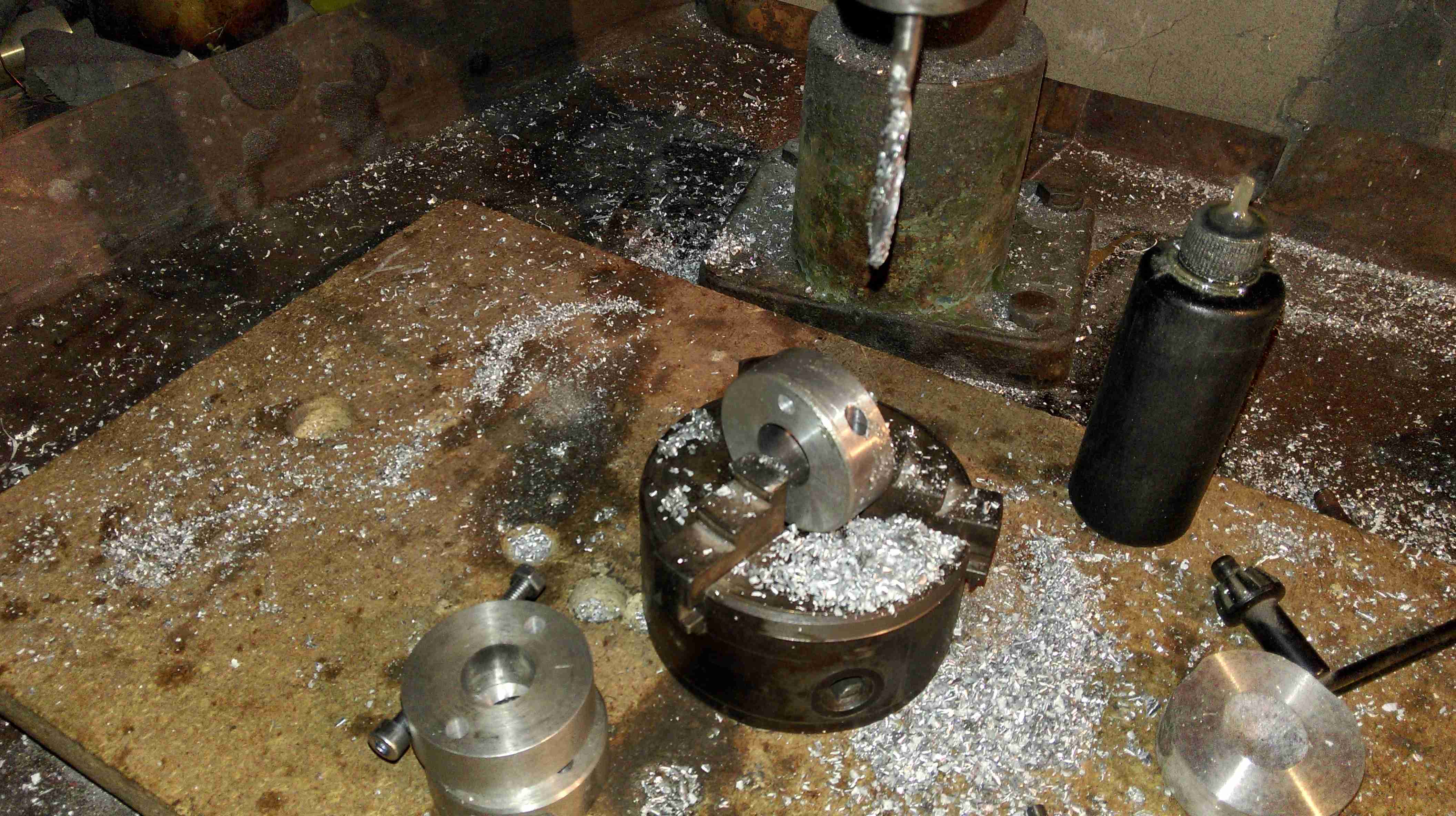

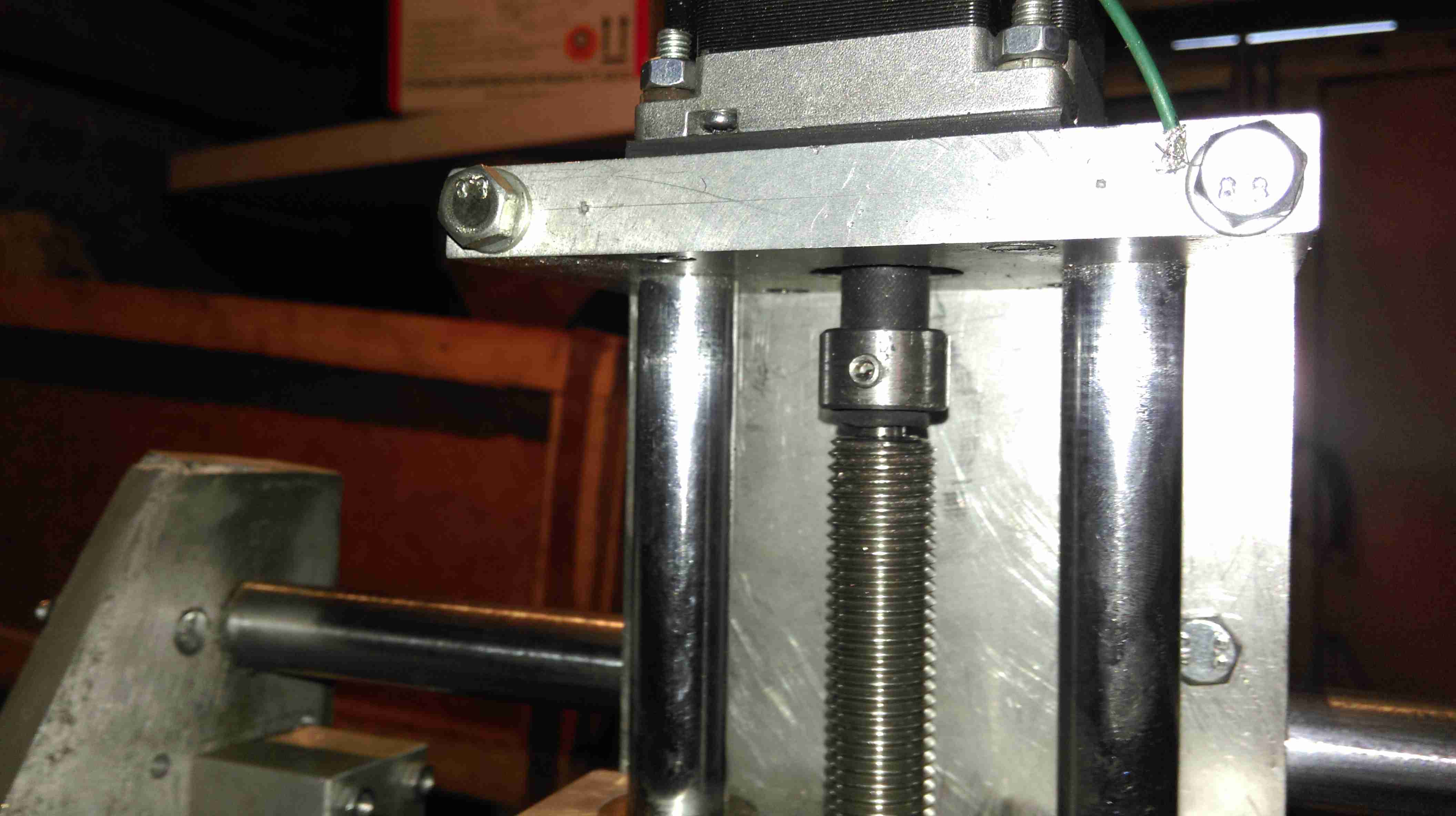

Ось Z валы на 16 втулки изготовлены из втулок турбонаддува дизеля CATERPILLAR
60.jpg (2721 просмотр) <a class='original' href='./download/file.php?id=102683&mode=view' target=_blank>Загрузить оригинал (343.22 КБ)</a>
61.jpg (2721 просмотр) <a class='original' href='./download/file.php?id=102684&mode=view' target=_blank>Загрузить оригинал (445.73 КБ)</a>
62.jpg (2721 просмотр) <a class='original' href='./download/file.php?id=102685&mode=view' target=_blank>Загрузить оригинал (457.34 КБ)</a>

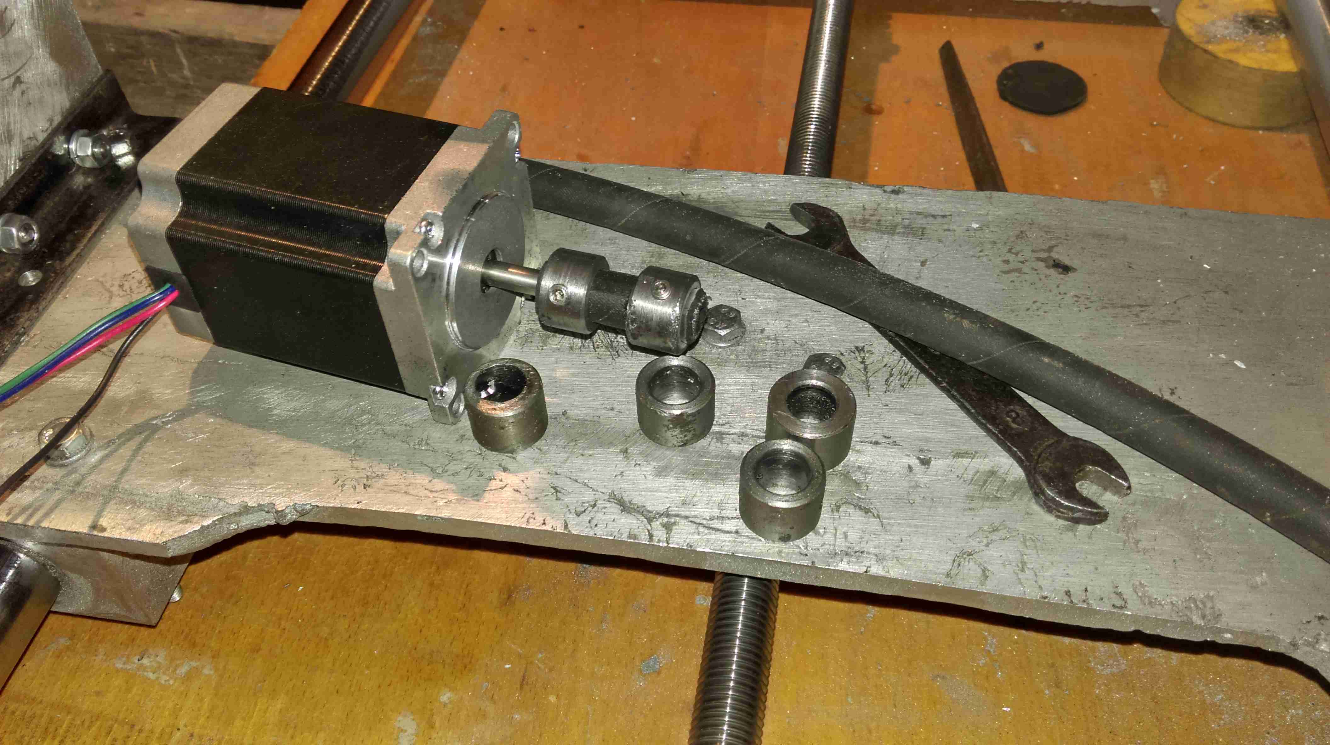

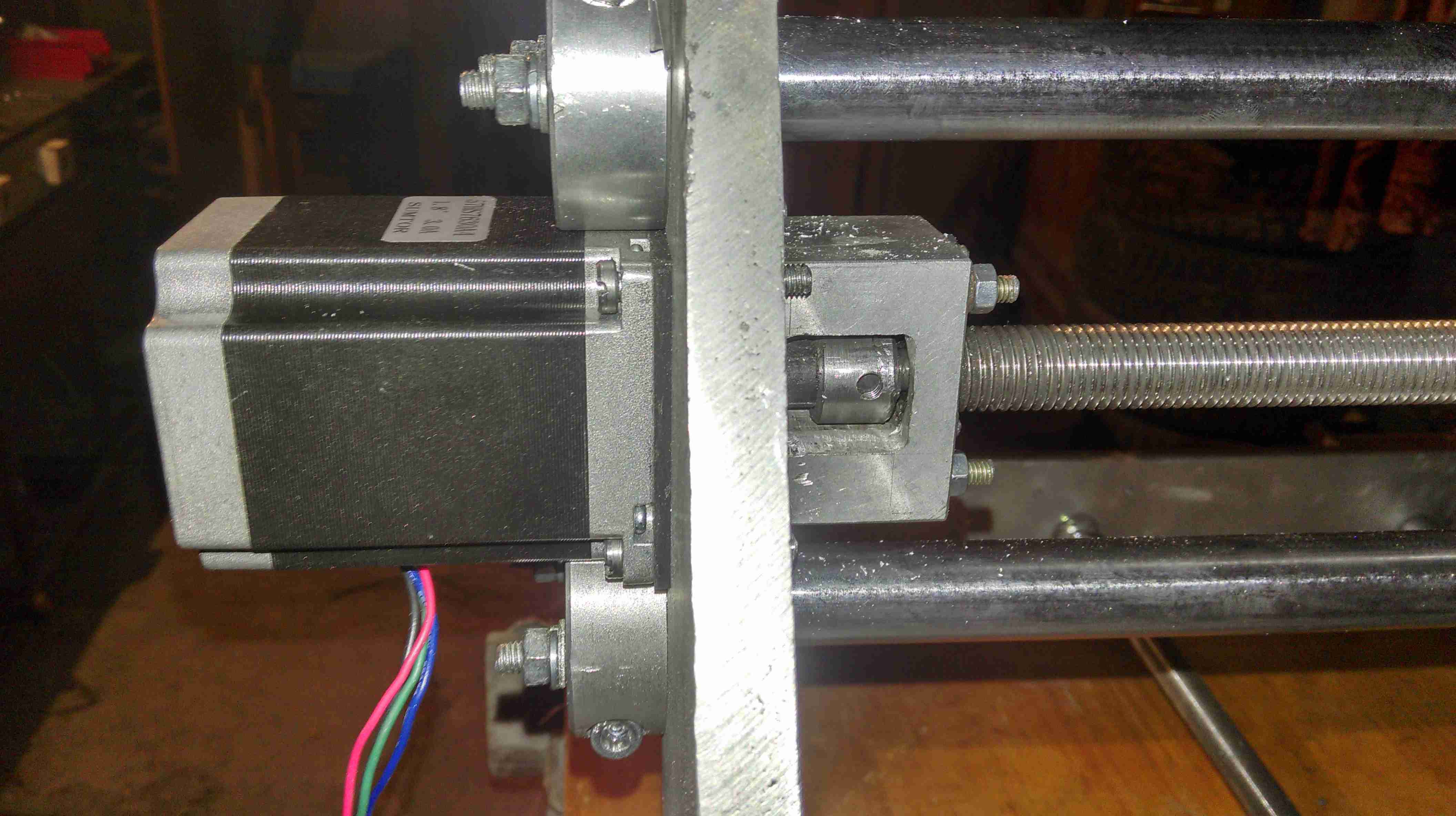

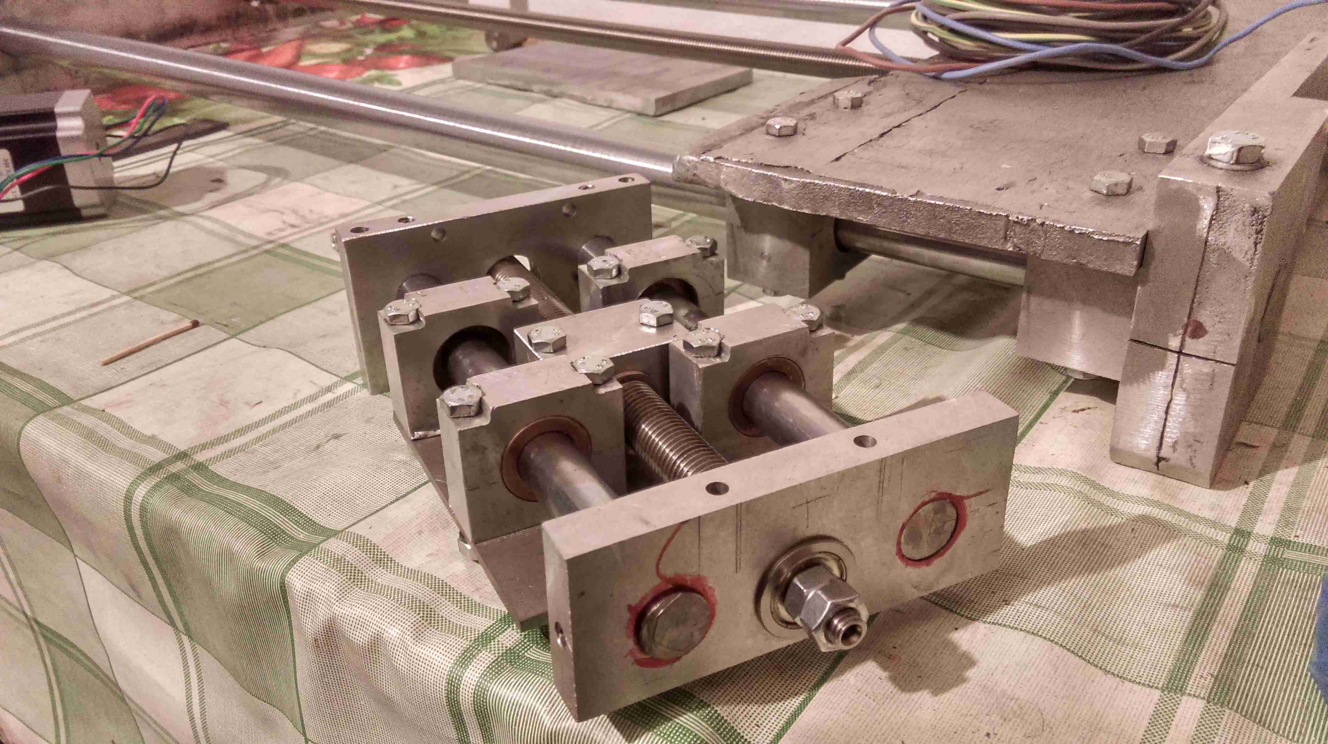

Собрал все в кучу.
Муфты сделал из гидравлического шланга с металлической оплеткой и стальные втулки с резьбой для фиксации.

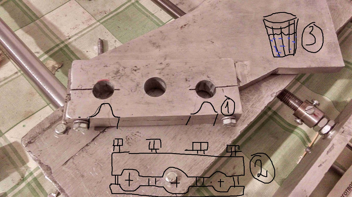

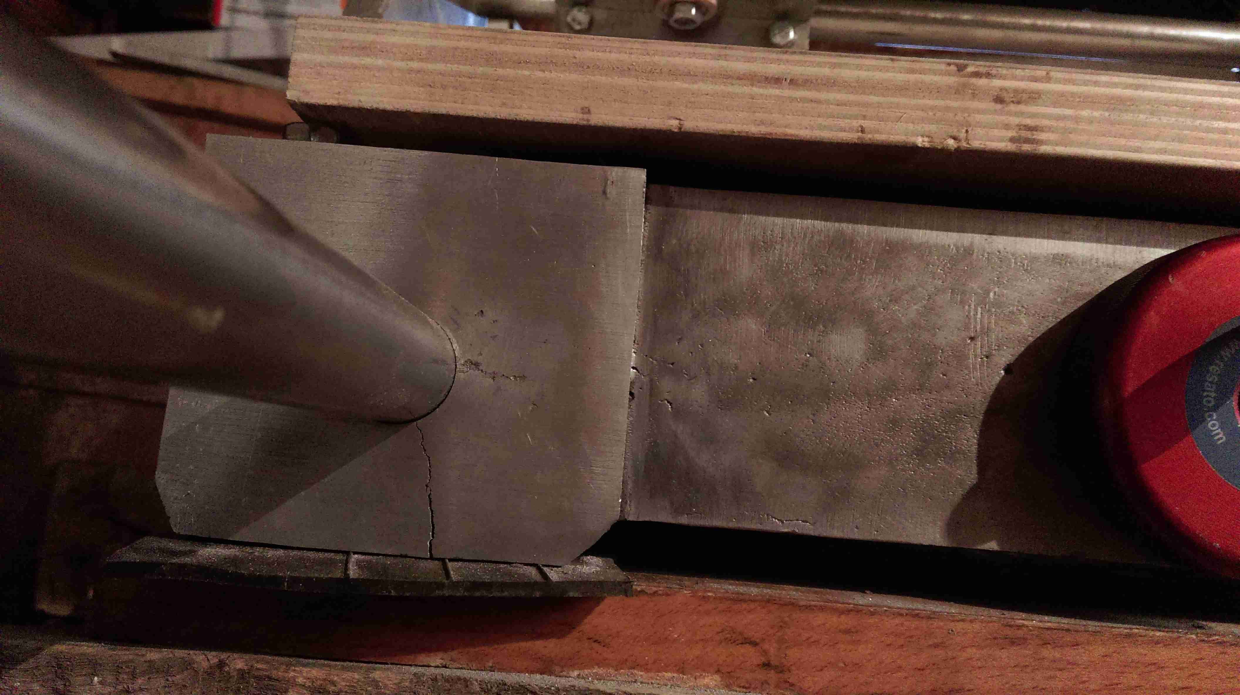

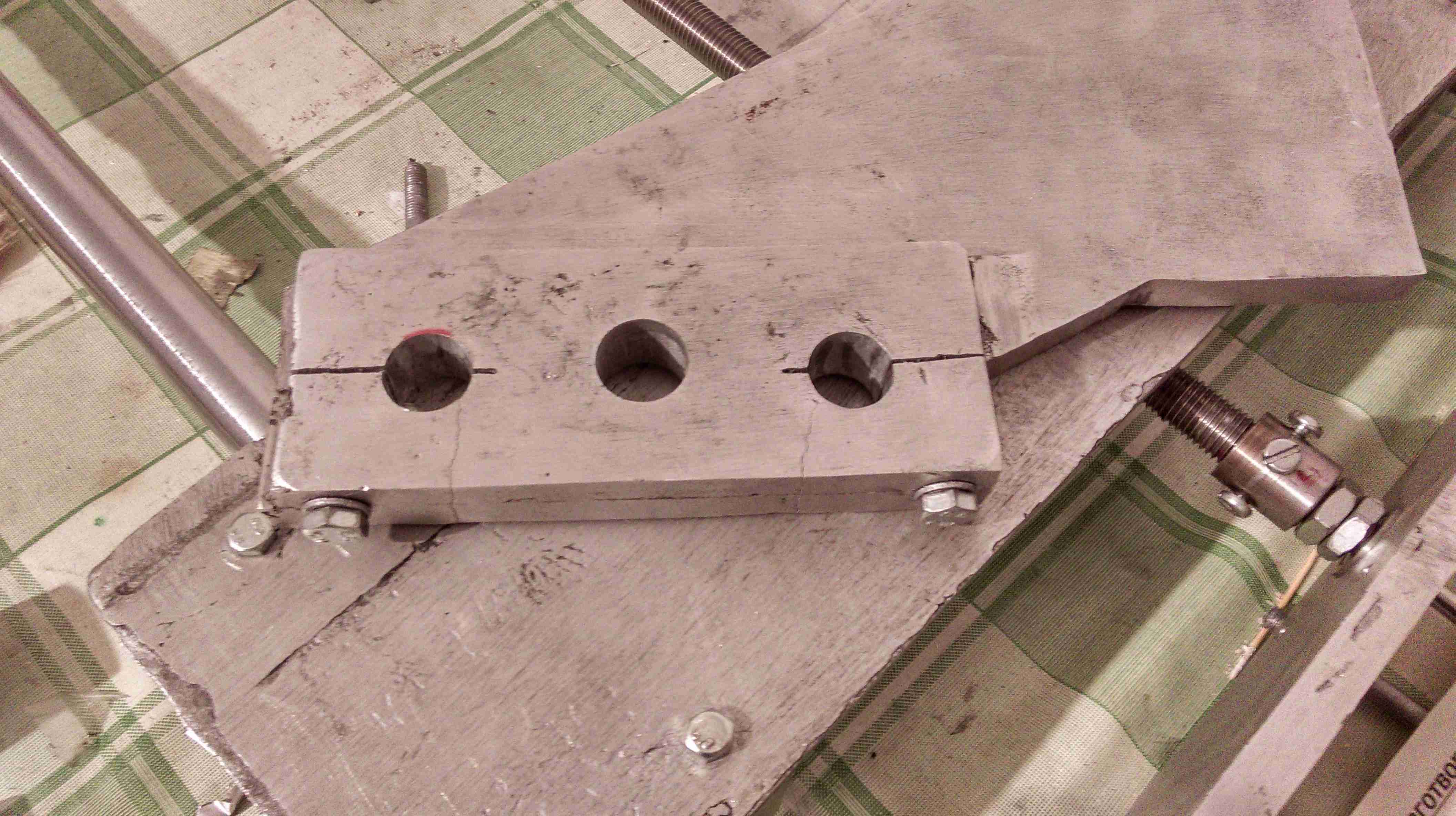

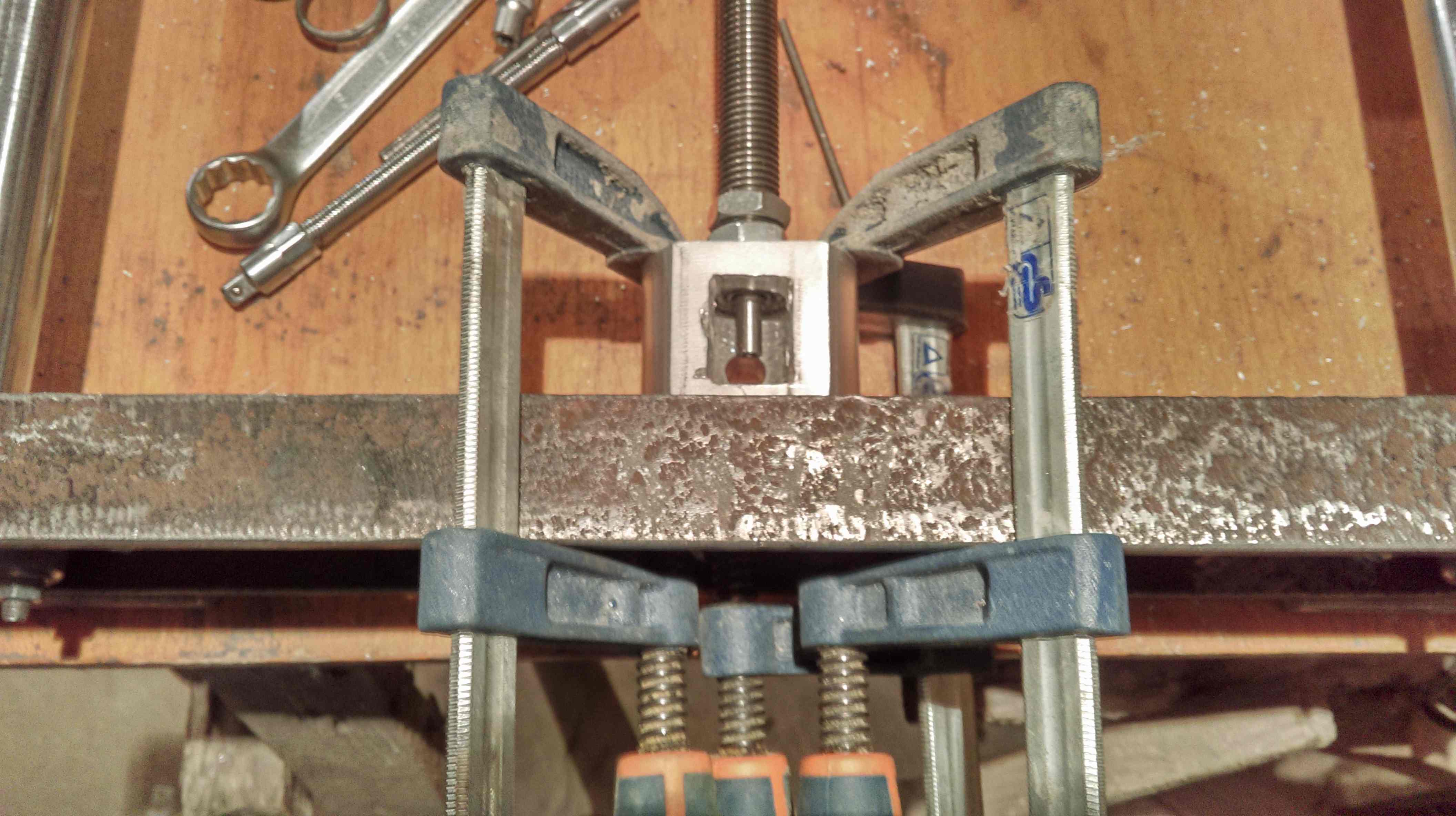

Ещё раз трещина на основании.
68.jpg (2570 просмотров) <a class='original' href='./download/file.php?id=102842&mode=view' target=_blank>Загрузить оригинал (343.43 КБ)</a>
Mamont
Сообщения: 1667
Репутация: 391
Настоящее имя: Виталий
Откуда: РБ Минск
Re: Фрезер с рабочим полем 580/320/100 для хобби.
Сообщение Mamont »
Ну кто ж так жмет. Выборку надо бы сделать

Mamont писал(а):Выборку надо бы сделать
Выборка так понимаю пропил нужен делать дальше?
На стойках портала он был только не помогло,склоняюсь к тому что нужно было во время плавки добавлять больше чистого алюминия дюраля нужно было меньше.
Mamont
Сообщения: 1667
Репутация: 391
Откуда: РБ Минск
Сообщение Mamont »
Как то так
Диаметры вала и дырочки сильно отличаются? Сильно приходится ужимать?
52.jpg (2540 просмотров) <a class='original' href='./download/file.php?id=102857&mode=view' target=_blank>Загрузить оригинал (306.5 КБ)</a>

Откуда: Уфа
Сообщение Китайский мастер »
Нет не сильно все было очень плотно под развертку правда был разбег в 4 сотки разделил на две стороны по две сотки и подогнал шабером.

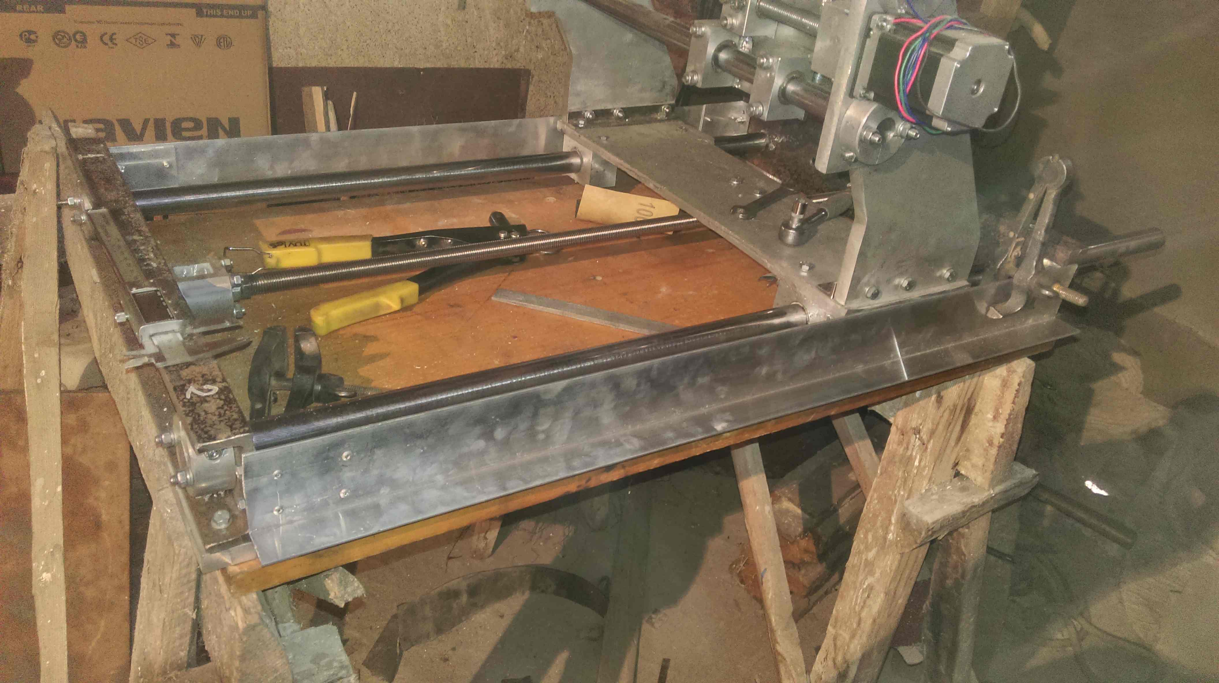

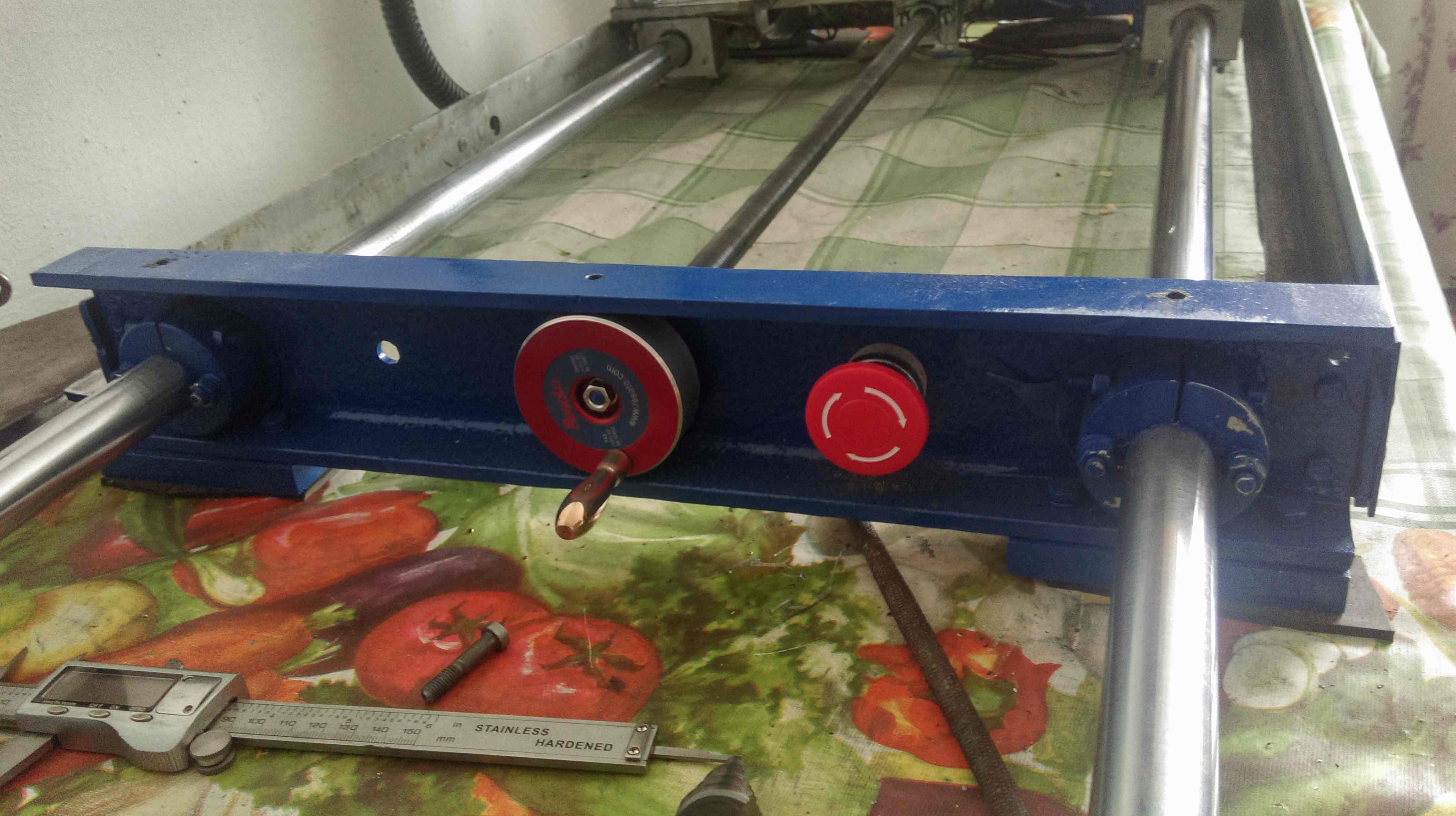

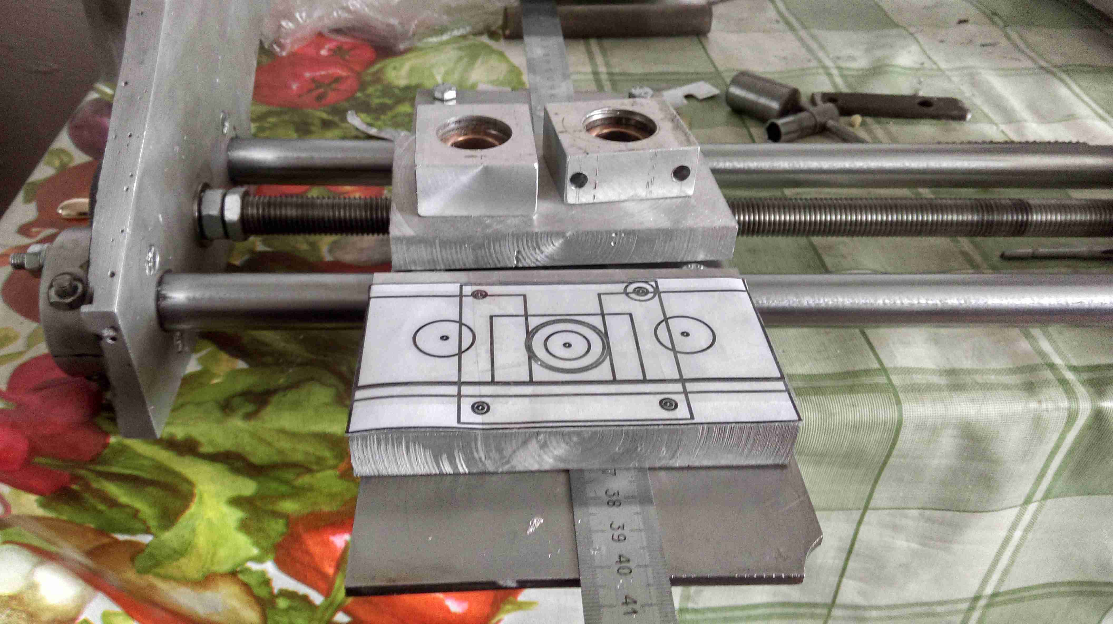

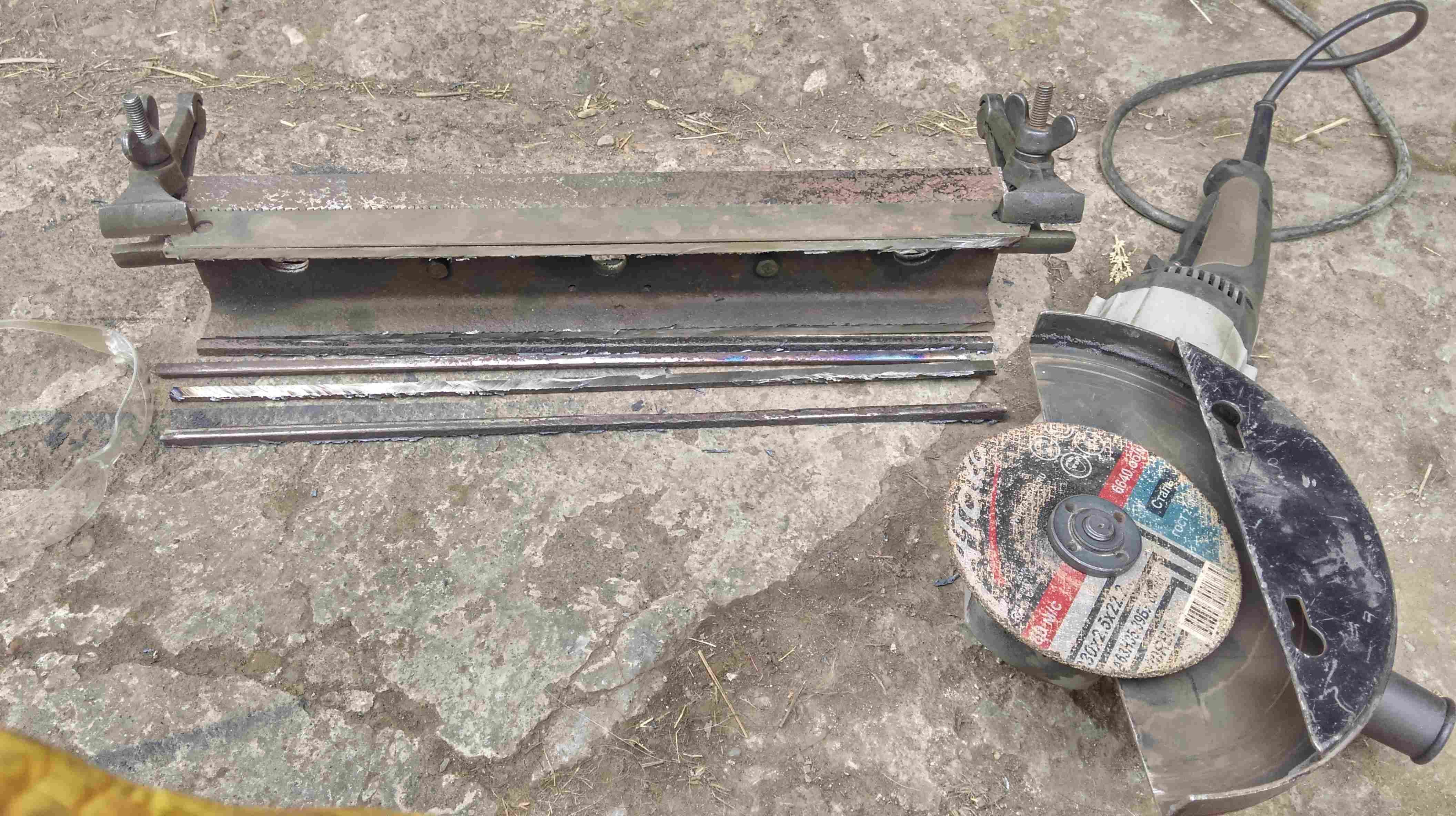

Переделал всё на швеллер
Отпилил по ширине (2527 просмотров) <a class='original' href='./download/file.php?id=102851&mode=view' target=_blank>Загрузить оригинал (482.15 КБ)</a>
Отпилил по ширине
Разметка (2527 просмотров) <a class='original' href='./download/file.php?id=102852&mode=view' target=_blank>Загрузить оригинал (351.19 КБ)</a>
Разметка
Прикрутил ноги (2527 просмотров) <a class='original' href='./download/file.php?id=102853&mode=view' target=_blank>Загрузить оригинал (478.05 КБ)</a>
Прикрутил ноги
Собрал уже с флянцами (2527 просмотров) <a class='original' href='./download/file.php?id=102854&mode=view' target=_blank>Загрузить оригинал (310.02 КБ)</a>

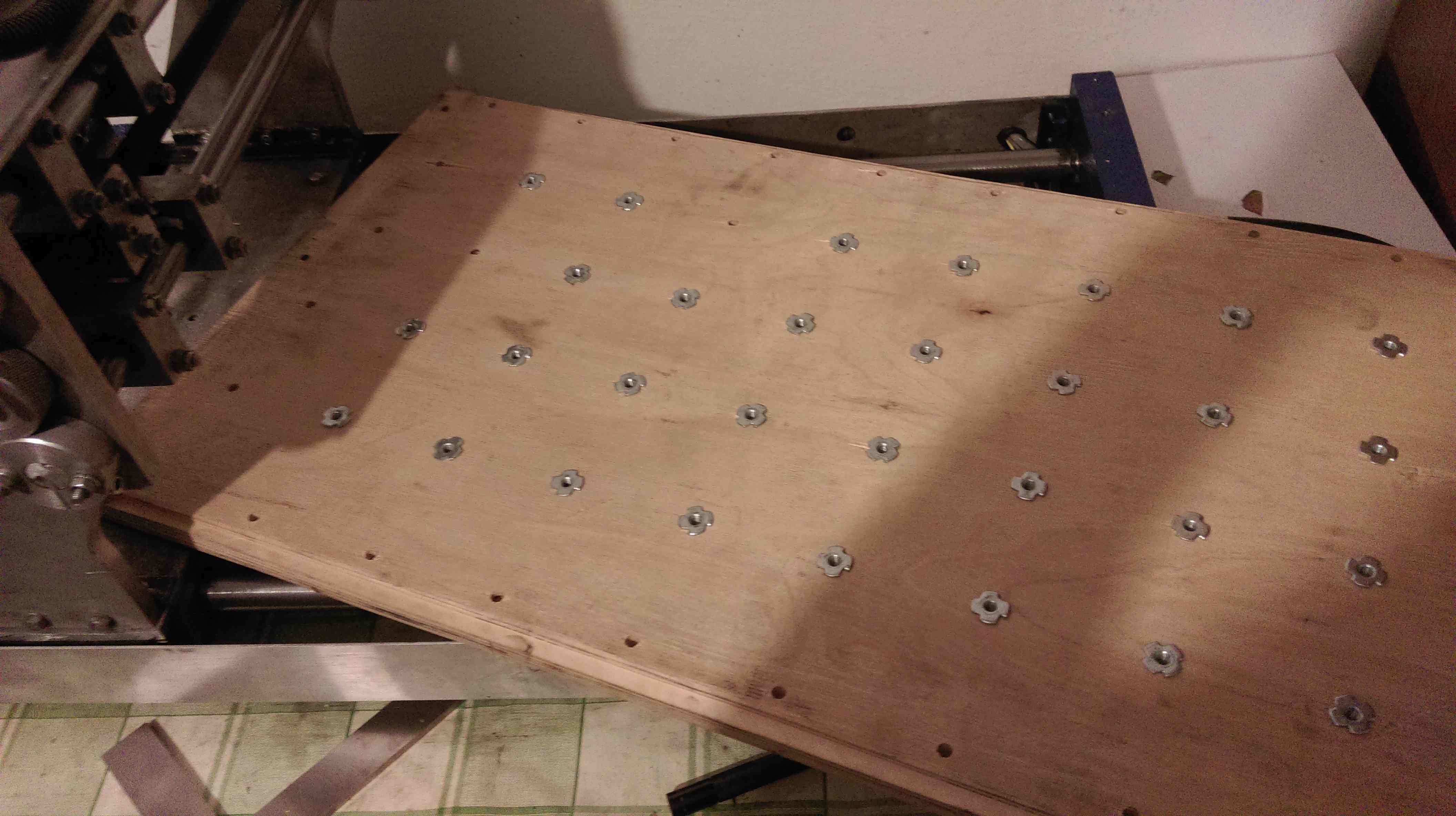

Стол пока из фанеры 25 мм позже сделаю из стальной профильной трубы 20х40
73.jpg (2478 просмотров) <a class='original' href='./download/file.php?id=102952&mode=view' target=_blank>Загрузить оригинал (279.94 КБ)</a>
74.jpg (2478 просмотров) <a class='original' href='./download/file.php?id=102953&mode=view' target=_blank>Загрузить оригинал (439.91 КБ)</a>
75.jpg (2478 просмотров) <a class='original' href='./download/file.php?id=102954&mode=view' target=_blank>Загрузить оригинал (433.24 КБ)</a>
76.jpg (2478 просмотров) <a class='original' href='./download/file.php?id=102955&mode=view' target=_blank>Загрузить оригинал (398.21 КБ)</a>
77.jpg (2478 просмотров) <a class='original' href='./download/file.php?id=102956&mode=view' target=_blank>Загрузить оригинал (405.61 КБ)</a>

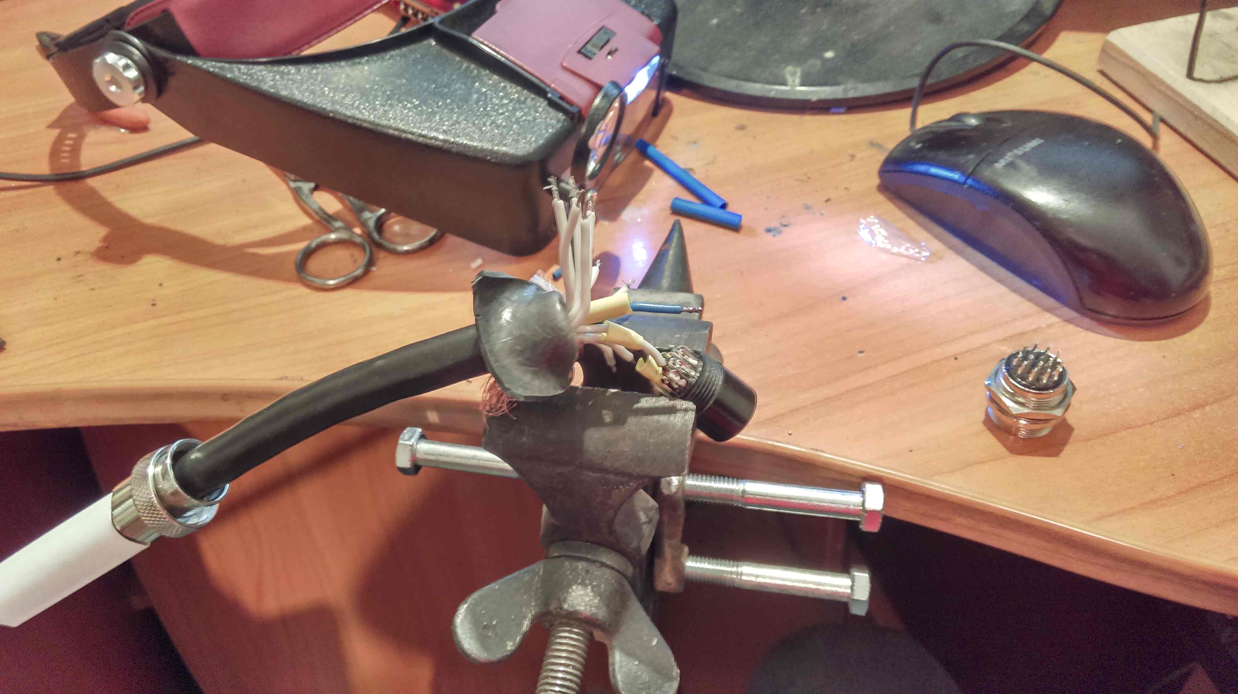

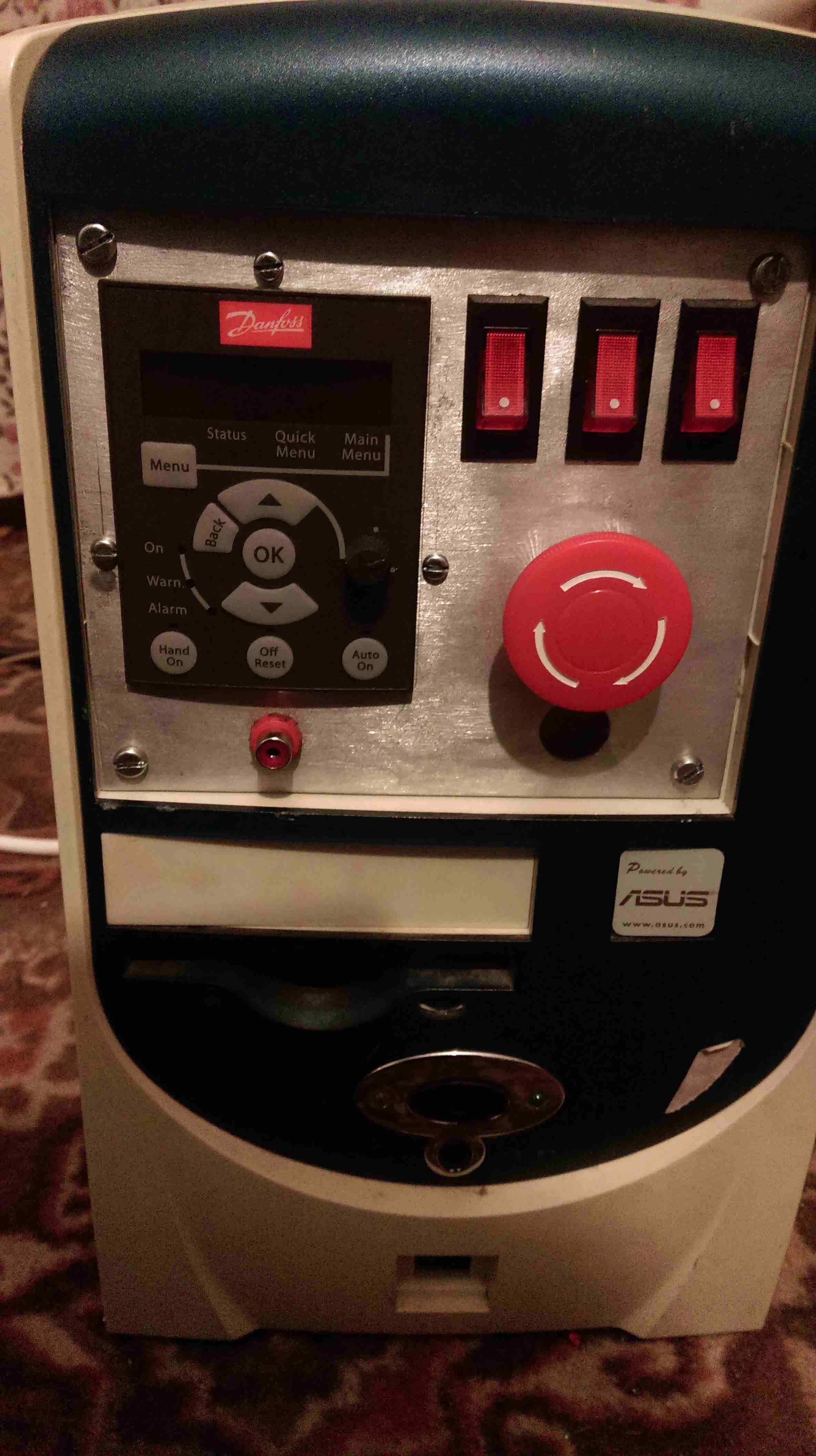

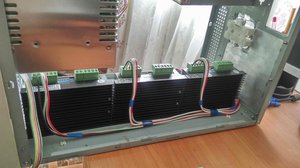

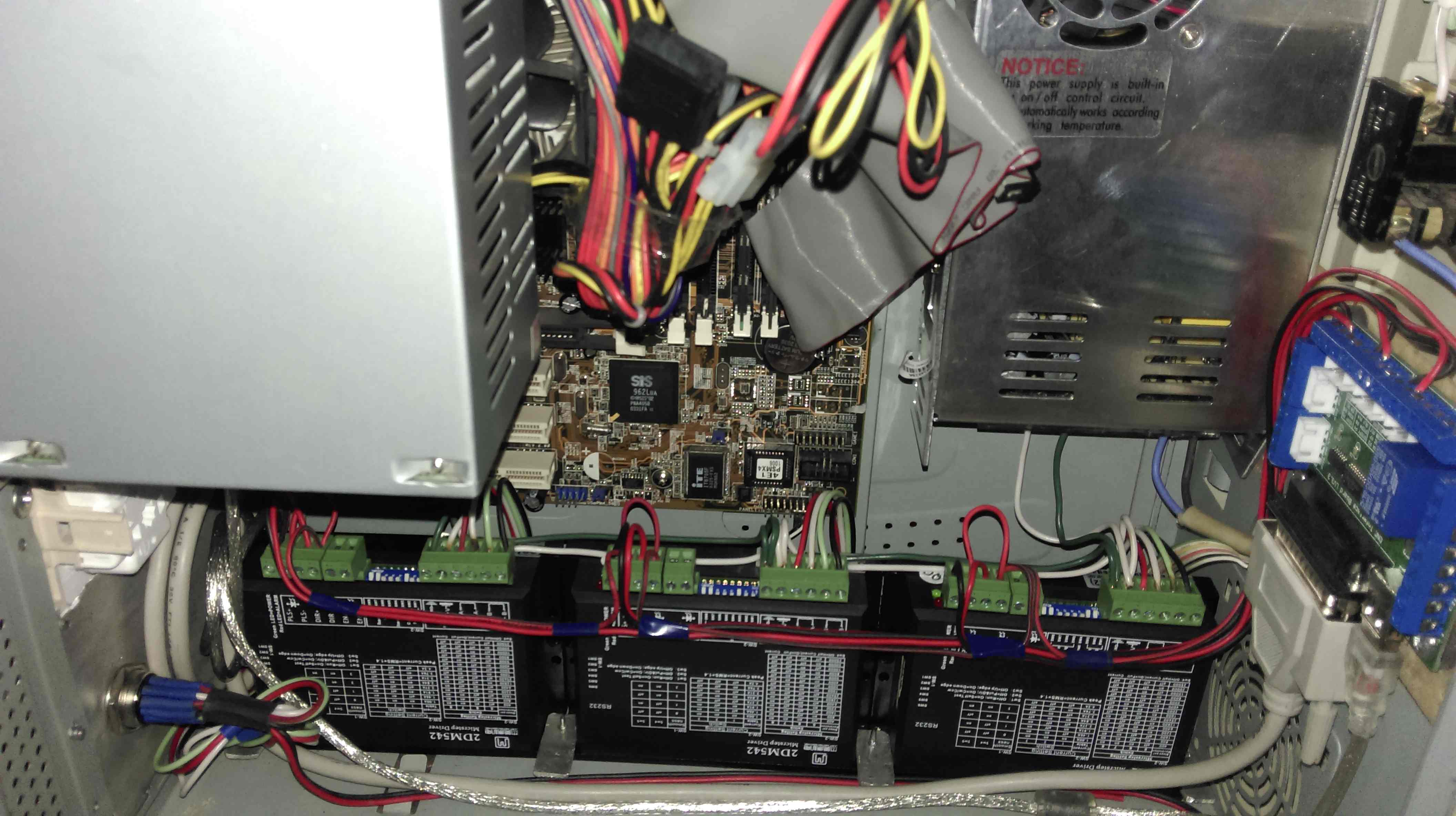

Собрал электронику.Всё уместилось в системник КП частотнику место тоже нашлось.
78.jpg (2475 просмотров) <a class='original' href='./download/file.php?id=102960&mode=view' target=_blank>Загрузить оригинал (448.83 КБ)</a>
79.jpg (2475 просмотров) <a class='original' href='./download/file.php?id=102961&mode=view' target=_blank>Загрузить оригинал (370.48 КБ)</a>
80.jpg (2475 просмотров) <a class='original' href='./download/file.php?id=102962&mode=view' target=_blank>Загрузить оригинал (351.38 КБ)</a>

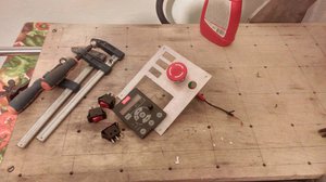

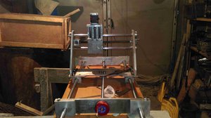

Запустил станок,откалибровал оси.Временно закрепил шпиндель чтобы вырезать хомуты держателя шпинделя.
Заодно вырезал панель.
81.jpg (2463 просмотра) <a class='original' href='./download/file.php?id=102963&mode=view' target=_blank>Загрузить оригинал (490.26 КБ)</a>
82.jpg (2463 просмотра) <a class='original' href='./download/file.php?id=102964&mode=view' target=_blank>Загрузить оригинал (444.2 КБ)</a>
83.jpg (2463 просмотра) <a class='original' href='./download/file.php?id=102965&mode=view' target=_blank>Загрузить оригинал (334.16 КБ)</a>

У меня на самом первом станке с полем 1 метр по иксу, удовлетворительный результат дал стол из бутерброда:
Сталь труба квадрат - акрил 10 мм - т-слот дюралька.
Не боится СОЖ, достаточно жёсткий, малый провис.
Все другие варианты, включая столешницы так или иначе провисали или коробились. Требовалось усиление уголками стальными.
