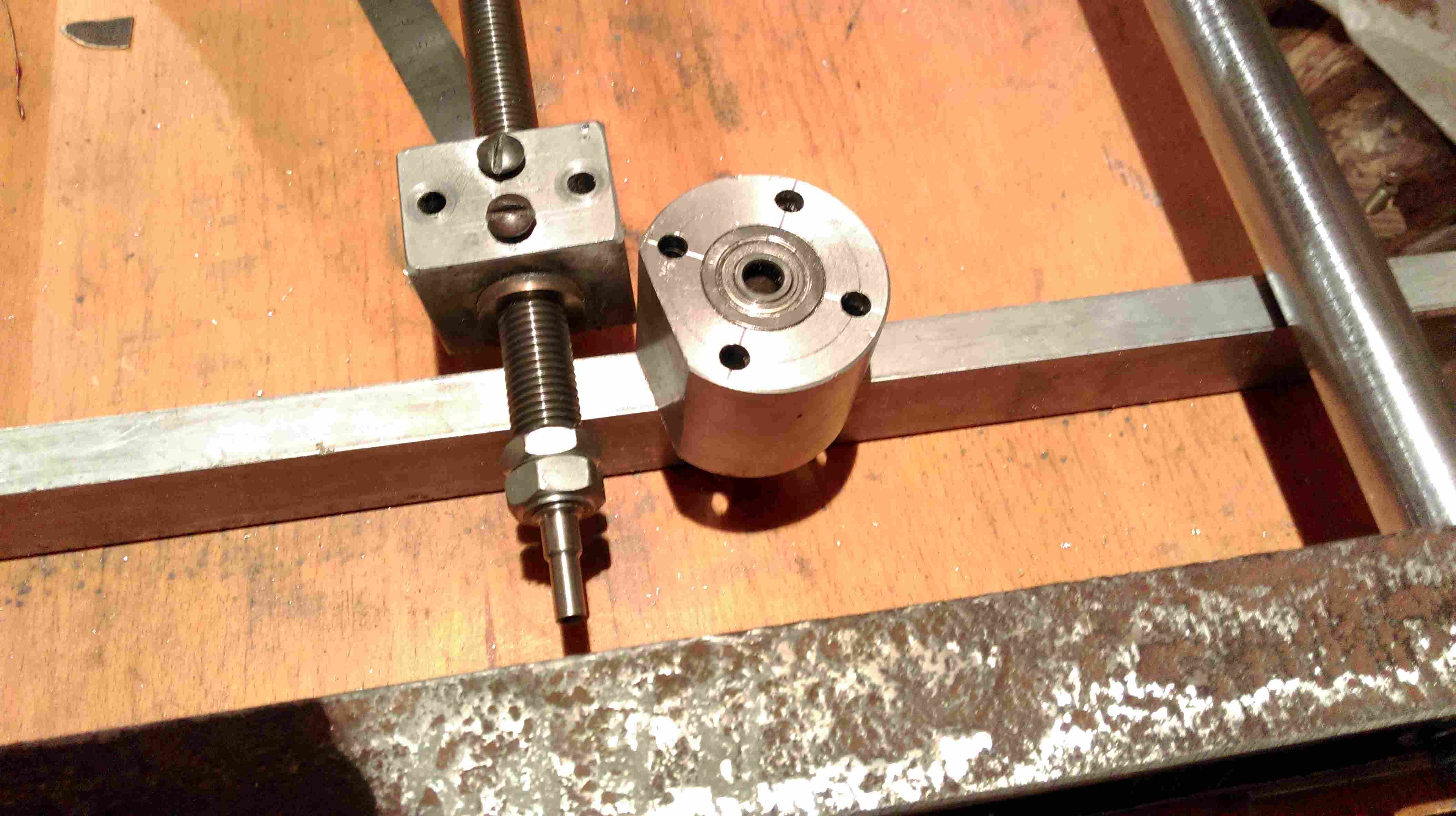

На ось Y проточил винт,уложился с одной стороны в 0 с другой стороны биение 2 сотки.

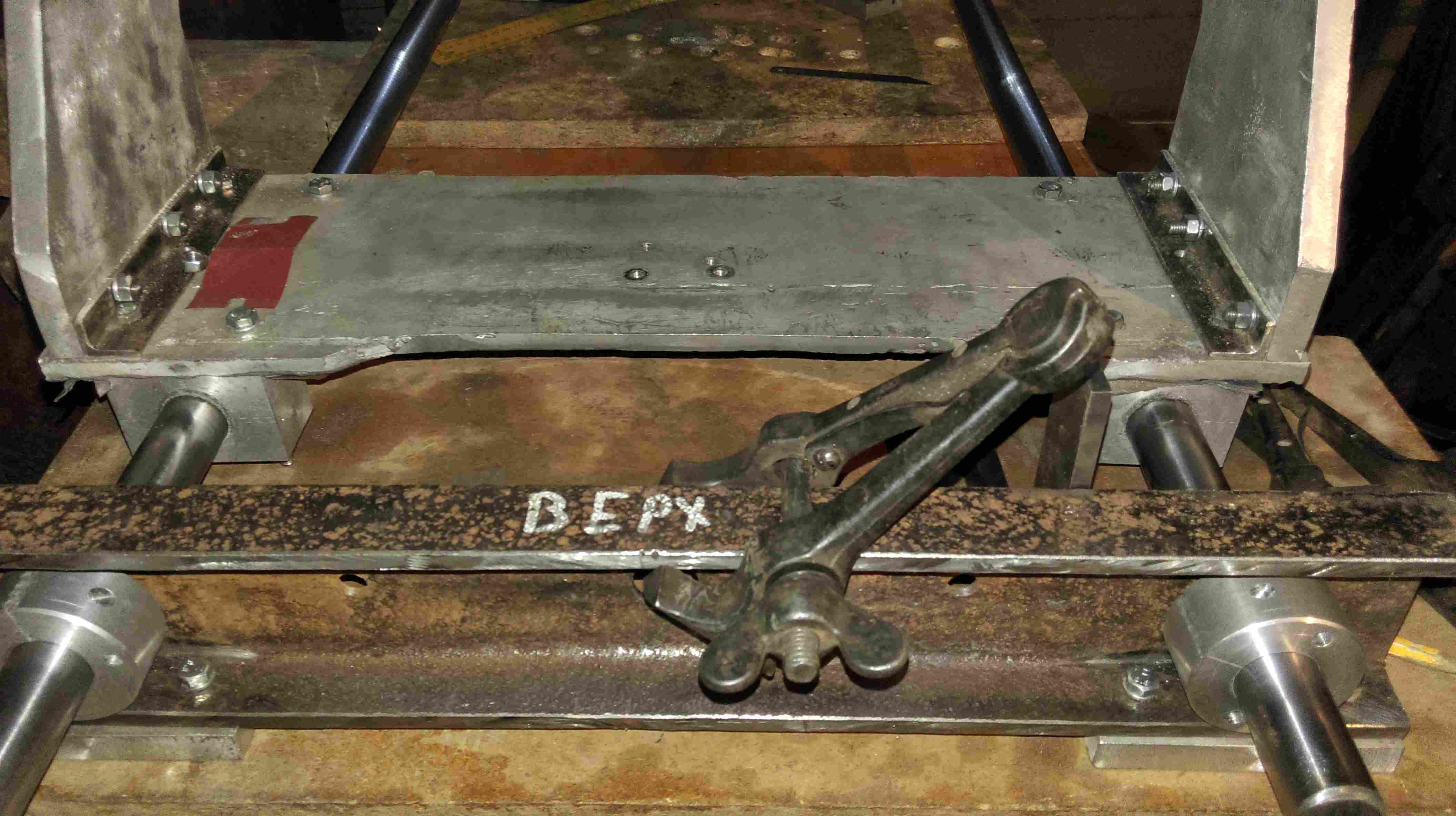

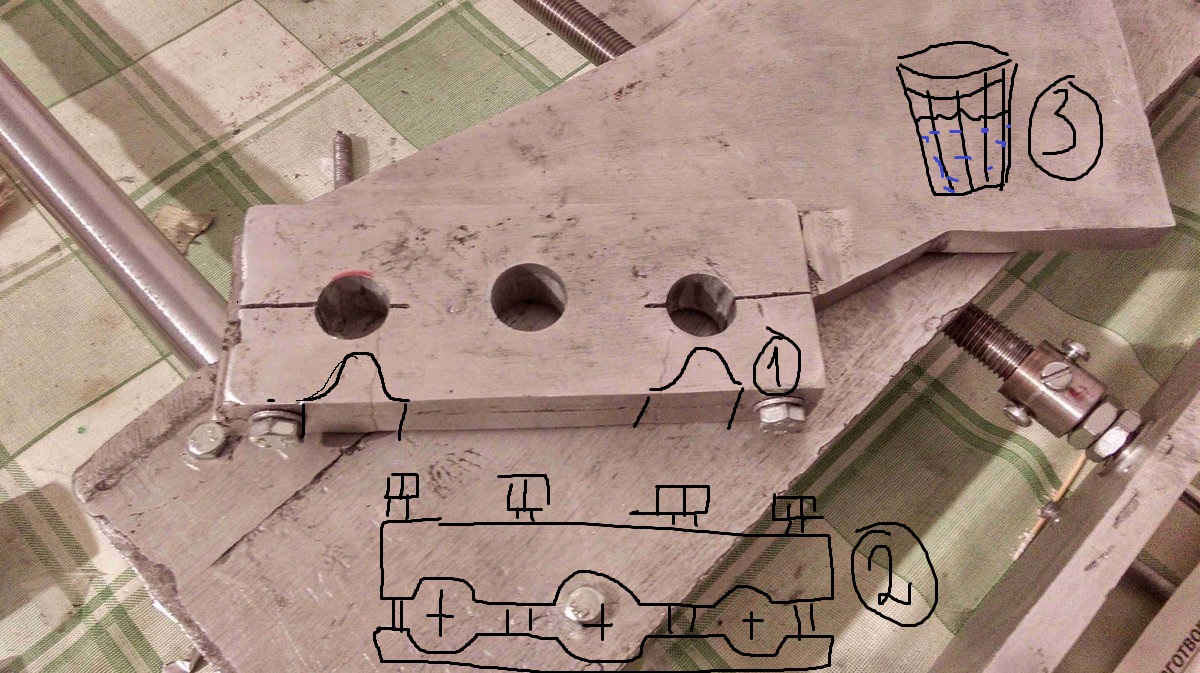

Ещё раз трещина на основании.
68.jpg (2572 просмотра) <a class='original' href='./download/file.php?id=102842&sid=83c37f7ca35dd1294c804e10497dc05d&mode=view' target=_blank>Загрузить оригинал (343.43 КБ)</a>
Mamont
Сообщения: 1667
Репутация: 391
Настоящее имя: Виталий
Откуда: РБ Минск
Re: Фрезер с рабочим полем 580/320/100 для хобби.
Сообщение Mamont »
Ну кто ж так жмет. Выборку надо бы сделать
Китайский мастер
Сообщения: 127
Зарегистрирован: 20 окт 2015, 09:28
Репутация: 27
Откуда: Уфа
Сообщение Китайский мастер »
Mamont писал(а):Выборку надо бы сделать
Выборка так понимаю пропил нужен делать дальше?
На стойках портала он был только не помогло,склоняюсь к тому что нужно было во время плавки добавлять больше чистого алюминия дюраля нужно было меньше.
Mamont
Сообщения: 1667
Репутация: 391
Откуда: РБ Минск
Сообщение Mamont »
Как то так
Диаметры вала и дырочки сильно отличаются? Сильно приходится ужимать?

Нет не сильно все было очень плотно под развертку правда был разбег в 4 сотки разделил на две стороны по две сотки и подогнал шабером.
