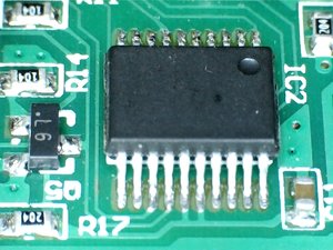

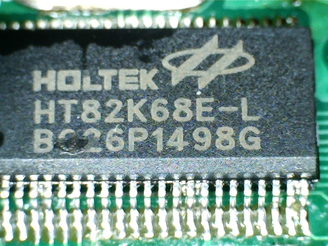

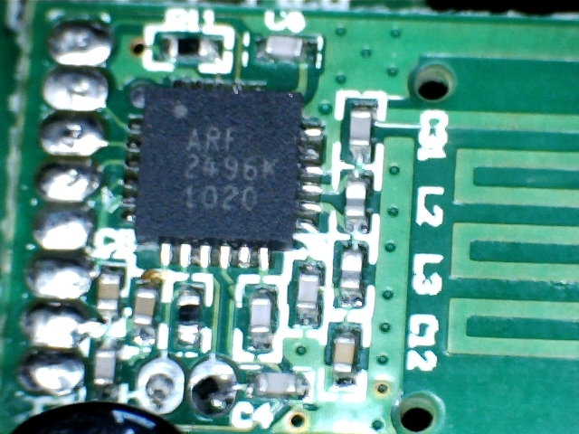

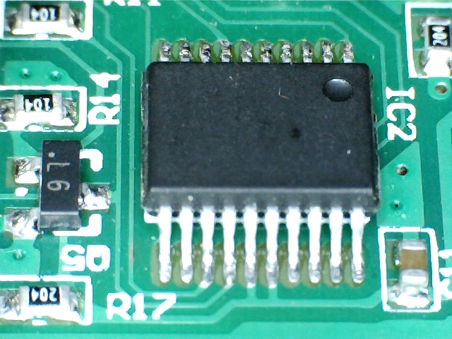

Разобрал пультик. Там 3 микрухи
одна отвечает за радиоканал слево пины подключения, справо видна змейка -антенна:
Радио.jpg (5102 просмотра) <a class='original' href='./download/file.php?id=3700&sid=ce978cbd8e9391d60723ca5d1e986fc8&mode=view' target=_blank>Загрузить оригинал (276.93 КБ)</a>
Микроконтроллер какой то:
МК.jpg (5102 просмотра) <a class='original' href='./download/file.php?id=3701&sid=ce978cbd8e9391d60723ca5d1e986fc8&mode=view' target=_blank>Загрузить оригинал (318.14 КБ)</a>
Ну и микруха без назваия:
Без названия.jpg (5102 просмотра) <a class='original' href='./download/file.php?id=3702&sid=ce978cbd8e9391d60723ca5d1e986fc8&mode=view' target=_blank>Загрузить оригинал (277.47 КБ)</a>
Как найду шнурок от фотика вложу фотки :)
Re: ЧПУ пульты
По ходу это радио клава
HT82K68 Datasheet, pdf - Шифратор OTP Клавиатуры Multimedia

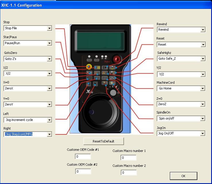

Изучаем пульт далее
вот так настраиваются кнопки в Мач:
Пульт.jpg (5069 просмотров) <a class='original' href='./download/file.php?id=3709&sid=ce978cbd8e9391d60723ca5d1e986fc8&mode=view' target=_blank>Загрузить оригинал (65.7 КБ)</a>
Нашел один косяк пульта: если вращать штурвал в одну сторону ось едит, останвливамся, вращаем в другу сторону ось едит то в одну то в другу сторону - все пучком. Но если вращать штурвал в одну сторону, потом резко начать вращать в другую сторону он продолжает ехать куда ехал не меняя направления :wtf:
Завтра мож попробую на работе, на станке.
Re: ЧПУ пульты
Это похоже mach не справляется с энкодером. Хотя тут пульт не железный, может тут по-другому все...
Re: ЧПУ пульты
Nick писал(а):Это похоже mach не справляется с энкодером. Хотя тут пульт не железный, может тут по-другому все...
Судя по видео что выкладывал на 1й странице с Мачем должен работать норально. Шот у меня коряво :)

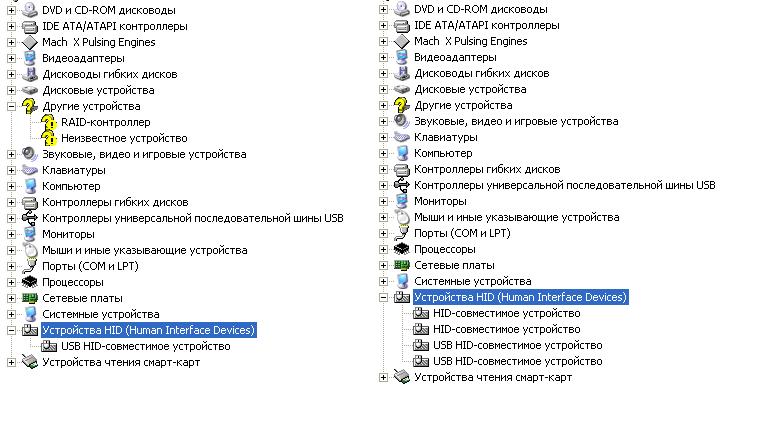

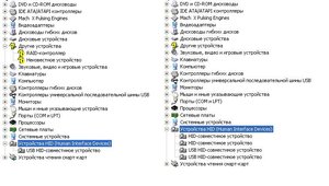

Re: ЧПУ пульты
До и после втыкания флешки(приемника)
HID.JPG (5050 просмотров) <a class='original' href='./download/file.php?id=3711&sid=ce978cbd8e9391d60723ca5d1e986fc8&mode=view' target=_blank>Загрузить оригинал (65.71 КБ)</a>
