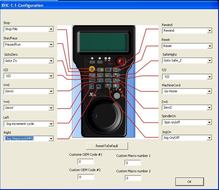

Изучаем пульт далее
вот так настраиваются кнопки в Мач:
Пульт.jpg (5442 просмотра) <a class='original' href='./download/file.php?id=3709&sid=ac2d6bb9bbfa708dce5d8f330babebe0&mode=view' target=_blank>Загрузить оригинал (65.7 КБ)</a>
Нашел один косяк пульта: если вращать штурвал в одну сторону ось едит, останвливамся, вращаем в другу сторону ось едит то в одну то в другу сторону - все пучком. Но если вращать штурвал в одну сторону, потом резко начать вращать в другую сторону он продолжает ехать куда ехал не меняя направления :wtf:
Завтра мож попробую на работе, на станке.
