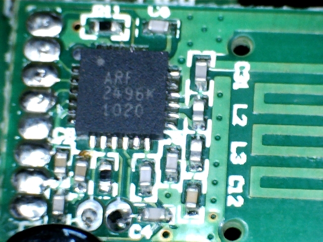

Разобрал пультик. Там 3 микрухи
одна отвечает за радиоканал слево пины подключения, справо видна змейка -антенна:

По ходу это радио клава
HT82K68 Datasheet, pdf - Шифратор OTP Клавиатуры Multimedia
