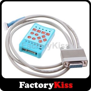

можно купить нечто вроде такого:
http://www.ebay.com/itm/4-AXIS-CNC-Pend ... 3a69887a6c стоит 200 баксов :shock:
чпу пульт 170$.JPG (41368 просмотров) <a class='original' href='./download/file.php?id=3311&mode=view' target=_blank>Загрузить оригинал (29.02 КБ)</a>

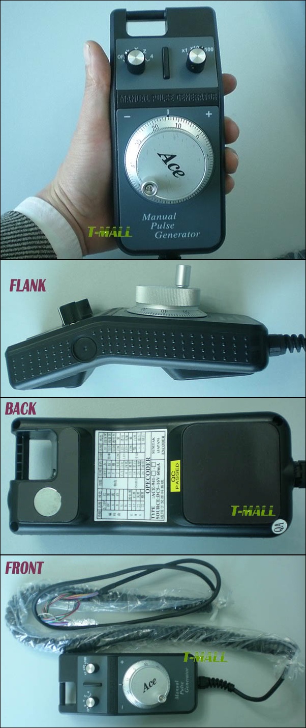

или такое http://www.ebay.com/itm/MPG-MANUAL-PULS ... 3cb3934677 стоит 220 баксов :shock:
пульт чпу 190$.jpg (41368 просмотров) <a class='original' href='./download/file.php?id=3312&mode=view' target=_blank>Загрузить оригинал (234.6 КБ)</a>
вот зверь по интересней:
http://www.ebay.com/itm/MPG-MANUAL-PULS ... 3cb3934677 стоит 67 баксов :roll:

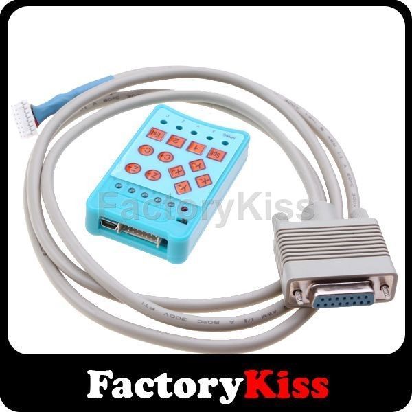

есть еще детские пульт за 18 баксов :hehehe: http://www.ebay.com/itm/Handle-Controll ... 5646e6cea2
чпу пульт 20$.JPG (41368 просмотров) <a class='original' href='./download/file.php?id=3313&mode=view' target=_blank>Загрузить оригинал (44.85 КБ)</a>

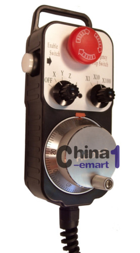

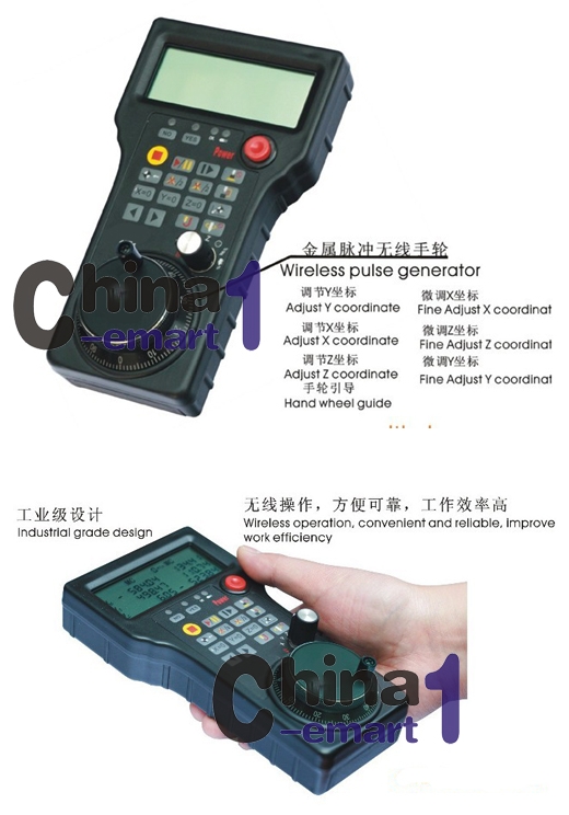

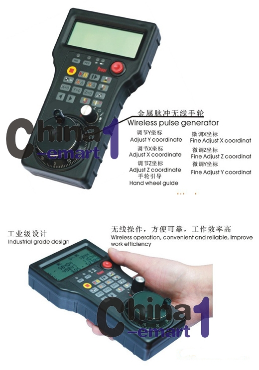

Интересный зверь http://www.ebay.com/itm/250923220399?ss ... 1423.l2649 стоит 180 баксов.
Думаю большинство пультов можно перепаять и подключить или к Mach3 или EMC2.
Больше всего нравиться последний. На него глаз положил :wtf:
пульт чпу 150$.jpg (41368 просмотров) <a class='original' href='./download/file.php?id=3314&mode=view' target=_blank>Загрузить оригинал (171.59 КБ)</a>

Последний и правда выглядит заманчиво, он еще и беспроводной! Кстати, там же пишут, что проводная версия стоит всего 100$!

тотже пульт только у других китайцев без ebay: сейчас стоит 180 (написано, что раньше стоил 250)
_http://salecnc.com/catalog/product_info.php?cPath=22&products_id=187
А вот и маленькое видео работы:
https://www.youtube.com/watch?v=lmpFZZGruoI

перключаются оси и РГИ( Ручной Генератор Импульсов) он же MPG сдвигает ось на величину шага например 0,01мм там ж есть переключатель х1 х10 х100 тобишь одно деление РГИ= 0,01мм или 0,1мм или 1мм. В одном обороте РГИ около 100 делений(импульсов)

Приполз сегодня пульт как на первом видео. Работает по Wihi. Подключил к Мачу все работает :) Нужно еще поковырять малость.
Интересно было его прикрутить к ЕМС :)
Re: ЧПУ пульты
Прям просто включил и все работает :shock: ? И даже циферки по экрану бегают? Кстати, а что они там изображают?
Re: ЧПУ пульты
Nick писал(а):Прям просто включил и все работает
Нет конечно, пришлось батарейки вставить :)
И DLL файл в папку Мача кинуть и все :)
Nick писал(а): И даже циферки по экрану бегают?
Бегают :)
Nick писал(а):Кстати, а что они там изображают?
То же самое что на DRO Mach3. По ходу он передает даные в обе стороны. Если Мач не запущен он не работат.
Есть кнопочки для поиска инструмента, есть кнопки для деления оси/2 тобишь удобно для поиска середины(центра)
Изменяет скорость шпиндея, Пуск, Стоп
Re: ЧПУ пульты
А как он на ощупь? Как ручка у него?
Прям так все написал, что самому захотелось :)
Re: ЧПУ пульты
Nick писал(а):А как он на ощупь?
Нормально. Сзади пульта магниты чтоб на станок примагничивать :)
Nick писал(а):Как ручка у него?
Крутится :) У меня есть другой MPG тот по приятней будет, этот мягкий какой то боишся если пульт резко сдвинуть провернятся штурвальчик.
Nick писал(а):Прям так все написал, что самому захотелось
Прикольный пультик, пять миут поработал -удобно. Я вначале купил проводной, потом доплатил и попросил выслать безпроводной.
В итоге был 150 с доставкой, щас продажи поперли он уже 200 стоит:)
Прод грил он Wifi но видать там беспроводная 2.4G судя по описанию лота. Внутри плата на клемниках, походу можно припаять проводки и к ЕМС :)
