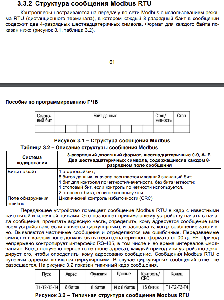

Re: Vfdmod - управляем частотником по MODBUS RTU
Добавлено: 16 окт 2020, 19:07
ModBus RTU_001.png (2717 просмотров) <a class='original' href='./download/file.php?id=187588&mode=view' target=_blank>Загрузить оригинал (222.59 КБ)</a>
alex_sar писал(а): ↑ Если хочешь разобраться, вот хороший документ, там даже протокол modbus rtu по русски описан
https://www.owen.ru/uploads/rp_pchv_22.pdf
(название другое, а частотник тот же самый)
Полистал... Но так и не понял как прописывать нужное мне значение.
Даже понять не могу, что у тебя прописано на СТОП - StopValue=0x0428 -> bin=10000101000 -> dec=1064
Хоть бы пример какой-то был в мануале... :think:
Для меня это сейчас, как в детстве "смотрю в книгу - вижу фигу" :? Читаю, но нифига не понимаю...
Пошел опять пересматривать по ModBus RTU видосы.
Добавлено: 16 окт 2020, 21:27
alex_sar
xenon-alien писал(а): ↑ Полистал... Но так и не понял как прописывать нужное мне значение.
в протокол modbus для этого не надо смотреть. modbus это протокол передачи, он не только для частотников.
vfdmod посылает в частотник Command Word (как раз вот это число 0x0428 для стопа например)
значения этих битов описаны в табличке "Биты командного слова" стр.90
Не перепутай, там две разных таблички - в одном слово которое идёт в частотник (оно тебе и нужно), второе - что приходит из частотника (его игнорим).
Если выпишешь бинарные значения для вращения вперед назад, и стопа и сопоставишь с табличкой в мануале - всё должно быть понятно.
вот в слово стопа 0x0428 я добавил все возможные торможения. возможно тебе нужно будет какой-то бит убрать чтоб не свистело.
Добавлено: 16 окт 2020, 21:48
ModBus RTU_002.png (2699 просмотров) <a class='original' href='./download/file.php?id=187590&mode=view' target=_blank>Загрузить оригинал (132.86 КБ)</a>
alex_sar писал(а): ↑ Если выпишешь бинарные значения для вращения вперед назад, и стопа и сопоставишь с табличкой в мануале - всё должно быть понятно.
В том то и дело что я не понимаю таблицы... Что и как куда выписывать...
Ты мне выше описал тоже самое что я и на англ. прочел и на русском, только попроще, но я не пойму...
По той таблице как расшифровуется? Я тупо не врубаюсь что мне с этим делать...
В таблице 16 бит описаны. С твоего кодового слова 11 бит дает конвертация. Что за что отвечает?

Правильно понял? :think:
bin=10000101100 -> StopValue=0x042C
И 9-м битом могу выбрать останов торможение для ручного режима и для ЧПУ, если не подойдет для ЧПУ 1-й режим изменения скорости, то 2-й можно настроить под станок и параметры ЛЦНЦ?
Не уже ли всё так просто?
Проверил и заработало!!! :ura: Не пищит!!!! :ura:
Дальше предстоит разобраться с выводом информации на панельку и чтение этих данных с ПЧ.
