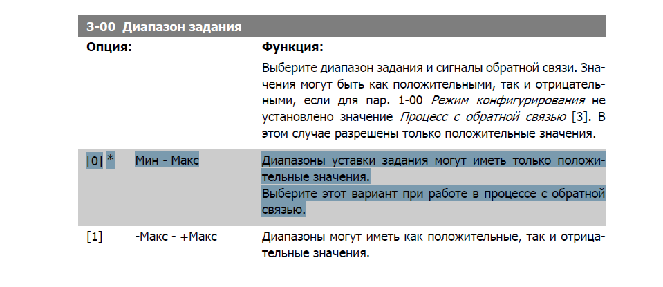

В этом частотнике волшебное число 16384 - это соотвествует max частоты.
Страница 83 в мануале, всё написано и нарисовано там. Читал?
Настройку поставил про которую я в личке писал?

Danfoss FC-051_0001.png (3039 просмотров) <a class='original' href='./download/file.php?id=187582&mode=view' target=_blank>Загрузить оригинал (34.49 КБ)</a>
Danfoss FC-051_0002.png (3034 просмотра) <a class='original' href='./download/file.php?id=187583&mode=view' target=_blank>Загрузить оригинал (64.01 КБ)</a>
alex_sar писал(а): ↑ В этом частотнике волшебное число 16384 - это соотвествует max частоты.
Значит коеф. = 16384 / 840 = 19.505
М=19505
Д=1000
alex_sar писал(а): ↑ Страница 83 в мануале, всё написано и нарисовано там. Читал?
Для меня и русский тех. язык сложный а мануал на англ.
Листал я настройки ПЧ, видел +-, а какие использует - не нашел...
У меня всё по умолчанию - этот параметр тоже
Изменил коеф. - не помогло... :thinking:

А почему не
М=16384
Д=840
И ещё раз - там два места где меняются эти коэффициенты. В обоих местах меняешь?
Вот 3-00 - в частотнике ноль стоит? Надо проверить...
И что в итоге - не работает?
Тогда сделай табличку (скорость S в lcnc - частота в частотнике)
Максимальные обороты
Половина
Небольшие совсем (S100 например).
Интересно что получится.

alex_sar писал(а): ↑ Вот 3-00 - в частотнике ноль стоит? Надо проверить...
Там - 0

10 - 1
А дальше ничего... Мой получается тоже так будет выглядеть, только 2 бит будет = 1
Правильно понял? :think:
bin=10000101100 -> StopValue=0x042C
И 9-м битом могу выбрать останов торможение для ручного режима и для ЧПУ, если не подойдет для ЧПУ 1-й режим изменения скорости, то 2-й можно настроить под станок и параметры ЛЦНЦ?
Не уже ли всё так просто?
Проверил и заработало!!! :ura: Не пищит!!!! :ura:
Дальше предстоит разобраться с выводом информации на панельку и чтение этих данных с ПЧ.
Можешь подсказать куда глядеть дальше?
