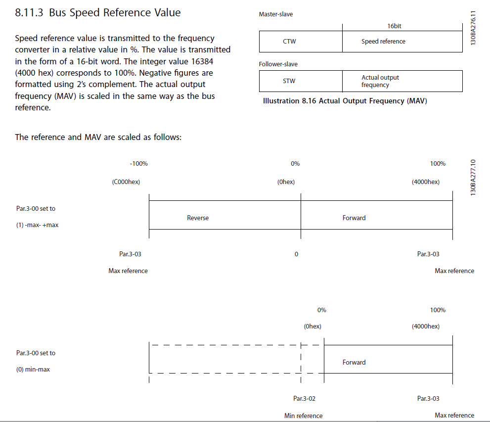

В этом частотнике волшебное число 16384 - это соотвествует max частоты.
Страница 83 в мануале, всё написано и нарисовано там. Читал?
Настройку поставил про которую я в личке писал?
Re: Vfdmod - управляем частотником по MODBUS RTU
Danfoss FC-051_0001.png (3042 просмотра) <a class='original' href='./download/file.php?id=187582&mode=view' target=_blank>Загрузить оригинал (34.49 КБ)</a>
Danfoss FC-051_0002.png (3037 просмотров) <a class='original' href='./download/file.php?id=187583&mode=view' target=_blank>Загрузить оригинал (64.01 КБ)</a>
alex_sar писал(а): ↑ В этом частотнике волшебное число 16384 - это соотвествует max частоты.
Значит коеф. = 16384 / 840 = 19.505

xenon-alien писал(а): ↑ Значит коеф. = 16384 / 840 = 19.505
М=19505
Д=1000
А почему не
М=16384
Д=840
И ещё раз - там два места где меняются эти коэффициенты. В обоих местах меняешь?

alex_sar писал(а): ↑ Вот 3-00 - в частотнике ноль стоит? Надо проверить...
Там - 0

Это одно и то же, важны не абсолютные значения, а пропорция: 16384 / 840 = 19505 / 1000 = 19,505. Обычная арифметика, школьный курс.

10 - 1
А дальше ничего... Мой получается тоже так будет выглядеть, только 2 бит будет = 1
Правильно понял? :think:
bin=10000101100 -> StopValue=0x042C
И 9-м битом могу выбрать останов торможение для ручного режима и для ЧПУ, если не подойдет для ЧПУ 1-й режим изменения скорости, то 2-й можно настроить под станок и параметры ЛЦНЦ?
Не уже ли всё так просто?
Проверил и заработало!!! :ura: Не пищит!!!! :ura:
Дальше предстоит разобраться с выводом информации на панельку и чтение этих данных с ПЧ.
Можешь подсказать куда глядеть дальше?

а в чём вопрос?
там есть в конфиге чтение чего-то уже, по аналогии добавь чтение других регистров - появятся значения в HAL
