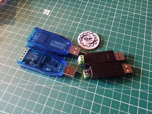

есть много адаптеров 232 <-> 485, которые работают без внешнего питания. наверное берут с DTR, RTS...

alex_sar писал(а): ↑05 окт 2020, 21:58 Ну без питания он уж точно работать не станет. Если только молитвами какими-нибудь )
Отличный адаптер, ему бы жить и жить. Он ещё поустойчивей свистка бы работал если бы работал...
Ещё раз, я вроде уже писал.. Экранированную надо взять витую пару.
Провода из одной пары цепляешь на A / B. Экран цепляешь на GND адаптера. Соединять с землей частотника напрямую- не надо. Питание надо подключить... )
Адаптер проверить просто - подцепить к винде, там же работало всаё.
И это.. как всё валяется, там можно не только свисток пожечь, а вообще всё к фигам! Советую взять кусок фанеры и саморезами на него всё
прикрутить. Ну и вот пыль на материнке (мне не показалось?) - от неё одной можно глюков немало словить..
Да согласен не очень стерильно в гараже :roll: тк много ржавого металла приходится перерабатывать вроде и очищаю предварительно на улице все равно пыль от него... Ну и да хаотично немного дело в том что компьютер был разобран и установлен в шкаф станка но что то не заладилось с настройкой, пришлось вынуть (уносил домой), так и оставил на столе, на этапе экспериментов. Когда все заработает тогда уж и установлю в шкаф.По поводу экранированного кабеля, пробовал, подключал экран и в ЧП и на адаптер на контакт GND (отдельно, не одновременно) результатов нет. Адаптер проверить не на чем тк в рабочем ноутбуке где стоит винда нет гнезда RS232

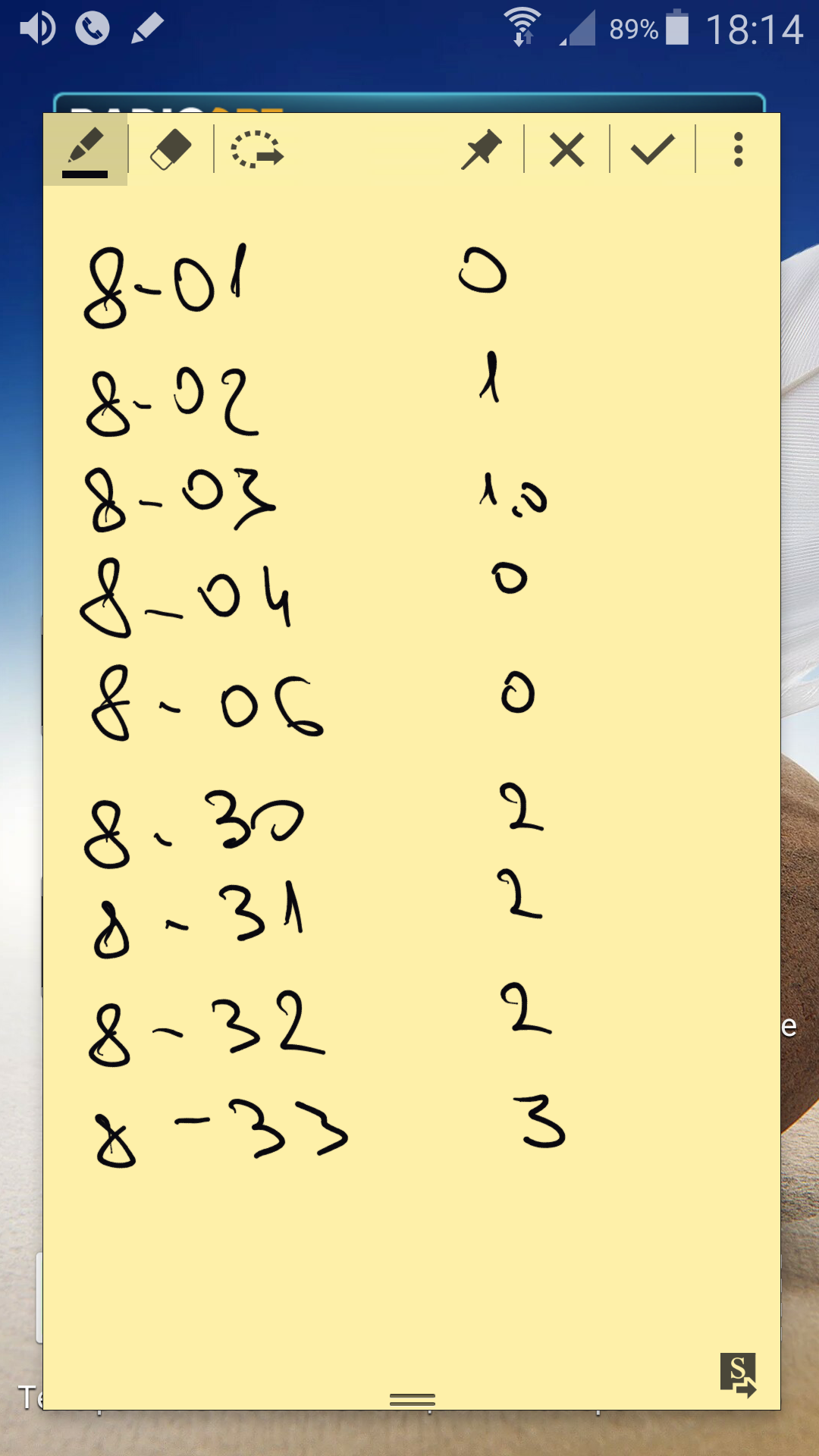

成龙79, Как успехи?
Кстати мои свистки на днях должны приехать.

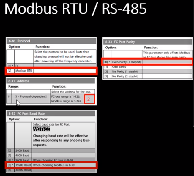

Вот нашел параметры ПЧ.
У вас так же настроенно?
Фото каждого пункта 8-30 и до 8-36 (7 фоток ваших настроек)
Danfoss_VLT_FC51_001.png (3785 просмотров) <a class='original' href='./download/file.php?id=187362&mode=view' target=_blank>Загрузить оригинал (171.36 КБ)</a>
https://youtu.be/72aMxCEnMfo

Screenshot_2020-10-10-18-14-33.png (3759 просмотров) <a class='original' href='./download/file.php?id=187414&mode=view' target=_blank>Загрузить оригинал (474.62 КБ)</a>
20201010_141941.jpg (3759 просмотров) <a class='original' href='./download/file.php?id=187415&mode=view' target=_blank>Загрузить оригинал (4.55 МБ)</a>
Ну что ж... По идее заработало...
Только долго свистит ПЧ пока не отключится - секунд 5-10 (типа задания с частотой 0 Гц)
Использовал синий переходник с 3-мя проводами.
А+, В-, и GND (AB - витая пара сетевого кабеля, GND - коричневый из оствшегося пучка проводов)
Вот мои настройки частотника и файлов от alex_sar.
8-33 параметр 3 это 1стоп бит. (у 成龙79 выставлено 2 стоп бита)

Вот с этими параметрами запускал впервые МодБас.
Настройки ПЧ практически все по умолчанию, кроме параметров двигателя, установлен тормозной резистор, управление цифровыми входами.
Ну и настройки по МодБас.
Не совсем понимаю, саму настройку файла может и в ПЧ нужно что-то донастроить.
У меня на ТВ-16 редукция (точно не знаю какая получилась).
На максималках шпиндель у меня выдает 840 об. по УЦИ (двигатель 1390 Об. - 50 Гц)
В файле прописал макс. обороты 840. минимальные 10.
В делителе и множителе тоже выставил 840. (в старом файле 1390 просто заменил, до этого там 24 000 было в оригинале - больше ничего не трогал, кроме связи)
Но показатели не совпадают с заданными.
Грубо говоря при S840 (50 Гц) - 840 об. крутит шпиндель. На ПЧ отображается какое-то непонятное значение +77,23. (если полистать показатели, то при этом значении - 50.4 Гц). Но при другой частоте показания УЦИ оборотов не совпадают с заданными.
К примеру задаю через MDI S50, а крутит 110 об/мин шпиндель по УЦИ . (на самом двигателе тогда обороты ещё выше)
Как правильно это задать, или настроить?
Ну и второй вопрос, который не совсем понятен - это передача данных.
Почитал вот эту темку но не совсем понимаю как верно прописать то что мне нужно.
У меня после стопа ещё пару секунд свистит ШИМ, но лично я торможение током не прописывал, подозрение на код прописанный "автором" в файле конфигураций.
Просмотры видео по МодБас не сильно помогают понять, как и что прописывать для нужных мне значений...
Даже хотя бы чтобы понять, что какие команды прописано изначально и за что они отвечают.
Подскажите, как в этом разобраться. (информатику любил, так что бинарные десятичные и прочее чуток понимаю - по идее нужно использовать конвертер)
Ну и за одно хотел бы понять считывание данных. (по идее то же самое, только суть не могу уловить) За одно поучусь выводить данные на панельку.
Максимально попытался всё описать, но если что не понятно, могу дополнить.
