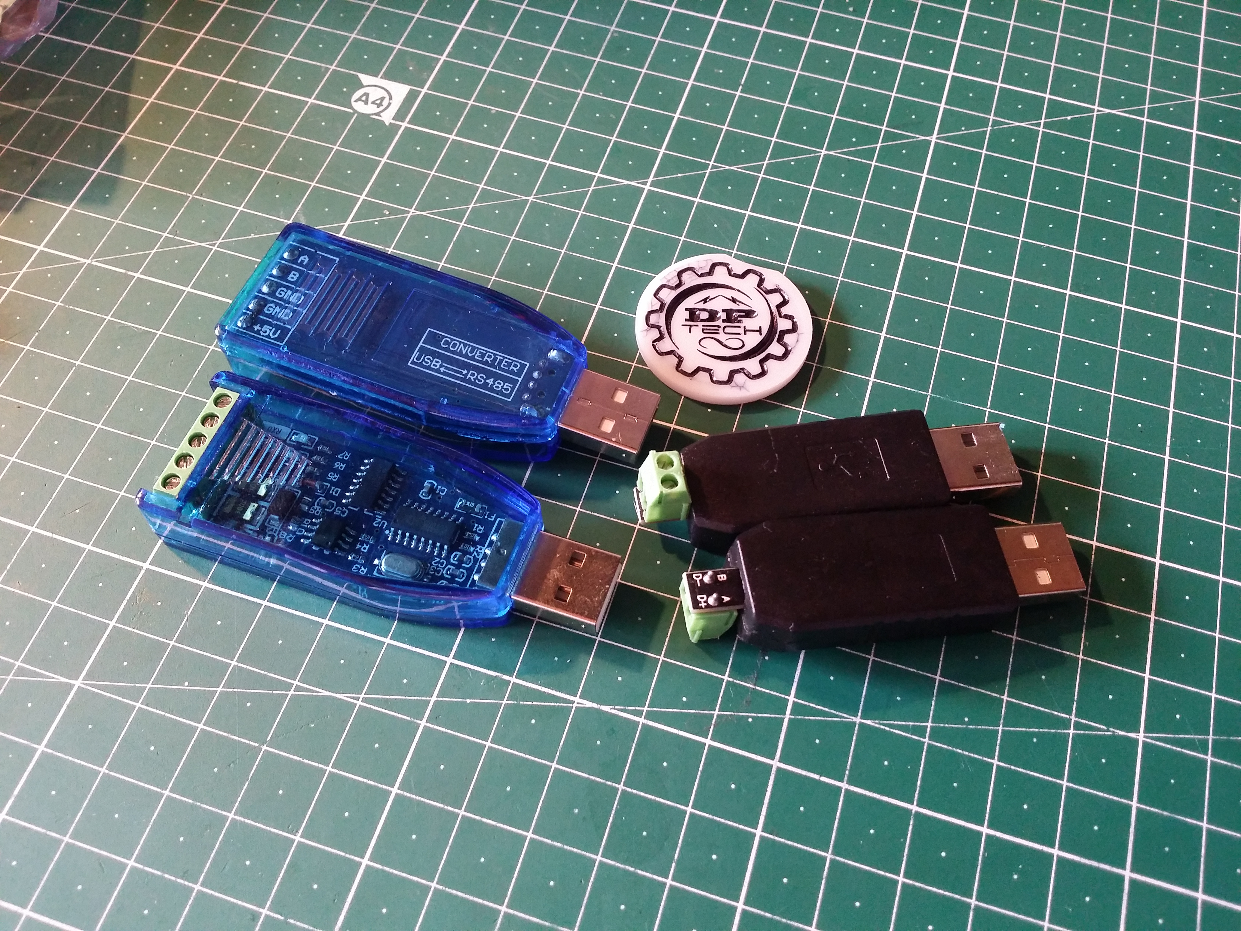

есть много адаптеров 232 <-> 485, которые работают без внешнего питания. наверное берут с DTR, RTS...
Re: Vfdmod - управляем частотником по MODBUS RTU
alex_sar писал(а): ↑ Провода из одной пары цепляешь на A / B. Экран цепляешь на GND адаптера.
Не надо использовать экран в качестве дренажного провода - это легко добавит более чудесатых глюков, у дренажного провода есть определённая специфика подключения. Да и используется он только для выравнивания потенциалов, если разница потенциалов между приёмником и передатчиком не запредельная, то дренаж лучше не использовать - он немного ухудшает помехозащищённость витой пары.

alex_sar писал(а): ↑05 окт 2020, 21:58 Ну без питания он уж точно работать не станет. Если только молитвами какими-нибудь )
Отличный адаптер, ему бы жить и жить. Он ещё поустойчивей свистка бы работал если бы работал...
Ещё раз, я вроде уже писал.. Экранированную надо взять витую пару.
Провода из одной пары цепляешь на A / B. Экран цепляешь на GND адаптера. Соединять с землей частотника напрямую- не надо. Питание надо подключить... )
Адаптер проверить просто - подцепить к винде, там же работало всаё.
И это.. как всё валяется, там можно не только свисток пожечь, а вообще всё к фигам! Советую взять кусок фанеры и саморезами на него всё
прикрутить. Ну и вот пыль на материнке (мне не показалось?) - от неё одной можно глюков немало словить..
Да согласен не очень стерильно в гараже :roll: тк много ржавого металла приходится перерабатывать вроде и очищаю предварительно на улице все равно пыль от него... Ну и да хаотично немного дело в том что компьютер был разобран и установлен в шкаф станка но что то не заладилось с настройкой, пришлось вынуть (уносил домой), так и оставил на столе, на этапе экспериментов. Когда все заработает тогда уж и установлю в шкаф.По поводу экранированного кабеля, пробовал, подключал экран и в ЧП и на адаптер на контакт GND (отдельно, не одновременно) результатов нет. Адаптер проверить не на чем тк в рабочем ноутбуке где стоит винда нет гнезда RS232

Использовал синий переходник с 3-мя проводами.
А+, В-, и GND (AB - витая пара сетевого кабеля, GND - коричневый из оствшегося пучка проводов)
