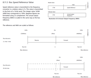

В этом частотнике волшебное число 16384 - это соотвествует max частоты.
Страница 83 в мануале, всё написано и нарисовано там. Читал?
Настройку поставил про которую я в личке писал?
Re: Vfdmod - управляем частотником по MODBUS RTU
Danfoss FC-051_0001.png (2816 просмотров) <a class='original' href='./download/file.php?id=187582&mode=view' target=_blank>Загрузить оригинал (34.49 КБ)</a>
Danfoss FC-051_0002.png (2811 просмотров) <a class='original' href='./download/file.php?id=187583&mode=view' target=_blank>Загрузить оригинал (64.01 КБ)</a>
alex_sar писал(а): ↑ В этом частотнике волшебное число 16384 - это соотвествует max частоты.
Значит коеф. = 16384 / 840 = 19.505
М=19505
Д=1000
alex_sar писал(а): ↑ Страница 83 в мануале, всё написано и нарисовано там. Читал?
Для меня и русский тех. язык сложный а мануал на англ.
Листал я настройки ПЧ, видел +-, а какие использует - не нашел...
У меня всё по умолчанию - этот параметр тоже
Изменил коеф. - не помогло... :thinking:

xenon-alien писал(а): ↑ Значит коеф. = 16384 / 840 = 19.505
М=19505
Д=1000
А почему не
М=16384
Д=840
И ещё раз - там два места где меняются эти коэффициенты. В обоих местах меняешь?

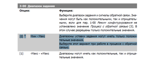

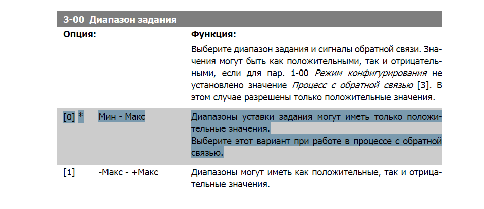

Вот 3-00 - в частотнике ноль стоит? Надо проверить...
И что в итоге - не работает?

alex_sar писал(а): ↑ Вот 3-00 - в частотнике ноль стоит? Надо проверить...
Там - 0

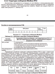

Если хочешь разобраться, вот хороший документ, там даже протокол modbus rtu по русски описан
https://www.owen.ru/uploads/rp_pchv_22.pdf
(название другое, а частотник тот же самый)
ModBus RTU_001.png (2706 просмотров) <a class='original' href='./download/file.php?id=187588&mode=view' target=_blank>Загрузить оригинал (222.59 КБ)</a>
alex_sar писал(а): ↑ Если хочешь разобраться, вот хороший документ, там даже протокол modbus rtu по русски описан
Полистал... Но так и не понял как прописывать нужное мне значение.
Даже понять не могу, что у тебя прописано на СТОП - StopValue=0x0428 -> bin=10000101000 -> dec=1064
Хоть бы пример какой-то был в мануале... :think:
Для меня это сейчас, как в детстве "смотрю в книгу - вижу фигу" :? Читаю, но нифига не понимаю...
Пошел опять пересматривать по ModBus RTU видосы.

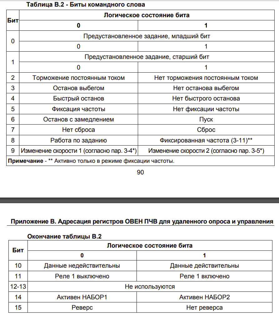

xenon-alien писал(а): ↑ Полистал... Но так и не понял как прописывать нужное мне значение.
в протокол modbus для этого не надо смотреть. modbus это протокол передачи, он не только для частотников.
vfdmod посылает в частотник Command Word (как раз вот это число 0x0428 для стопа например)
значения этих битов описаны в табличке "Биты командного слова" стр.90
Не перепутай, там две разных таблички - в одном слово которое идёт в частотник (оно тебе и нужно), второе - что приходит из частотника (его игнорим).
Если выпишешь бинарные значения для вращения вперед назад, и стопа и сопоставишь с табличкой в мануале - всё должно быть понятно.
вот в слово стопа 0x0428 я добавил все возможные торможения. возможно тебе нужно будет какой-то бит убрать чтоб не свистело.
ModBus RTU_002.png (2688 просмотров) <a class='original' href='./download/file.php?id=187590&mode=view' target=_blank>Загрузить оригинал (132.86 КБ)</a>
alex_sar писал(а): ↑ Если выпишешь бинарные значения для вращения вперед назад, и стопа и сопоставишь с табличкой в мануале - всё должно быть понятно.
В том то и дело что я не понимаю таблицы... Что и как куда выписывать...
Ты мне выше описал тоже самое что я и на англ. прочел и на русском, только попроще, но я не пойму...
По той таблице как расшифровуется? Я тупо не врубаюсь что мне с этим делать...
В таблице 16 бит описаны. С твоего кодового слова 11 бит дает конвертация. Что за что отвечает?

xenon-alien писал(а): ↑ твоего кодового слова 11 бит дает конвертация. Что за что отвечает?
11 бит - значит старшие просто нули
что за что отвечает, ну я даже не знаю как объяснить )
биты справа налево - в таблице сверху вниз. 0 - выключено. 1-включено
если не понятно, то я сдаюсь :)

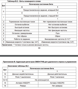

alex_sar писал(а): ↑ 11 бит - значит старшие просто нули
Я вот даже этого не понял...
С лева на право, или с права на лево считать? (только заметил, что подсказал... :thinking: )
0-4 типа все нули, или 11-15?
alex_sar писал(а): ↑ если не понятно, то я сдаюсь
Не сдавайся!!!!
Можешь просто поотмечать в какой-то рисовалке эти 11 бит в таблице?
А я уже свой вариант для контроля скину...
Значит:
0-2 у тебя по нулям - 0
3 - 1
4 - 0
5 - 1
6-9 тоже по нулям - 0
10 - 1
А дальше ничего... Мой получается тоже так будет выглядеть, только 2 бит будет = 1
Правильно понял? :think:
bin=10000101100 -> StopValue=0x042C
И 9-м битом могу выбрать останов торможение для ручного режима и для ЧПУ, если не подойдет для ЧПУ 1-й режим изменения скорости, то 2-й можно настроить под станок и параметры ЛЦНЦ?
Не уже ли всё так просто?
Проверил и заработало!!! :ura: Не пищит!!!! :ura:
