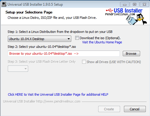

А на счет LinuxCNC, все просто, качаешь вот этот файл:
http://dsplabs.upt.ro/~juve/emc/get.php ... 2-i386.iso
И вот эту программку:
http://www.pendrivelinux.com/universal- ... -3/#button
Запускаешь программку, в ней выбираешь Ubuntu 10.04 Desktop и указываешь скачанный файл.
Вставляешь флешку и выбираешь ее в программе.
Выбираешь 1 Гб в разделе Set a Persistent...
И нажимаешь ок.
Потом ждешь пока все закончится и перезапускаешься с загрузкой с это флешки.
Если появится меню, выбираешь Try without install
И там запускаешь сначала Программы-LinuxCNC-Stepconf
И делаешь настройку по этой инструкции: Конфигурация EMC2 LinuxCNC #1 там все предельно просто. Что не знаешь лучше спроси или вообще не трогай ;)
А потом Программы-LinuxCNC-LinuxCNC

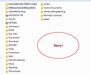

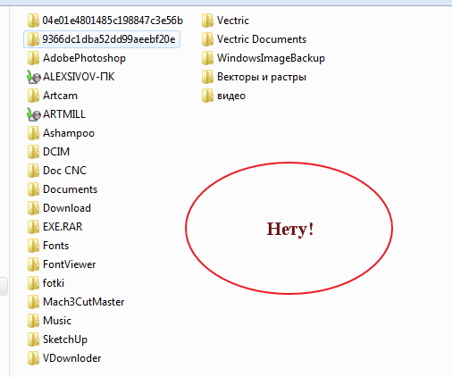

не видит прога iso и я тоже
ampredator
Сообщения: 332
Зарегистрирован: 27 июн 2012, 12:44
Re: Проблема с концевиком Z
Сообщение ampredator »
в папке- EXE ТОЛЬКО
Сообщения: 22776
ampredator писал(а):не видит прога iso и я тоже
Ну ты его скачал, и он на винче лежит?
Попробуй вместо выбора ", в ней выбираешь Ubuntu 10.04 Desktop и указываешь скачанный файл." нажми галку Local iso file selected

Local не доступна.
Image 1.jpg (2311 просмотров) <a class='original' href='./download/file.php?id=7105&mode=view' target=_blank>Загрузить оригинал (121.1 КБ)</a>

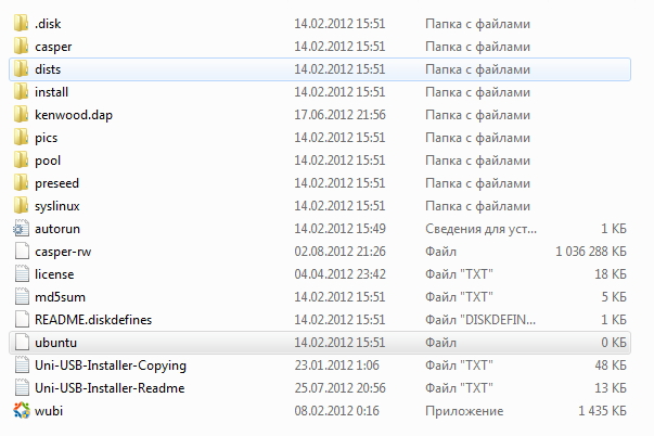

не тот архив искал.
Сообщения: 22776
Это скрин из диалога открытия? Или из проводника?
ampredator писал(а):не тот архив искал.
В смысле нашел?

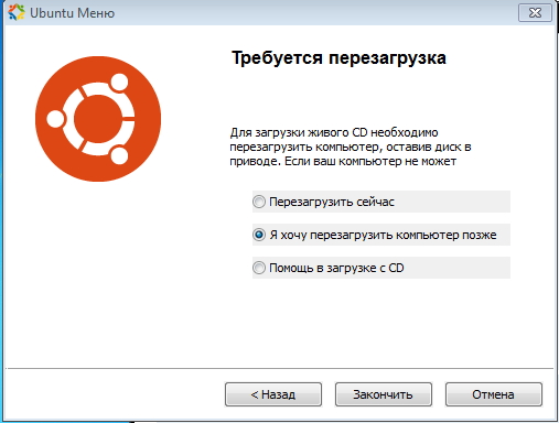

что то никак. это на USB
Image 6.jpg (2303 просмотра) <a class='original' href='./download/file.php?id=7113&mode=view' target=_blank>Загрузить оригинал (161.69 КБ)</a>
Сообщения: 22776
Все нормуль! Так и должно быть!
Перезапускайся, и в биосе ставь загрузку с USB.
(или при перезапуске, в зависимости от биоса F8 F9 F11 или F12 - должна выпасть менюшка загрузки)

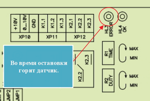

Сегодня снял крышку с кожуха где установлен драйвер. В холостую прошел без проблем, на заготовке встал.
Это по поводу перегрева. На плате загорелся красный индикатор.
Ошибка..jpg (2266 просмотров) <a class='original' href='./download/file.php?id=7251&mode=view' target=_blank>Загрузить оригинал (92.33 КБ)</a>
Сообщения: 22776
Из инструкции:
Горит зеленый светодиод (HL4)
Нормальная работа драйвера.
Зеленый светодиод не горит (HL4) + Горит красный светодиод (HL3)
Сработала защита по КЗ обмоток ШД. Ток через обмотку превысил допустимый. Проверьте соединения ШД.
Зеленый светодиод не горит (HL4) + Красный светодиод медленно мигает (HL3) питания.
Сработала защита по превышению напряжения. Необходимо уменьшить напряжение питания или снизить скорость торможения ШД.
Либо движки слишком сильные, либо что-то где-то коротит...
Движки какие у тебя, и какое питание?

Сегодня установил радиатор под драйвер и 2 кулера на короб. На вход и на выход.
2 холостых прохода и все нормуль. Если остановка станка была связана с перегревом, то я буду счастлив.
Завтра буду гонять по полной.
ampredator
Сообщения: 332
Сегодня работал над изготовлением 3D модели. Скорость 600мм\мин.на "черновой" обработке и чуть меньше на финишной. Как швейная машинка Зингер.
Одного не пойму, почему ошибка SLim была? И горел датчик КЗ?
