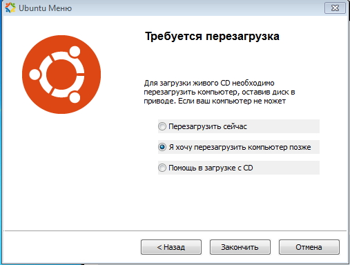

что то никак. это на USB
Image 6.jpg (2610 просмотров) <a class='original' href='./download/file.php?id=7113&mode=view' target=_blank>Загрузить оригинал (161.69 КБ)</a>
Re: Проблема с концевиком Z
Все нормуль! Так и должно быть!
Перезапускайся, и в биосе ставь загрузку с USB.
