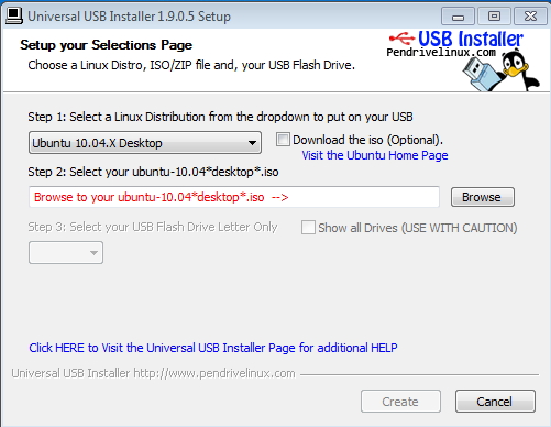

Попробуй вместо выбора ", в ней выбираешь Ubuntu 10.04 Desktop и указываешь скачанный файл." нажми галку Local iso file selected
ampredator
Сообщения: 332
Зарегистрирован: 27 июн 2012, 12:44
Re: Проблема с концевиком Z
Сообщение ampredator »
Local не доступна.
Это скрин из диалога открытия? Или из проводника?
ampredator писал(а):не тот архив искал.
В смысле нашел?
что то никак. это на USB
Image 6.jpg (2617 просмотров) <a class='original' href='./download/file.php?id=7113&sid=61ec4a4674490624de5fb7853e6aaa16&mode=view' target=_blank>Загрузить оригинал (161.69 КБ)</a>
Все нормуль! Так и должно быть!
Перезапускайся, и в биосе ставь загрузку с USB.
