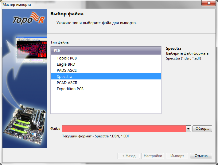

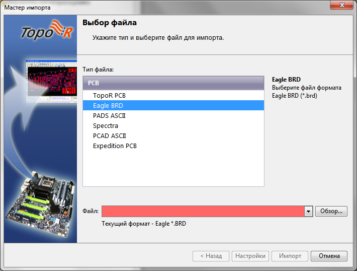

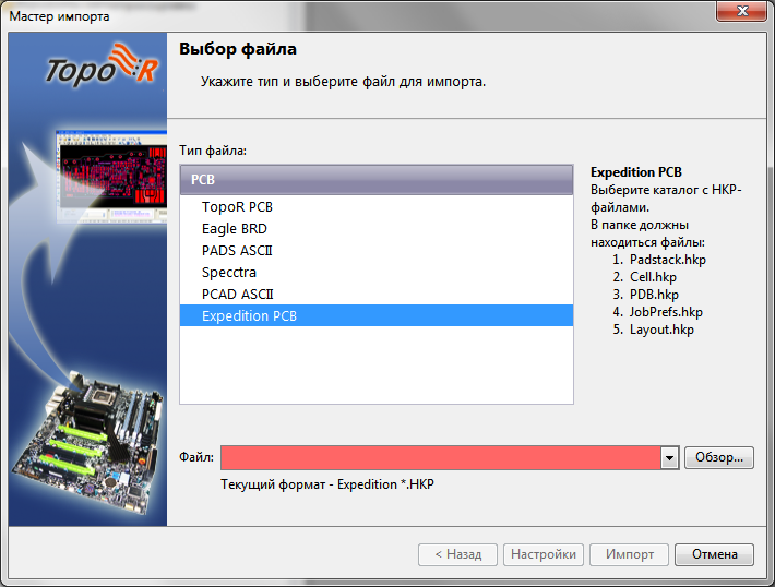

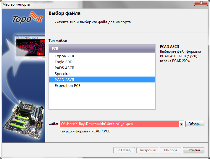

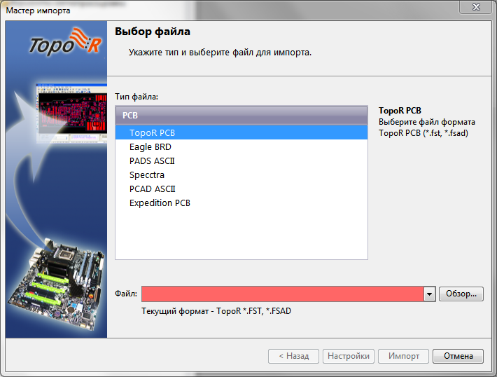

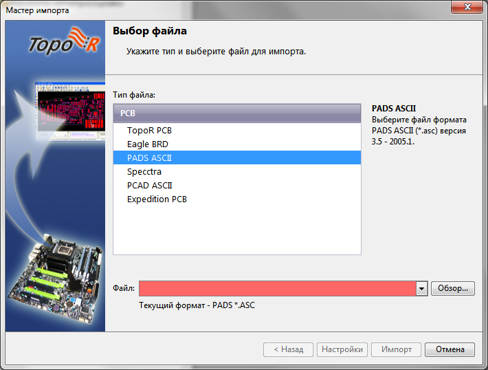

X-Ray, а проекты в TopoR из Sprint Layout никак не перенести? Хотел поковырятся в нем, а кроме как в Sprint Layout, не работаю больше ни в чем. Обидно однако. Хоть какую нибудь однослойную плату развести. Даже скачал 7ю версию TopoR.
X-Ray
Сообщения: 598
Репутация: 275
Настоящее имя: Дамир
Re: GGEasy (фрезеровка печатных плат на ЧПУ)
Сообщение X-Ray »
Vlad1953 писал(а): ↑09 мар 2021, 12:02 X-Ray, а проекты в TopoR из Sprint Layout никак не перенести? Хотел поковырятся в нем, а кроме как в Sprint Layout, не работаю больше ни в чем. Обидно однако. Хоть какую нибудь однослойную плату развести. Даже скачал 7ю версию TopoR.
Вот что он ест на вход.

Vlad1953
Сообщения: 234
Репутация: 29
Откуда: Каменногорск
Сообщение Vlad1953 »
X-Ray писал(а): ↑09 мар 2021, 18:04
Не удача. Бум пилить и дальше Sprint Layout. :D

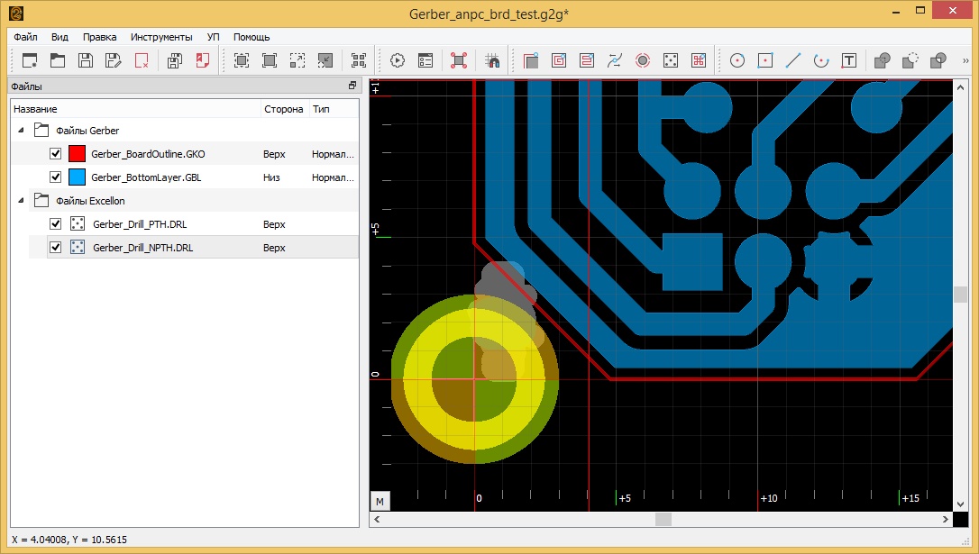

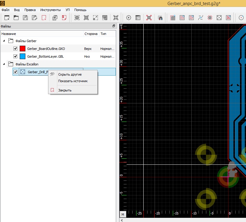

Добрый!
Что-то в новой версии непонятка с загрузкой файлов сверловок созданных в EasyEDA:
- взял архив проекта, который лежал на винте - точки сверловки собираются в кучку около начала координат;
- сгенерировал в EasyEDA новый архив с гербером - всё норм.
В файлах на первый взгляд поменялся только
;FILE_FORMAT=4:2
на
;FILE_FORMAT=3:3
Версия 0.7.9 корректно отрабатывает оба варианта. Стоит на гитхабе тикет создавать или о проблеме известно по бэте? :wik:
Screen-2021-03-14_23-17-44.jpg (2109 просмотров) <a class='original' href='./download/file.php?id=193493&mode=view' target=_blank>Загрузить оригинал (149.75 КБ)</a>
X-Ray
Сообщения: 598
Репутация: 275
Сообщение X-Ray »
kfmut писал(а): ↑14 мар 2021, 23:34 Добрый!
;FILE_FORMAT=4:2
на
;FILE_FORMAT=3:3
Вообще не открывает или формат не понимает?
Если открывает, тогда правой на файле ручками подправьте, в чём сложность менюшку открыть?...
Нет стандарта. Кто во что горазд.

X-Ray писал(а): ↑ Вообще не открывает или формат не понимает?
Открывает, но как-будто в неправильно масштабе, как на пикче. В общем, завтра постараюсь закинуть всё на гитхаб.
X-Ray
Сообщения: 598
Репутация: 275
Сообщение X-Ray »
kfmut писал(а): ↑15 мар 2021, 00:27
Если открывает, тогда всё ок. Настройте загруженную сверловку.

X-Ray писал(а): Если открывает, тогда всё ок. Настройте загруженную сверловку.
Т.к. до этого открывало без проблем, то про менюшку, честно говоря, уже забыл, простите :oops:
X-Ray писал(а): ↑ Если открывает, тогда правой на файле ручками подправьте, в чём сложность менюшку открыть?
Действительно, никакой сложности :D :
Screen-2021-03-15_00-49-48.jpg (2083 просмотра) <a class='original' href='./download/file.php?id=193497&mode=view' target=_blank>Загрузить оригинал (135.14 КБ)</a>
Пункт меню пропадает, если из окна настройки формата выйти по Esc...или так задумано?

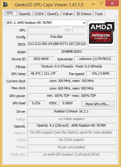

Сообщение kfmut »
X-Ray писал(а): ↑ Глядя на скриншоты пользователей у меня возникает вопрос , ни у кого нет видеокарты с поддержкой дремучего аппаратного ускорения OpenGL со зглаживанием? Или быстрая плавная отрисовка ни кому не нужна?
Не понял :thinking:

kfmut писал(а): ↑ Пункт меню пропадает, если из окна настройки формата выйти по Esc...или так задумано?
Забавно. .. интересно что не так. Эскейром ни когда эскейром не выходил.
kfmut писал(а): ↑15 мар 2021, 01:11 Не понял :thinking:
Лесенки на скриншоте.

X-Ray писал(а): ↑ Лесенки на скриншоте.
Ну х.з., в тестах GPU Caps Viewer'а можно выбрать сглаживание и я вижу, что оно работает. Может библиотеку с программной реализацией OpenGL от Месы https://www.mesa3d.org/ подкинуть в папку с GGEasy? Или Qt не просечёт, что её нужно будет подгрузить? И есть ли там сглаживание вообще...
X-Ray
Сообщения: 598
Репутация: 275
Сообщение X-Ray »
kfmut писал(а): ↑ Ну х.з., в тестах GPU Caps Viewer'а можно выбрать сглаживание и я вижу, что оно работает. Может библиотеку с программной реализацией OpenGL от Месы https://www.mesa3d.org/ подкинуть в папку с GGEasy? Или Qt не просечёт, что её нужно будет подгрузить? И есть ли там сглаживание вообще...
Если оно у вас включено (по дефолту без ускорения), значит жопег так криво с шумами зажал.
Сообщение kfmut »
X-Ray писал(а): ↑ Если оно у вас включено (по дефолту без ускорения), значит жопег так криво с шумами зажал.
Мне абсолютно "лесенки" не мешают, со скоростью отрисовки вроде бы всё ровно . Спасибо большое за пояснения!
Сообщение X-Ray »
kfmut писал(а): ↑ Версия 0.7.9 корректно отрабатывает оба варианта. Стоит на гитхабе тикет создавать или о проблеме известно по бэте?
Перепроверил, действительно бага закралась.
