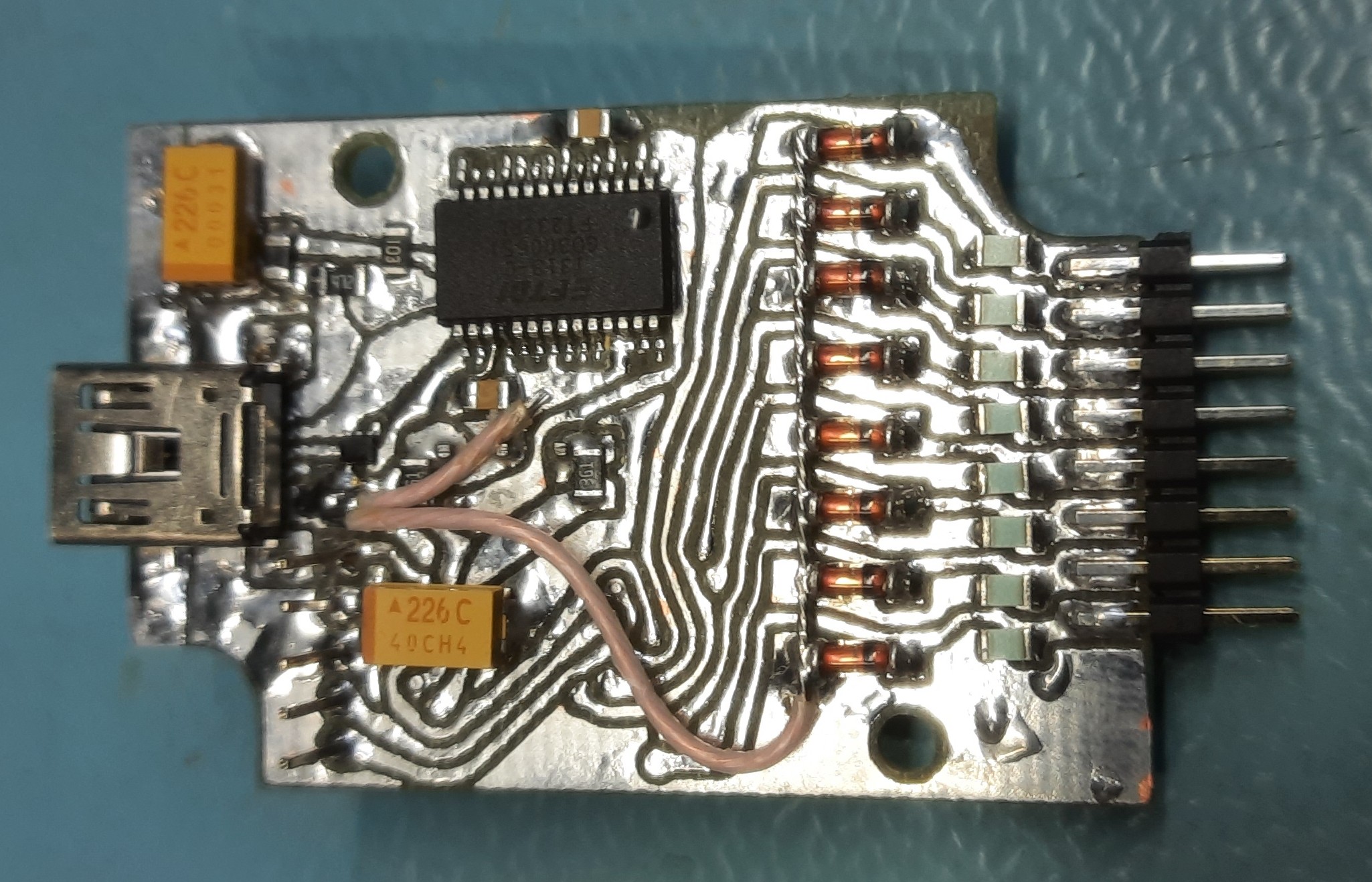

П.С.
Со скриншота в железе + ПО на компе.
Матричный измеритель сопротивления 16х16 всех на всех.
2021-03-09 18-06-12_1615394419585.JPG (2036 просмотров) <a class='original' href='./download/file.php?id=193491&mode=view' target=_blank>Загрузить оригинал (572.93 КБ)</a>
2021-03-09 18-06-18_1615394421136.JPG (2036 просмотров) <a class='original' href='./download/file.php?id=193492&mode=view' target=_blank>Загрузить оригинал (718.8 КБ)</a>
