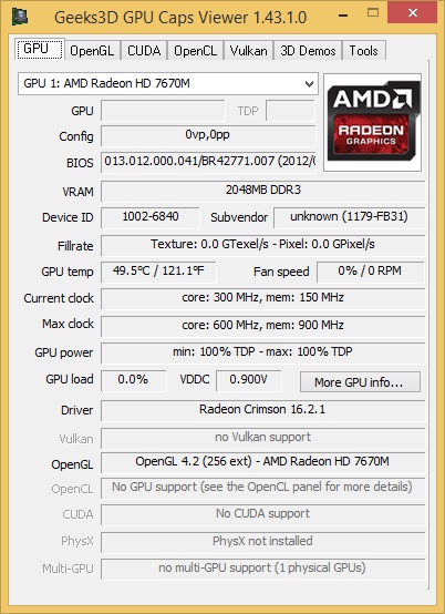

X-Ray писал(а): ↑ Глядя на скриншоты пользователей у меня возникает вопрос , ни у кого нет видеокарты с поддержкой дремучего аппаратного ускорения OpenGL со зглаживанием? Или быстрая плавная отрисовка ни кому не нужна?
Не понял :thinking:

kfmut писал(а): ↑15 мар 2021, 01:11 Не понял :thinking:
Лесенки на скриншоте.

X-Ray писал(а): ↑ Лесенки на скриншоте.
Ну х.з., в тестах GPU Caps Viewer'а можно выбрать сглаживание и я вижу, что оно работает. Может библиотеку с программной реализацией OpenGL от Месы https://www.mesa3d.org/ подкинуть в папку с GGEasy? Или Qt не просечёт, что её нужно будет подгрузить? И есть ли там сглаживание вообще...

kfmut писал(а): ↑ Ну х.з., в тестах GPU Caps Viewer'а можно выбрать сглаживание и я вижу, что оно работает. Может библиотеку с программной реализацией OpenGL от Месы https://www.mesa3d.org/ подкинуть в папку с GGEasy? Или Qt не просечёт, что её нужно будет подгрузить? И есть ли там сглаживание вообще...
Если оно у вас включено (по дефолту без ускорения), значит жопег так криво с шумами зажал.

X-Ray писал(а): ↑ Если оно у вас включено (по дефолту без ускорения), значит жопег так криво с шумами зажал.
Мне абсолютно "лесенки" не мешают, со скоростью отрисовки вроде бы всё ровно . Спасибо большое за пояснения!
